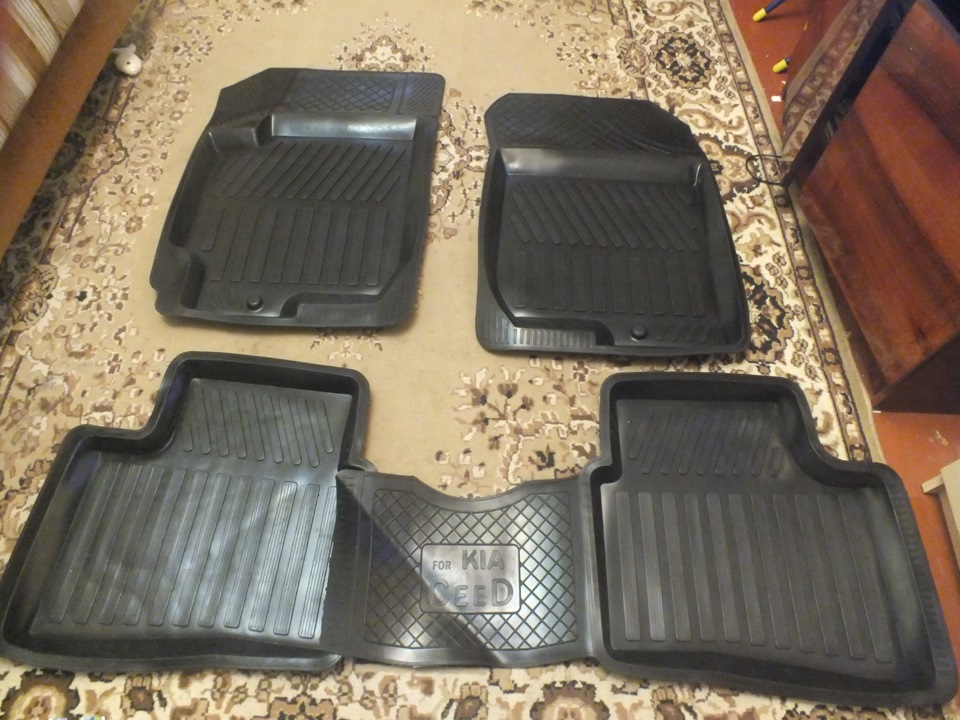

Тема очень щекотливая. Владельцы дорестайла меня поймут. В рестайле есть крючки, зацепил и всё ровно, ни чего не ездит, а у нас, у дорестайлщиков))) нет… Вот об этом и напишу… и даже покажу.

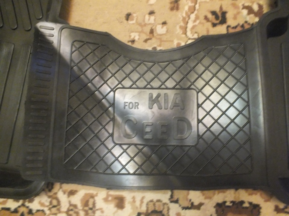

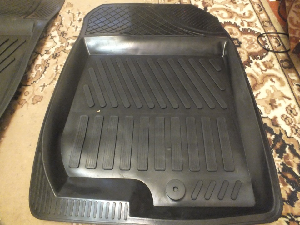

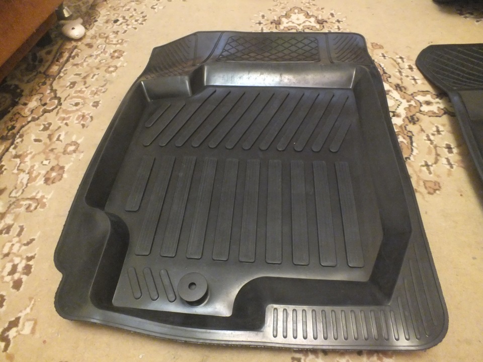

Сначала решил поменять коврики на более глубокие,
очень понравились, ВОТ ТАКИЕ. Подглядел ЗДЕСЬ ЖЕ.

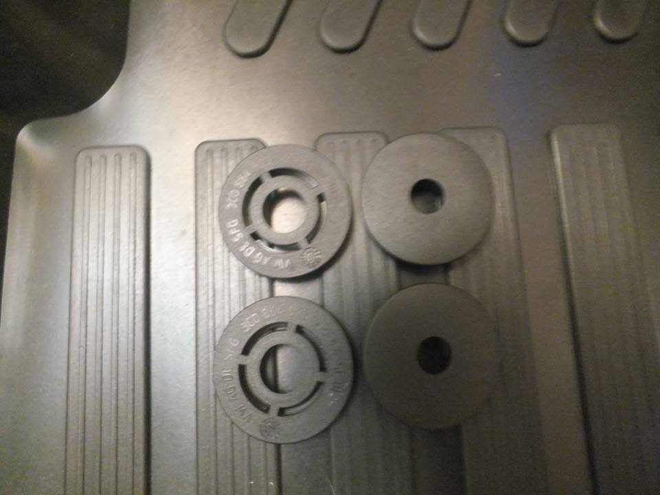

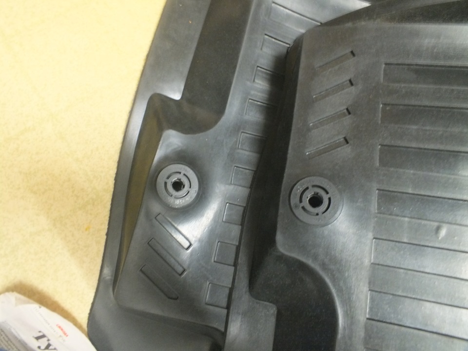

Далее я подсмотрел вот такое крепление от VAG
Это на два передних коврика, подсмотрел ЗДЕСЬ, думал тоже придется дорабатывать, неа, встали как родные, даже удивился, и тут же возликовал. До этого как только не пытался крепить ковры, и двусторонний скотч, и липучки, и липучки на двустороннем скотче, а они всё норовили съезжать вперед, ну и съезжали конечно.
Потом вырезал отверстия, но не широкие, чуть меньше диаметра крепления, потом натянут, и красота

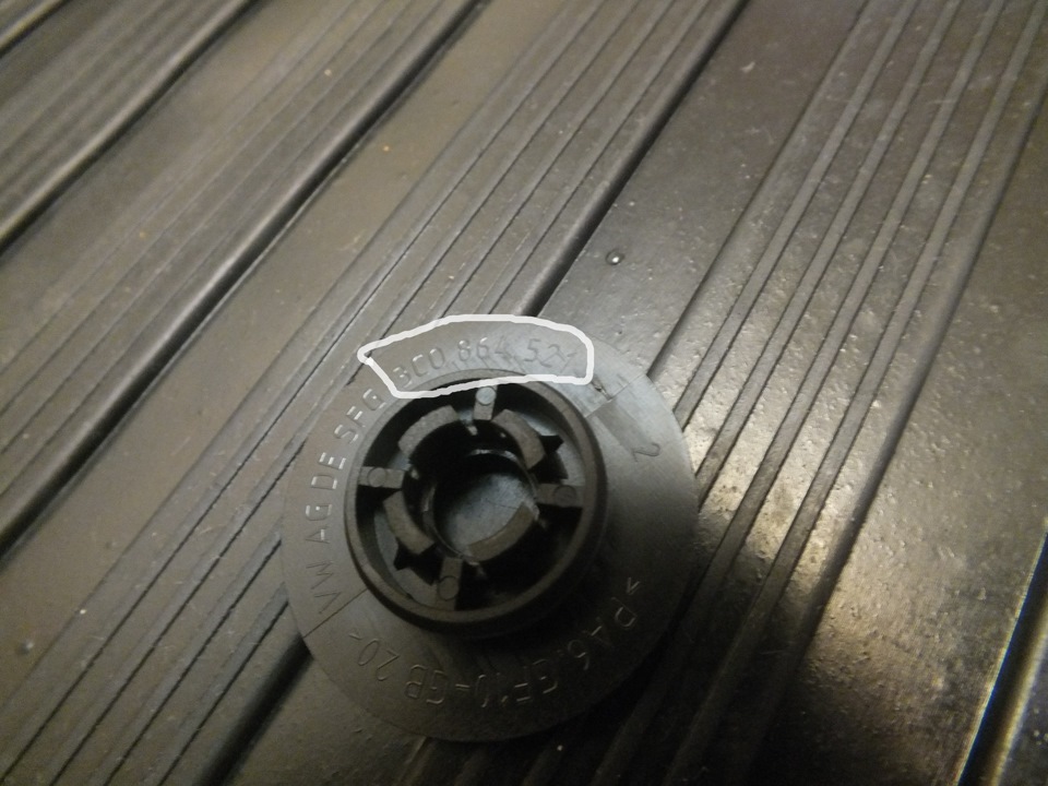

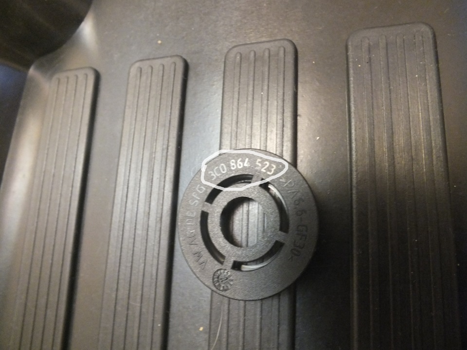

Даа, совсем забыл, заказывал все в экзисте:
Ковры : A.006.27.S — комплект — 1547,98 р.
Клипсы верхние: 3C0 864 521 9B9 — 2шт — 29,29 р.
Клипсы нижние: 3C0 864 523 9B9 — 2шт — 16,92 р.
Я думаю будет многим полезно. Ещё раз скажу, дорабатывать ни чего не нужно, только вырезать дырки под клипсы, и всё, а защелкиваются они плотно, и вряд ли протекут.

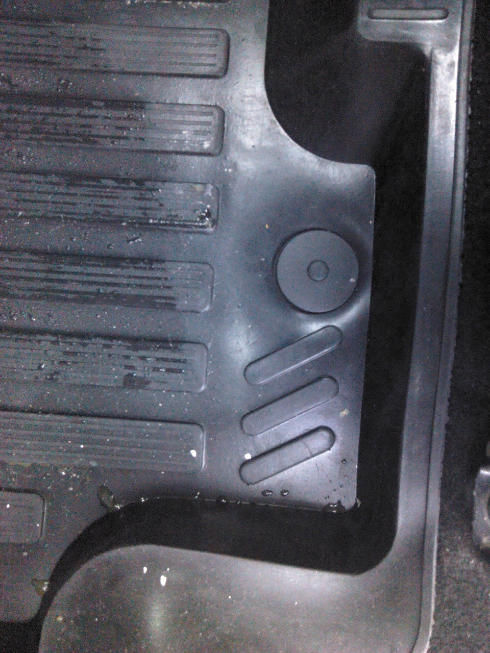

P.S. Вот и положил я коврики в машину.

Чет я не пойму, сделал тоже самое со своими коврами. Вставляя клипсы в штырьки, слышен звук защелкивания, но на самом деле толком ничего не фиксируется. Вроде и на месте стоит, но в то же время легко снимается. Получается можно ногами сдвинуть, если чуть сильнее ногой дергуть
Странно, вот уже 2 года не каких проблем.

Нижние крепежи встают на родные "грибочки"?
да, только не нижние, а верхние
Все, понял схему :) Спасибо, надо заказать
