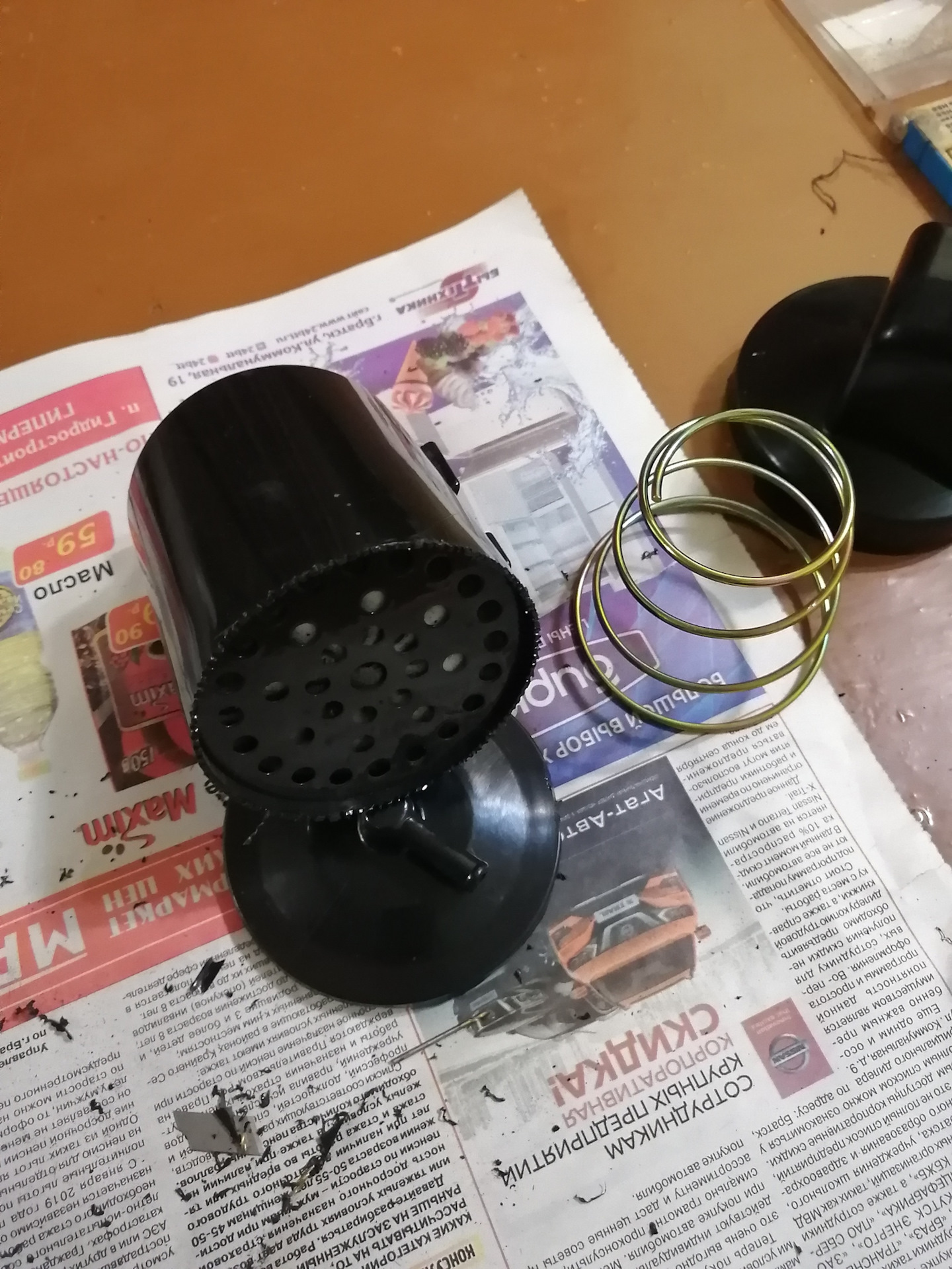

Виновником данной записи послужит адсорбер. Что это такое и на что он влияет расписывать не стану, все есть в интернете. Давно уже обратил внимание на то, что некоторые автолюбители умудрялись его разобрать и восстановить его работоспособность. Для профилактики я решил провести данную операцию на своем автомобиле.
Не скажу, что меня преследовали проблемы в работе системы отвода паров бензина, в которую входит адсорбер, но машине уже 23 года, приобрел я ее на 19 году ее жизни, и не факт, что система была еще рабочей на тот момент, и как она должна работать с завода, я не знаю. Поэтому чистим!
Чтобы случайно не повредить свой адсорбер, я приобрел дубликат на авторазборе за 400 рублей.
Адсорбер состоит из двух частей: конденсатоотводчик — нижняя часть на самом фильтре, она съемная, и собственно сам угольный фильтр. Фильтр неразборный и видимо подразумевает замену на новый, если придет в негодность. Но автолюбители его уже разбирали, поэтому меня ничего не останавливало.
Разбирать нужно в следующем порядке: отрезаем аккуратно нижнюю часть адсорбера чем удобно, я использовал дрель с маленьким сверлом, так как больше ничего под рукой не было. Высверлил по нижней запаянной крышке, которая подпружинена, поэтому осторожнее, пружина стрельнет. Важно адсорбер в этот момент держать вверх тормашками, чтобы уголь во время выстрела пружины не высыпался из корпуса.
Далее вынимаем металлическую "дырчатую" пластину, прижимаемую пружиной в собранном виде адсорбера. За пластиной находится мембрана и сам уголь. Мембрану в сторону, уголь в емкость. В моем случае подошла емкость от известного производителя лапши. Вверху корпуса адсорбера видим еще две мембраны, одна из них будет в металлической трубке. Аккуратно их вынимаем, подцепив чем-нибудь тонким за край.
Больше разбирать нечего. В самом корпусе запаяны два клапана, по типу подпружиненного шарика. Как я выяснил, они могут забиться грязью.
После всего этого промываем корпус водой как следует. Сами мембраны лучше не промывать, от воды они разваливаются. Лучше их вычистить чем-то сухим, продуть как следует. Клапана промыть и продуть, чтобы избавиться от воды, что скапливается в самих клапанах и с трудом оттуда выводится.
Уголь я чистить или прожигать не стал. С виду с ним все в норме. Адсорбер собрал в обратном порядке, предварительно все просушив феном.
Самое важное, это вернуть нижнюю крышку на место. Ведь она срезана варварским способом. К тому же, она прижимает пружину. Сделал это с помощью скотча и клеевого пистолета. Скотчем стянул крышку и пружину, выставил все по меткам в исходное положение. И начал работать клеевым пистолетом, прошелся по кругу, подождал пока высохнет. Убрал скотч и нанес клей в оставшиеся места. Важно сделать соединение герметичным, в этом заключается исправная работа системы отвода паров бензина. Клеевой пистолет подходит для этого идеально.
Ставим конденсатоотводчик на корпус адсорбера и устанавливаем все это дело под капотом автомобиля. Радуемся проделанной работе. Как это помогло работе автомобиля, шут его знает, каких-то изменений не увидел. Ну зато знаю, что адсорбер исправен и должен правильно работать. Сама работа заняла чуть более часа, сложностей особых нет.
P.S. В общем склеивать данным способом не рекомендую, были правы ребята в комментариях, клей со временем отвалился и адсорбер разобрался под капотом, уголь высыпался. Рекомендую просто установить контрактный, так как с ними ничего не происходит за такое время.

Пары бензина разъедят этот клей.
Не факт 🤷🏻♂️
Тогда температура под капотом сделает своё дело…
Просто выбросить ватки, уголь, от них пользы нет. Обратно собрать все можно было паяльником без клея.
С клеем вышло лучше, пайка так не сделает. А зачем ватки выбрасывать, я их вычистил, они прекрасно себя чувствуют и грязи на них почти не было. Самое хреновое это загрязненные клапана, подклинивали, пока я их не вычистил. В остальном там все было в хорошем состоянии, можно было и не разбирать. Адсорбер в этих машинах вечный практически, по сравнению с другими моделями.
Паяльник. Все.
