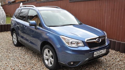

На Форестере с кузовом SJ есть два варианта установки датчиков в задний бампер: либо в нижнюю чёрную пластиковую накладку, либо собственно в "тело" бампера. Я подумал над первым способом, он попроще, но в итоге отказался, так как высота расположения датчика получается очень низкой — следовательно, он будет цеплять землю. Это мы уже проходили. А если ставить по второму способу — в сам бампер — то тут образовываются две технологические сложности: во-первых, надо красить датчик в цвет (бампер-то отличается от чёрного), в-вторых, что ещё сложнее, центральные датчики просто так не установятся в бампер, так как изнутри будет мешать металлическая балка усилителя бампера, и потребуется просверлить в ней отверстия. Но я сейчас расскажу об опыте покраски датчика.
