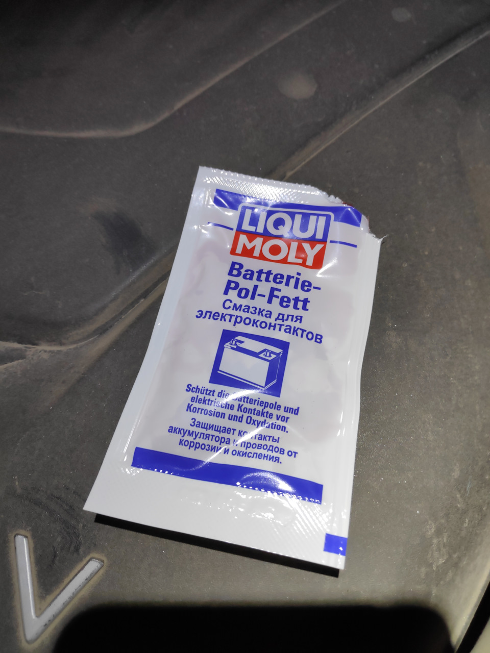

Но в конце октября видимо уже пошел сезон, поэтому EXIDE везде стоил минимум 6200р и выше. При этом, VARTA стоила 5674р в онлайнтрейде (везде примерно такая цена была). Но у меня там было 672 бонуса, которые я списал + купил смазку для электроконтактов LIQUI MOLY Batterie-Pol-Fett (8045), 10 мл за 109р.
Списал бонусы и вышло 5002 рубля.

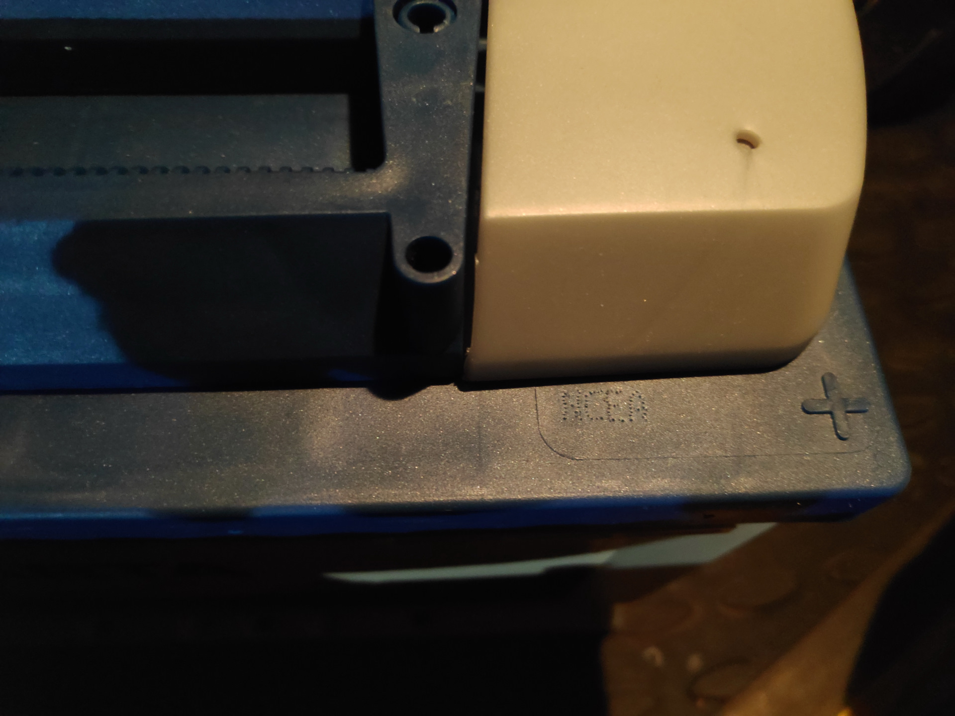

Аккумулятор пришел относительно свежий (февраль 2020, производство Ческа-Липа, код выпуска на АКБ HCEA). Расшифровку даты производства аккумулятора Varta можно посмотреть тут.

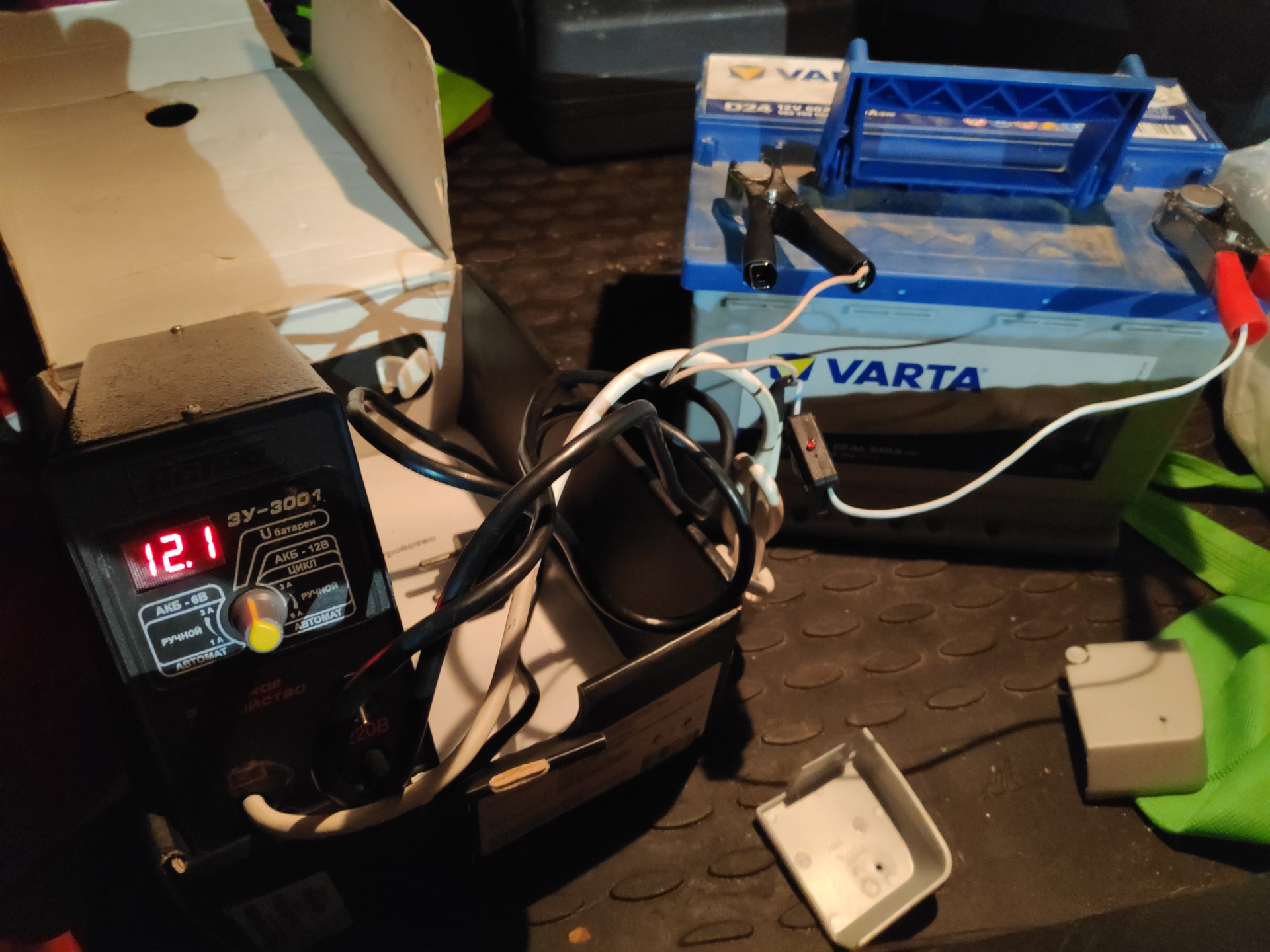

И на скринах:
Заряд был 12,5.
Поставил тут же, смазал клеммы.
