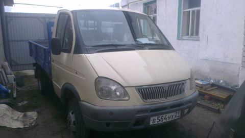

Подскажите где на старых газелях находиться номер кузова) Сегодня почти везде посмотрел так и не нашел)

у меня кузов в доках без номера
1995год-номер только на алюминевой табличке. сам недавно целый день разыскивал. над фарой есть 5 цифр-но к докам вроде ни какого отнашения не имеют
у меня в птс есть 5 цифр и типа это номер кабины
на газели в 97 году номер кузова может быть выбит на на правом лонжероне ближе к фаре _это при условии что не нет нет номера под уплотнителем возле дворника а в 96г была только шильда в проеме правой двери
У меня 97г над правой фарой пять цифр практически не видно, залито краской
над правой фарой
я смотрел там не было ничего…
тогда значит только по шильде

У тебя должен быть только между воздухозаборниками под уплотнительной резинкой. Почему и советуют сами эксперты криминалисты замазывать его салидолом. Потому как с его исчезновением могут быть проблемы. Номер рамы КРАСКОЙ под бензобаком на раме перед правой серьгой рессоры пперед отверстиями в раме
смотри между дворниками и уплотнителем капота

над правой фарой тоже номер какой-то выбит, но не номер кузова точно
Над правой фарой смотрел на другой старой газели вроде бы не было никакого номера, но спасибо за отзыв
у меня есть, машина 2002 года
у меня 1997, может на новых образцах есть, но на моем не было
На моей кроме шильдика в дверном проеме нечего нет ( она 1996
Кабины или рамы? У меня номера рамы нет, номер кабины гаишники смотрели на табличке, на правой стойке.
Кабины, номер рамы по моему у меня есть когда на учет ставил все без проблем, вот только не помню где номер кабины
У меня по табличке сверяли. Может, его и нет выбитого? =)))
Вроде бы был) в птс посмотрел там есть 5-ти значные цифры, только я их чего-то не нашел

Номер на старых машинах выбит над пассажирской фарой, на телевизоре

на кабине где правая дверь на табличке и на лобовой рамке где резинка, воздухозаборниках приточного воздуха на печку.

Номер на раме писался или набивался с правой стороны не далеко от кабины
1997год на раме то есть, а на кабине где?
