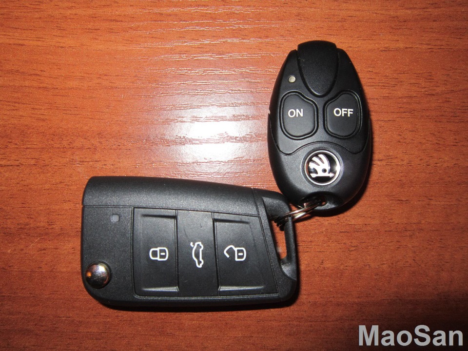

Для удалённого запуска есть штатный отдельный брелок. Подробное описание по функционалу кнопок и индикаций режимов светодиодов брелка есть в мануале. Про дальность действия могу сказать, что заявленные в мануале несколько сотен метров в прямой видимости на максимальную дальность не проверял, но свободно включаю удалённо прогрев а/м из дома на расстоянии примерно в 400 м. Условия — городской микрорайон с плотной застройкой из 9-ти этажек, запуск с брелка из дома — НЕ в прямой видимости а/м, а из "коридора из-за угла" рядом стоящих с двух сторон домов, где а/м находится на стоянке и визуально путь до а/м выглядит в виде буквы "Г". Включение и отключение по брелку отрабатывает всегда чётко и без сбоев, подсвечиваясь индикацией одного двухцветного светодиода, зелёный — включен, красный — выключен. Отдельный брелок доп. отопителя Webasto выглядит так:

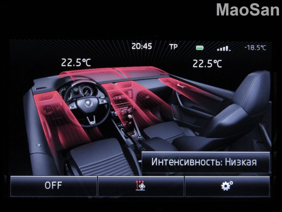

Более глубокие настройки управлением доп. отопителя вызываются нажатием нижней кнопки "SETUP" в центральном шатле скорости обдува на консоли управления климатом. К слову, хотелось бы показать картинки визуализации на дисплее штатной магнитолы включения распределённых потоков в различных режимах работы климата. Визуально в живую всё это дело выглядит очень здорово:

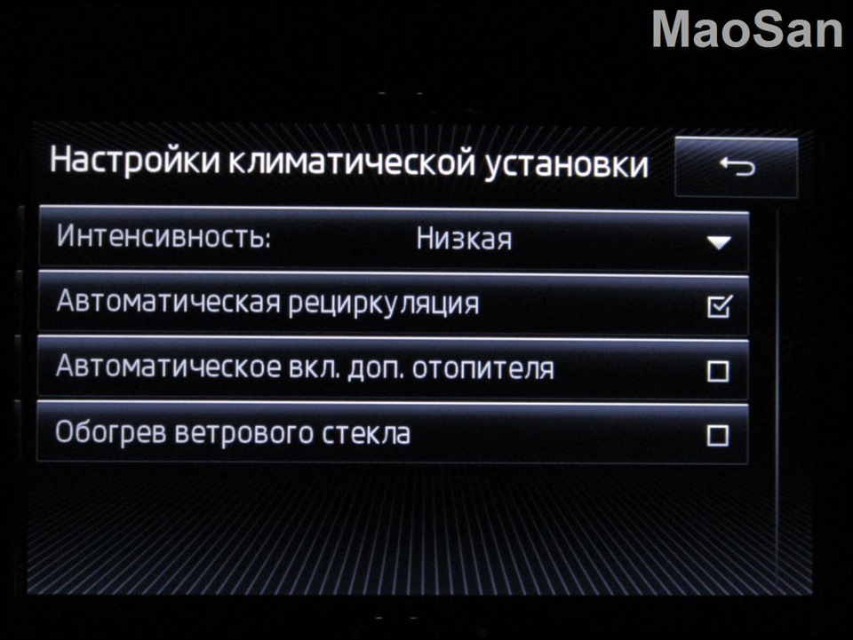

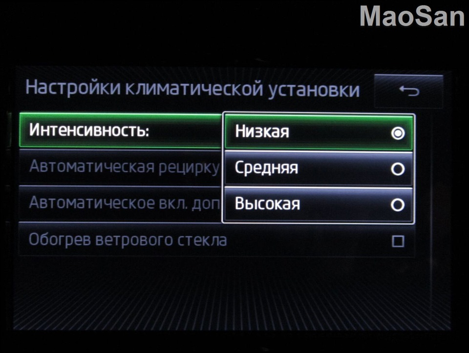

Меню настроек самой климатической установки тоже имеет отдельные пункты настроек привязки к доп. отопителю Webasto. Так, например, при установке галки на "Автоматическое вкл. доп. отопителя" приведёт к тому, что Webasto будет сам включаться, если текущей темпы ОЖижы будет не достаточно для прогрева салона по установленной темпе на климате:
Да-да, доп. отопитель может включаться — как отдельно сам по себе на заглушенном ДВС, так и работать на догрев ОЖижи на уже запущенном ДВС, что безусловно — полезно и удобно! Конечно же, это приведёт к дополнительно повышенному расходу, примерно на 0,5 л/ч. Визуально, включенную работу доп. отопителя Webasto можно определить по дыму-пару с пассажирской стороны в районе бампера, а на слух — будет слышен гул работы котла доп. отопителя, перекрывая своим гулом тихое шуршание работы ДВС на холостых оборотах. Снятие галки в настройках меню позволит не включать автоматически доп. отопитель для догрева темпы ОЖижы при работающем ДВС. Ручное включение/отключение доп. отопителя из салона можно сделать по отдельной кнопке на консоли климата.

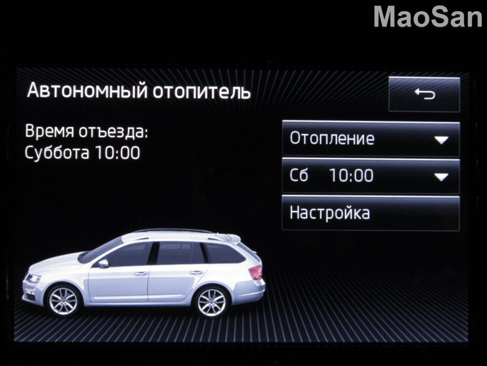

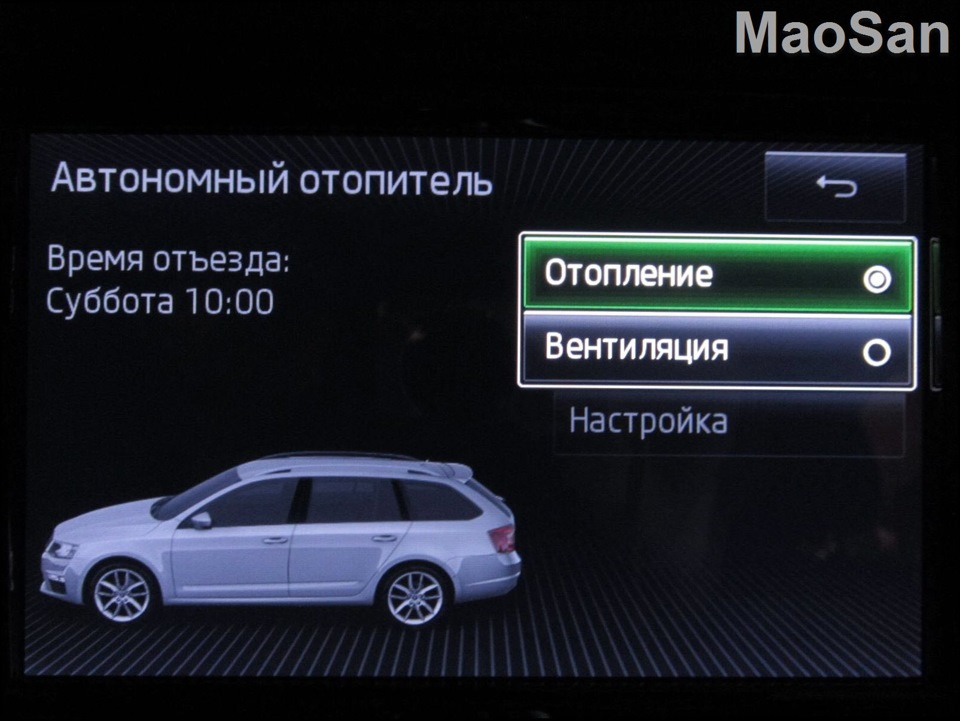

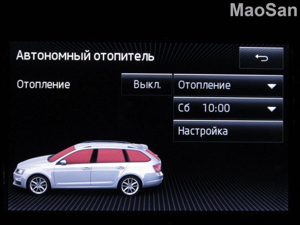

Итак, настройки управления доп. отопителем Webasto выводятся нажатием средней кнопки на экране штатной магнитолы, см. по приведённой фотке выше "04 — Климат". Настройки доп. отопителем содержат три основных вкладки.
Первая вкладка сверху — позволяет выбирать режим работы доп. отопителя, зимой — соответственно "Отопление", а летом — "Вентиляция". Установленный режим вентиляции летом, позволит, например, запустив доп. отопитель с брелка перед поездкой "продуть" салон а/м от солнечного нагрева в жаркую погоду:

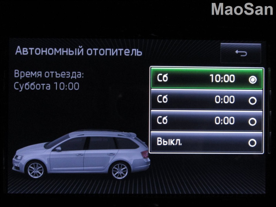

Средняя вкладка — указывает на состояние автоматического запуска доп. отопителя по расписанию, где указан день недели и время или состояние "Выкл.". При нажатии на этот пункт, можно выбрать заранее выбранные 3-и варианта или установить состояние "Выкл.":

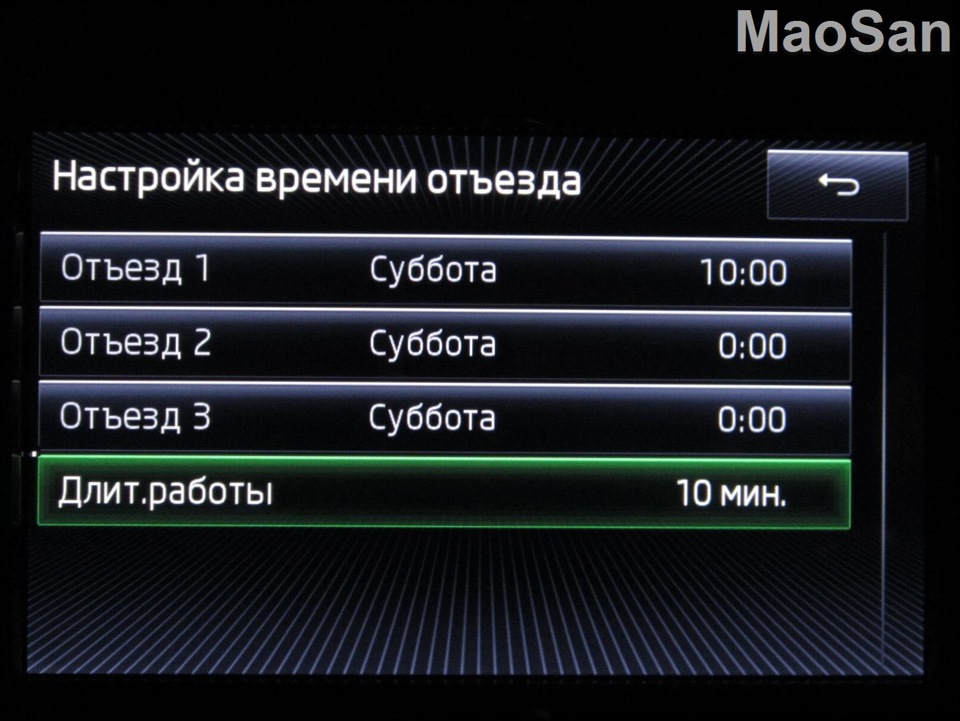

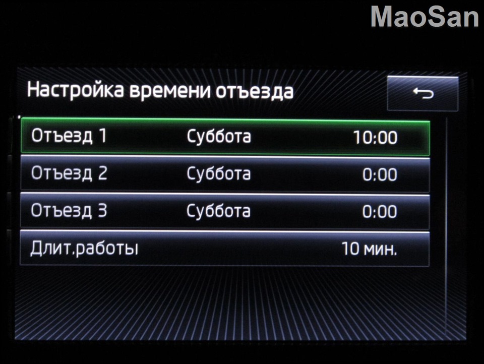

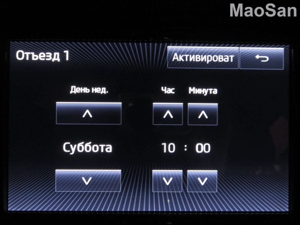

Более тонкие настройки даты и времени расписания можно сделать в следующих меню:
Кроме стандартных названий дней недели есть ещё один непонятное на первый взгляд значение, с обозначением буквой "В". Без чтения мануала с этой буквой просто так не разобраться, а в мануале написано следующее "Среди вариантов выбора дня недели между воскресеньем и понедельником имеется пустая позиция. Если выбрать её, то салон автомобиля будет прогрет/охлаждён к настроенному на таймере времени независимо от дня недели."
Сразу опишу мои замеченные недостатки тонких настроек по расписанию:
1. Вот почему есть только 3-и варианта на выбор, а не например, 7-мь, по дням недели? Непонятно…
2. Почему день можно выбрать только по названию дня недели, а не по дате?
Несмотря на то, что в магнитоле есть полноценный календарь с датами — привязки к нему никакой нет. При выборе дня — приходится вспоминать какое названия дня недели сегодня, чтобы, например выставить нужное время запуска по расписанию на завтра/послезавтра, или — идти в настройки меню магнитолы и смотреть текущую дату и день недели там. Странно…
Тут стоит отдельно(!) заметить, что время указывается — как "время выезда"! Т.е. доп. отопитель сам запустится до указанного времени выезда и завершит работу в указанное в расписании время. Продолжительность работы доп. отопителя в диапазоне времени от 10 до 60 мин, как для брелка, так и для автоматического запуска по расписанию можно указать в следующих меню:

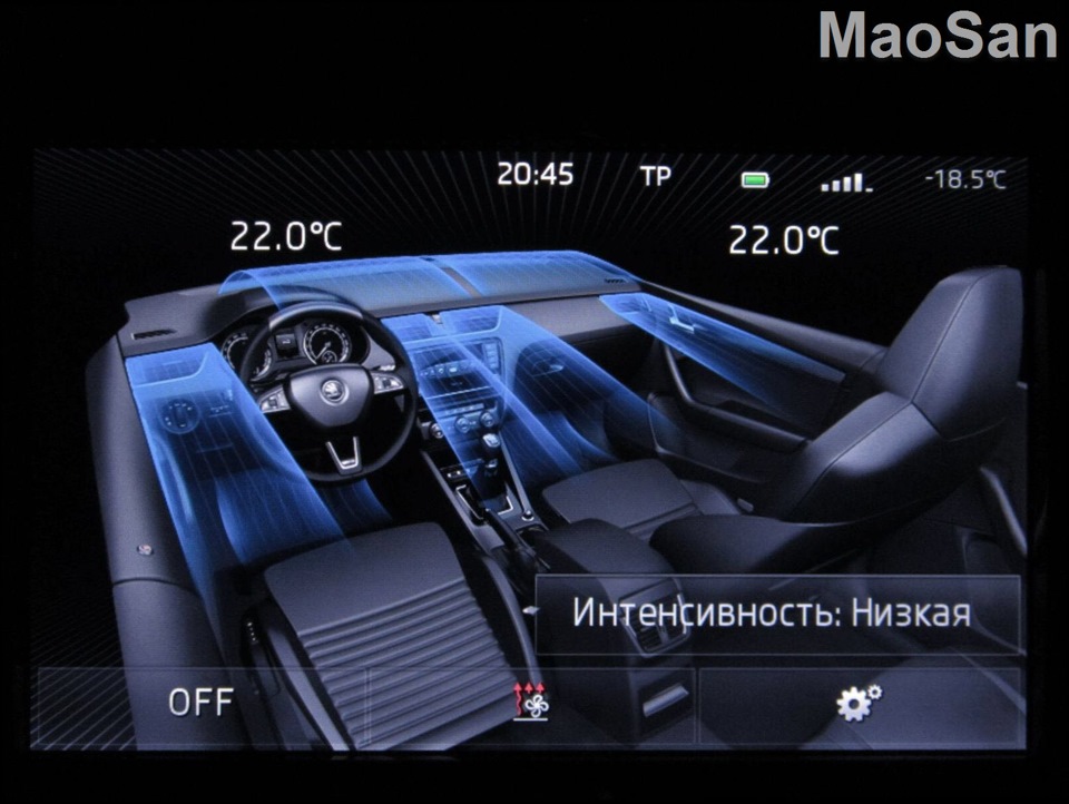

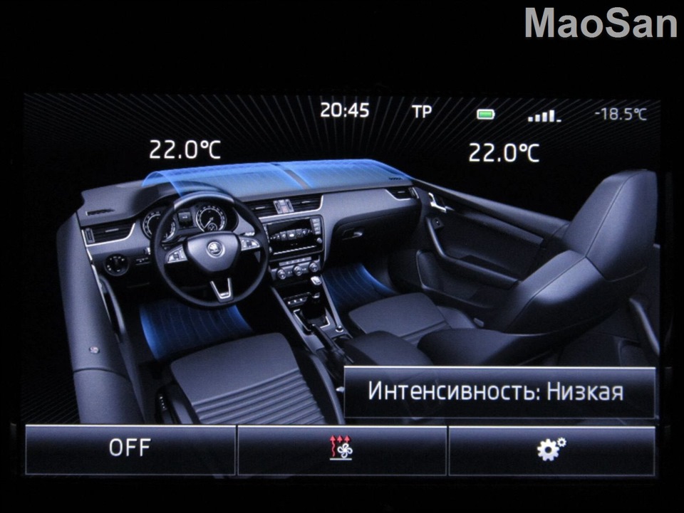

Теперь хотелось бы рассказать по поводу температуры прогрева салона. Настройки выставляются на консоли климата перед выключением зажигания и сохраняются при следующем включении климата, в том числе и для запуска доп. отопителя Webasto по расписанию. Можно просто включить режим "AUTO", а можно вручную включить кнопками на консоли климата нужное направление потоков, выставить нужную температуру и при включении доп. отопителя эти ранее выставленные режимы будут включены.
Жаль, что нет автоматического расчёта времени работы доп. отопителя Webasto, в зависимости от температуры за бортом. Приходится опытным путём выяснять при какой температуре за бортом, на какую продолжительность работы включать доп. отопитель и насколько и как выставлять настройки обдува климата в салоне. В прочем, автоматический запуск по таймеру включал для пробы всего один раз, т.к. мне удобней и проще включить Webasto с брелка из дома, примерно за 10…15 мин перед приходом к а/м.

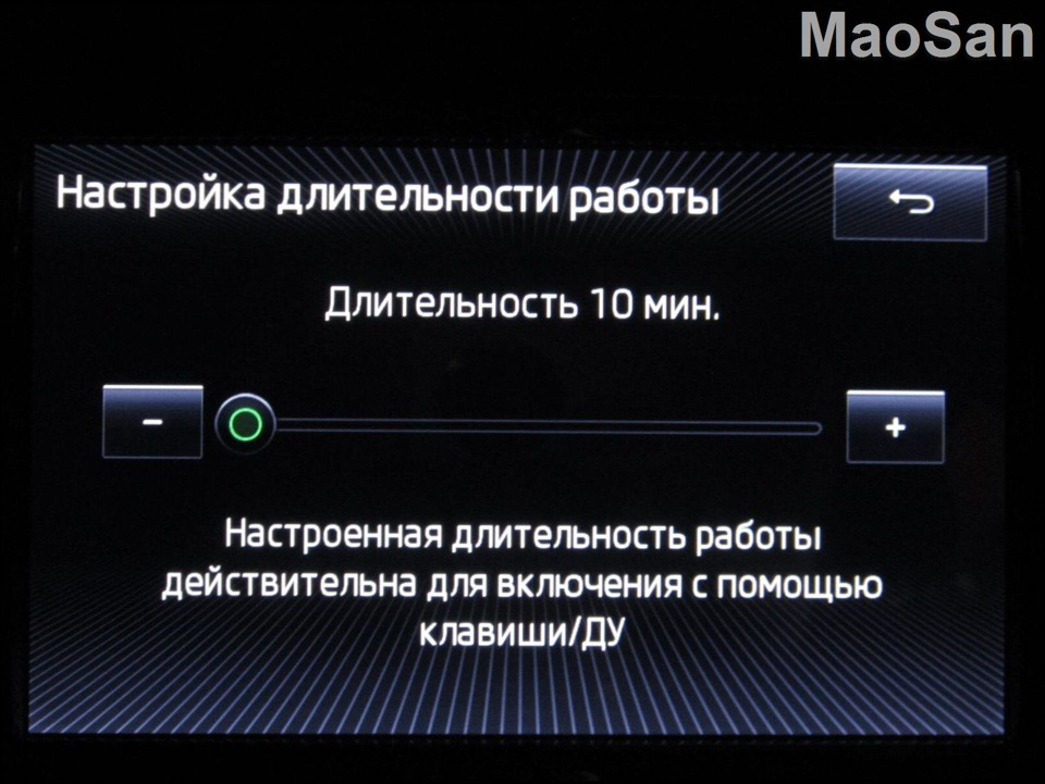

У меня вопрос, может разбирались.
Стоит 10 мин работы, время отъезда 8.00. Т.е. по логике, в 7.50 догреватель должен включится. Но, гуляя с собакой в 7.30, вижу, что уже работает и стекла оттаяли.
Теперь два момента.

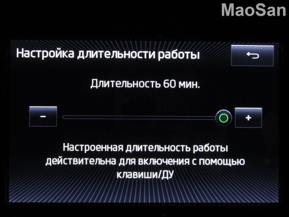

Длительность работы настраивается для включения клавишей или с пульта ДУ- так написано при настройке длительности.
Галка "автоматическое включение"- догреватель включается при запуске ДВС и/или выбирает сам время включения для нагрева к заданному времени.
У меня есть подозрение, что вебасто включается отталкиваясь от температуры за бортом, чтобы нагреть салон и ОЖ к заданному времени отъезда.
А настраиваемая длительность работы действительно, работает только при запуске с брелка или клавишей в салоне.

А есть алгоритмы по которым включается автоматически котел в холодную погоду?
Такое ощущение, что если ож упала до 50 гр он сам включается при поездке.
Есть, фотка — "05 — Климат — Настройки". Об этом писал, прочитайте ещё раз сначала и до конца.
В фразе " …если текущей темпы ОЖижы будет не достаточно для прогрева салона по установленной темпе на климате:" про АЛГОРИТМЫ работы автоматического режима не слова.
Речь о том, при какой наружней т-ре и т-ре ОЖ будет срабатывать автоматический котел. В SSP_079_ru_Автономный отопитель Webasto.pdf про это не написано.
Про конкретное значение температуры — не в курсе, писал про этот пункт в меню — по факту, когда обнаружил, что Webasto запускается на догрев сама.
