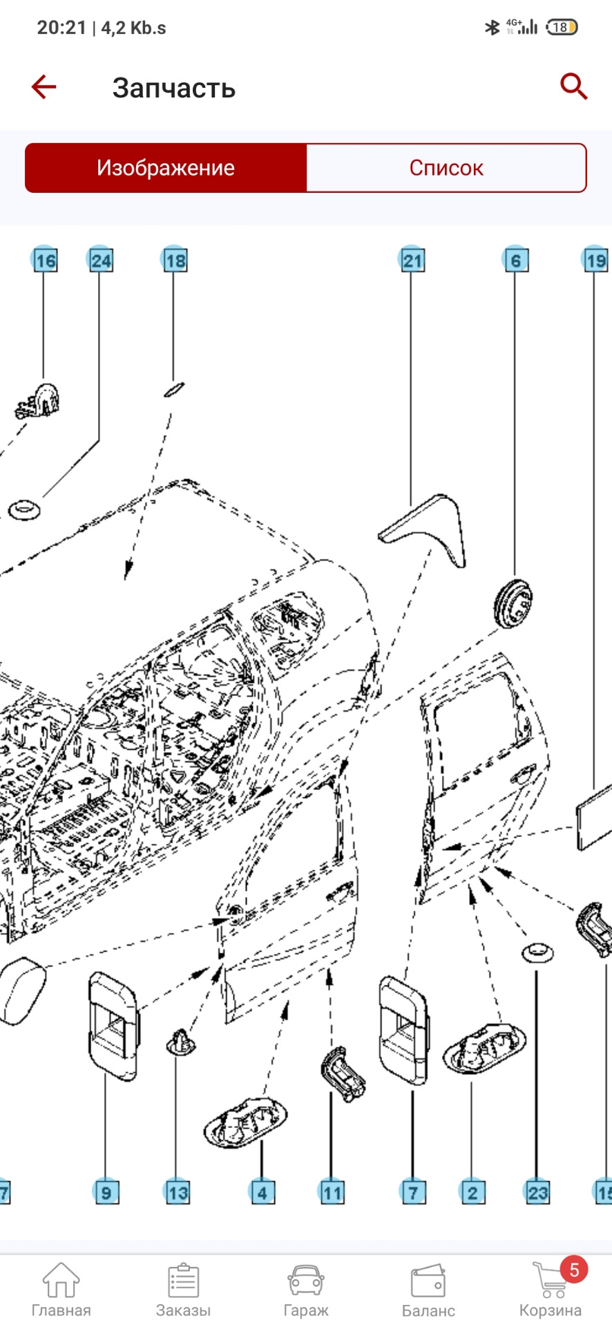

Бытует мнение что из за их отсуствия во время движения через дверь проходит ледяной воздух и от этого мёрзнет левая нога сто стороны двери…

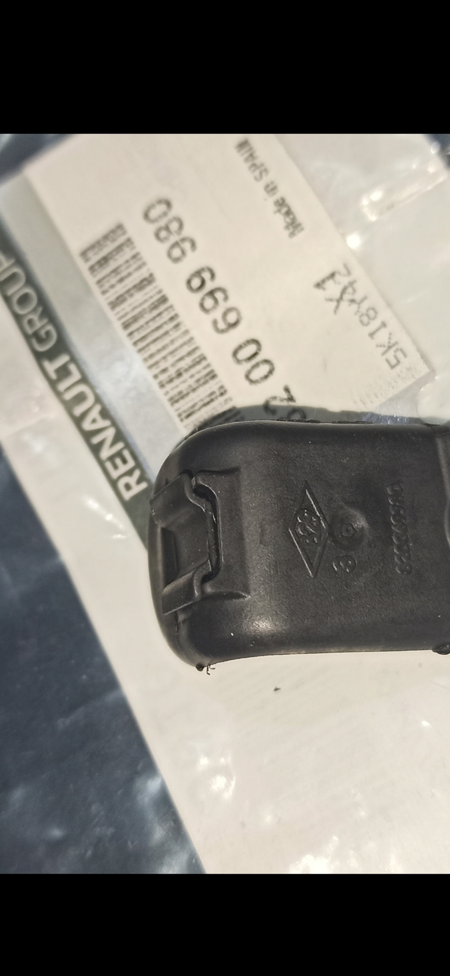

Вот она, номер 11
В каждой из дверей из должно быть по 1 штуке, судя по каталогу…
А отверстия в двери два, одно спереди другое сзади по ходу движения)

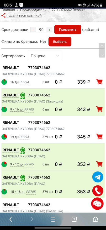

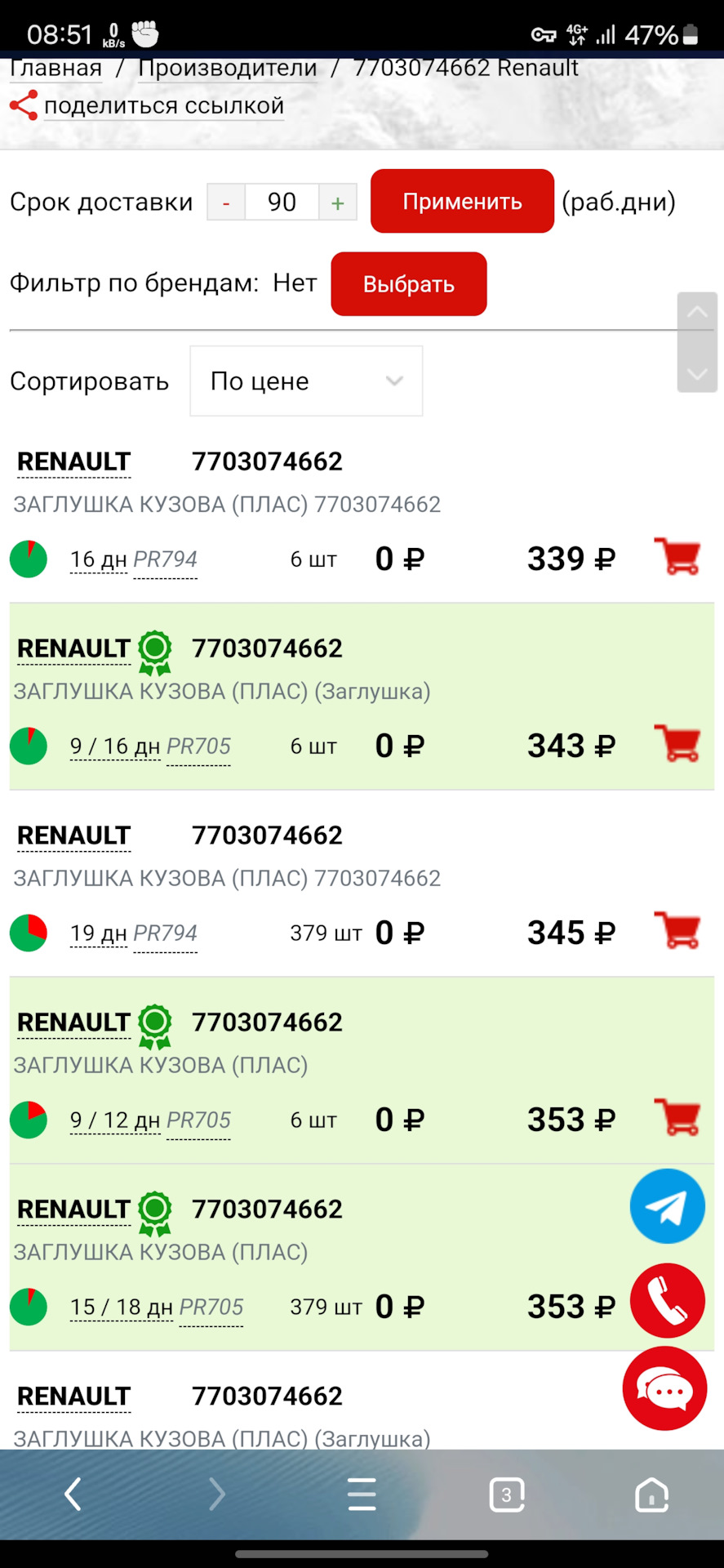

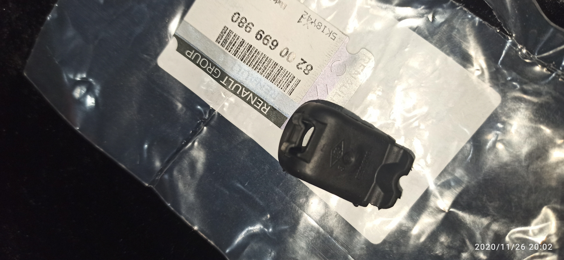

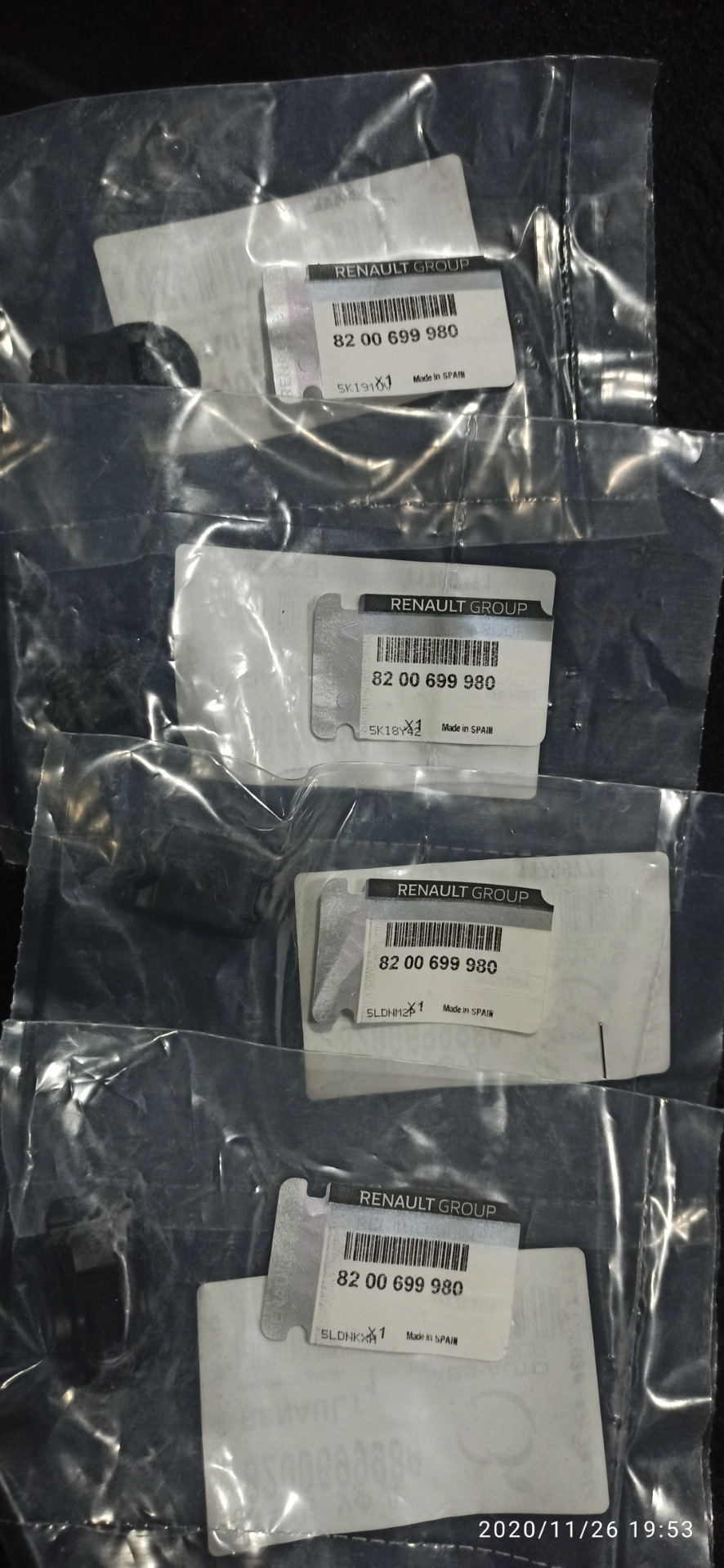

Заказываем заглушки вот по этому номеру
Цена вопроса 120р/шт

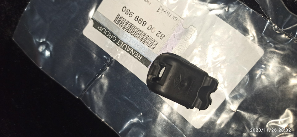

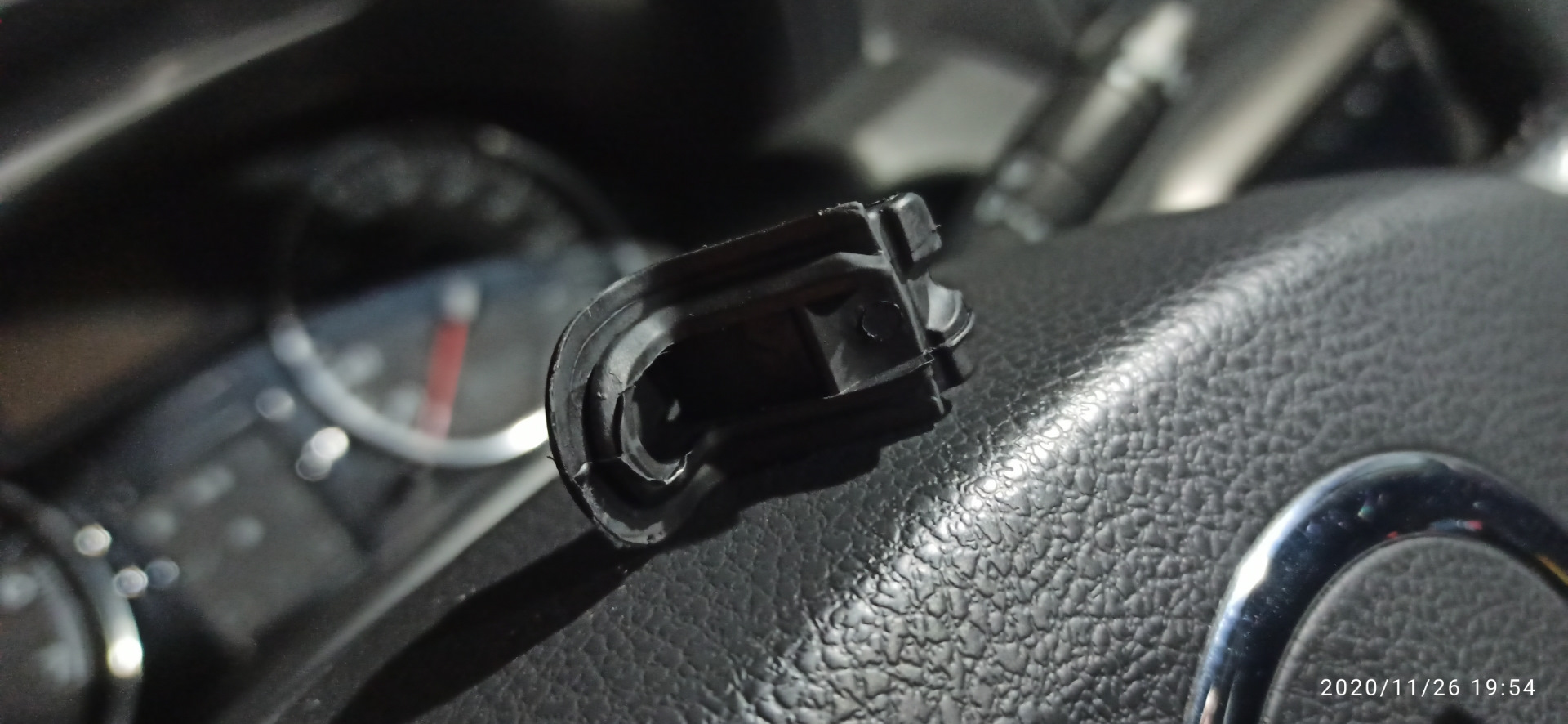

Приходит вот такое чудо

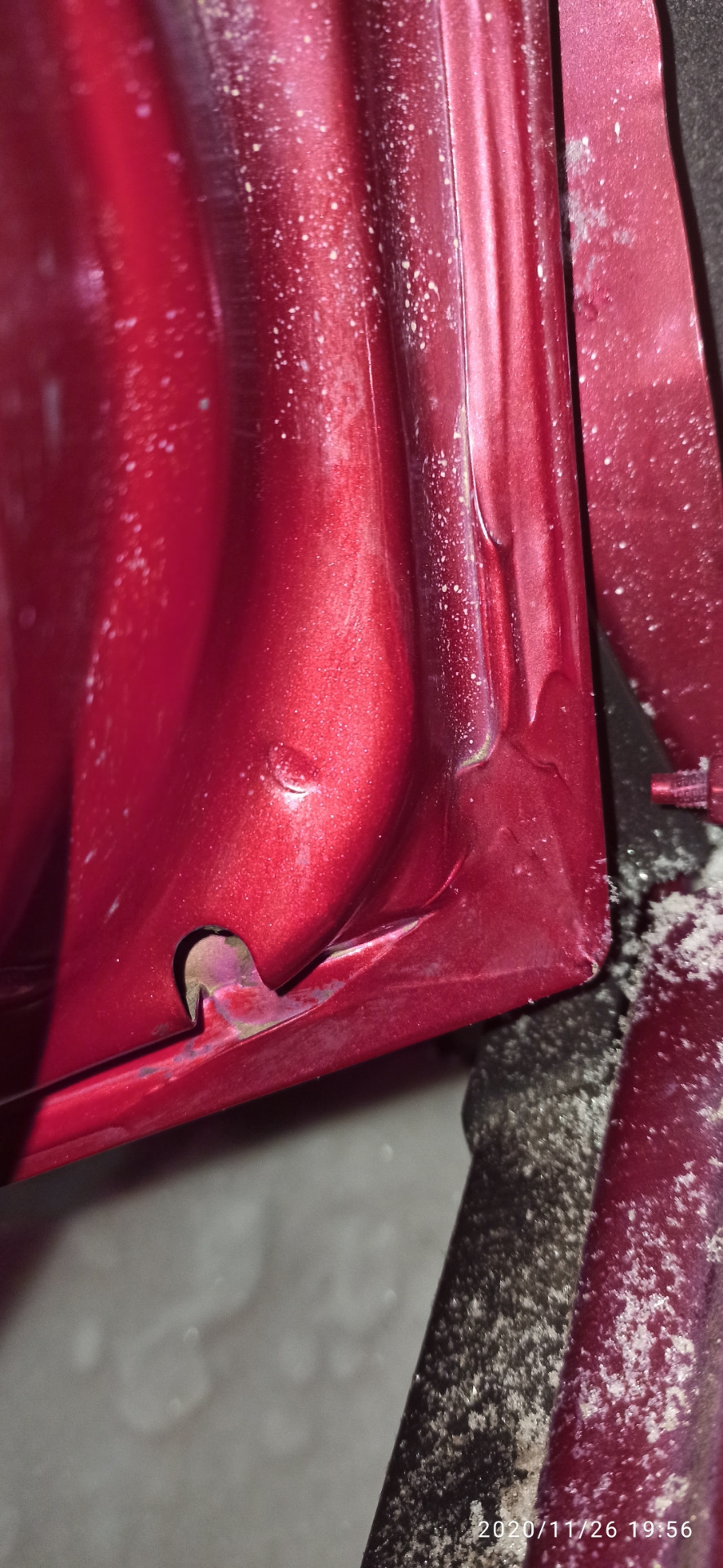

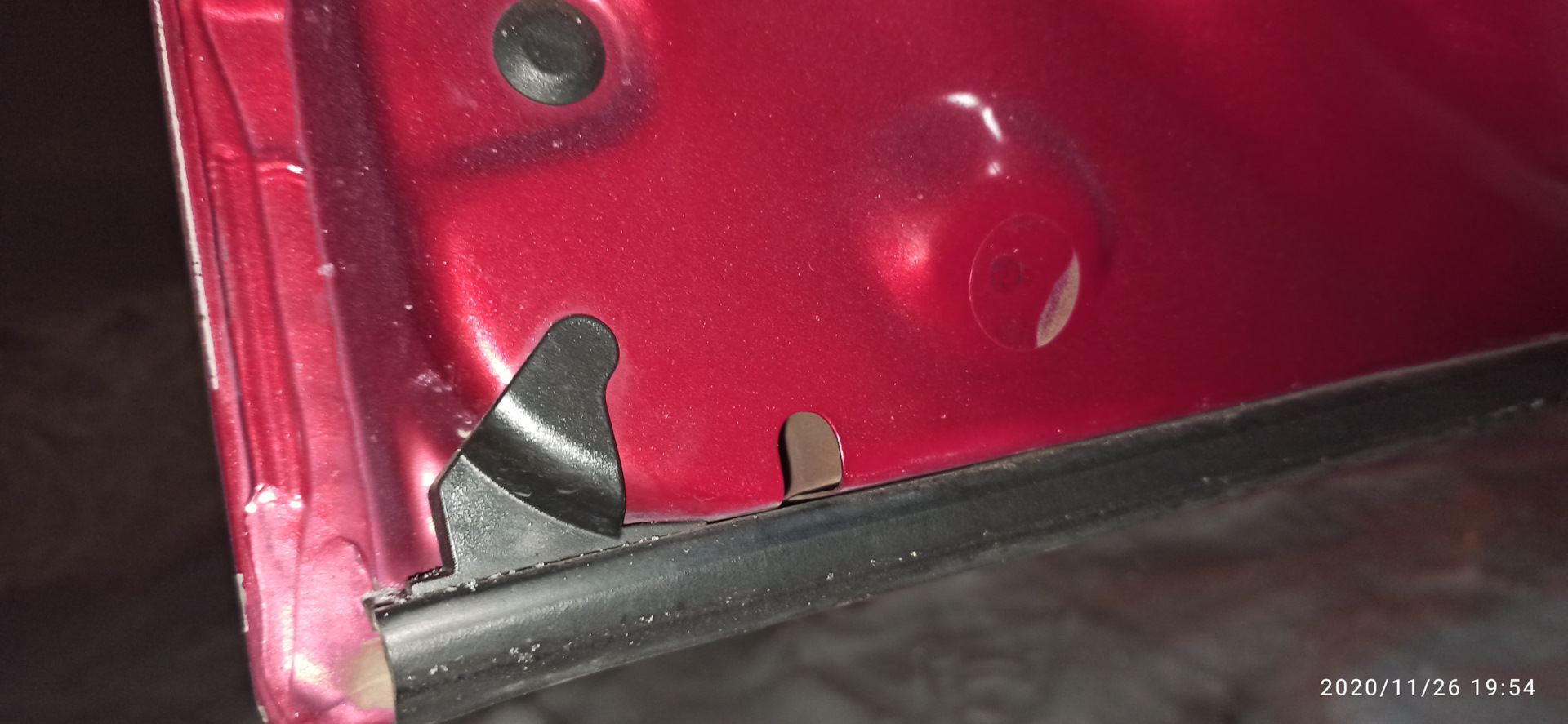

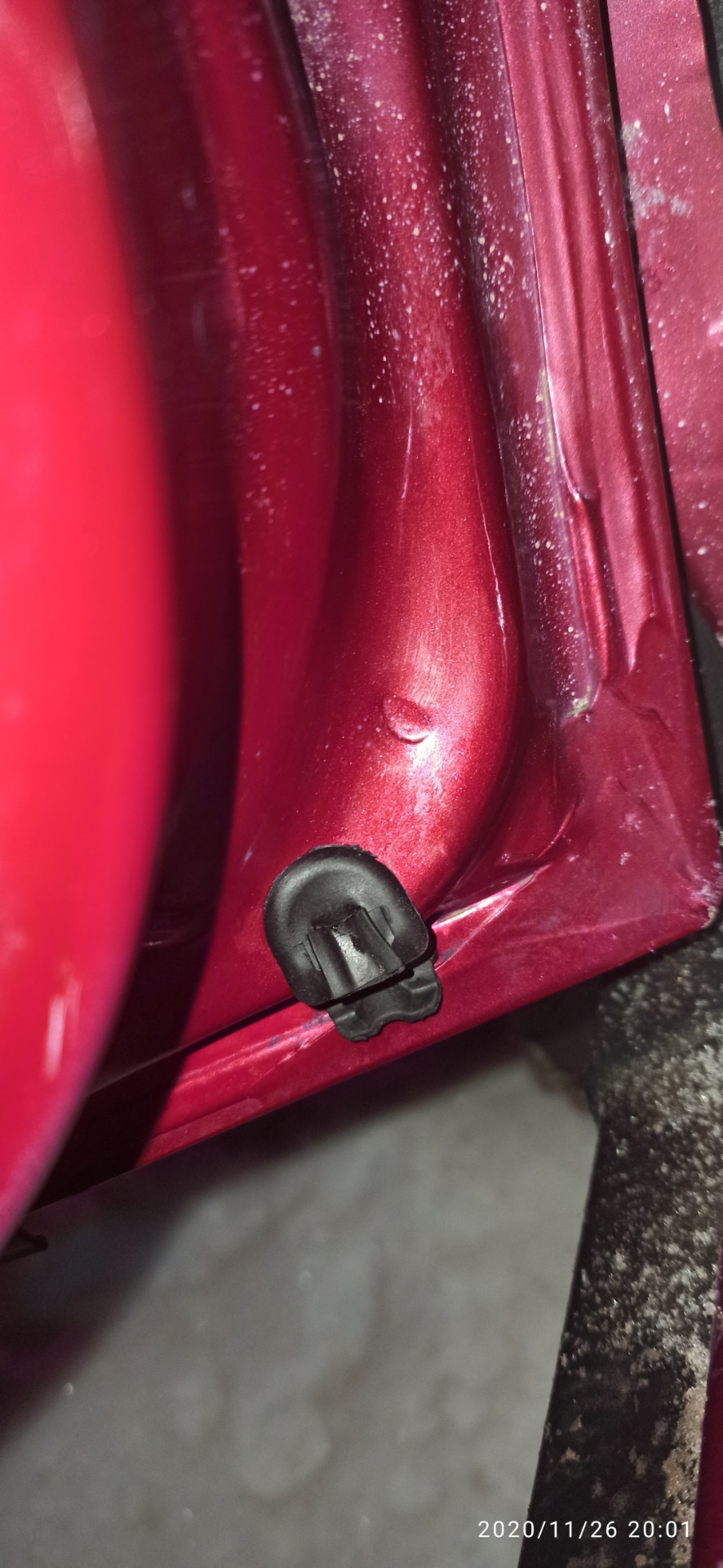

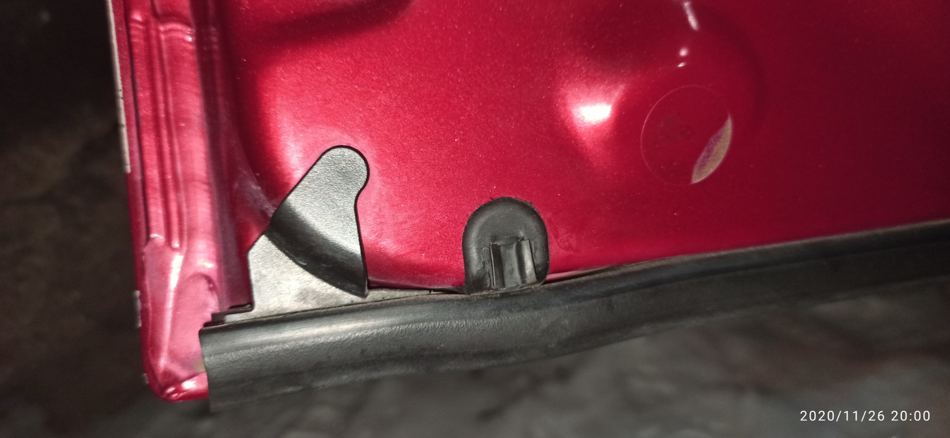

А вот и та самая дренажка в задней части двери

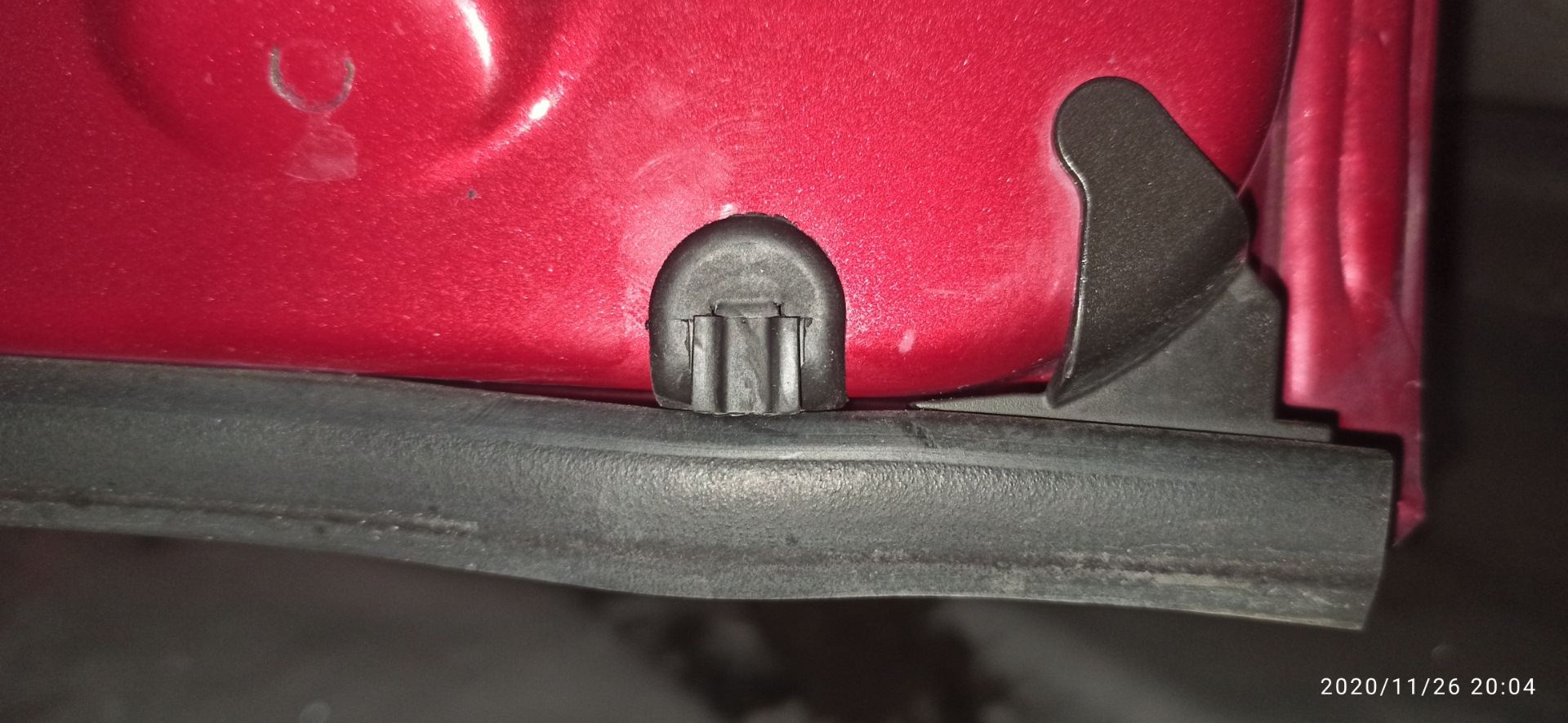

Ставим заглушку на место.
И с другой стороны точно так же .

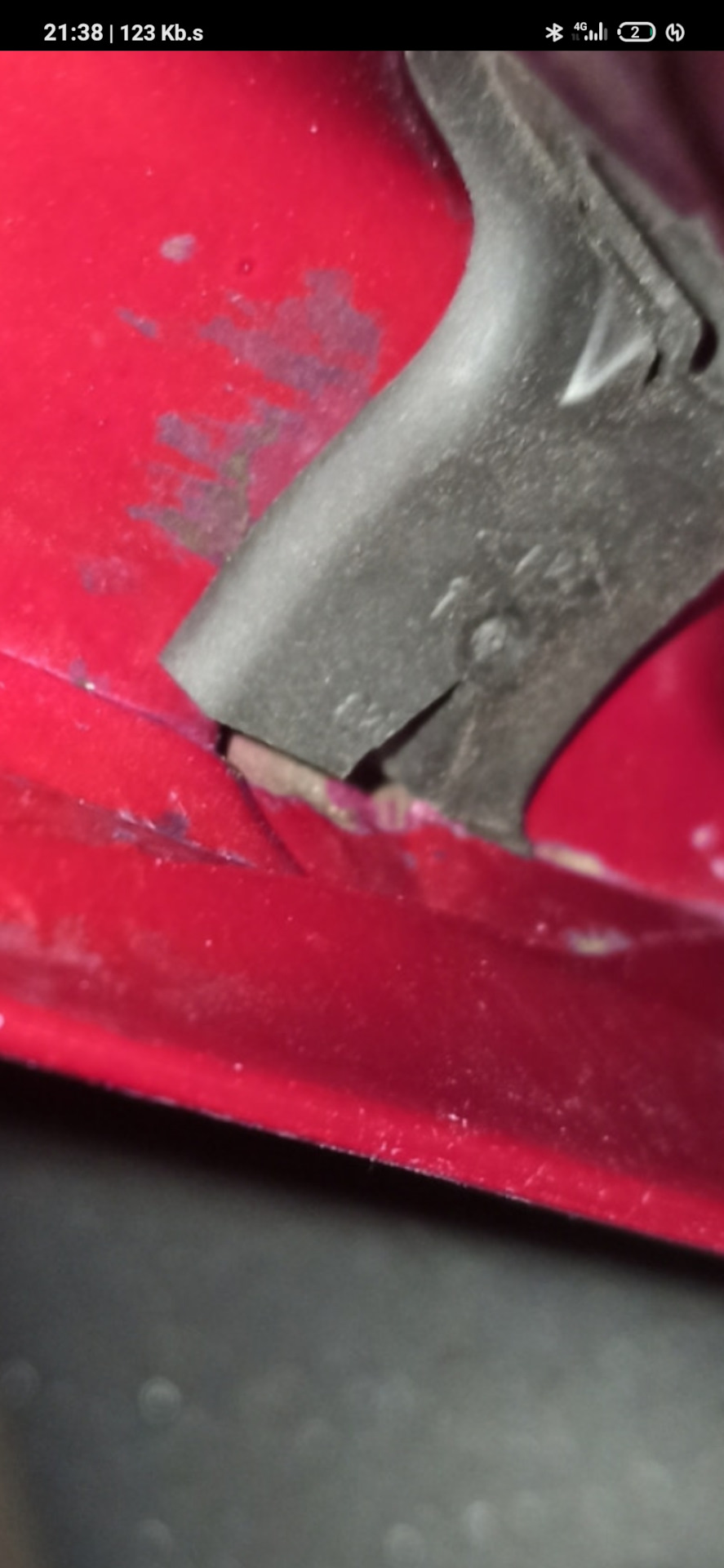

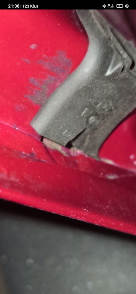

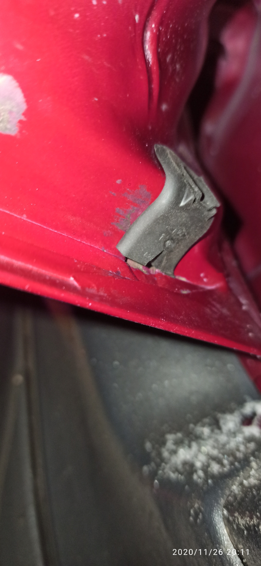

А теперь самое интересное, эта заглушка не встанет в переднее дренажное отверстие…логично, ведь ее там быть не должно…
Вот сам дренаж…

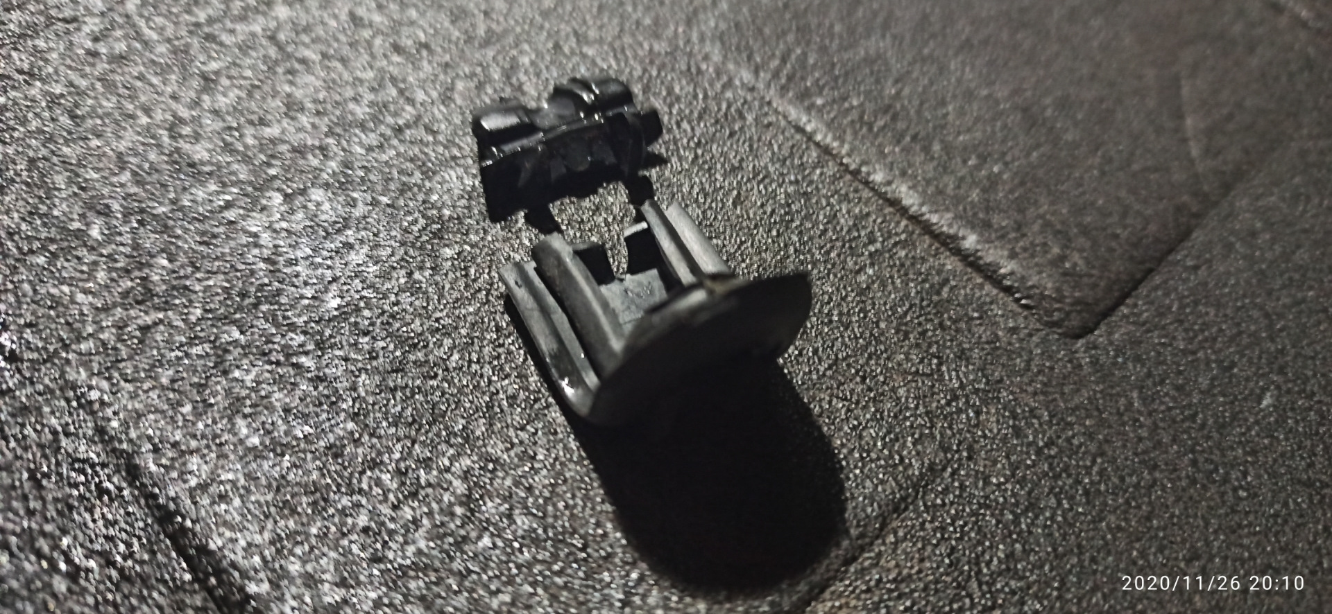

Вот так сидит заглушка, видно ей там не место, она вся искривилась…и плотно не встает, пока ставил на другой стороне первая выпала)

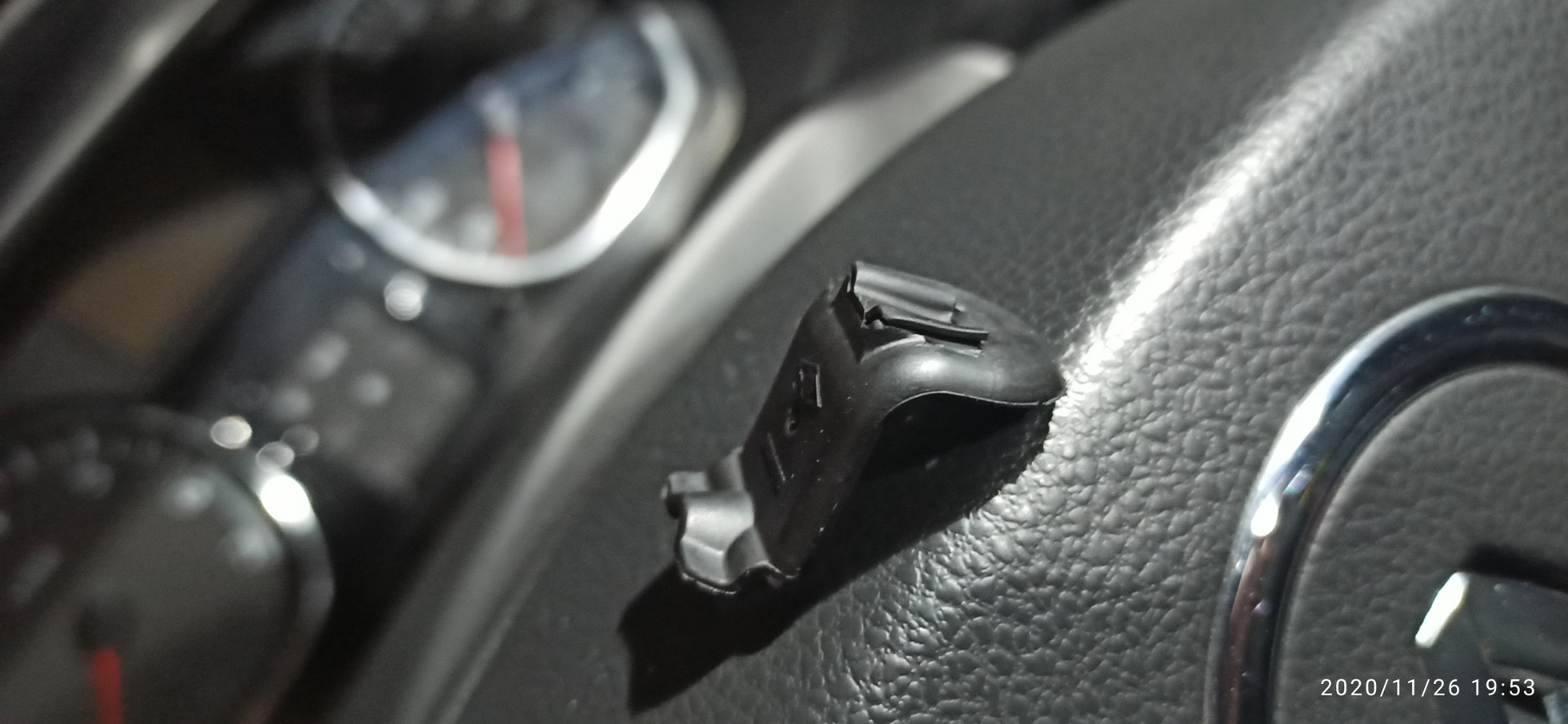

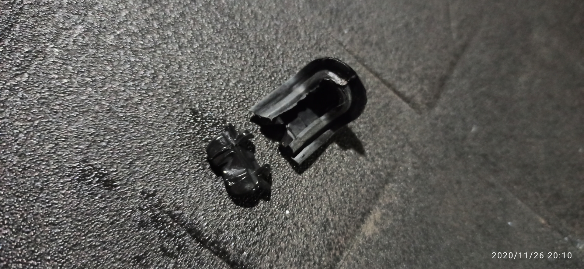

Но так как я решил поставить на все…то придется немного отрезать)
Вот так…отрезаем язычок
Вырезаем треугольничик, для слива конденсата и ставим заглушку на место…
Встала как родная, а главное закрыла дырку…
Вот вроде бы и все) всем спасибо за внимание и быстрой пятницы)

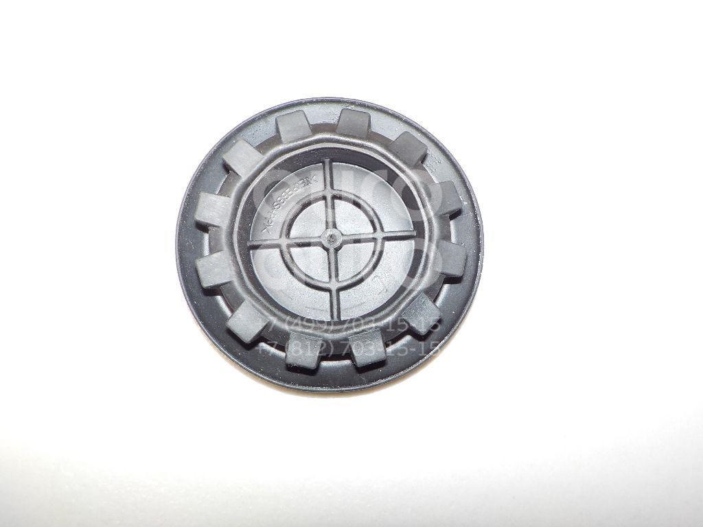

Здравствуйте. Подскажите пожалуйста если у вас есть такая информация, не могу найти эти заглушки. Использовал их под передними подкрылками чтобы закрыть технологические отверстия. Они находятся на пятой двери багажника и под креплениями левого фонаря три штуки подряд. Вроде как должна биться по артикулу 7703074662. Но не один поставщик запчастей не может их найти в продаже.
Да их тьма в продаже, как вы их найти не может?!))
Почему то в магазине запчастей где я их заказывал приходят совершенно другие заглушки, мелкие пластмассовые и другой формы. Два раза уже не то пришло. Говорит что искал артикул в emex и не может найти эти заглушки на схеме автомобиля. А вы в каком приложении смотрите?
TimesNewRoman
на всякий случай здесь выложу мало ли кому пригодится, Нашёл в итоге на ozon такие заглушки. Аж шесть штук за 292 рубля!) подходит идеально. Причём явно более крепкие и качественные нежели штатно идут на duster. Продают их для автомобилей nissan. На диаметр отверстия 30 мм.

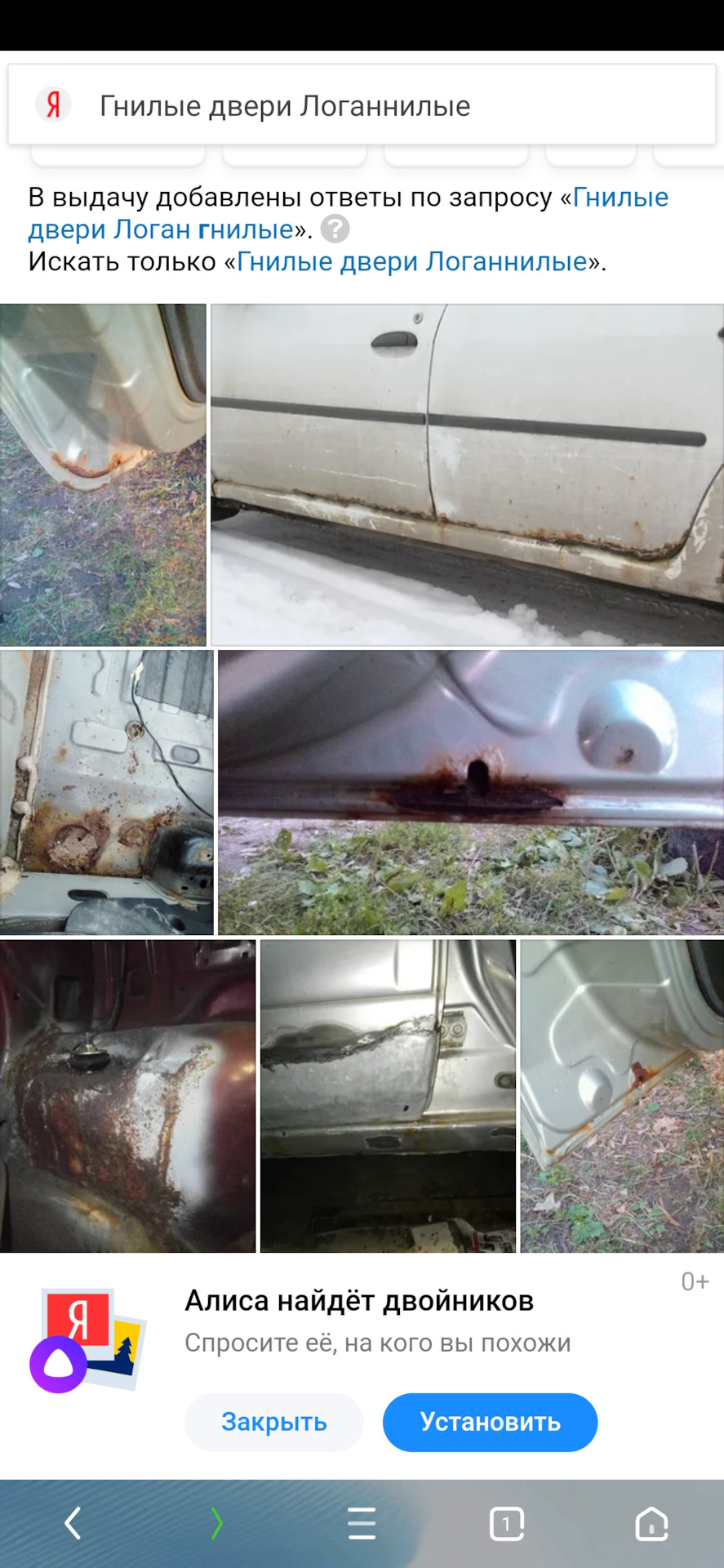

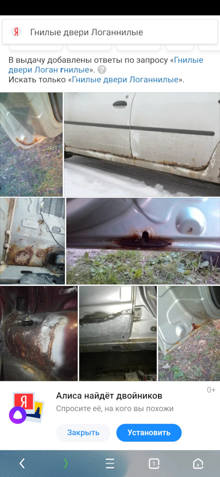

А теперь посмотрите тут, чёрная машина, как покрашена и что в местах где стоят резинки на сливах. Все вопросы сразу отпадут www.drive2.ru/l/528240021673608544/
Извините, но тут авто в целом ушатанное)
Выше отписалась много людей у которых стоят резинки не по году а с завода… И ни каких проблем) и у меня на лоагне ни каких проблем не было…
А таких фото как у вас, я Могу найти гору и где нет резинок)
Фото в интернете подтверждают то что я сказал что партиями делали плохо.
Это лишь подтверждает то, что некоторые ни х** не следят за авто
Ну как видно на фото моих там чисто. Значит это заводской недостаток. Причём тут не следят. Другие не моют и стоят резинки и ничего не гниёт. Они тоже не следят но почему тогда не гниёт?
Это все догадки и домыслы) так что давай перестанем наладить на кофейной гуще и закроем эту тему)
Я не гадаю я представил факты на фото, в отличие от пустых слов.

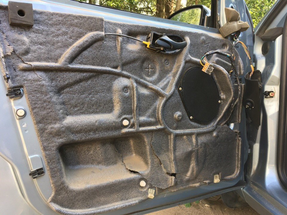

что бы было теплее, надо герметизировать дверь изнутри под дверной картой (что то типа шумки и на герметик, что бы ни одной щели)
у меня такая же штатная есть (как на фото), было тепло в машине на любой скорости и в -36… но когда ее повредил — стало сзади холодно на скорости 80+ и температуре ниже -25. Так же и звук закрывания дверей изменился (после повреждения)
она с завода у меня сидит по периметру на герметике
Там все закрыто, дуло из под резинок уплотниельных) с заглушками проблем нет, внутри двери сухо и чисто

Первый раз вижу чтоб снизу дверей затыкали дренажные отверстия… 😦
В этих заглушках есть шторка и место для выхода конденсата…вот тут видно шторку))

К тому же одна заглушка обрезана .и через нее точно все будет выходить, даже если шторка и забьется)
+ На дне двери, посредине ещё одна заглушка с дренажиком

Сгниют кромки снизу за год.
С каких пор метал гниёт под ЛКП?

И заметьте, ржавчины в дверях тоже. Но обязательно будет, если вы не прекратите улучшать конструкцию.
Ни чего там не будет, не стоит разводить домыслы) я тут с месяц назад бачок ОМЫВАЙКИ снял, под ним стоит заглушка в дренаже, забиласт, вся в грязи… Хз сколько лет так стояло) промыл, все как новое…
