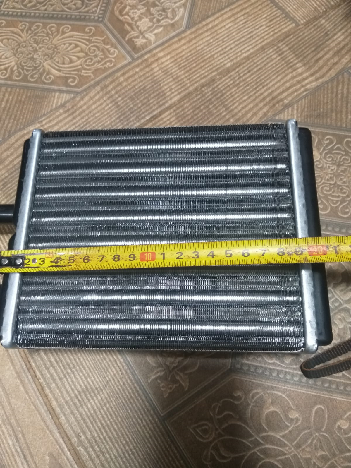

вытаскиваем старый радиатор и по его образцу ищем на авторынке похожий. Искать лучше "для Мазды": больше предложений и дешевле.
Оригинал
Полностью алюминиевый.
Расположение — почти горизонтально.
Радиатор от дорестайла не подходит.
Аналоги непроверенные.

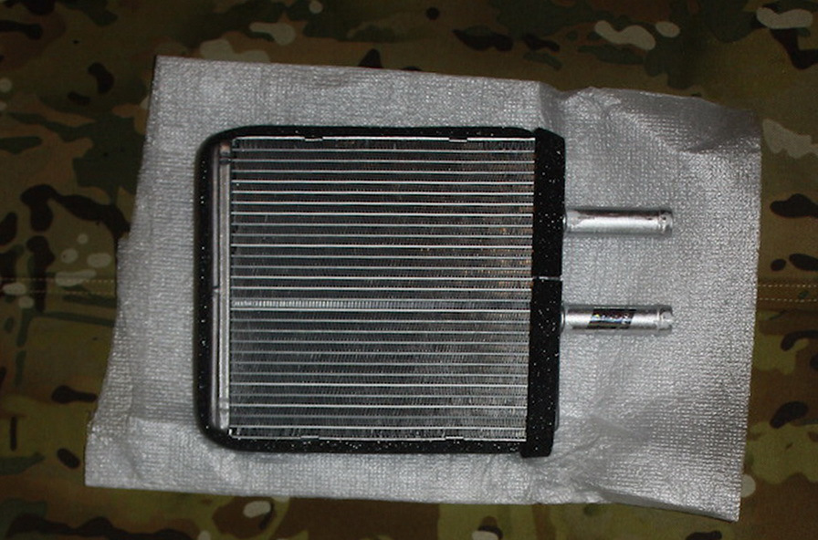

1. Радиатор печки Mazda: 626 GE, 626 Mk IV (GE), 626 Mk IV, (GE)MX-6 (GE)XEDOS 6 (CA).
Есть утверждения, что подходит на рестайл, но отчётов установки именно на рестайл я не нашёл.
Сверлить дополнительное отверстие НЕ требуется.
Радиатор на 10 мм длиннее радиатора дорестайла.

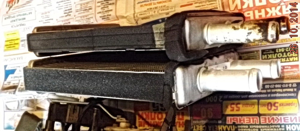

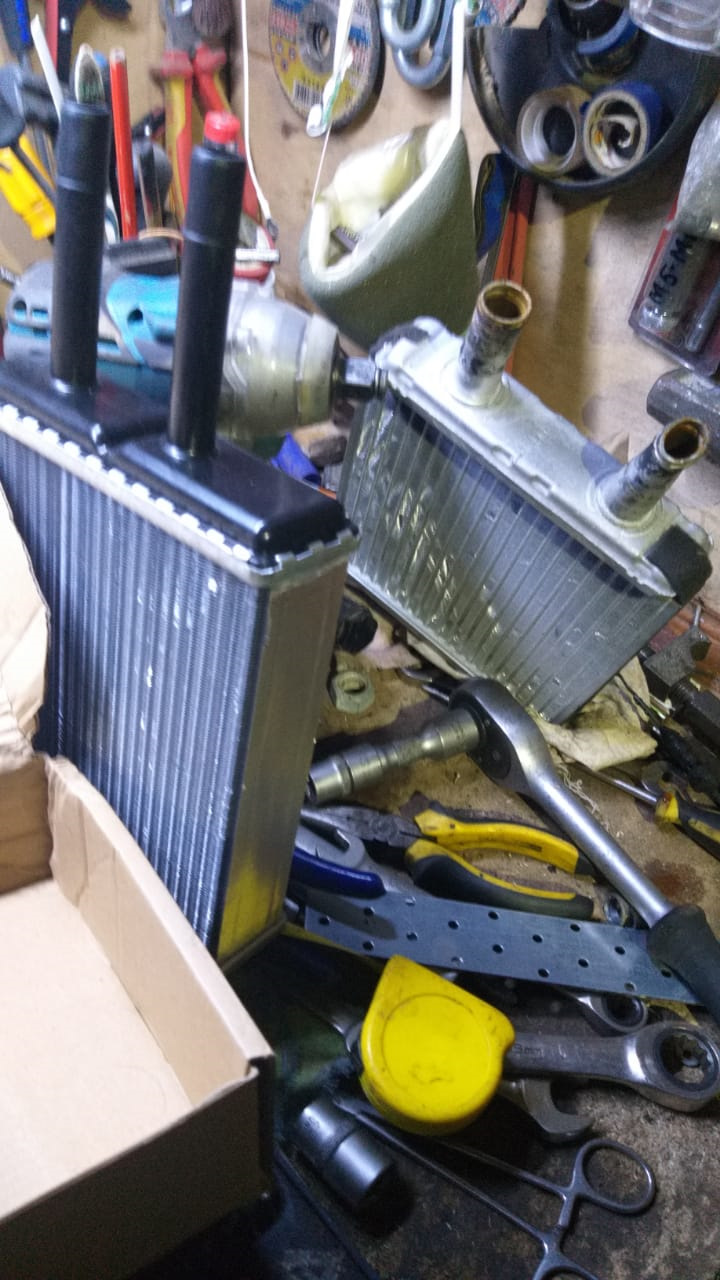

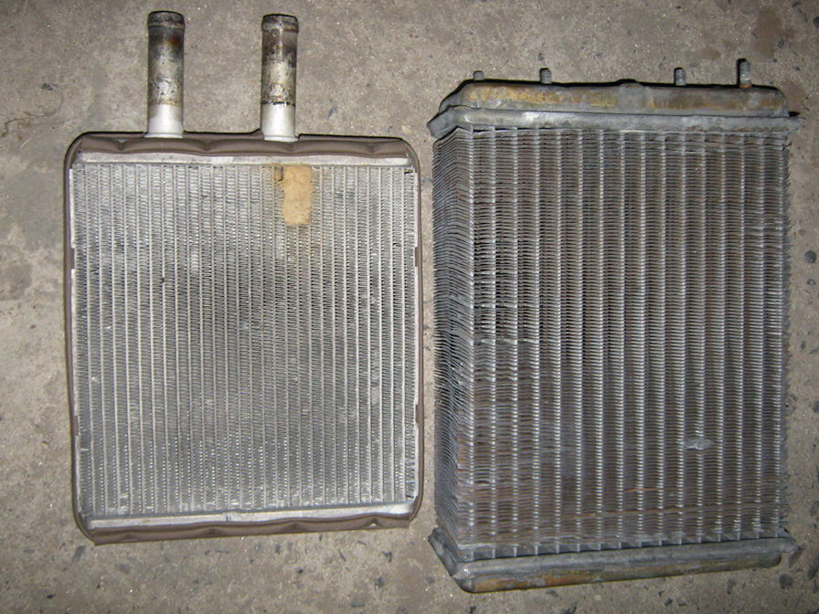

2. Радиатор печки ВАЗ-2170-2173 "Приора" с кондиционером.
Номера: Luzar LRH 0127B, 2170-8101060-10, 2172-8101060.
Брать нужно именно с этими номерами, так как существует три вида радиаторов печки для Приоры. Есть вариант, у которого патрубки уходят вверх, а нужно — ВБОК!
С переделками.
Придётся просверлить одно отверстие в перегородке между салоном и моторным отсеком под трубку. Опыт: "Радиатор чуток потолще, соответственно — теплоотдачи больше. Буртики посрезал, ибо приоровский из-за толщины упирается в эти самые буртики".

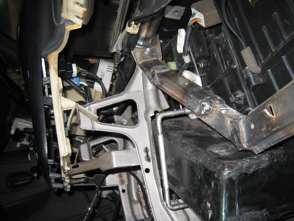

1. Внедрение короба отопителя от рестайла в панель дорестайла + радиатор отопителя от Приоры HAll Отчёт.
2. Отчёт.
3. Отчёт.
4. Отчёт.
5. Отчёт.

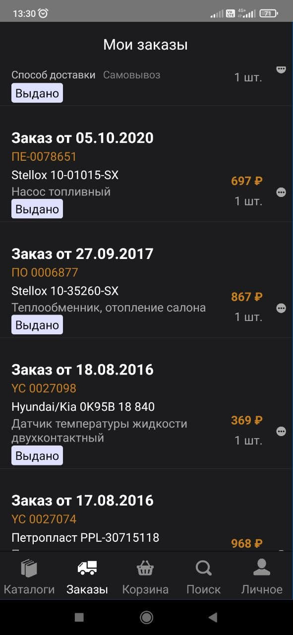

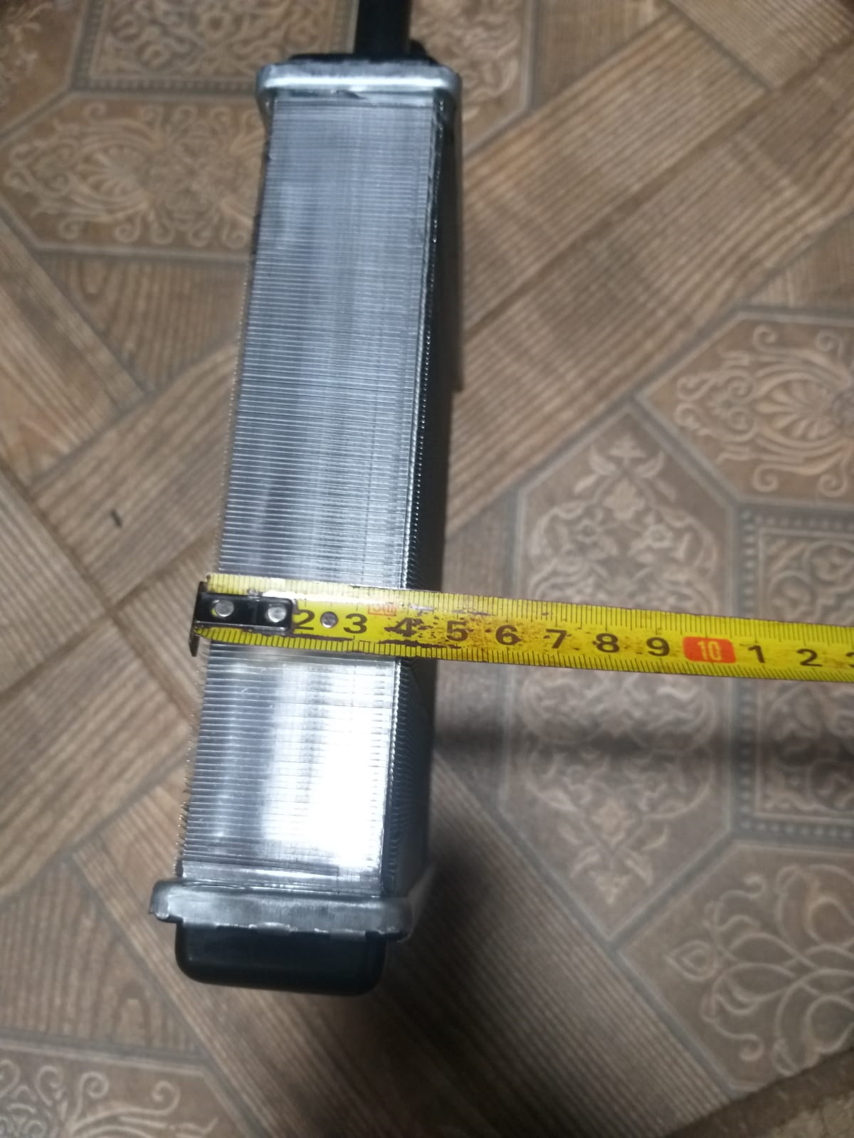

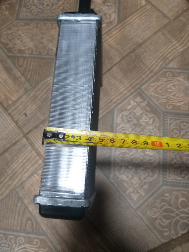

Добавь пожалуйста успешный опыт штатной установки и эксплуатации 3 года на Калининградца (рестайл):
• Stellox 1035260SX
Цитата владельца:
"Радиатор печки брал на экзисте 3 года назад стеллокс, пока работает нормально и цена против нашего оригинала нормальная
Один в один с Калининградцем такой я ставил, даже материал сот алюминий, а крышка пластик, у родного тоже самое."
По ссылке внешний вид и размеры:
www.drive2.ru/b/543738462700830803/
На скриншоте доказательство покупки.
Спасибо! Добавил.

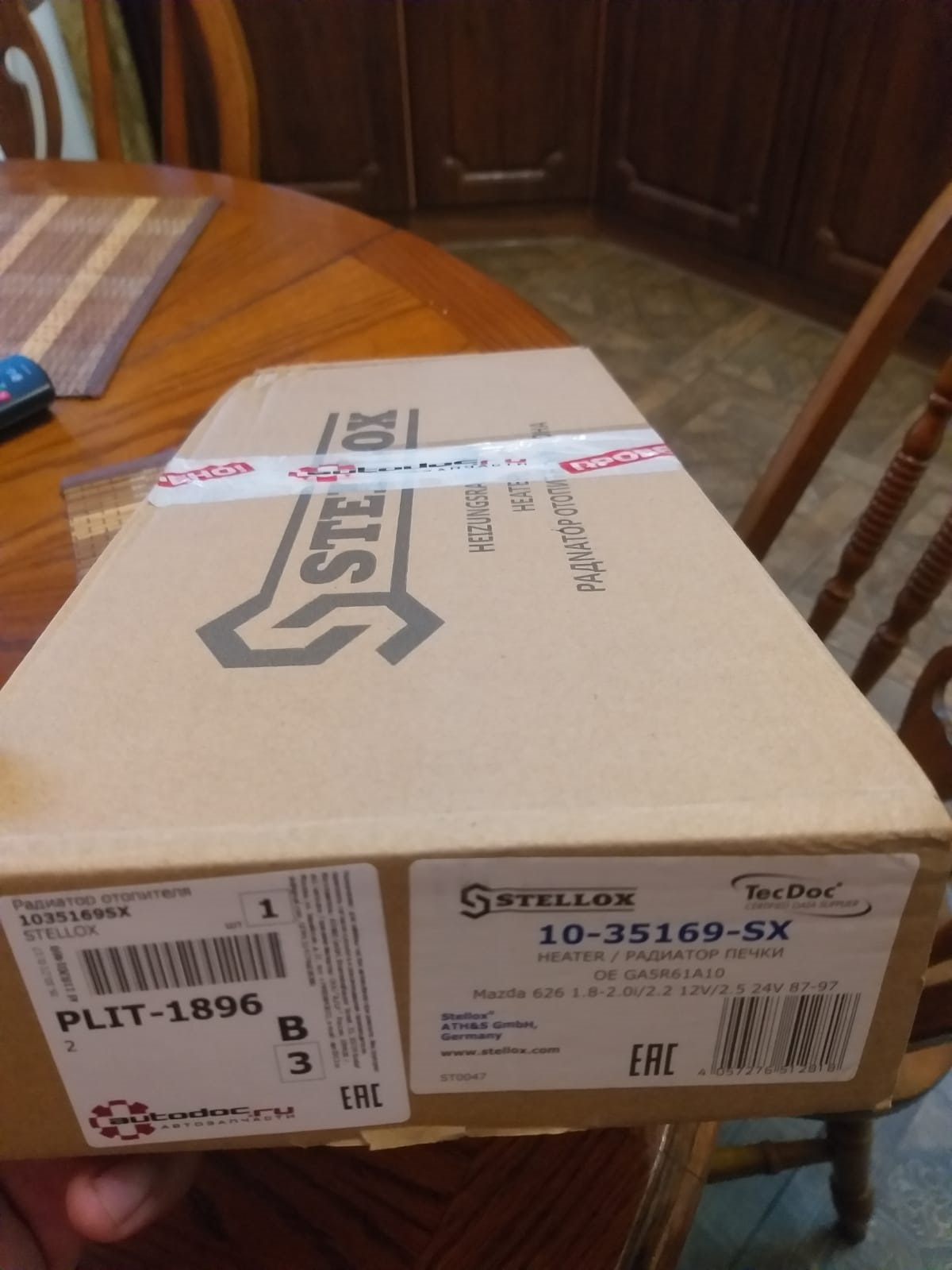

От мазды 626 не подходит(
Что именно не подходит? Размер корпуса? Если трубки длиннее, их режут.
Корпус и размеры, как на дорестайле
И этот номер 1035169SX фигурирует на дорестайле в проверенных
www.drive2.ru/l/575551457260995200/
Уточню. Попытка поставить дорестайл-радиатор в печку рестайла не удалась? Не вошло по толщине, длине?
