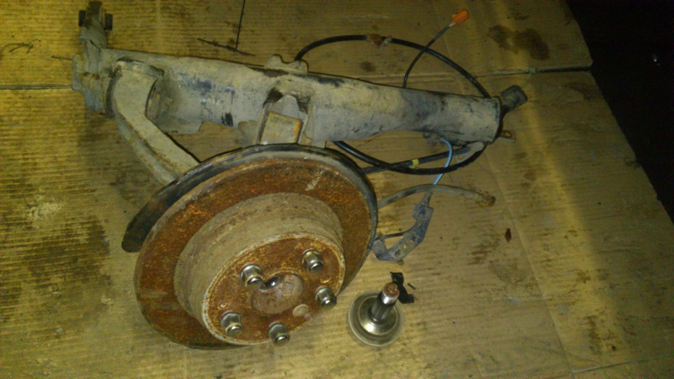

Так вышло, что поменяв летом зажний правый ступичный подшим, я совершенно позабыл о левом. И с учетом общего курсового писца это было непростительной ошибкой.
Итак после заснеженных грейдеров тверской области поплохело не только задним стойкам, но и как оказалось левому ступичному. Люфт появился и стал прогрессировать.
Зайдя на экзист захотелось плакать, а остатки волос на макушке зашевелились. Ценник на новый-жесть.
Позвонил к Максу на сервис нашлись неоригиналы хорошие по 5к, но как назло они не принимали безнал…

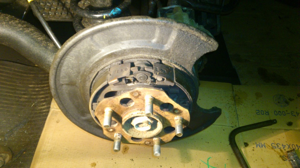

На основании вышесказанного поехал на разбор и купил ступичный узел всборе с рычагом. Пробег судя по всему не больше 40 тыс км.

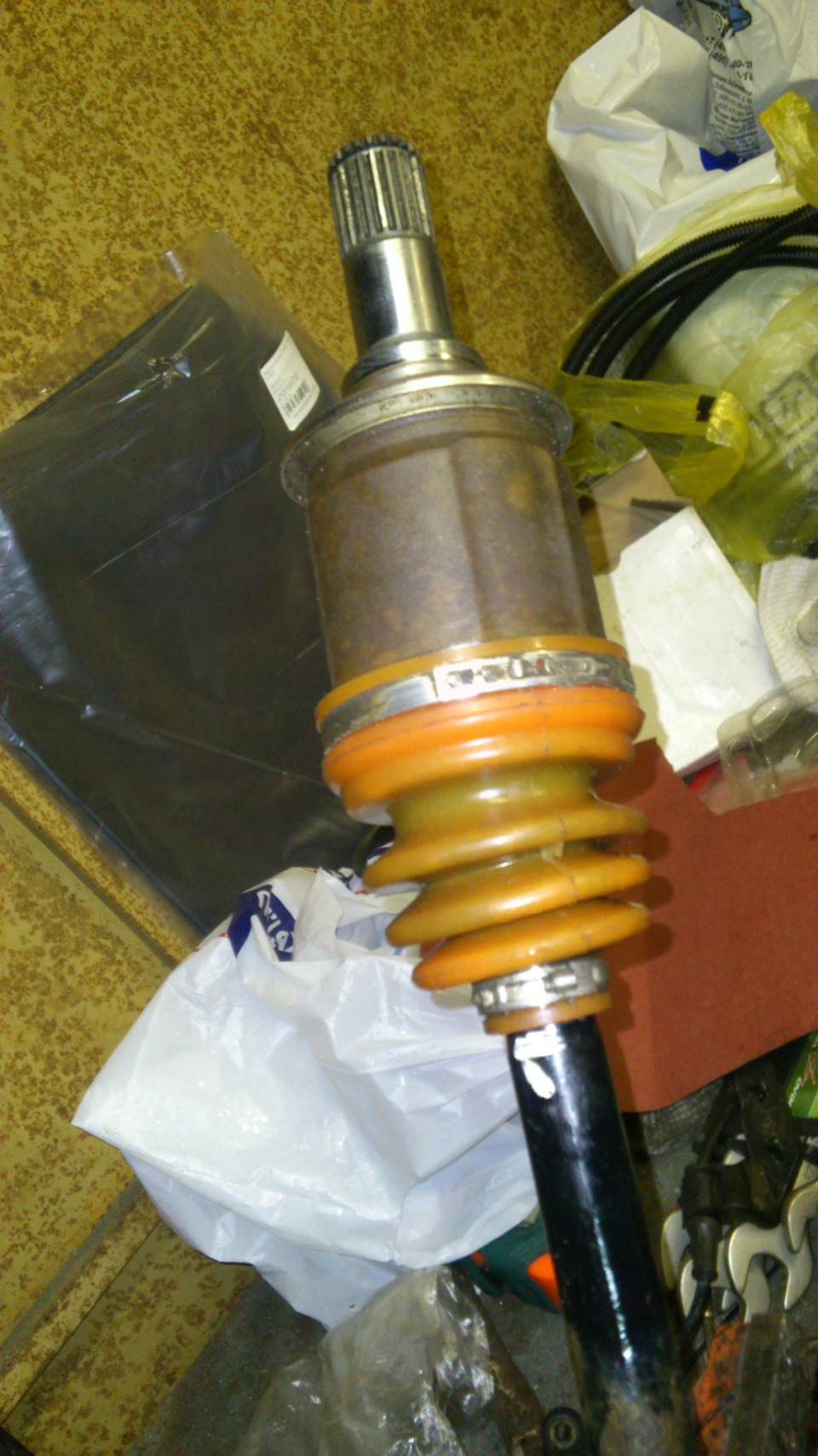

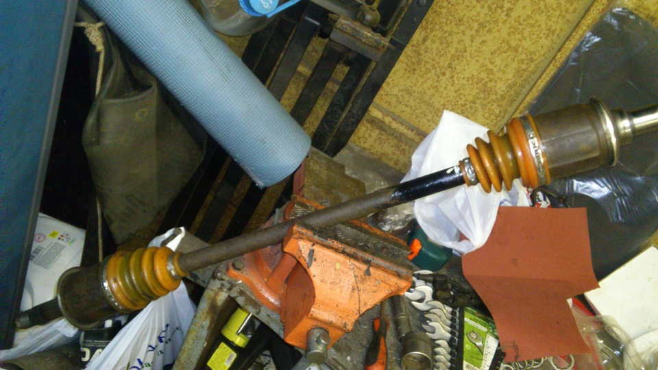

Все разобрал, обнаружил почти драный пыльник шруса. Поменял на полиуретановый 8-05-012-R
www.polyurethan.ru/produc…ivodnogo-vala-8-05-012-r/

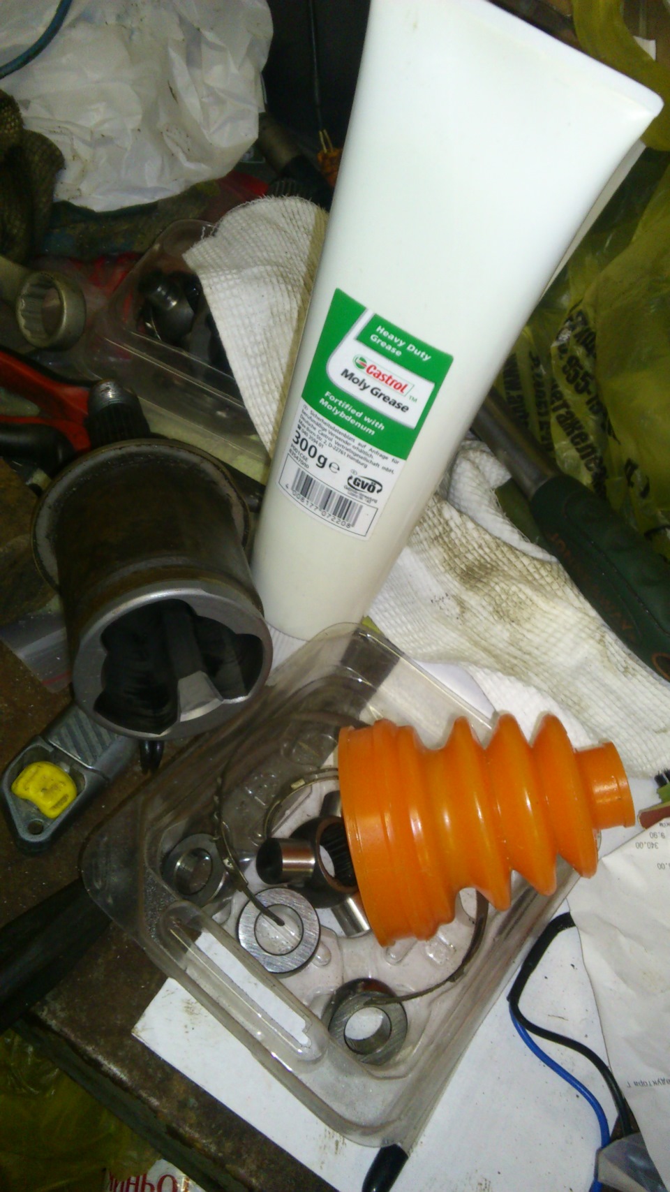

Трипоиды промыл от старого кавна, набил свежим кастролом (благо в магазе лежит по старой цене), хомуты использовал старые.

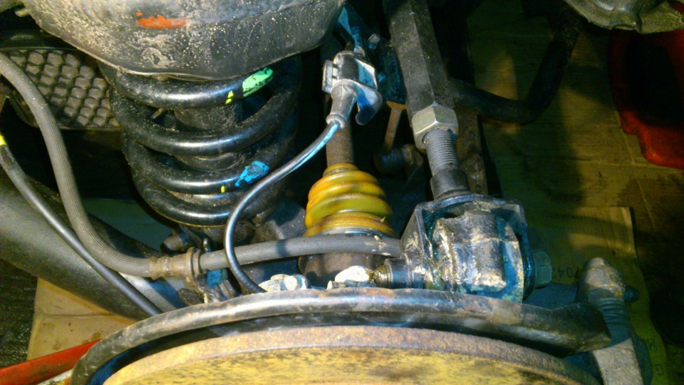

Собрал обратно с новым ступичным узлом всборе. До сходразвала пока не доехал.

Отличная работа! Хорошо Вам там на западе, Эли на разборках стоят. Колодки ручника не стали заодно менять? Ииииии всё таки ещё чуть-чуть : когда купил своего Эля, начал усиленно читать клубный форум, с тех времён для меня правило- меняю пыльник, в качестве смазки использую Slipkote® Polyurea CV Joint Grease, стоит не дорого, хорошая статья по этому поводу honda-club.ru/forum/showthread.php?t=20081.
все великий могучий Форум. Там все в основном.
Интересная статья, про иголки и молибден я помню, но в заднем триподе беговые ролики сплошняковые. Без иголок. Был удивлен сам и долго изучал Их на предмет подшипа внутри.
