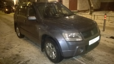

Зайду сразу с козырей, что бы не томить — вибрация кузова была из-за чпокнутых подушек двигателя. Нагнулись обе-две подушки.
Одна совсем вклочья, а у второй просто кронштейн отломился.
Но, до подушек я добрался, как это принято по всем известным законам, в самую последнюю очередь. Так-то они в порядке, со стороны, пока двиг не поддеть не видно что с ними что-то не так. Поэтому сначала решил промыть ЕГР и форсунки.
Всего возни оказалось часа на 4. Было закуплено — жидкость для чистки, моторчик омывателя, шланг. Всего на 700 рублей.

Но, эта промывка не помогла, вибрация осталась. Возиться было уже лень, поэтому я поехал в сервис, где отдал 13500 за замену 2-х подушек. Поскольку 1 подушка у меня уже была, надо было докупить только одну. (13500 — это за всё, включая технологическую мойку, новую подушку (одну), и работы по замене).
И усё. Никаких вибраций! (Уииихуууу!)

А какие подушки заменил?
Подушки двигателя, обе порвались
У меня вибрация на драйве когда стоишь
Cross41
Визуально подушки целы
Почти на всех витарах эта вибрация присутствует и если она несильная, то это как бы нормально. А вот когда трясти начинает — уже пора смотреть резинки. Если передается вибрация на кузов — значит какие-то резинки плохо их гасят. Но опять же, если вибрация не сильная — то пофигу. На моей 2.0 такая же вибрация как и на 2.4, сам ощущал.
У меня тоже 2.0, на светофоре на драйве стою, сидушка пассажира дергается
Если сильно трясет — надо все резинки смотреть. Те же подушки пока не поддеть как следует — не разглядишь как они там — живи или уже все.
