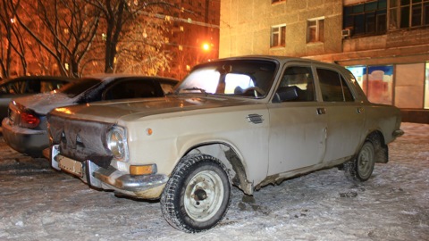

Со дня покупки моей Волги (роБензон) прошла уже неделя, в субботу 17 января я ее поставил на стоянку, пока так и стоит! В понедельник 19 января, я сделал страховку, и вечером я попытался завезти Волгарик, однако аккумулятор не прокрутил стартер.
С такой бедой я давно знаком, в свое время намучился с двенариком, летом нормально, а зимой постоянные проблемы, как -15-20 все, аккумулятор не крутит, прикуриваю, тыркаю – заводится с пол тычка. И заряжал, и электролит доливал, и потребителей с товарищем искали – все в норме не подсасывает. В итоге меня задолбал аккумулятор двенарика (ему было лет 6, еще от старого хозяина), пошел купил новый и уже два года проблем не знаю.
Заряжаем батарейку
Аккумулятор ISTA STANDART, 60мАч, пусковой ток 510А, обслуживаемым, однако ему уже около 5 лет – судя по маркировке.
Первым делом отогрел его в естественных условиях (до комнатной температуры) замерял напряжение на клеммах, 12.3, до зарядки. Открутил я значит пробки банок, засунул туда ареометр, и ничего не смог высосать — показания не снять, левая банка (у +) вообще была почти сухая, в остальных банках электролит был, но совсем чуть-чуть. Поехал, купил электролит (1л за 50р), и у товарища взял советское зарядное устройство.
Долил и начал заряжать, заряжал всю ночь, утром замерял на клеммах напряжение – 12.88, вроде норм, однако с ареометром я не смог разобраться…
Попытки vol.1
Субботним солнечным днем (24 января), хотел сгонять и зарегистрировать "роБензона", погрузил аккумулятор в багажник двенарика и поехал на стоянку к Волге. На улице -20, установил аккумулятор, тырк тырк, стартер еле ворочается, потыркал еще… не помогло. Поставил аккумулятор от двенарика, та же история. Масло задубело, проводов с собой не было. Плюнул, на этом субботняя эпопея закончилась…

В Воскресенье, 25 января, мы с товарищем приехали на стоянку, место двенарика пустовало, грустно стало! Приехали мы с надеждой завести "роБензона", тыркали тыркали — не выходит, аккумулятор вообще дохлый, масло дубовое… Розетки (есть подогрев антифриза с помпой, которая как я понял, еще и гоняет тосол/антифриз) рядом нет. Опять мы уехали ни с чем со стоянки.
Однако, в этот же день, вечером, мы снова собрались на стоянке, вытолкали «роБензона» за задний мост тросом, на дорожку. Подцепили его к Hyndai Sonata и потащили в далекий гараж за 7км, дабы там отогреть и привести «роБензона» в чувство. Мы плелись по вечерним улицам ЕКБ со скоростью 20-30км, дабы случайно не поцеловать Сонату в зад… Как на зло нас остановили сотрудники ДПС, а я (как на зло) забыл документы от Волги в машине товарища, а он (как на зло) уехал в гараж, а пока везли документы я отогревался в Сонате…
В итоге, с задержкой, мы добрались до гаража — и оставили «роБензона» на улице (охраняемый кооператив). На этом Воскресенье закончилось! Мы разъехались по домам.
Попытки vol.3
Вторник, 27 января 2015. Вечером, после работы, за мной заехал товарищ, и мы отправились в гараж заводить "роБензона". Под капотом стоит устройство "СТАРТ-М", электро-подогреватель, как я понял – греет он тосол/антифриз, и гоняет его по двигателю, тем самым разогревая его. Включили этот подогреватель в 220, чуть подзарядили аккумулятор Волги, первый запуск опять не удачный, в итоге мы подключили два аккумулятора одновременно – и о чудо, "роБензон" ожил. Радости не было предела, тарахтел, пыхтел, прогрелся. Я одолжил нормальный аккумулятор у товарища, установил его, и уехал на стоянку.
