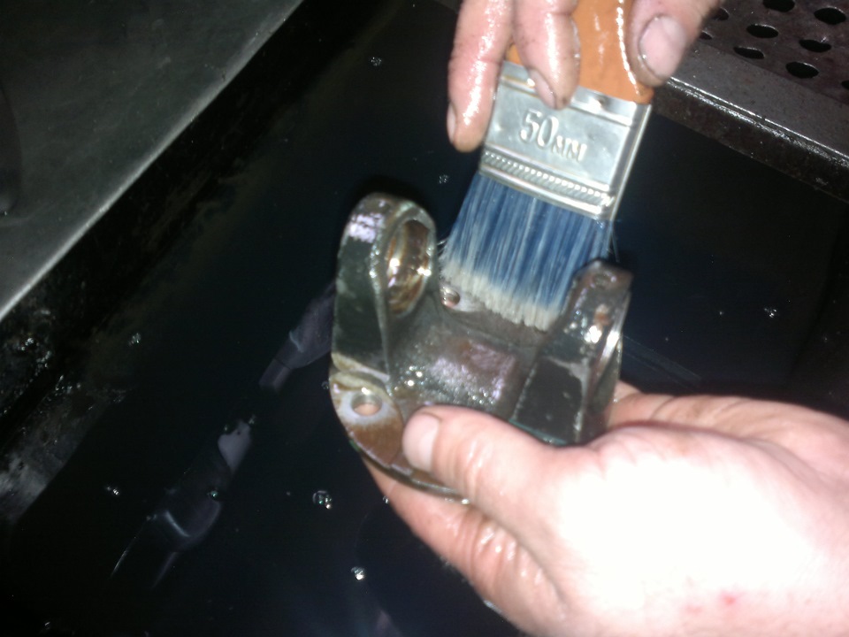

Добрый день, читатели да наблюдатели моей машинки… Сегодня продолжим пост о плановом ТО моей НИВЫ на 42 тыщ км. Как писалось ранее у меня была проблема с карданом… Ну чтож поехал купил крестовины, поехал на яму к другу соклубнику и начали лечить сей диагноз.
на видео видно как заклинило крестовину
ну конечно смазки в новую крестовину плюнули ну уж совсем мало, берем графитовую смазку и по-доброму смазываем сие изделие.
ну и пользуясь случаем снятого кардана и разобранной крестовины, полностью тщательно очищаем и промываем
