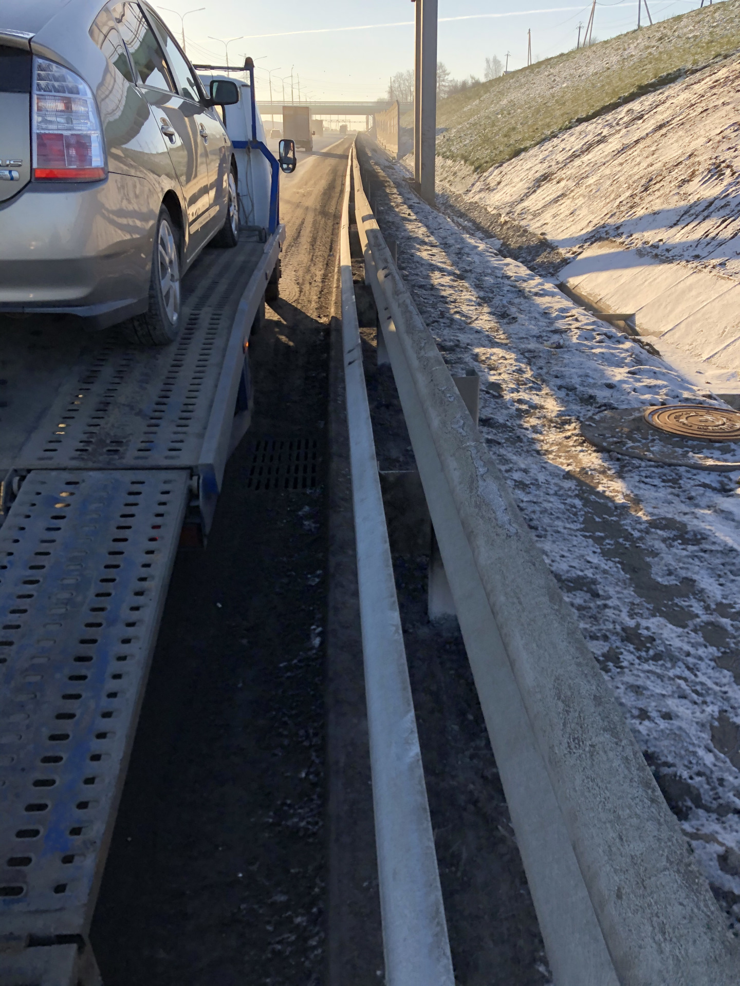

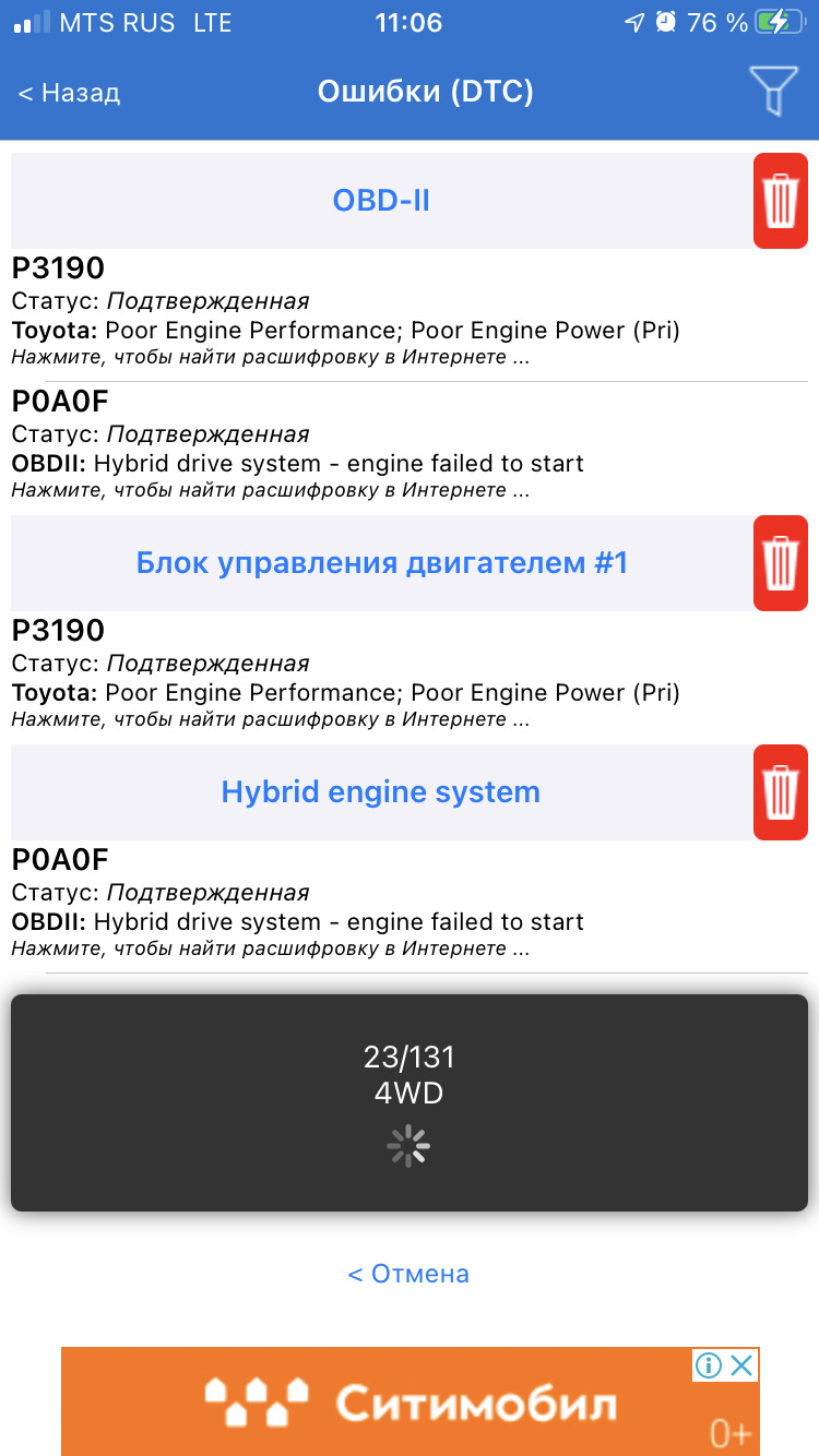

Сбрасываю — запускаю, всё тоже самое, и в дмрв залез, подул, покачал, фишки подергал, запускаю крутит, почти работает, ошибка и глохнет. Пока стоял с открытым капотом сразу эвакуатор подъехал сам! Говорю ему — жди, если 15 минут гугления ничего, то будем решать куда ехать. Результата никакого, ищу куда ехать, хотел поближе к дому, звоню в знакомый сервис, они как услышали гибрид, сразу открестились)) Даже уговорить не смог)) Нашел рядом, говорю гибрид, но проблема скорее всего с обычном мотором, скорее всего топлива нет — приезжай разберемся.
Погрузили, договорились за 2500 и отвезли:

Закатываем, взрослый армянин начинает разбирать, по моим догадкам полезли проверять топливо, добрался, говорит крути, я крутанул — сухо, но меня всё не покидала мысль что ВВБ кончится и пи3дa! нашел размыкатель ВВБ и отключил.
ВАЖНЫЙ МОМЕНТ: ЕСЛИ ЗАГЛОХ МОТОР С ОШИБКОЙ НЕ ПРОДОЛЖАЙТЕ ДВИЖЕНИЕ НА ВВБ!
Я настоял и мы полезли в бак, убедил его кинуть + — на насос и? тишина, аж искрит!
вынули стакан, разобрали, достали сучий насос:
начали подбирать, не подходит, говорят утром можем завтра новый привезти денсо за 5900. А это значит что машину надо выкатывать на улицу, а это ставить на нейтралу, этого остатки заряда ввб точно не переживут, попросил их 15 минут на размышления. Нашел на разборке стакан в сборе за 2000, скинул денег за него и мне отправили на такси, 40 минут, встретил оплатил 650, првоерили, жужжит) сунули в бак, попробовали дать давление, есть, всё собираем, всё, осталось запустить, нажимаю тормоз, старт, загорается Ready, пару секунд и гаснет, и тут я понимаю что это похоже конец))
Выхожу, говорю давай пусковое прикуривающее попробуем, подкатываю, цепляю, он ставит 14 вольт, потом 16, ждём минуту, сажусь, нажимаю кнопку и мотор запускается и работает! вот это было счастье)
