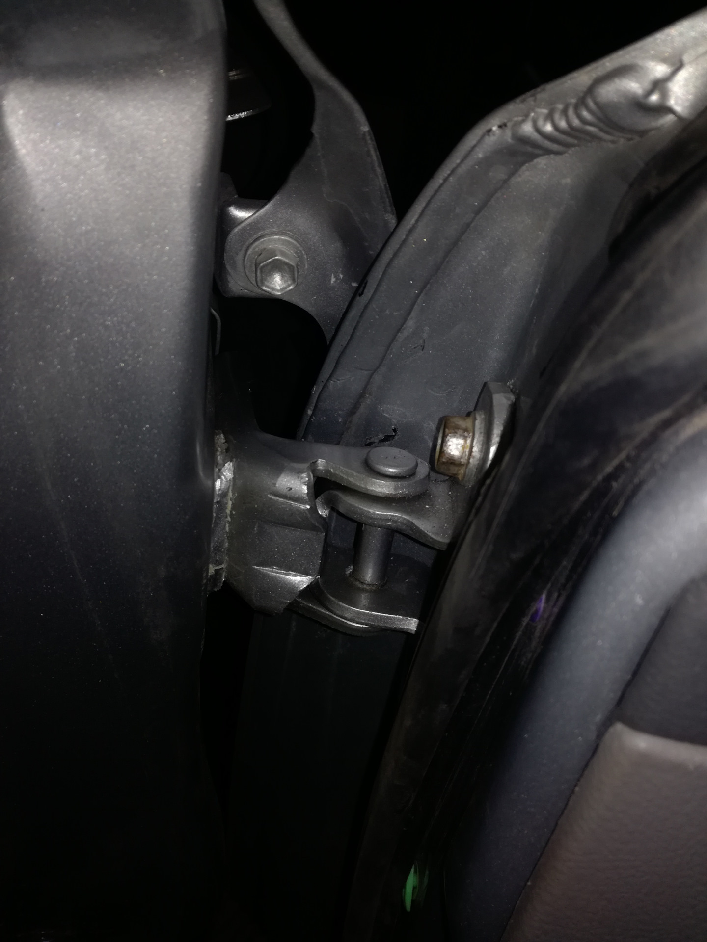

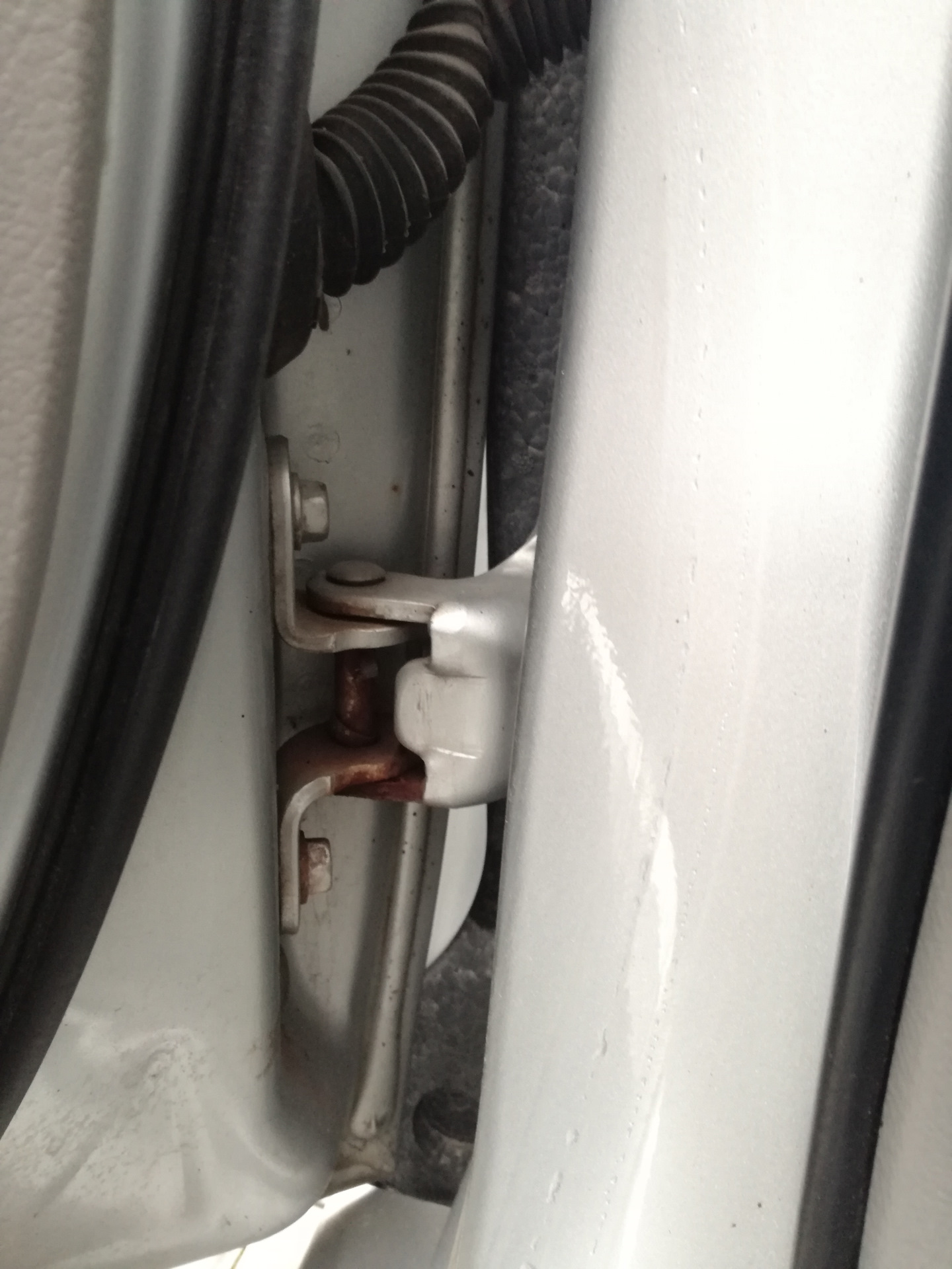

С момента покупки бесили провисшие передние двери и убитые ограничители. Петли были умершие нижние и верхние (до меня никто их не ремонтировал), виной тому большие и тяжелые двери. Решил заморочиться и найти надежное и экономически целесообразное решение по замене или восстановлению указанных деталей.
Дверные петли. Существуют разные решения по восстановлению петель на Toyota: 1. новые петли, 2. б.у, 3. Ремкомплекты втулок, 4. Различные колхозные решения.

Вариант 2. Б.у. петли
Так как 130 $ дорого, а Febest — сомнительное качество, решил искать б.у. в хорошем состоянии (цены на б.у. варьировались от 5$ до 40$) преимущественно от праворульных авто и Ярис, Аурис! На сайте Motorland.by были найдены петли от разных праворульных авто по 5$ за шт., а именно
Верхние от Toyota Highlander 1 (2001-2007)
Нижние от lexus RX (2003-2009) и Rav4 (2006-2013)
За 4 петли отдал 20$. Петли оказались в хорошем состоянии, без люфтов!
Петли покрасили в цвет авто.

Вариант с установкой ремкомплектов для меня был не приемлим, так на петлях имелась сильная выработка в металле, и ремкомплект попросту мог бы не подойти.

Процесс замены петель
Меняли вдвоем со снятием колес и частей подкрылок. На две двери ушло 2 часа.
У нас все получилось, двери закрываются приятно, ничего не цепляет!

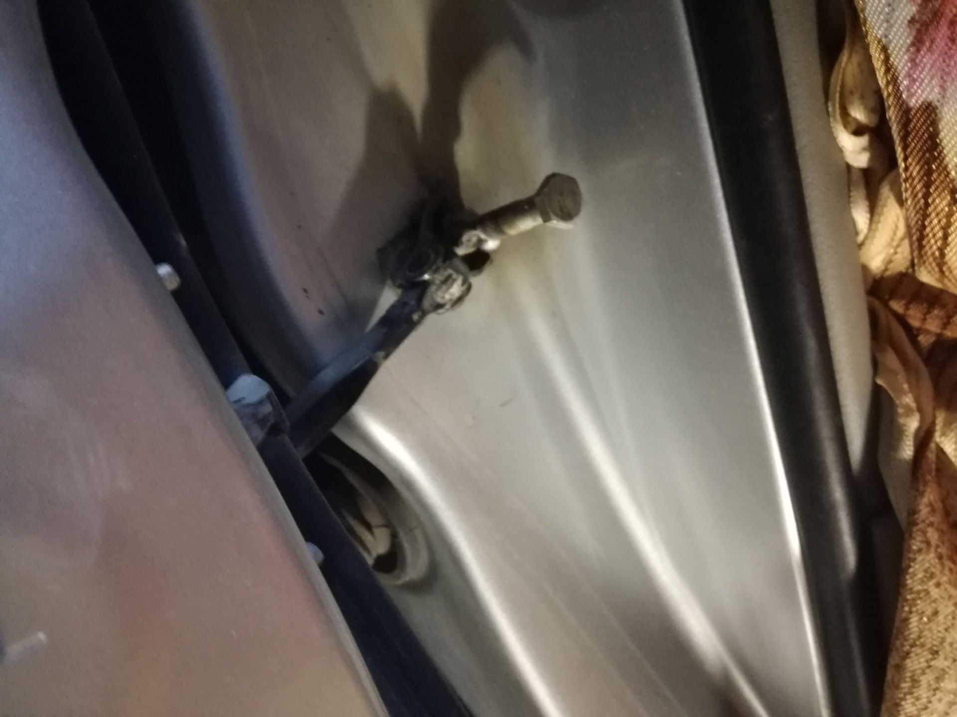

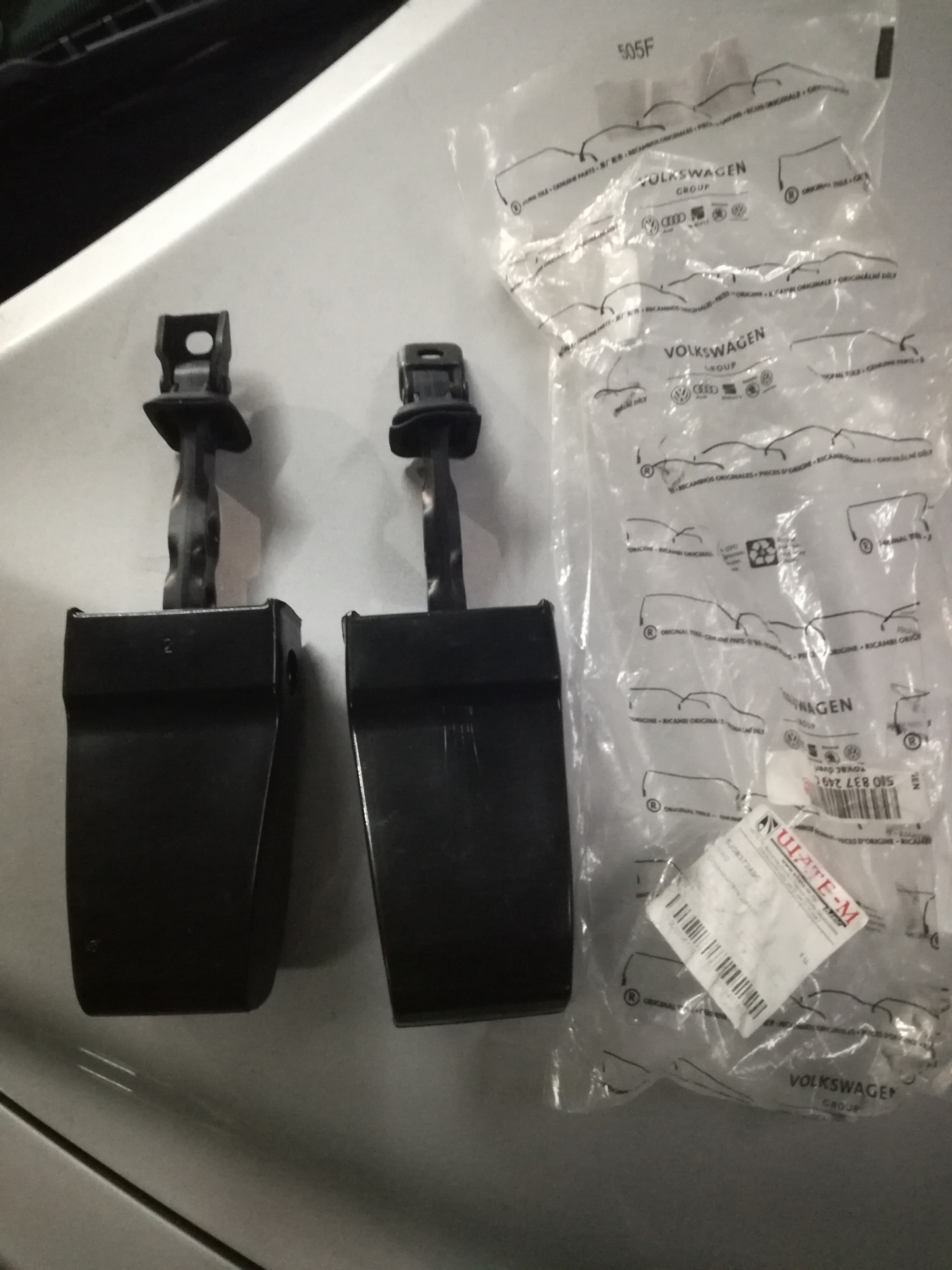

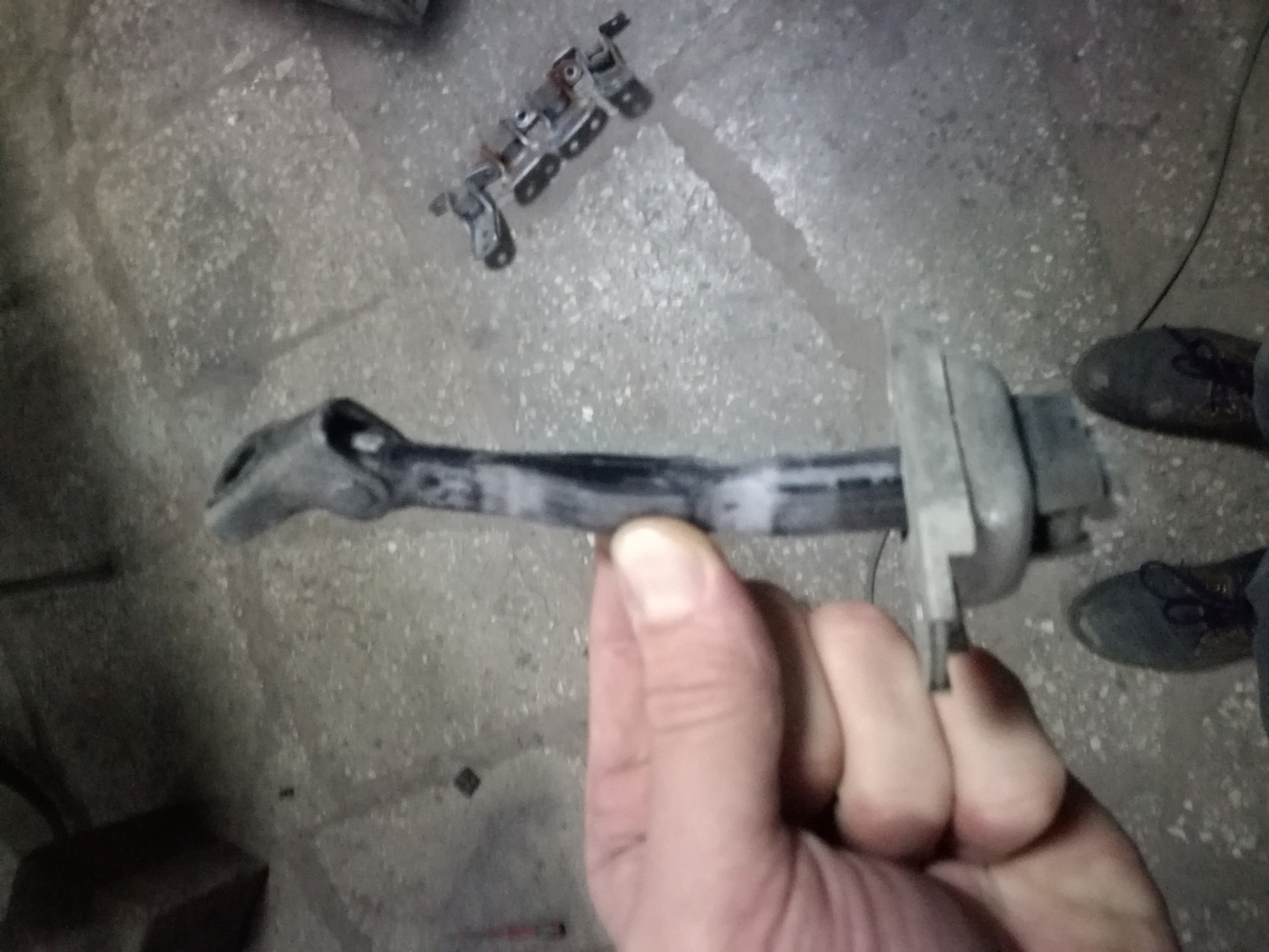

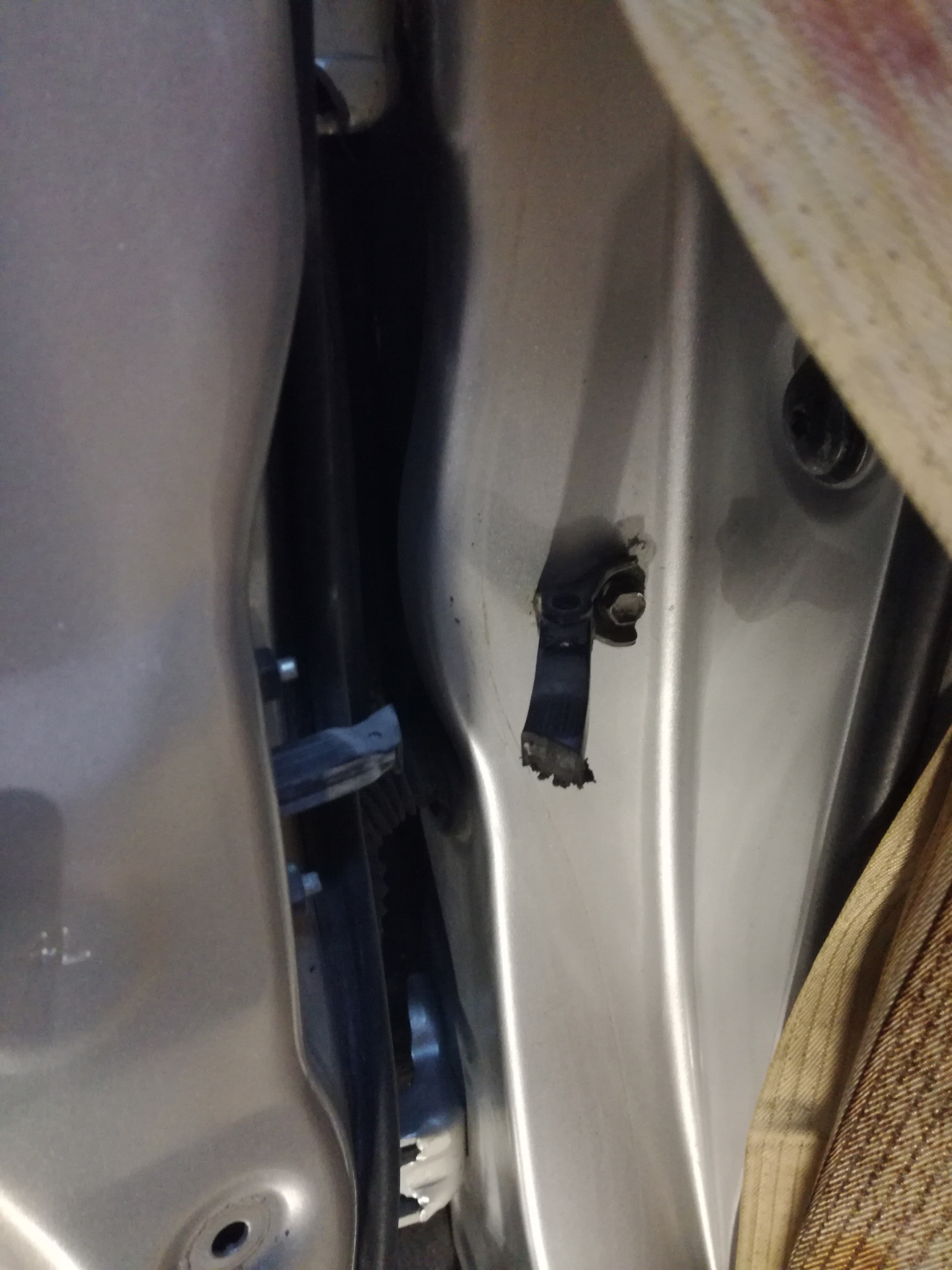

Дверные ограничители
Вариант c ремкомплектом от Plastic Auto — не долговечный!
Сделал самый приемлемый и надежный вариант от VAG.
Заказал два ограничители от Шкода — 5J0837249C по 11$ за штуку.
Ограничители установили с резиновыми пыльниками.
Были нюансы как пишут люди :
— проточили крепление ограничителя к кузову, чтобы вошли в квадратный проем.
— сточили пластиковый шток до металлического сердечника со стороны улицы.
— напильником сузили до 50 мм. расстояние между отверстиями.

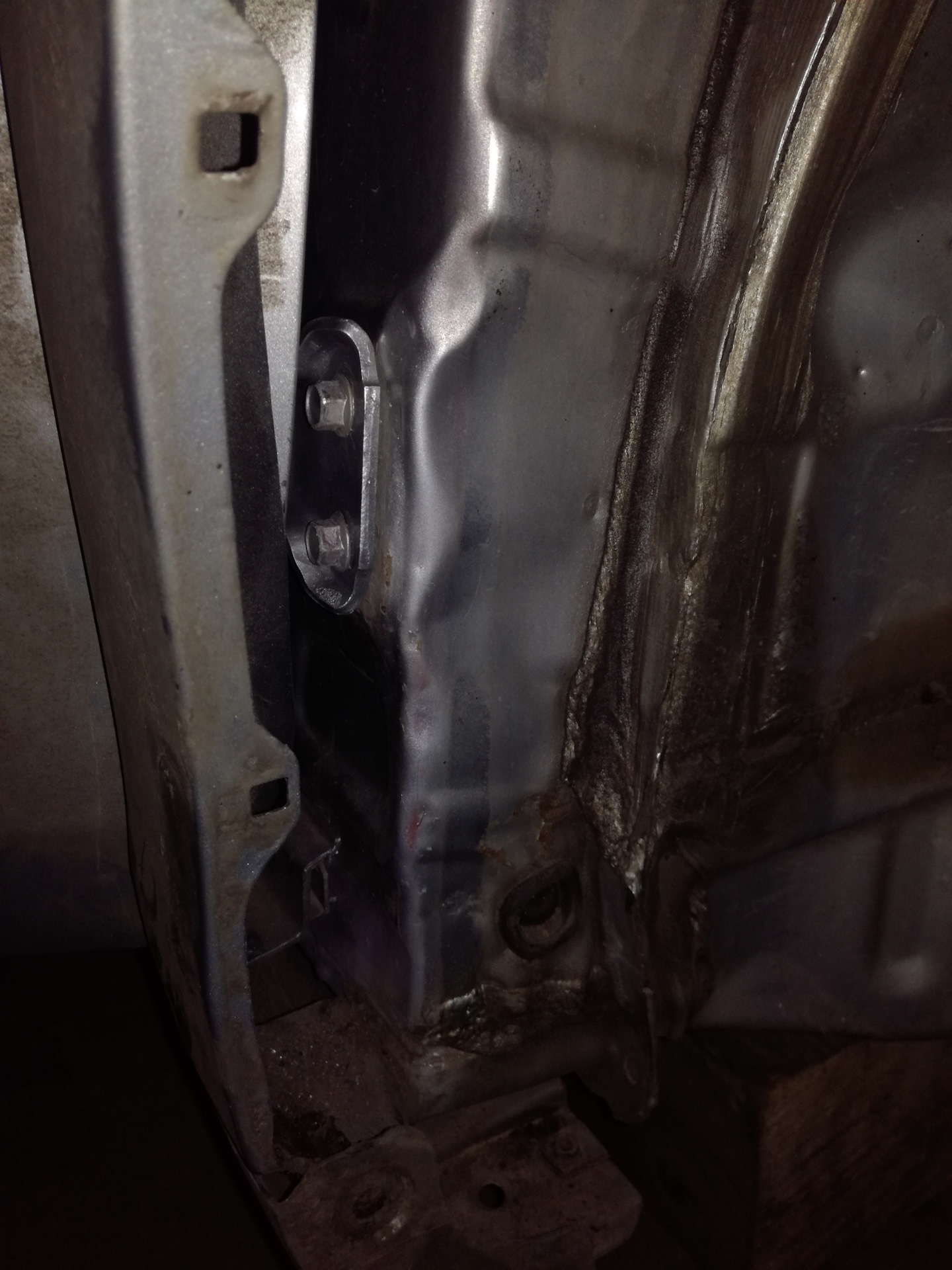

Также на водительской двери не откручивался (закис) болт крепления старого ограничителя от стойки. Боялись его сорвать. Вышли из ситуации с помощью болгарки и сварки!
Ограничители держат отлично в 3х положениях!

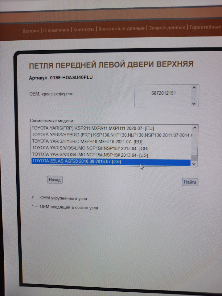

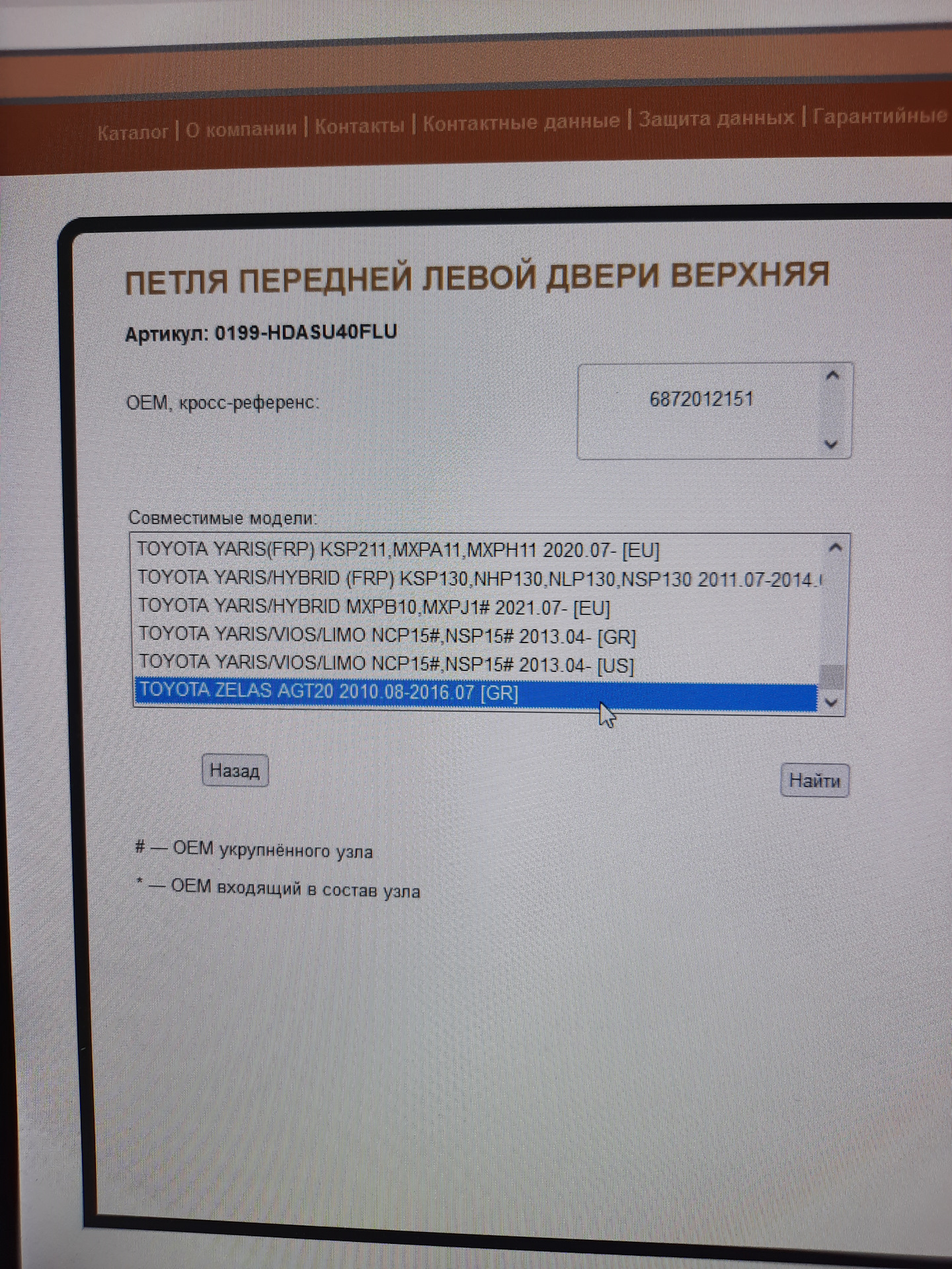

Указываешь номер, и тебе выдает совместимые автомобили
Егор, доброго времени. Измучил я вчера этот сайт подбора, несколько раз заходил. Толи у меня какой глюк в сети х.з. Вбиваю номер он тупо скидывает всё и не хочет работать. Зашёл сегодня и такая же хрень. Мне эти петли снятся уже) Просьба к тебе. Если не затруднит скинь скрин в личку пжлст с каких машин подойдёт.
Первый номер верхняя, второй нижняя
Вот спасибо тебе добрый человек) 🤝
Тоесть это 6872012151 и вот этот 6874033021 Нижняя и верхняя левые.
Да, это для Камри 40
Вбиваешь номера своих петель и находишь совместимые авто по этому каталогу
Номерки что у тебя в посту написаны это нам пойдут как я понял? Не обусуть, но блин голову забил нахрен, часа два сижу уже.
Приветствую. Подскажи точно от каких встают петли на переднюю левую дверь? По дрому смотрю вроде совпадают номера, но продаваны пишут, что нихрена не подходят. Совсем запутался🙆♂️
febest.de/ru/catalog?oem=6872012150

Доброго дня. Вот хочу также заморочится с поиском, ведь живых на левую сторону на Камри почти не найти. Если можно подскажи пожалуйста на левую переднюю какие конкретно поставил. Что то не могу разобраться? Спасибо
Спасибо за пост. заказал по вашим артикулам!
Добрый день, пишу по номеру запчасти передняя левая нижняя, выдает с лексуса ес заднюю левую, подойдёт ли она на перед Камри?
Нужен вин код этого лексуса, для проверки совместимости…
Спасибо
Нижняя тоже подойдёт!
JTNBV58E403524351
Верхняя подойдёт!

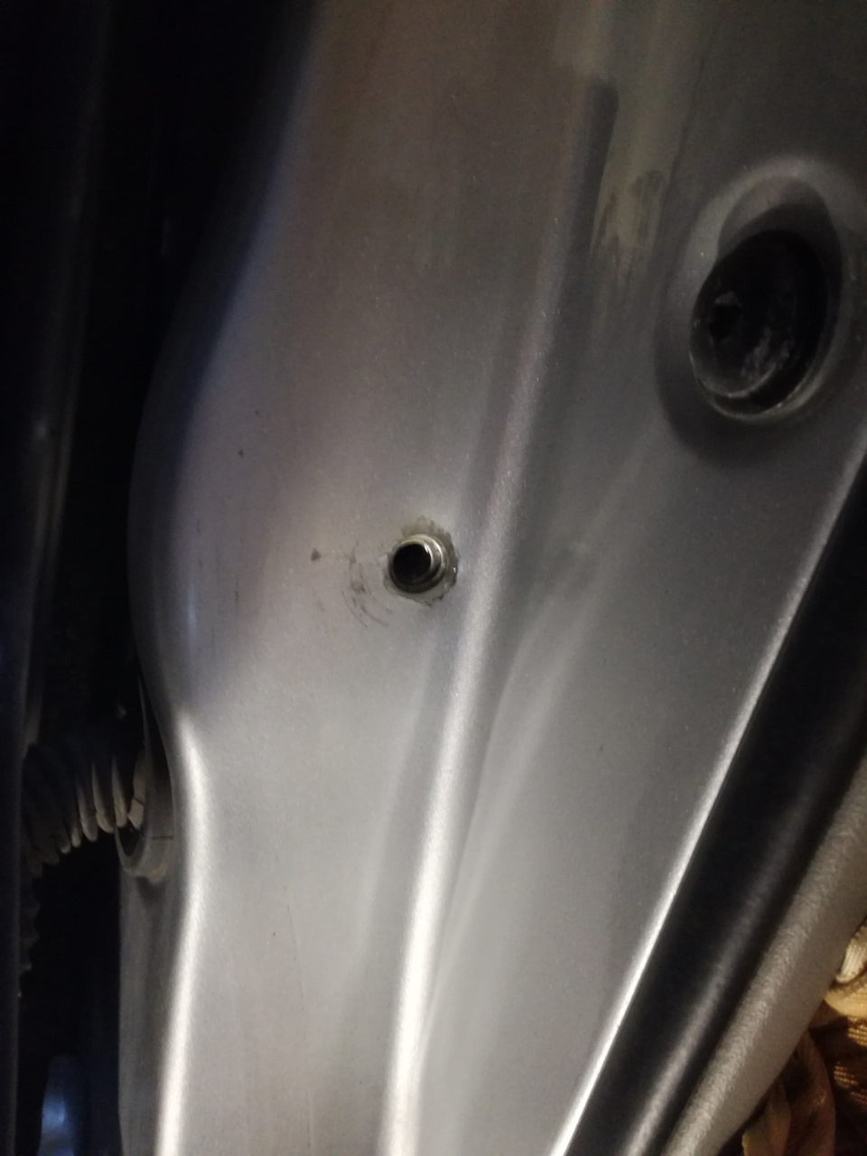

Снимается подкрылок, и пенопластовая шумка, от туда появится доступ к болтам
Можно подробнее по процесс замены петель? Как открутить винты что на двери? Со стороны подкрылка у меня там шумка какая-то
