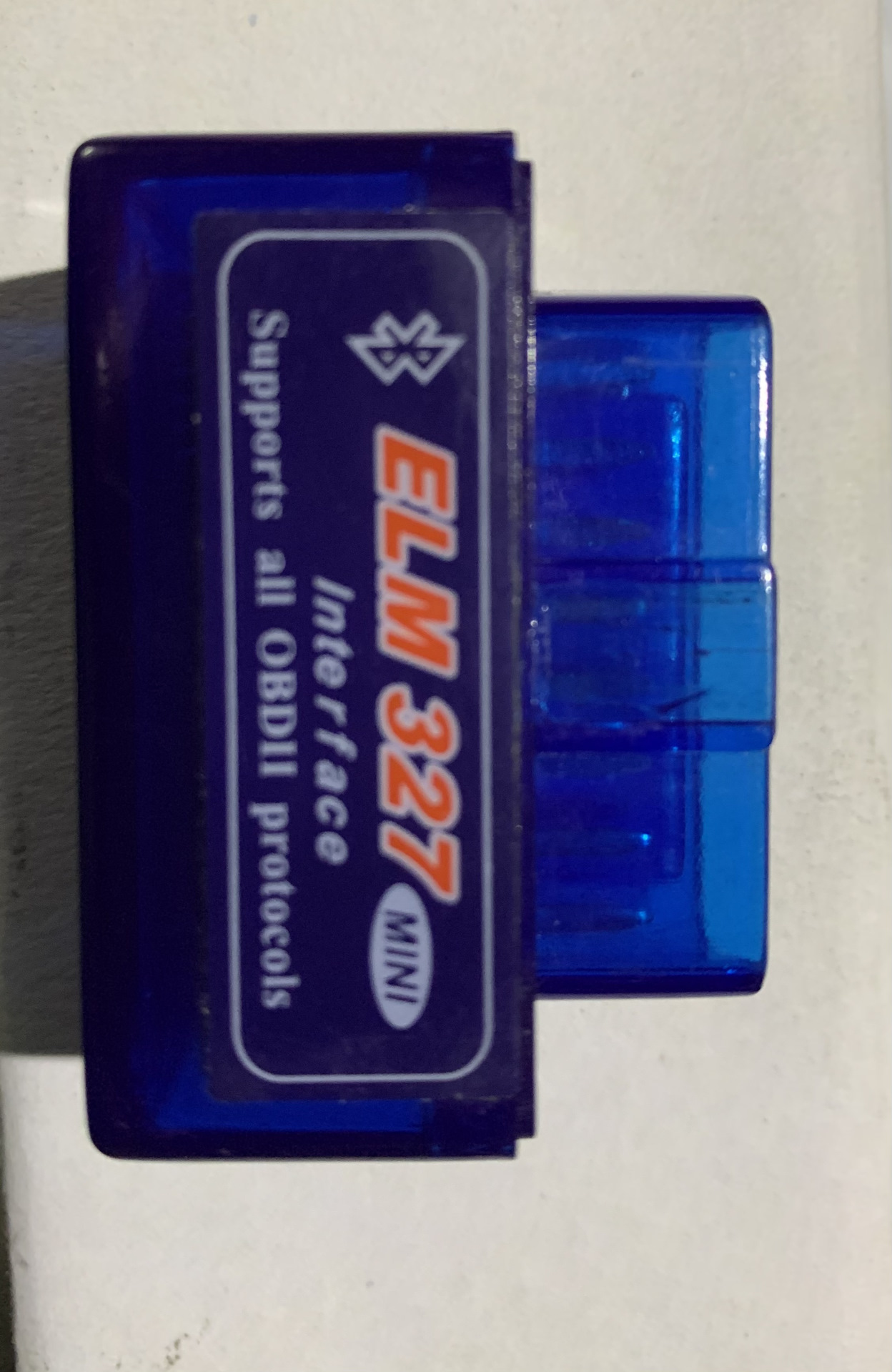

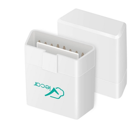

Про Car Scanner узнал случайно. Приложение показалось интереснее торка. Но мое китайское говно под названием ELM 327 v1,5 работать с кар сканером отказалось. Нет подключения. Какая цена — такой и результат. Пришлось заказать новый 327. Выбор пал на белую безделушку с приятной глянцевой внешностью и красивой упаковкой. Как-то даже разбирать игрушку жалко и смотреть, что там внутри… Стоит чуть дороже, но работает стабильно. Датчики в случайный момент времени с ума не сходят. Показывают в конце то, что показывали в начале. О чудо, неужели такое было возможно с самого начала?

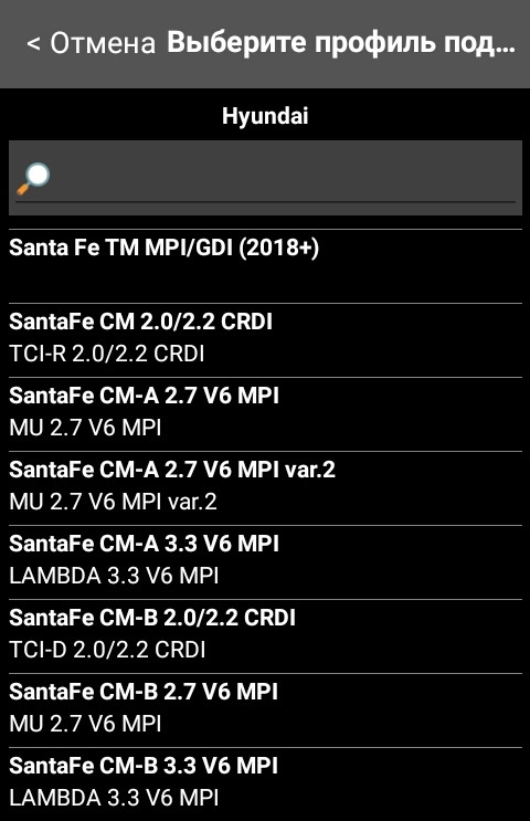

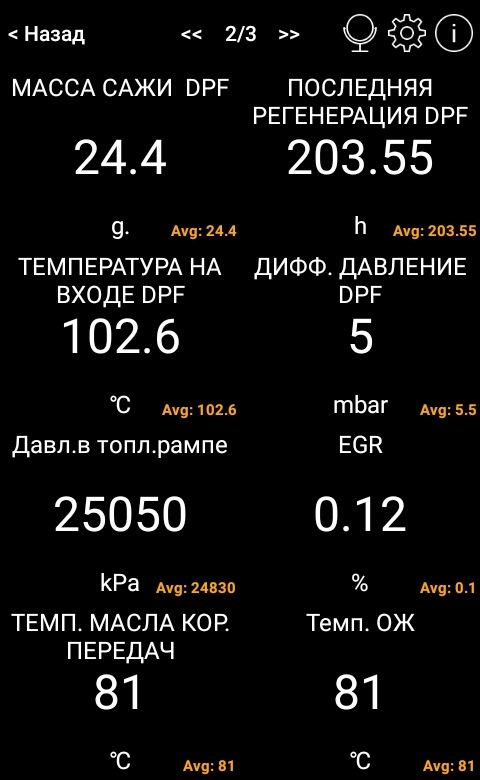

Владельцы торка при настройке кар сканера вряд-ли испытают большие проблемы. Все аналогично. Такая же индивидуальная приборная панель с датчиками. Только все еще проще. Искать дополнительные PIDы, чтобы увидеть сажевик — не нужно вовсе. Все уже готово. Нужно только выбрать наш авто.

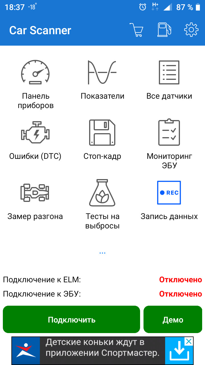

Далее, берем курс на приборную панель. Очень понравился поиск датчиков в кар сканере. Не нужно листать огромный список, чтобы выловить что-то нужное где-то в конце. В строке поиска достаточно вписать "сажа" или "масло" — и вылезут все датчики с такими словами в названии. Очень не понравилось то, что все манипуляции с настройками датчиков и с их внешнем видом нужно проводить только с подключенным сканером к авто. Эти манипуляции отнимают достаточно времени.

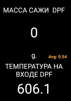

Не знаю как в других авто, но в моем сажевом фильтре точно живет вредитель. У него необъяснимый талант включать прожиг в самое неудобное время и в самых неподходящих местах. Ехал несколько часов по трассе — в сажевом фильтре тишина. Но как только съехал на разбитую дорогу (с дырками как в сыре), а до дома осталось ехать 5 минут — издевательски включается прожиг! И под днищем слышится ехидный смех… Дизель с сажевиком — получите и распишитесь. И такое не первый раз.
При этом температура на входе сажевого фильтра подскакивает до 600 градусов и более, а двигатель начинает жрать топливо как голодный носорог, которого держали на строгой диете несколько месяцев.
Жор топлива и высокая температура происходят, если я не ошибаюсь, из-за позднего впрыска топлива. Топливо улетает не только в сажевый фильтр, но и на свободные от поршня стенки камеры сгорания. На которых из-за низкого давления и температуры оно нифига не сгорает, а просачивается в масло. Что для масла ни разу не полезно. Завидую всем, кто вырезал сажевый фильтр. Меньше проблем. Но с другой стороны, такое вырезание возможно только в очень либеральном государстве, которое не считает нужным проверять наличие сажевого фильтра на техосмотре.

Тоже с ней катаю. Нравится мне больше чем Torque. Интерфейс настроил так: сажа краснеет после 30 грамм, мотор и коробка синие до 20С°. А и при температуре перед сажевым 500+ раздаётся писк, тоесть начало регенерации — очень удобно. А про прожиг в неудобное время — в точку.

Привет, подскажи пожалуйста, есть в этой проге Санта фе дизель 2,2 197 сил, а то в торке особо ни чего нету, после икс трейла вообще им неинтересно пользоваться.
Какие-то Santa Fe 2.2 есть.
Латно попробую приобрету, спасибо!
zavtrak-turista
Такая? Зачем покупать? Или там больше возможностей?
Она самая. В платной версии больше датчиков можно делать.
