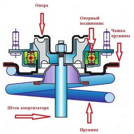

А что с опорами? Подушка герметизируется верхним брекетом по штоку, а нижним по корпусу стойки.
Следовательно, при повороте руля стойка должна вращаться целиком, включая шток амортизатора, и сюрприз, когда узнаёшь, что в большинстве иномарок шток фиксирован в опоре и при повороте руля — неподвижен.
К примеру: на ВАЗ шток крепится к кузову через подшипник (и соответственно, без проблем вращается вместе со стойкой), но такая система менее тихая и комфортная, поэтому в иномарках шток крепится к кузову через упругий элемент и при повороте руля стоит на месте, а подшипник, в таком случае, ставится в место крепления верхней чашки пружины, и именно пружина вращается со стойкой при повороте. Что в таком случае будет, если заменить пружину пневмоподушкой? Верхний брекет подушки будет вращаться вокруг зафиксированного в опоре штока, в итоге быстро выйдут из строя его резиновые уплотнительные колечки и давление начнёт травить по штоку (как минимум).

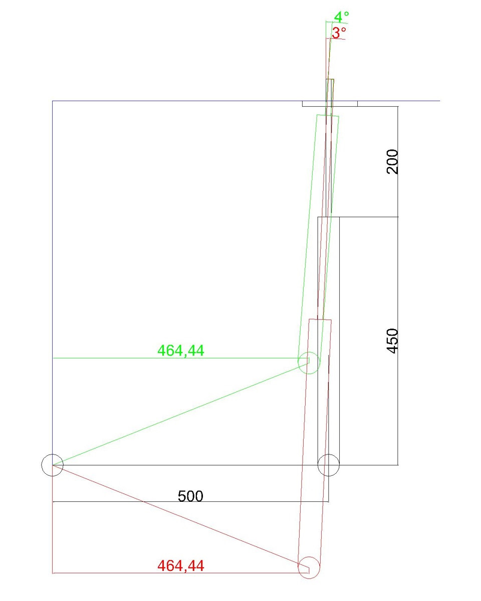

Ещё одна особенность: при подъёме/опускании и амплитуде, какую позволяет пневма, в стоковых опорах шток стойки рано или поздно согнёт или сломает в месте фиксации к кузову. Если говорить очень грубо, ширина колеи меняется при изменении высоты, а стоковые опоры к такому не готовы. На эту тему советую к прочтению пост от одного из ветеранов пневмостроения.
Пример: у меня в ездовом положении колёса торчат из арок на ~2см больше, чем в самом нижнем, то есть при занижении колёса уезжают в арки.
Как решить эти проблемы? Самый простой способ — опоры на ШС. В таком случае, шток при повороте руля без проблем вращается, а при подъёме/опускании свободно изменяет свой угол вместе со стойкой, и не перегибается в точке фиксации к кузову.
Но такое решение подойдёт не всем, т.к. опоры на ШС очень жёсткие и про комфорт в таком случае можно забыть.

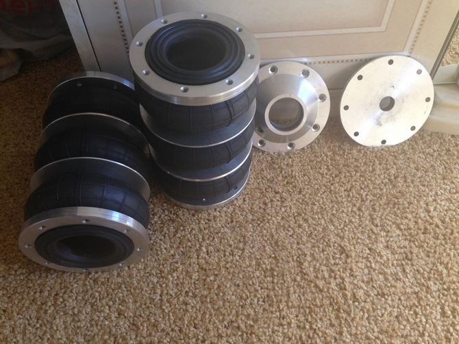

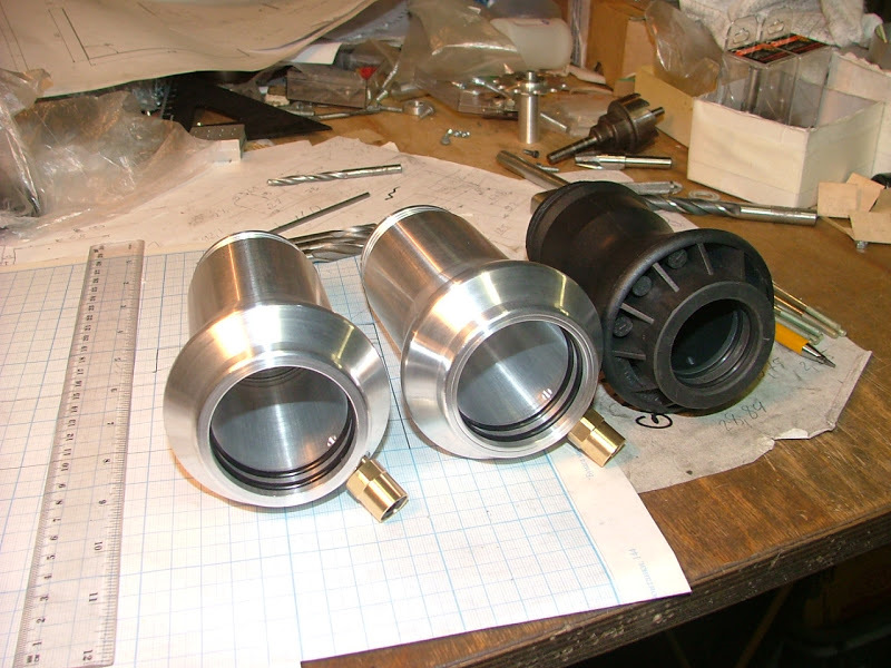

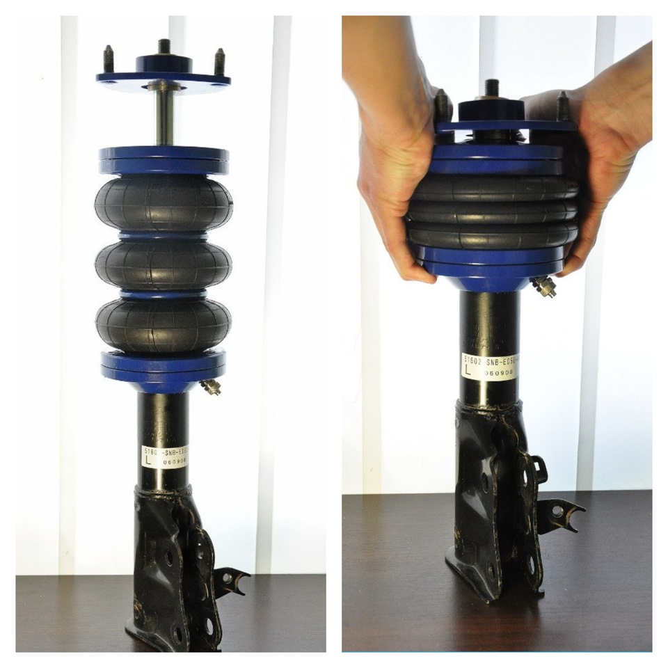

Купить рукава от скании может каждый, а теперь нужно их одеть на стойку, чтобы ездило и ничего не травило. Опять же, нам нужно чтобы верхний брекет герметизировался по штоку (заркальной части), а нижний по корпусу стойки. Попробуй найди подушки, чтобы идеально подходили под твои стойки, а если не нашёл — добро пожаловать в кастом.
Вариант 1: Брать подушки приблизительно подходящие по размерам к стойке и немного подточить верхний/нижний брекеты, т.е. подогнать подушку к стойке.
Вариант 2: Брать подушки с размерами больше, чем размеры стойки, и сделать проставочные переходники между подушкой и стойкой, т.е. подогнать стойку к подушке.
Вариант 3: Сделать с нуля кастомные брекеты с нужными размерами под нашу стойку, т.е. по сути, изобрести подушку под свои стойки.
1 и 2 варианты пользуются успехом, к примеру, у тазоводов, но в таком случае опять возникает особенность: подвеска получает неадекватную зависимость жёсткости от высоты, т.к. рукава от скании предназначены всё-таки для кабины грузовика и имеют соответствующую для этой функции форму поршня (нижнего брекета), углубляться в это не буду, т.к. в этой теме я мимопроходил.
Если выбираем 2 или 3 варианты, то для всего этого нужен, для начала, чертёж деталей. Тут либо плати деньги тому, кто умеет, либо учись и делай сам. И не важно, где возьмёшь чертёж, может на том же форуме, но если нет знакомого токаря или самому им не являться, то цены на работы повергнут в шок, порядки цен — десятки тысяч рублей только за детали. А ещё надо заплатить за подушки доноры для переделки и где-то, как-то, чем-то их обжать.
Если выбирать вариант 3, можно подобрать подушки с подходящим диаметром под шток амортизатора, и переделать только нижний брекет.
Наиболее простым выходом из этой ситуации является всё-таки постройка подвески на бубликах: рубены, аирлифт, баабл и подобное. Детали всё-таки придётся заказывать, но их чертежи уже есть в интернете, они не настолько сложные в исполнении, на них нужно меньше материала, как следствие они будут дешевле в производстве, а то и вовсе их можно будет купить где-нибудь готовые.
Но опять противоречие: строя пневму на бубликах, можно забыть о комфорте. Зато на них легче выставляться по маноментрам, об этом ниже.

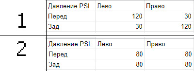

Допустим, мы выбрали вариант 1, тогда нужно выставлять высоту машины по какому-то визуальному ориентиру. Самое простое — манометры. Такой вариант имеет место, если подвеска на бубликах, у них зависимость высоты подъёма от давления в подушке приблизительно линейна, чего нельзя сказать о рукавах, зависимость которых имеет скорее экспоненциальный вид.
Пример: у меня на разных осях стоят и рукава и бублики. И если на бубликах я знаю, что 30 psi это низко, 70 psi ездовое, а 100 psi это верх, то на рукавах изменение высоты происходит в промежутке от 68 psi до 74 psi, и кроме как выйти из машины и посмотреть, больше высоту никак не оценить, манометр тут бесполезен. Когда ездил в ручном режиме, приходилось измерять высоту кулаком, как в древней Руси😁.

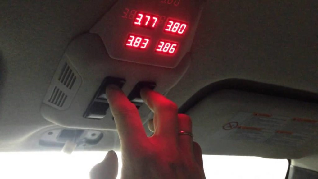

Чтобы таким не заниматься, придумали датчики положения кузова. Информацию с которых можно вывести например на вольтметры (имейте ввиду, что на датчики нужно подавать 5В, а не 12), которые будут показывать от 0 до 5В, или на индикатор положения, к примеру AceOfAce.
Вариант 2 берёт весь этот геморой по выставлению по манометрам или датчикам положения кузова на себя. И если то, что управление с пресетами по датчикам давления (как Airlift Autopilot V2) будет ой как хреново выставлять положение на рукавах — это логично (а говорят, и на бубликах не очень), то с управлением на датчиках высоты уже не так очевидно, а проблемы есть и тут. Контроллер знает только информацию с датчиков высоты и подаёт в соответствии с этим давление в подушки, и дело в том, что одних и тех же значений высоты можно достичь при разных комбинациях давлений в подушках.
Пример:
И казалось бы, по датчикам высоты всё верно, а руль ведёт в сторону. Заметил у себя такое, потому-что у меня стоят и манометры и индикаторы положения кузова, а кто-то манометры не ставит и даже не в курсе, что происходит.
Выхода из этой ситуации для себя пока не нашёл, посматриваю на Airlift 3H, он обладает информацией и с датчиков и с манометров, в теории, должен не допускать такого, но стоит конь и блок клапанов на дюймовых быстросъёмах🙄.

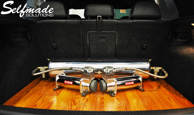

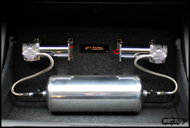

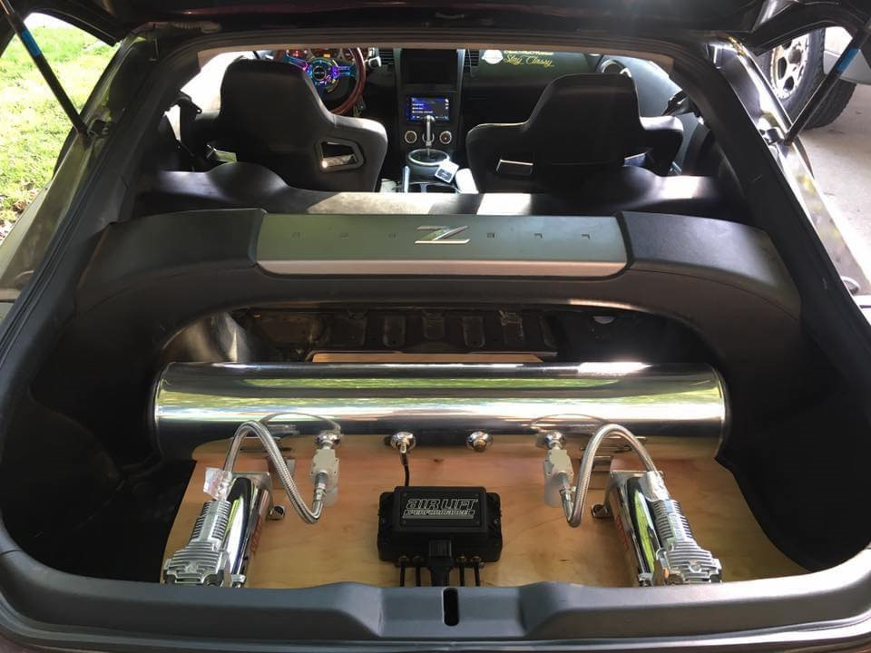

Сюда отнесём компрессор, ресивер, фитинги, обратный (ОК) и нормально открытый (НО) клапана, отделители влаги и осушители. С компрессором и ресивером вроде ничего сложного: много воздуха — это хорошо, а для этого нужен ресивер по больше и компрессор по производительнее, а лучше несколько (пару компрессоров не плохо бы иметь хотя-бы чтобы не остаться недвижимостью, если один из них вдруг откажет), а вот собрать из этих деталей единую систему не так просто, как кажется.

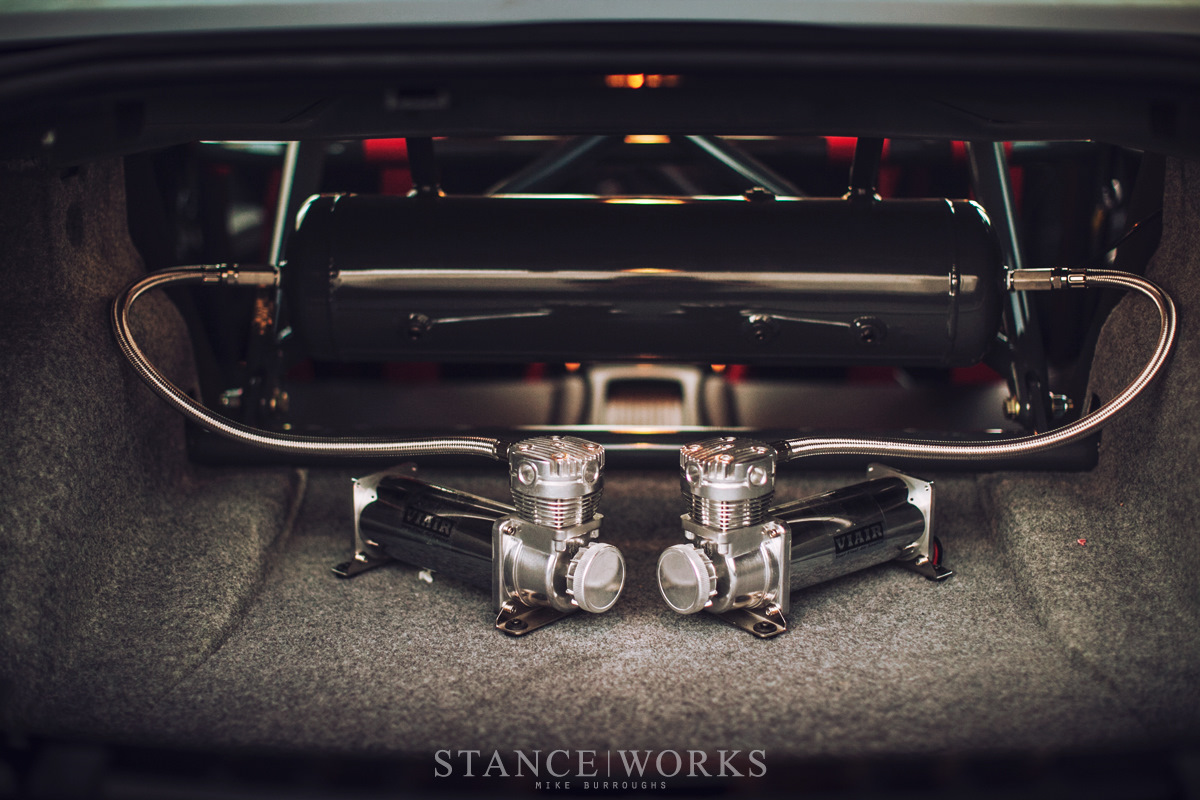

Сколько в сети фотографий красивых стенсерских инсталлов, где прямо в ресивер прикручены армированные шланги компрессоров.

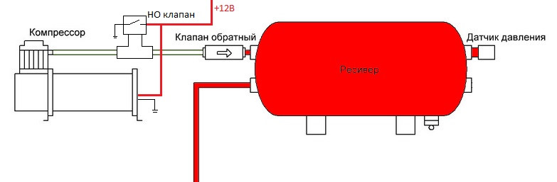

Представим, что компрессор включается по датчику при падении давления в ресивере менее 120psi (8,27 бар), и качает, пока не достигнет давление 150psi (10,34 бар). На армированном шланге компрессора обычно установлен комплектный обратный клапан (ОК), чтобы давление из ресивера не давило в обратную сторону на голову компрессора и ему было легче стартовать. Но куда денется давление в промежутке между ОК и головой компрессора (выделен красным на схеме) в вышеописанном инстале?🤔
Чтобы его устранить, в этом промежутке устанавливается нормально открытий (НО) клапан.
Как следует из названия, в нормальном состоянии (когда на него не подаётся напряжение) клапан открыт, и лишнее давление из промежутка между компрессором и ОК стравливается в атмосферу. При этом, на поршень компрессора больше не давит 10бар и стартовать ему будет на много легче, из-за чего также уменьшится и просадка по напряжению при старте компрессора (а какое-нибудь управление accuair может такого скачка напряжения и не пережить). А когда компрессор включается, на НО клапан (вместе с компрессором) подаётся напряжение и он закрывает контур между компрессором и ОК, следовательно, перестаёт пропускать давление в атмосферу, и компрессор может снова набивать давление в ресивере, гениально.
