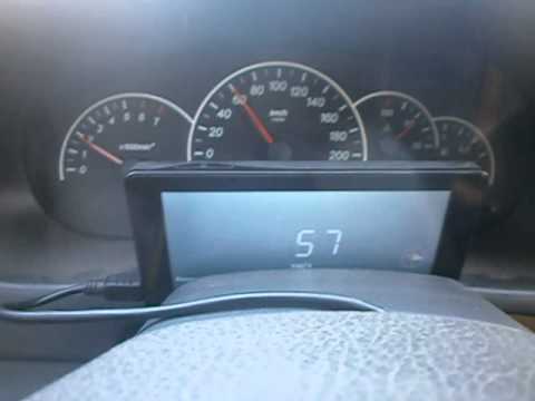

7.5 сек до сотни?спидометр врёт?
Полюбому))
