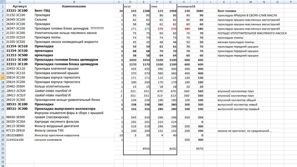

Итак, мотор вместе с 4wd58 разобрали. Много раз участвовал в разборках моторов, но в этот раз было два печальных момента — кривой коленвал и скол на гильзе. Заварить дырку в блоке — не проблема, и гильзу родную нашел, а вот вал… Новый вал на тогда стоил 40 тыс. рублей. Плюс любимый квест корейцев — подбери вал к блоку, потом шатуны к блоку, и вкладыши под все эти комбинации. Сел, составил файлик в Экселе, прикинул что к чему, если покупать запчасти. Опечалился. Решили искать контрактный блок. И тут выяснилось, что мой мотор ставился только на Соренту для рынка России и на одну из комплектаций Сонат. То есть моторов не было, а те что были стоили за 100 тыс, без гарантий. Зато после того, как в группу Сорент в Контакте написал что мне надо мотор — полезли кидальщики, типа "кинь нам на карту сбера, и мы тебе по халяве мотор подгоним".

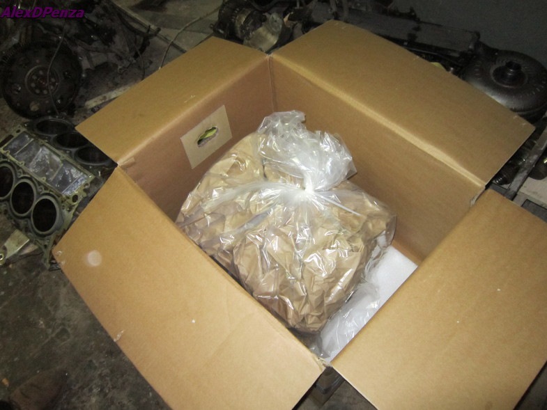

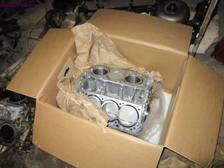

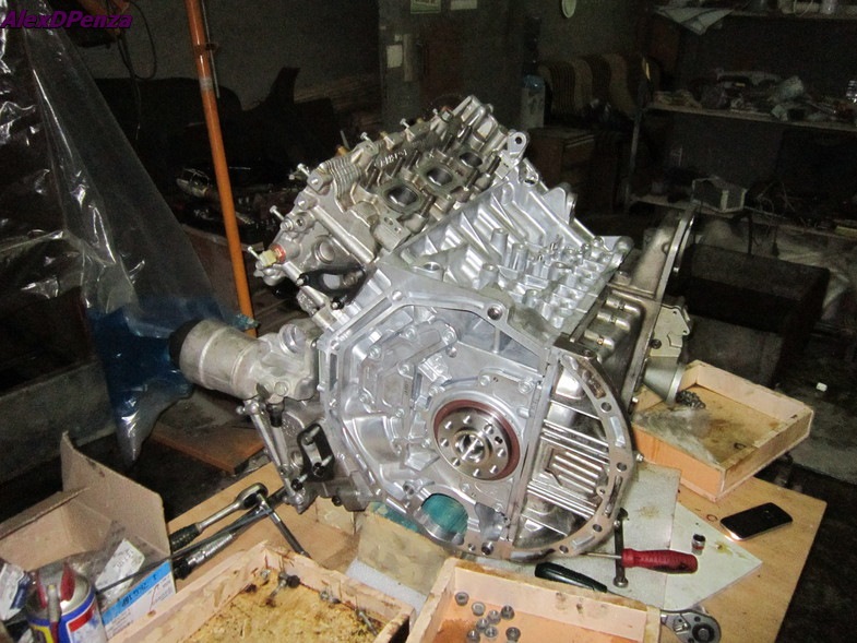

Пошел другим путем, решил искать блок в сборе. Чтобы не разгадывать квест, и чтобы новое все было. Был много наслышан про контору Oila, а одного из работников Shadowru давно знал по конфе Хундай на авто.ру. Списался и ним, получил счет, оплатил, и стал ждать, когда приедет контейнер от узкоглазых друзей. Сильно надеялся получить блок до нового года. И вот, Дед Мороз услышал мои просьбы, и блок приехал в самом конце декабря.
Одновременно приехали разные прокладки, сальники и прочие фиговины.

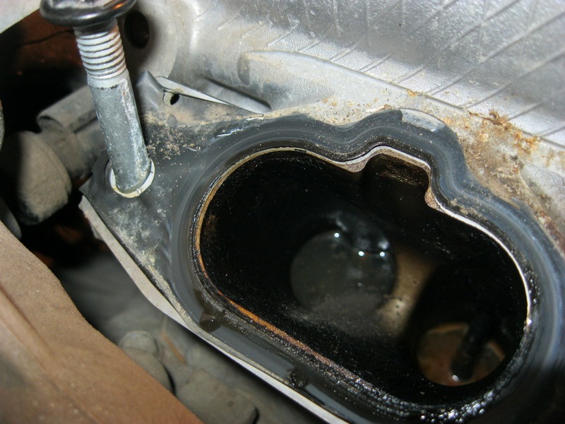

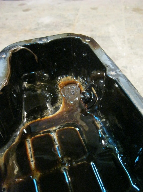

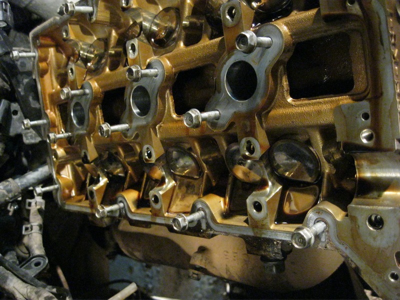

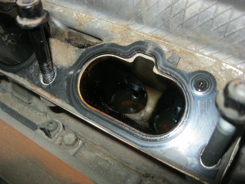

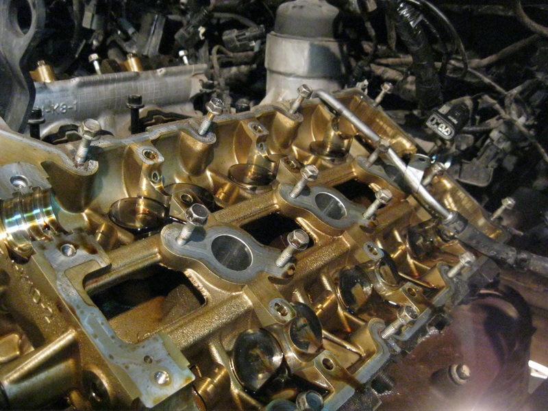

В процессе разборки мотора постоянно попадалась ВОДА, то в головках, то в поддоне

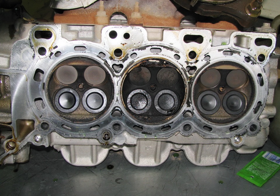

Пробег мотора на момент затопления был около 40 тыс. км, из них по Москве 27 тыс. Клапана выглядели вот так
Думаю от говенного бензина и от частых коротких поездок.
Сам мотор внутри был приятного золотистого цвета
Распредвалы как новые

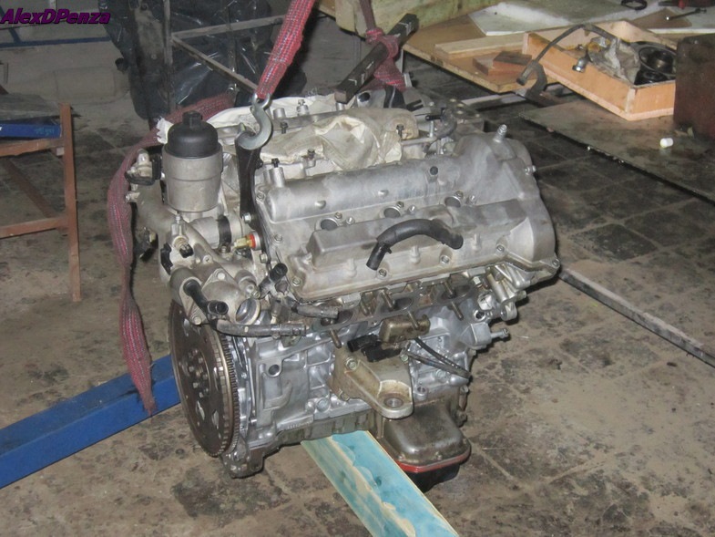

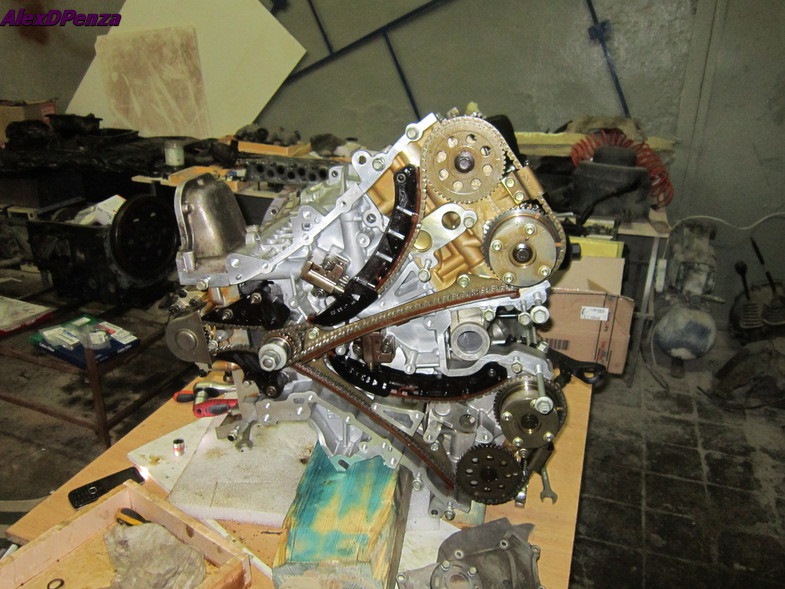

Ну клапана почистили, притирать не стали, ибо керосин держало. Начали собирать. Приступили к сборке 4го января, машина выехала своим ходом уже 9го числа.

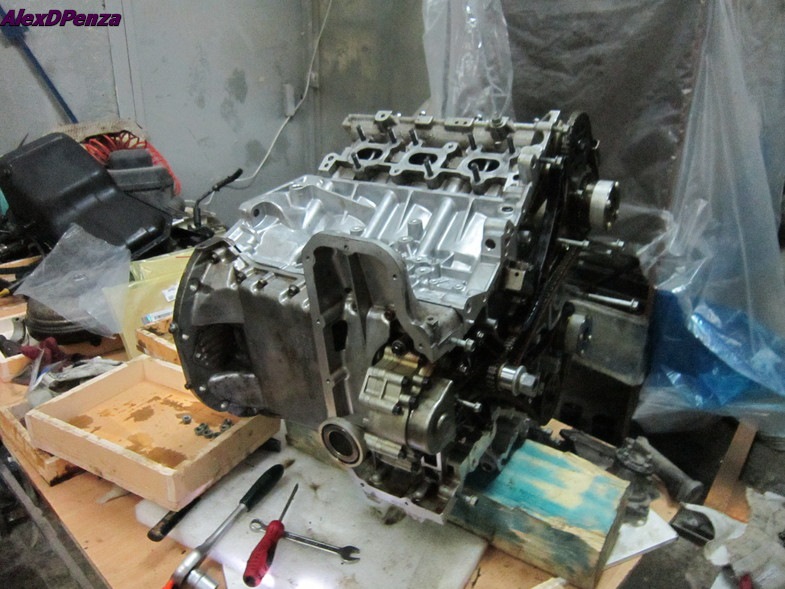

Поразило то, что очень во многих местах нет прокладок, а только герметик. Еще весело получилось с установкой цепей. Поставили по книге, покрутили, решили проверить правильность установки. Крутили, крутили. так и не попадают место. Пришлось опять книгу читать. Оказывается их надо просто выставить и не проверять :)

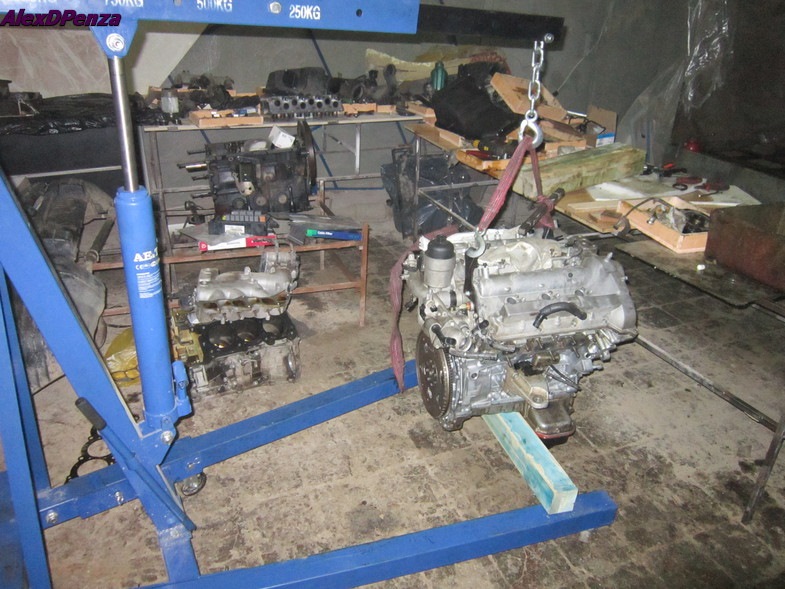

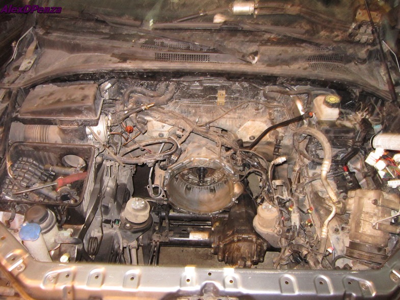

Собрали мотор, и поставили его на его законное место
Осталось только подключить все датчики и вернуть ГБО на место.

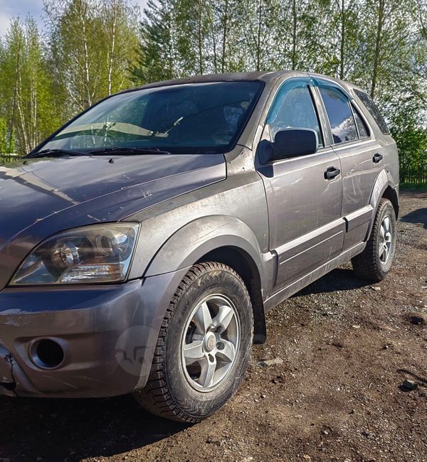

Когда дым рассеялся, все стало хорошо. Сорента ожила и продолжила радовать своего хозяина.
