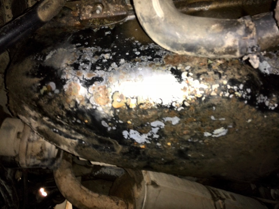

В качестве профилактической меры, поехал я к товарищам, у которых антикорился три года назад. Результат той работы мне понравился, поэтому я решил обратиться к ним же.

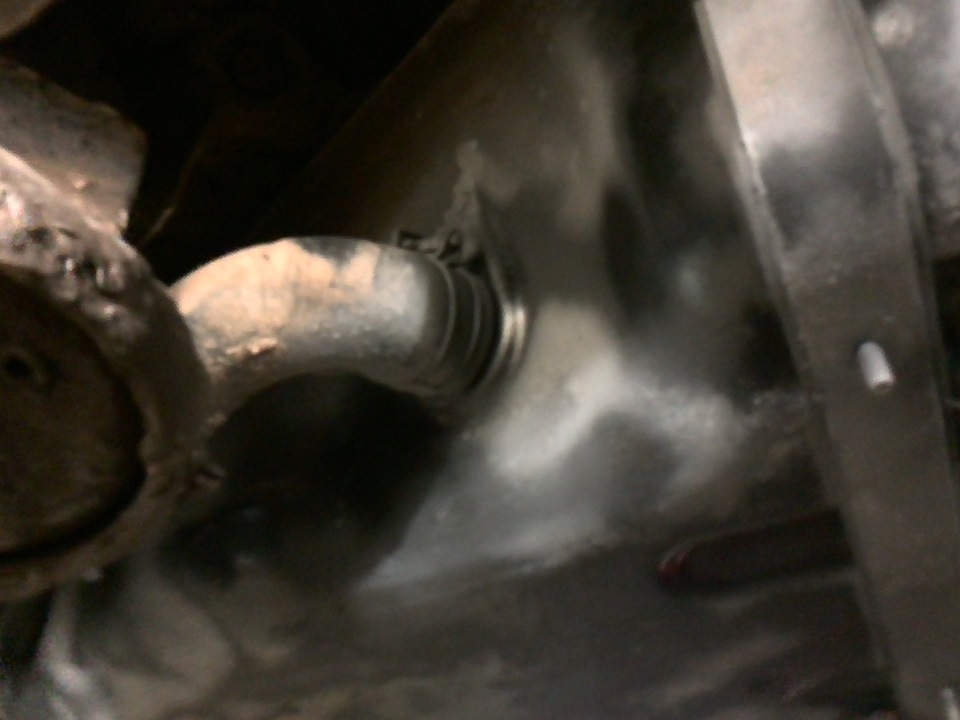

Постановка задачи: осмотреть днище и арки на предмет повреждений/износа покрытия, снять защиту бака, снять пластиковый кожух в арке правого заднего колеса и проинспектировать на предмет коррозии заливную трубу бензобака и место ее примыкания к баку. При необходимости — подлатать, зачистить и покрыть.
Снимаем защиту бака и видим во что он превратился за три года жизни в московской области

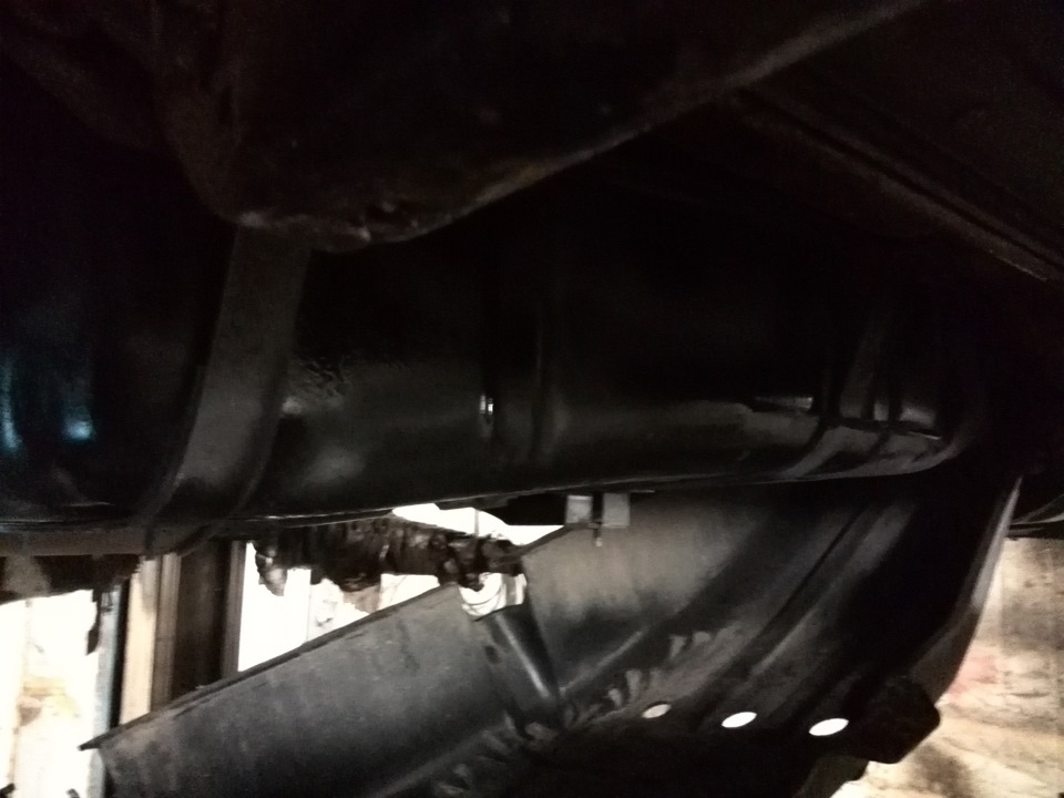

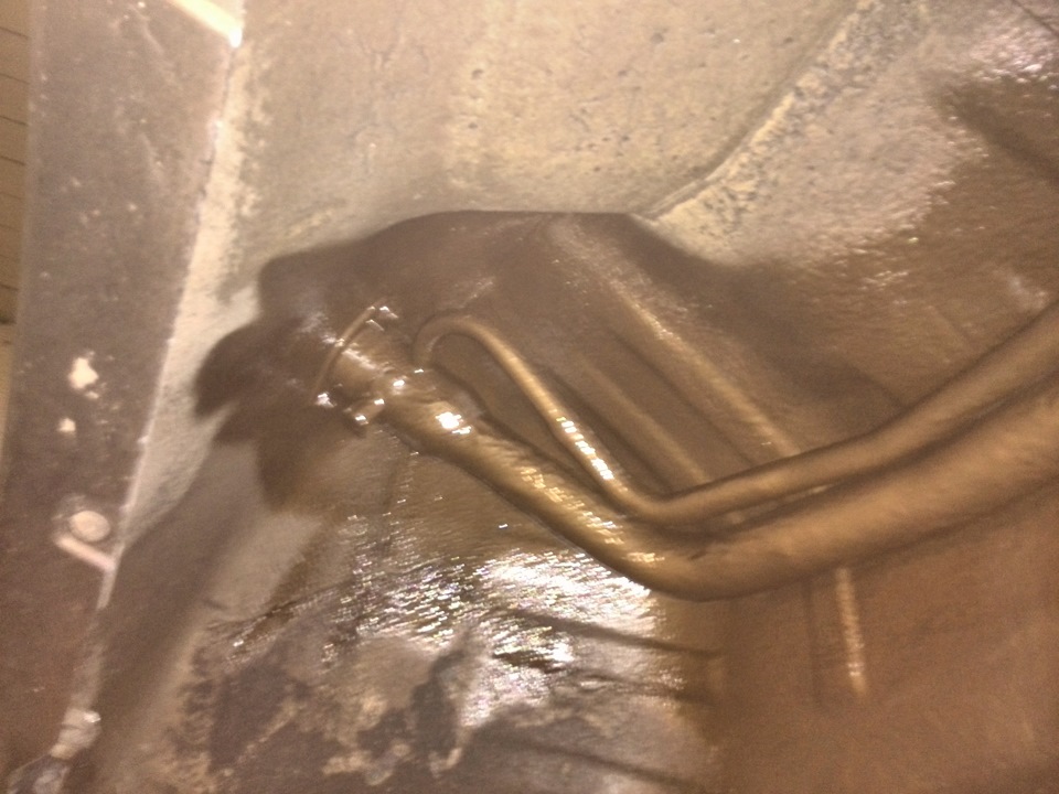

Зачищаем, что в нашем случае не сложно, грунтуем чОрным волшебным составом, быстросохнущим и препятствующим распространению, предохраняющему и т.п.

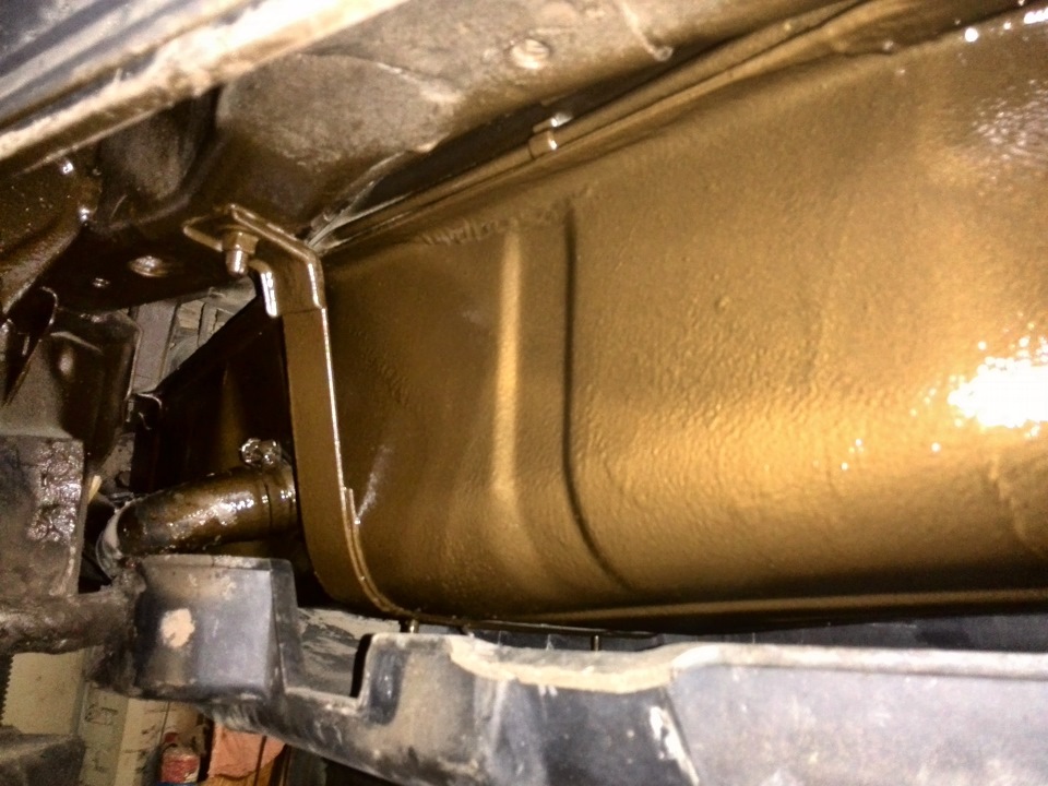

Подводя итог можно сказать, что приехал вовремя. Еще бы весна-лето и не приведи бог осень — все могло стать гораздо хуже, а это время, деньги и дискомфорт. Обращаю внимание, что приведенное на фото состояние бака это три года в области, не в Москве и машина живет на улице, где минусовая температра сдерживает процессы корродирования. Полагаю, что если ездить в мегаполисе и стоять в теплом гараже/паркинге, то к подобному состоянию можно прийти и раньше.
В целом же, осмотр днища и арок показал отличную живучесть материалов. На всякий случай прошлись снизу порогов и фрагментами брызнули изнутри на арки. В арках у меня стоят жидкие подкрылки. Толщина их миллиметра 3. В некоторых местах за три года подъело пескостуйкой. Ничего критического, но через годик не помешает подъехать обновить.

А почему за такой маленький период в принципе появляется ржавчина? там что металл совсем не обработан с завода?
Судя по всему на баке с завода кроме тнкого слоя черной краски больше ничего. Между баком и штатной защитой скапливается грязь, которая очень плохо сохнет и трет бак снизу. Справедливости ради надо сказать что проблема не у 100% машин. Есть информация что более ранние года менее подвержены + зависит от региона.

в любом случае, трубу прикрывает штатный пластиковый кожух. под ним по любому скопиться пыль и она будет влажной. рано или поздно трубе хана. так что обработать надо пока все живое.

Сначала внимательно смотрим текст: Она частично покрыта аникором, доставшимся ей при обработке арок три года назад. Но внизу на сгибе видно, что в свое время антикор туда не попал.
