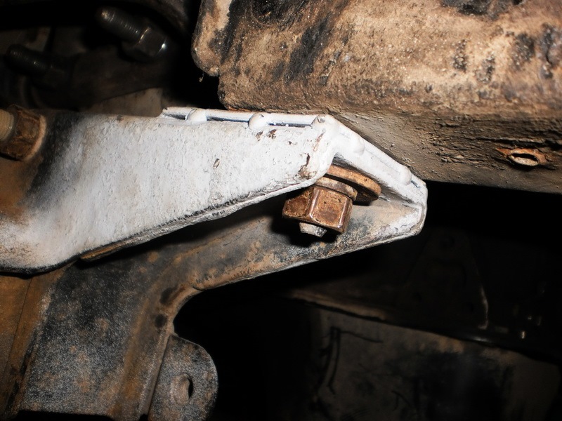

теперь о причинах и следствиях. на мой взгляд к этому привело две причины:
а) использование "удлинителей" амортизаторов (см. картинку). они перенесли точку приложения ударных нагрузок дальше от начала штока амортизатора, появился бОльший рычаг и соответственно ударными нагрузками начало загибать его. а как загнуло — появился рычаг уже в другой плоскости и кронштейны начали работать уже на излом, а т.к. металл там двойка — вот и порвало его.
с другой стороны у Спиридоныча ранее его оторвало без всяких удлинителей. повентилировав форум нашел, что у некоторых причина в браке в изготовлении — там всего лишь прихватками приварена верхняя крышка кронштейна. хотя у меня другой случай — характер моих повреждений показывает, что порвало сам металл, а не места сварки.
кстати без удлинителей и с лифтом я вполне успешно проездил года три-четыре, но потом в комплекте пришли эти удлинители и я решил "попробовать как оно"… на свою голову) в общем выводы можете сделать сами — для того и пишу.

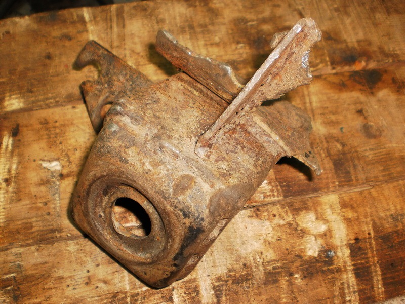

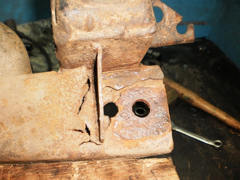

после снятия правого кронштейна наблюдаем вот такую картину:
видим, что металл просто-таки порвало:
а все потому, что металл там — двойка! (или потому, что сей автомобиль не предусмотрен заводом-изготовителем для преодоления таких маршрутов и препятствий и гарантия не распространяется?!)) была бы там хотя бы тройка (а еще лучше — четверка) — думаю таких последствий уже бы не было.

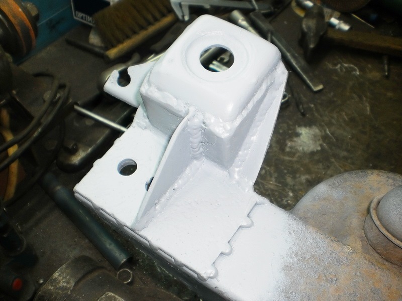

в общем тулим все на место:

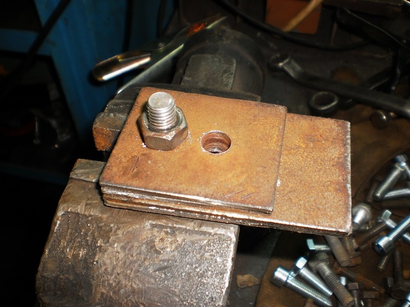

изготавливаем пластины усиления:
привариваем (тут прихватками, т.к. болтовое соединение впереди):
и привариваем косынки-усилители, все проваривая швами:
может быть конечно стоило заменить вообще кронштейн из двойки на более прочный из более толстого металла, но был лимит по времени, наварены разгружающие и усиливающие косынки + соответственно теперь не планируется использование этих адских удлинителей амортизаторов.

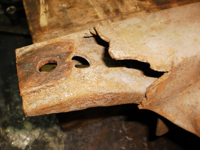

с другой стороны наблюдаем несколько иную картину — тут порвало уже сам кронштейн:
изготавливаем усилитель задней плоскости кронштейна:
прихватываем и привариваем + косынки-усилители-разгрузители:

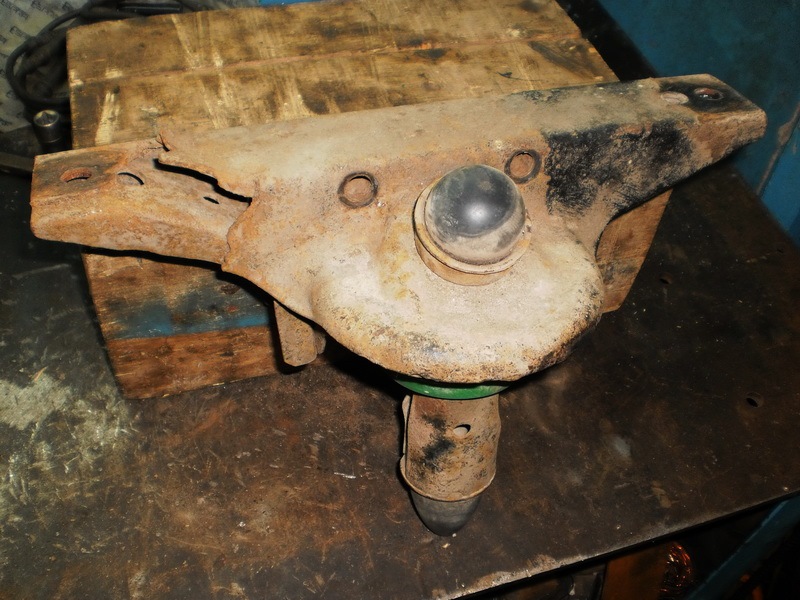

в процессе так сказать производства, в интернетах sem59 сообщил:
— Андрюха, нижние кронштейны амортизаторов обрывает еще быстрее, чем верхние! (с)

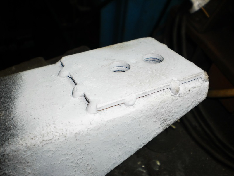

заглянув в его БЖ и ознакомившись с его богатым опытом отрыва нижних кронштейнов амортизаторов и способами исправления этого, я тепереча решил сработать в упреждение (один хрен рычаги то сняты) и усилить сразу и нижние кронштейны амортизаторов на чашках. сначала это выглядело так:
потом стало выглядеть так:
а потом стало выглядеть вот так:
ну собственно теперь узел передних амортизаторов надеюсь усилен вдоль и поперек)

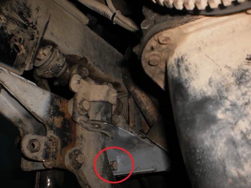

p.s. кстати о птичках — в процессе разборки, очень много неприличных слов вызвал болт на картинке ниже — там кронштейн изготовлен так, что на него ни ключ толком, ни головка не налазят, чтобы его держать, а все потому, что толи конструктор так предусмотрел, толи при изготовлении так сделали — нижняя стенка кронштейна так близко к головке болта, что не позволяет надеть на нее ни ключ, ни торцевую головку! в итоге контрил отверткой в распор, после снятия надрезал нижнюю стенку болгаркой, молотком отогнул и снова приварил — т.е. сделал как и должно быть с завода!
