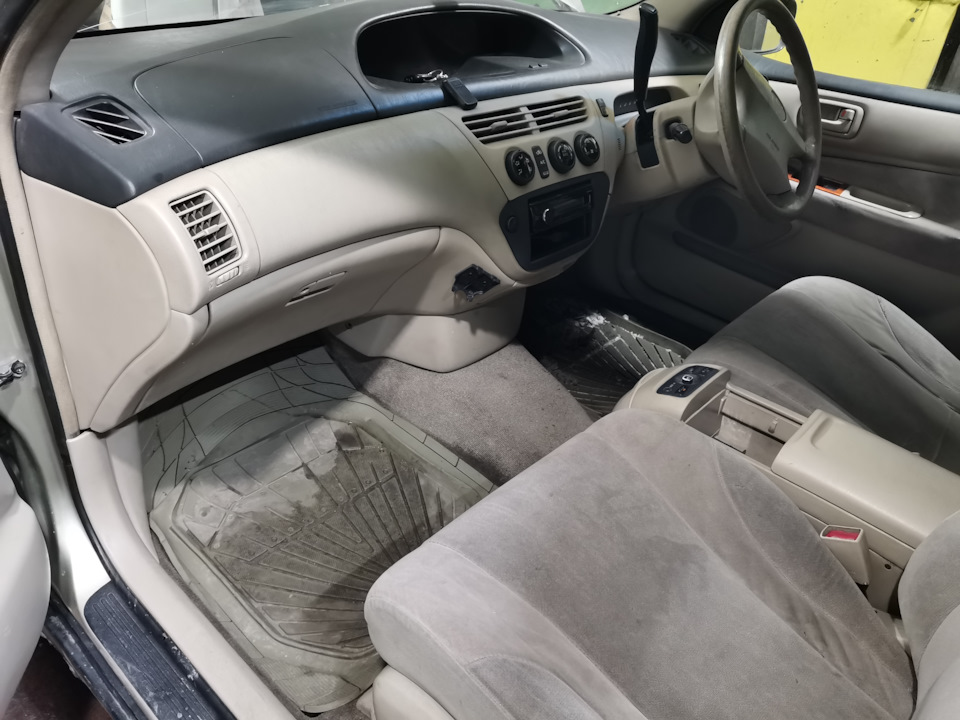

Купил я свою висту зимой. Покупая её мне её хозяин расскалаз все от и до. Провладел он этой машиной 8 лет. Сразу сказал честно. Что в салоне холодновато. Я тогда смекнул что поменяю радиатор на ипсумовский. За долго до этого слышал что ставят и становится жарко в салоне. В общем для меня это было не проблема.
Поездил пару недель после покупки. Тепла не было. Порой даже печка не могла расплавит снег на лобовухе. Ну жопа одним словом. Хотя в салоне было теплей чем на улице))) Помониторил цены на радиаторы печки от ипсума. Было несколько вариантов от 4000 до 6500. Ну естественно было жалко денег! Загорелся брать салон с распил в идеале. Какая нахрен печка!))) это же я за 4500 почти дверные карты куплю!)) Но холод в салоне слегка напрягал. В голове вретелись мысли о бюджетном варианте))) к-кроилово!

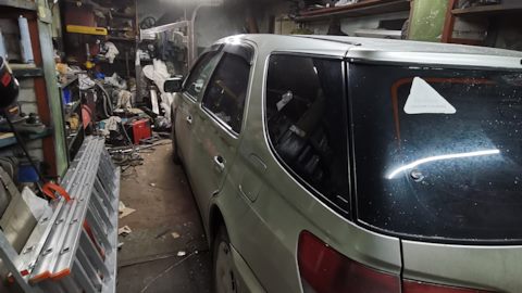

Это было зря) потому что машина по этогу зависла в гараже на два дня.

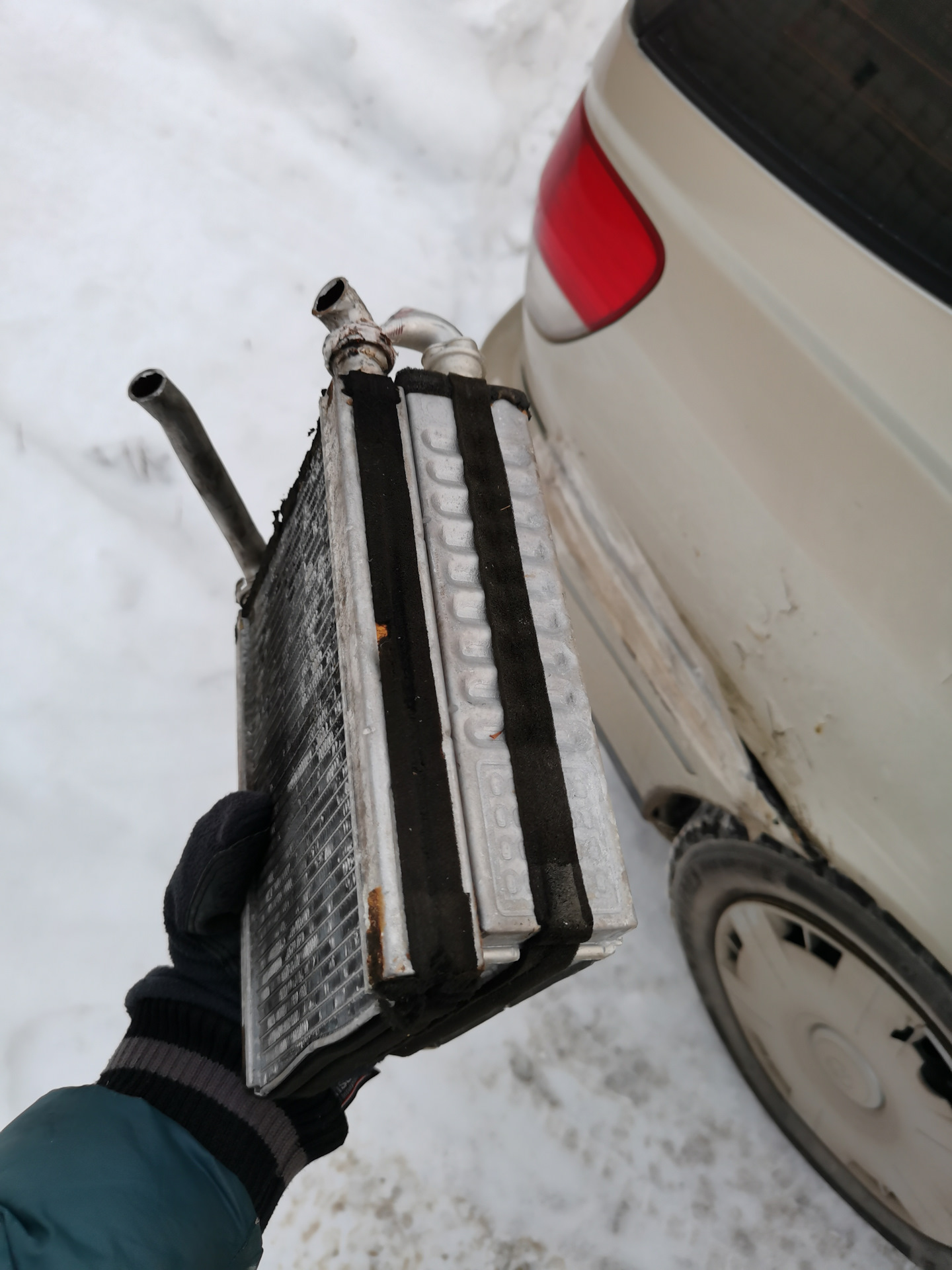

Разобрал все как люди делают. Вроде ничего сложного. Конечно не так ремонто удобно как на короче. Ну дак и автомобиль то технологией. Дошло дело до выплавлений. Паяльник, ау! Ты где?!) и понеслось! Тачку разколупал. Ездить нельзя, радиатор по ширине шире на 5мм.ааа! Попросил друга на сгонять до ближайшего магазина за волга радиатором. Купил алюмиху от газели. У газели радиатора патрубку на резьбе и угловые. По толщене и высоте. Самое то. Но вот длинна больше. И приходится дырявить корпус печки с другой стороны. Ладно, продырявил. Успокаиваю себя тем что у меня корпус печки далеко не идеален и к тому же контрактный стоит 3000))) а тепла то хочется!))
Впихнул я такой довольный. Радиатор, а шлангов то нет! Етить колотить! По этогу все дела перенеслись на вечер понедельника. И там я опять обос***я у газели радиатора один патрубок угловой а второй прямой. Я купил угловой. Но на рынке попался только от жигули. И блин! По пути в гараж я увидел. Сравнивая, что резьба не та! Больше на каких то пару мм. По факту у газовского радика резьба людская. М16 а у жиги как у жиги. Шаг тот же но резьба на 17. И стенки тонкие. Перерезать не вариант! Балин! Давай гомэрить уголовой шланг от узета. На обрезаную трубку он заходит ииидеально. А вот патрубок газели 16мм. И на нем он болтается. Затянуть хомутом не вариант. Пройденая ошибка ещё в свапах я понял что это не вариант. Шланг визуально сжимается. А по факту в одном месте он сжимается в мало заметную гормошку. Оттуда потом начинает сочиться жидкость. Решил уплотнить изолентой. Намотал на патрубок её тщательно натягивая. Надел шланг, затянул от души двумя хомутами. Все собрал. Ни где не капает, ни течёт.

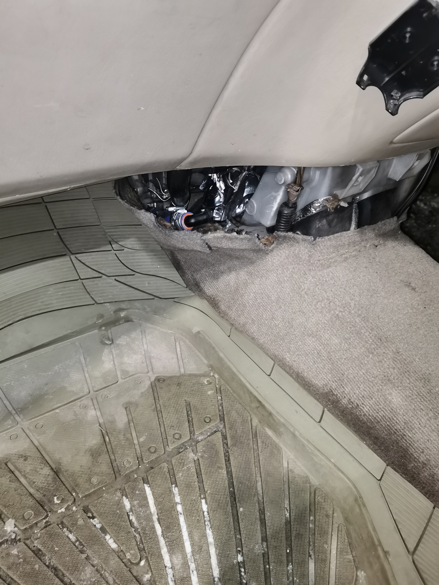

Приехал в гараж с радиатором от ипсума. Начал инстоляцию. Пришлось допилить корпус печки. Всё поставил, собрал. А на душе сомнения. Прокатит или нет. Может система охлаждения забита. Но антифриз чистый был.

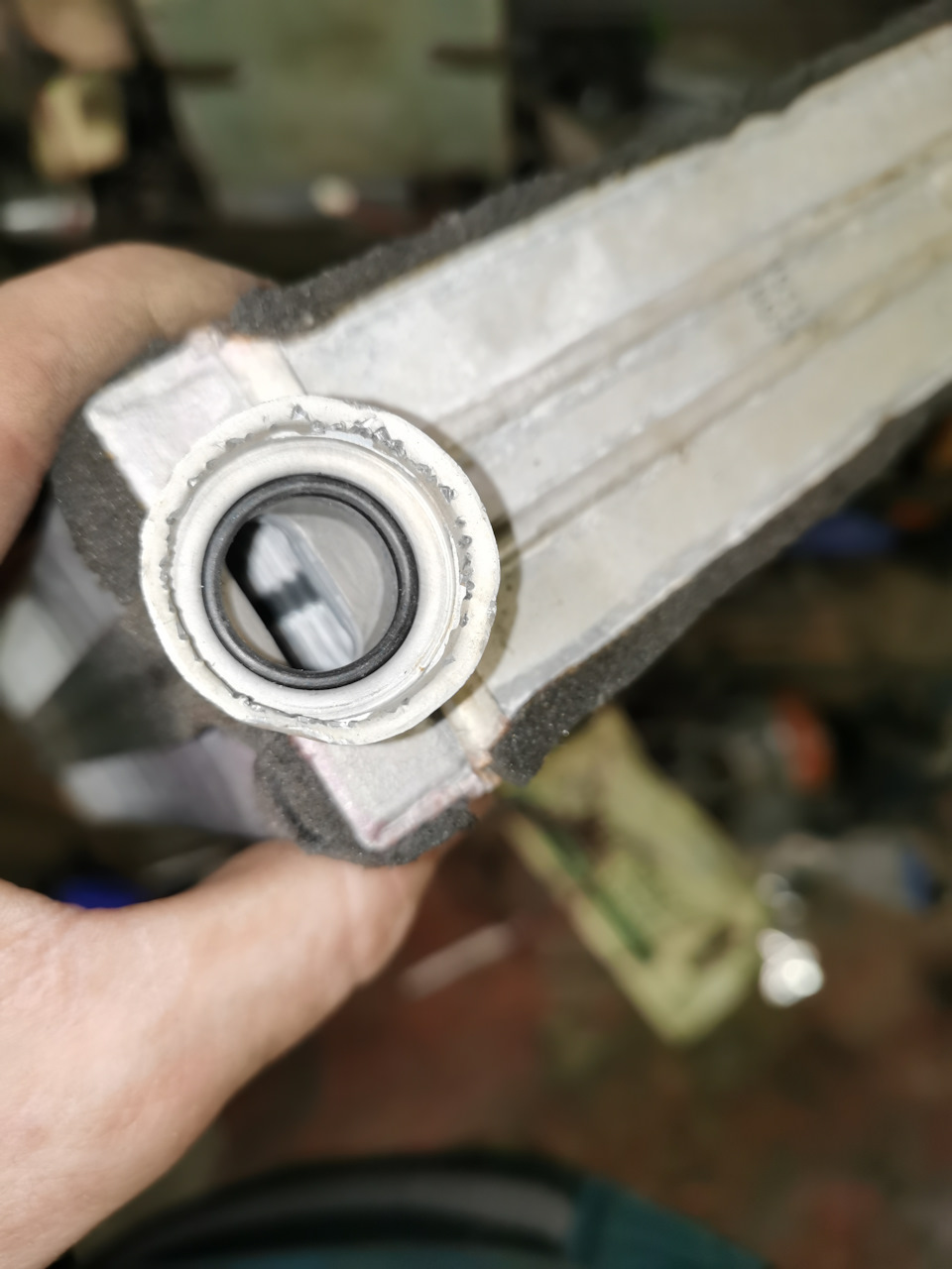

Чисто случайно, в поисках недостающих хомутов подошёл я к радиатор от газели. Снял хомуты. Ну и думаю, а сниму ка я шланг. И что же я там увидел?!

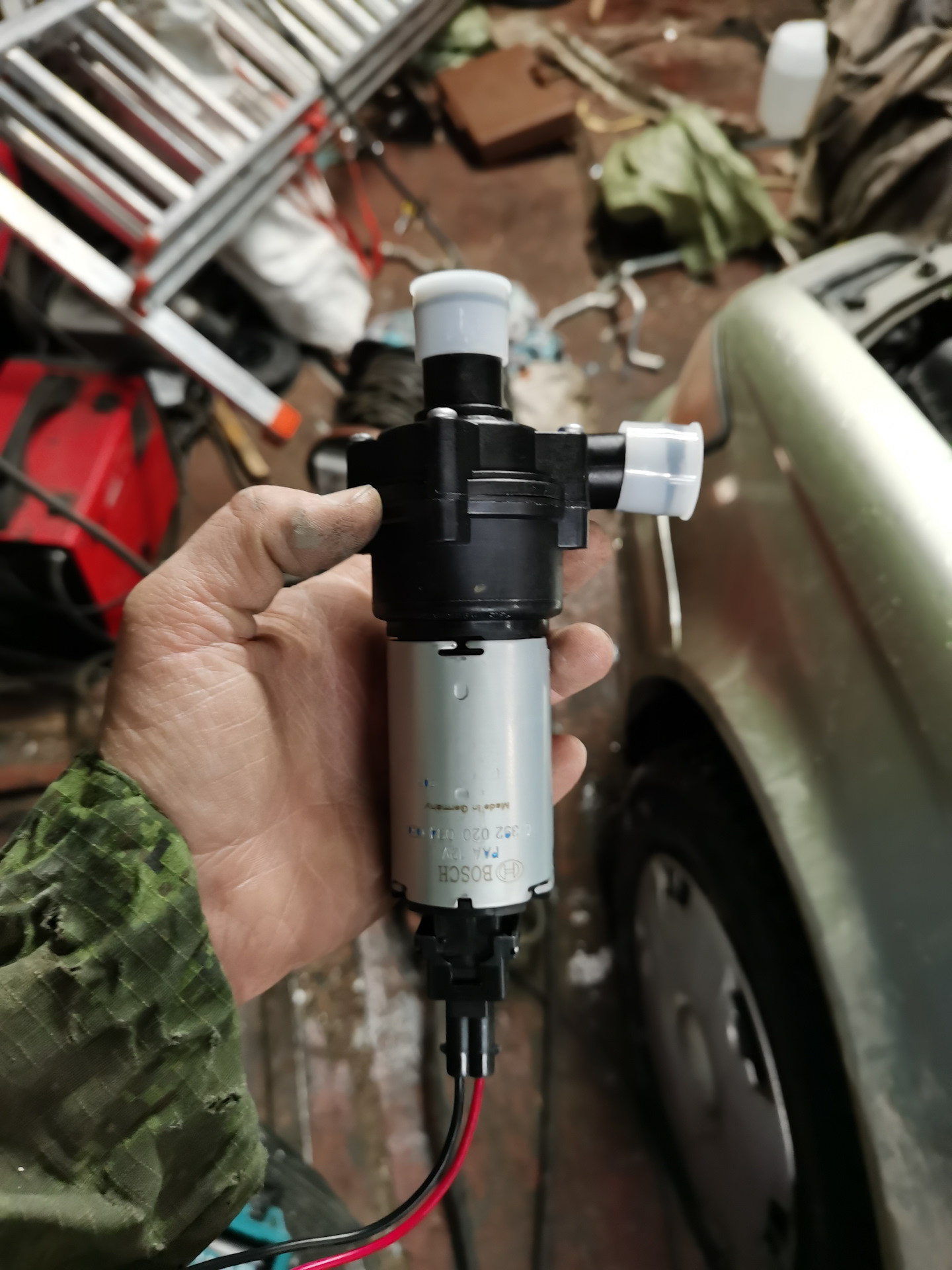

Поездив с неделю я выявил следующее: прогрева ешь машину. В салоне холодно. Едешь, мотор вышел на рабочую температуру, холодно. Если допустим выехал из двора и попал в пробку. То тепла не жди. Но вот если сразу ехать больше 40км/ч то печка начинает жарить дай боже! Стоит остановиться и постоять пару минут. Тепло начинает уходить. Такое впечатление что помпы двигателя не хватает что бы продавить жижу через радиатор.
однако недавно ехал в командировку. Часов 7. На улице было — 10 с сильным ветром. Дак мы от жара в печке аж разделись. И ехали в футболках.
Приеду домой, думаю поставлю помпу, потестирую.
P. S. Если хочется все сделать по красоте. То нужно снимать торпедос, снимать всю печку. И подгонять радиатор так что бы плотно сидел в корпусе. А все мелкие щели чем либо заклеить. Я летом планирую поменять корпус печки и сделать все по красоте!)
