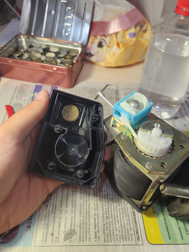

Посту уже лет не мало, но я на днях столкнулся с той же проблемой и простая чистка мне не помогла. Шарик всё время срабатывал, будто ремень всегда в перевёрнутом состоянии. Надо было его немного утопить.
Для тех у кого также, вот мой путь решения этого вопроса.
Взял две монеты по 50 и 10 копеек, и вклеил по центру, одну на другую. Использовал термоклей. Для лучшего склеивания прогрел мини-горелкой и прижал покрепче.
В итоге ремень в исходном положении работает как надо, а при перевороте клинит (как и полагается)
P.S. Надеюсь автор не сильно расстроится от того, что я комментарии его поста под свою самодеятельность использовал)
Автор только ЗА!)) На то он этот пост и написан, что что бы помогать друг другу.)

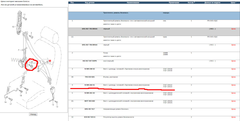

каким ключем ты откручивал весь механизм от кузова? там какой-то хитрый ключ.
Хз, обычной головкой на 17 без проблем все открутилось))
там же не под головку, там под звезду
UPD:
вот я любитель отвечать на свои же вопросы ))
Не знаю как на других машинах, а на 2114 болты под ключ на 17))
bisor
UPD:
Это для какой машины рисунок?))
Вах, вах. Это для поло седана (рапида). Промазал.
Вон оно чё)) а я понять не могу, откуда там взялись болты под звездочку в 2114 😃
