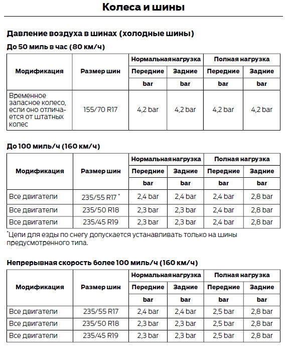

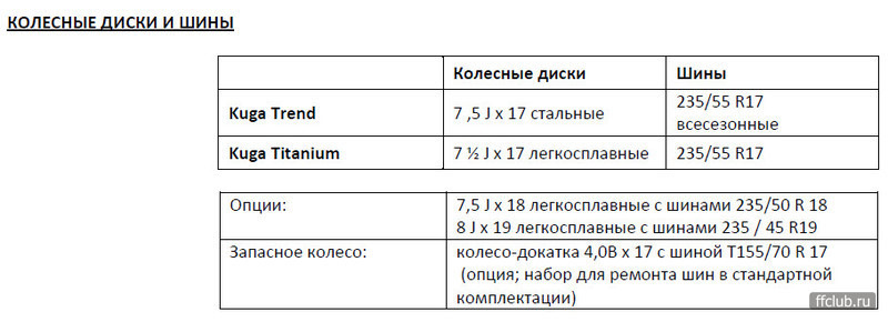

49. штатные шины /диски
Тип: Литые
Кол-во отверстий: 5
Расстояние меж. отверстиями: 108.0
Диаметр центр. отверстия: 63.4
штатно:
215/60 R17
235/55 R17
235/50 R18
235/45 R19
нештатные диски(резина)
215/65 R16
225/65 R17
235\60 R17
255\45 R18
235\55 R18 норм
235/50 R19 оптим.
245/45 R19
235/45 R20

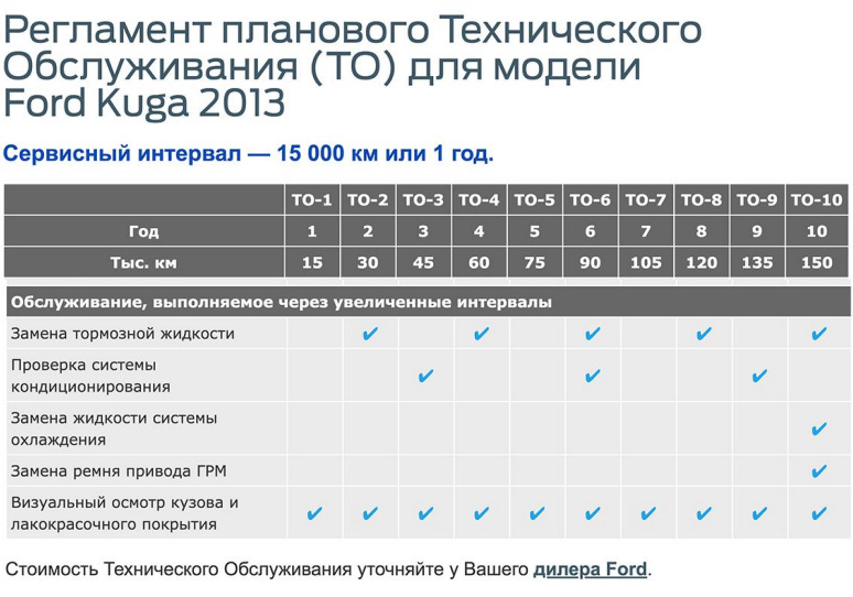

55.Техническое обслуживание форд регламент см : www.ford.ru/owner/service…enance/service-and-repair

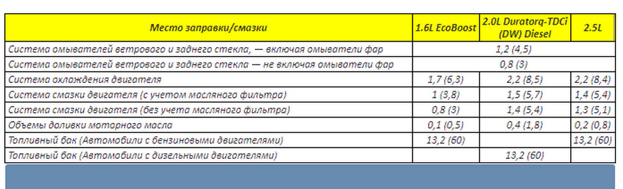

59 .АКПП Ford 6F35. Замена Трансмиссионной жидкости.
Замену масла рекомендуется производить каждые 50 — 60 тыс. км.
Спецификация масла — MERCON® LV или DEXRON 6
Масло MOTORCRAFT XT-10-QLV, XT10QLVC FORD
Красного цвета. Потребуется около 5 литров.на 1 раз
Данный тип масла достаточно быстро меняет цвет на темный и может иметь характерный запах.
Это является нормой и не может однозначно говорить о неисправности АКПП.
На Ford Kuga 2 и ФФ3 устанавливается модифицированная версия данной АКПП. Щуп отсутствует. Но есть заливная и контрольная пробки.
Проверка уровня осуществляется на прогретой АКПП, после поездки, либо после перемещения селектора во всем диапазоне с 5-ти секундными задержками.
Масляный фильтр находиться внутри корпуса, добраться до него нет возможности, без вскрытия коробки.
Для полной очистки гидротрансформатора, процедуру необходимо выполнить желательно 3 раза.(с промежутком 100-500 км)
1. Установите нейтральную передачу (N).
2. Рекомендуется сливать масло, использую бумажный фильтр.
Для анализа, на предмет металлической стружки и фрикционного материала.
Удалите пробку в картере АКПП. Ориентировочно должно слиться 4+ литра.
3. Установите пробку. Момент затяжки 12 Nm.
4. Залейте новую жидкость. Примерно 4,3 литра.
5. Заведите двигатель и дайте ему поработать до прогрева(5-7мин).
Переведите селектор во все положения с небольшими паузами 3-5 с. 3 раза.
6.переводим селектор АКПП в "P"парковка
7.при помощи сканера, на заведенном двигателе, убедитесь, что рабочая температура находится в пределах 85-93°C.
— проверьте корпус АКПП на предмет подтекания жидкости
