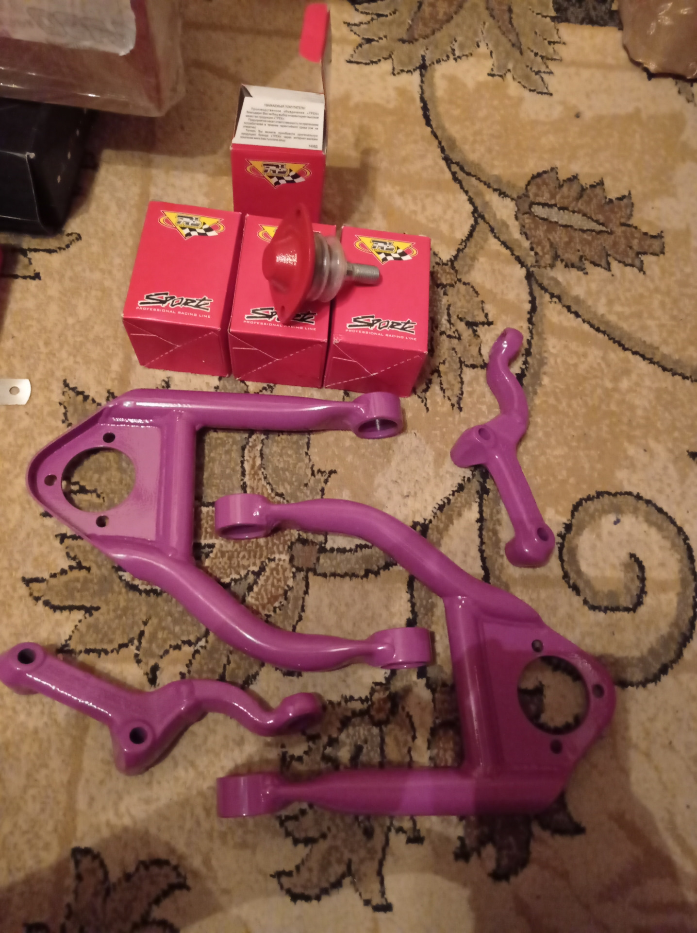

Поэтому решил пока конец отпуска, нет хорошей погоды, все таки поставить рычаги которые покупал в прошлом месяце.
Заказывая рычаги, прикупил шаровые усиленные, трек спорт, верхние

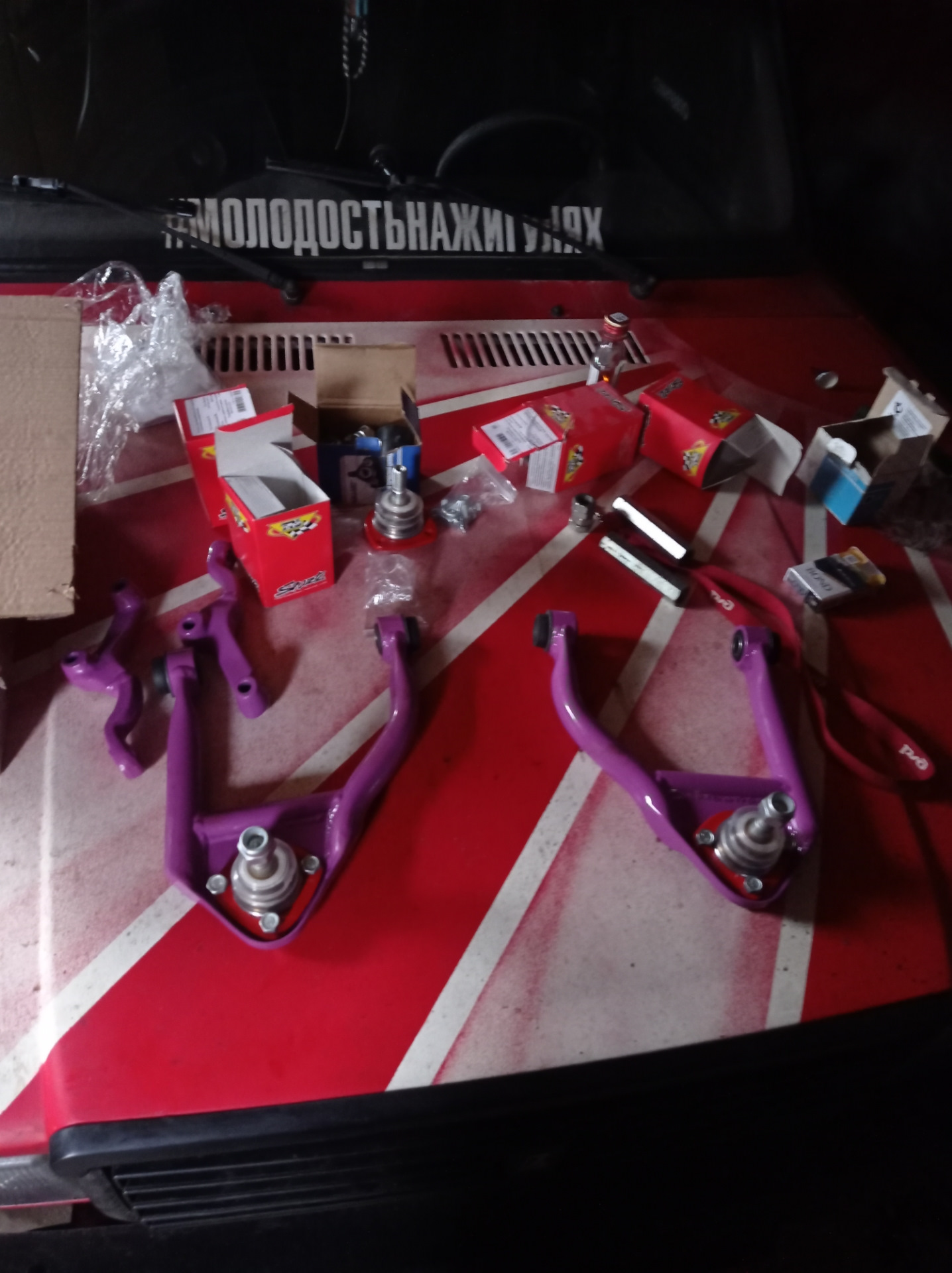

Про разбор писать думаю смысла нет, информации полно.
Напишу про сложности с которыми столкнулся, из за них провозился дня 4
1)Самая главная проблема была в
прикипевшей шаровой в кулаке, промучался с ней долго, как только не бил, не крутил, решено с помощью больших тисков
2)прикипевшие верхние оси к втулкам сайлентблоков рычагов, причем прикипели что слева, что справа, в одном и том же месте, с противоположной стороны гайки, что было плюсом, бей ни бей не выходит.
Взял горелку в руки, и грел сайлетблок резина поплавилась, и ось вместе с втулкой вышла (так как втулка держит шайбу, мешает болт который держит бымпер, откручивает его, и все выходит)
Сошки снялись легко, у многих почему то они прикипают, можно попробовать чуть чуть ударить по болтам, которые ее держат, но не перестарйтесь иначе болт разобьёт диск

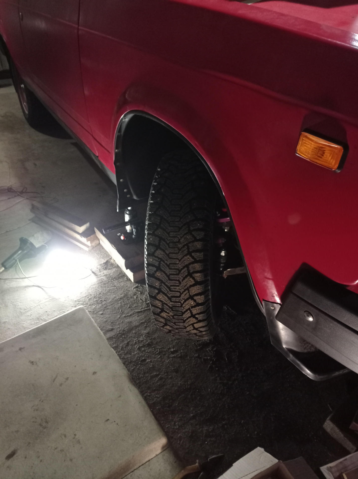

По доработкам, это сбил ограничители на нижних рычагах, и чуть подпилил с противоположной стороны нижний рычаг, так чтобы при повороте в обратную сторону кожух не упирался в нижний рычаг.
Теперь осталось поставить подкрылок с левой стороны, (но пока его нет, хочу поставить усилитель рулевого редуктора)
И на сход развал.
