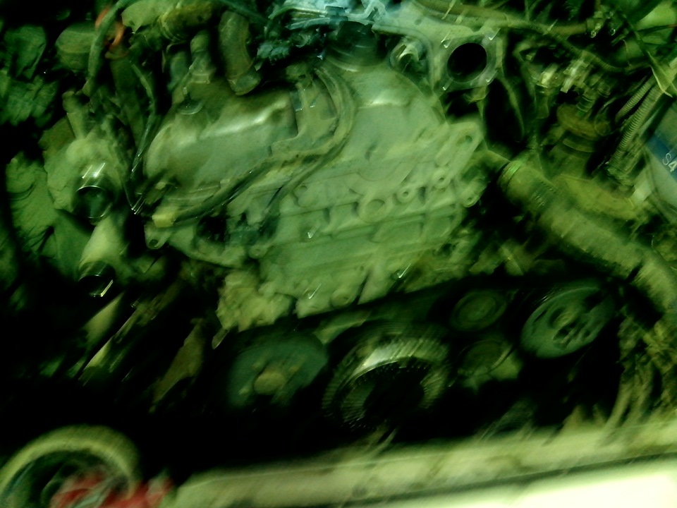

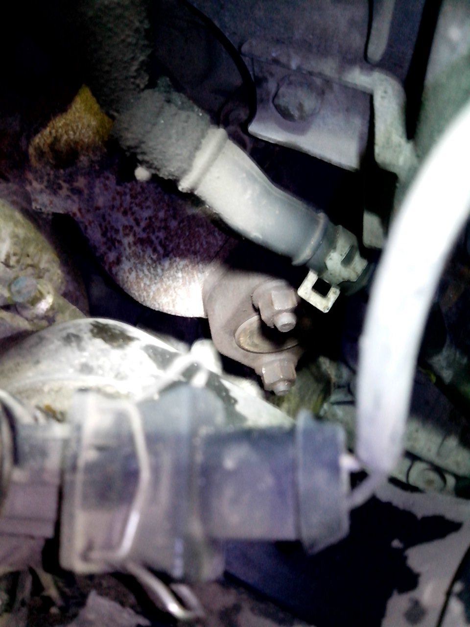

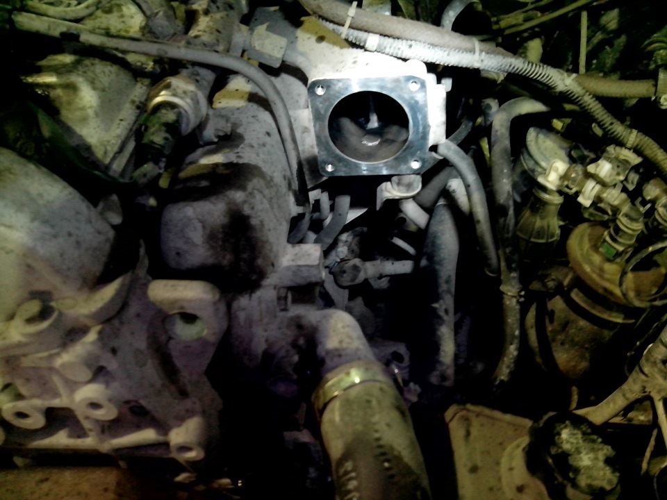

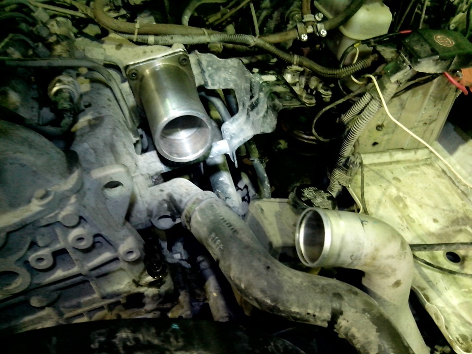

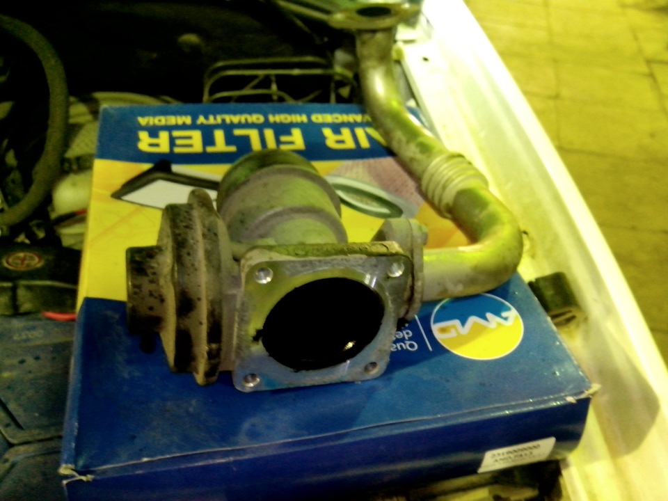

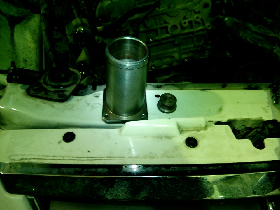

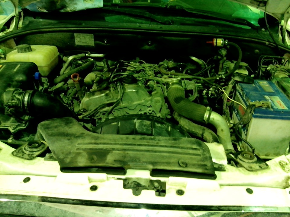

Вот и дошли руки до ЕГР. Сегодня был нещадно убит!)))) Снял его полностью со всеми железяками до коллектора. На коллектор поставил заглушку. Детали заказывал еще летом у знакомого токаря.
Под переходник поставил стандартную прокладку и немного намазал герметика.
Приятно было посмотреть на чистую турбину. Масла не обнаружил. И это радует
В ЕГР была мазута…
По ощущениям… Пропала практически полностью турбояма. Стал лучше реагировать на педаль газа.

Ошибок не выскакивало? Можно его отключить программно и сделать сделать чип до 170 лошадей
детали сталь?
сталь
Сколько стоили детали?
У знакомого заказывал, бесплатно
