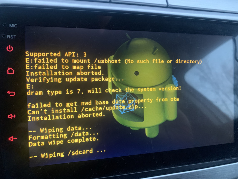

Почитал, скачал прошивку, закинул на флешку FAT32
Вставил в usb порт, нажал reset, дальше по методу 4 пальцев (нажимать 4 пальцами на экран при загрузке, совет с 4pda) запустил процесс
Прошивку скачивал от 29.09.2018 K2001M_NWD_S212216.20180929
Несмотря на то что магнитола пишет что она 7 версии андроида, по форумам выяснил что если есть буква М в названии, то это андроид 6.0, для него и качал прошивку

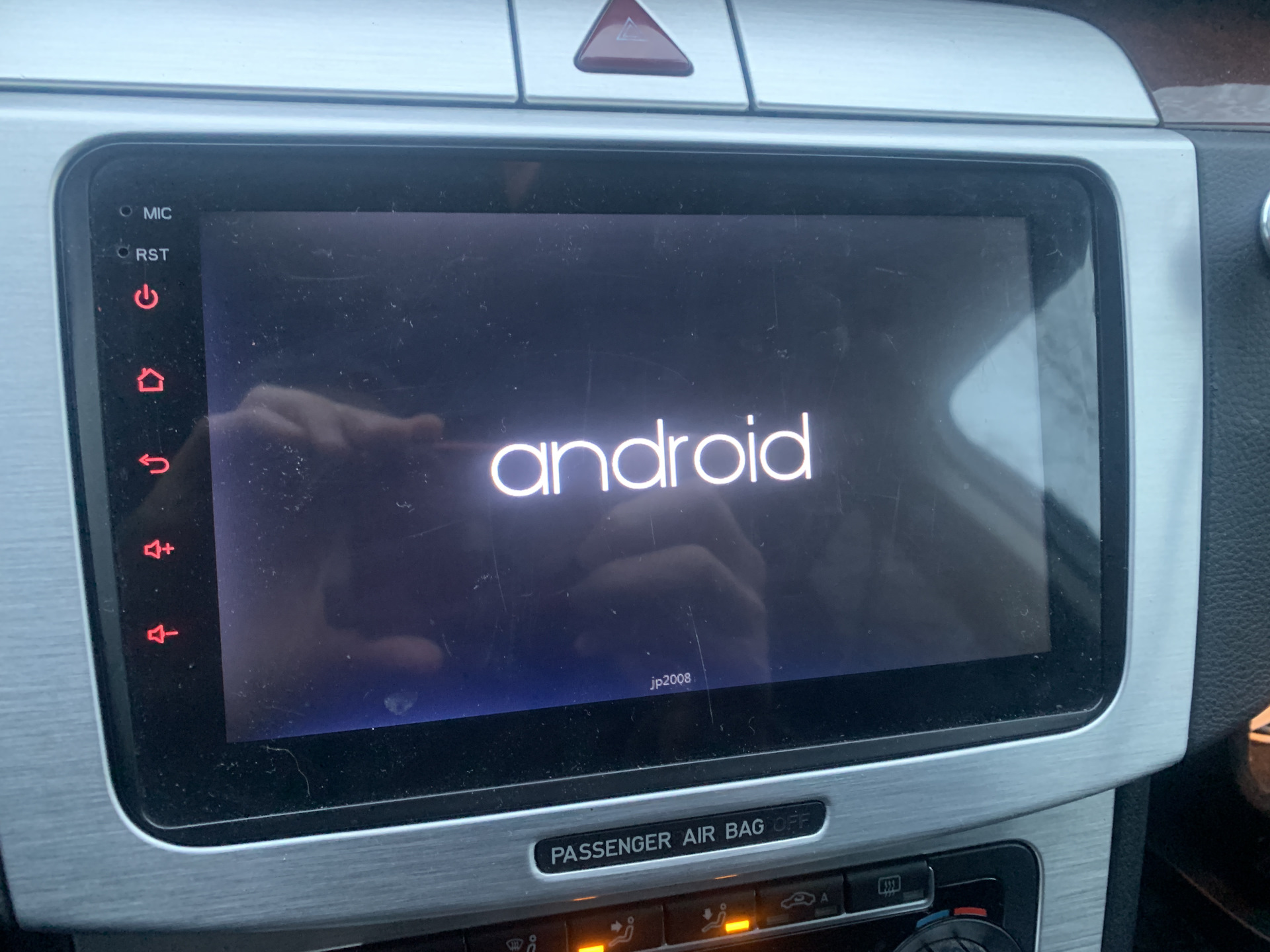

Судя по всему, отличается разрешение прошивки, нужно искать меньшее. Ну и к успеху установка не привела, прикладываю фото процессов, буду разбираться дальше )
По итогу магнитола теперь постоянно перезагружается и показывает зелёный логотип, чёрный с иероглифами и значок ошибки с текстом последней фотографии.
Попробую установить другую версию, отпишу.

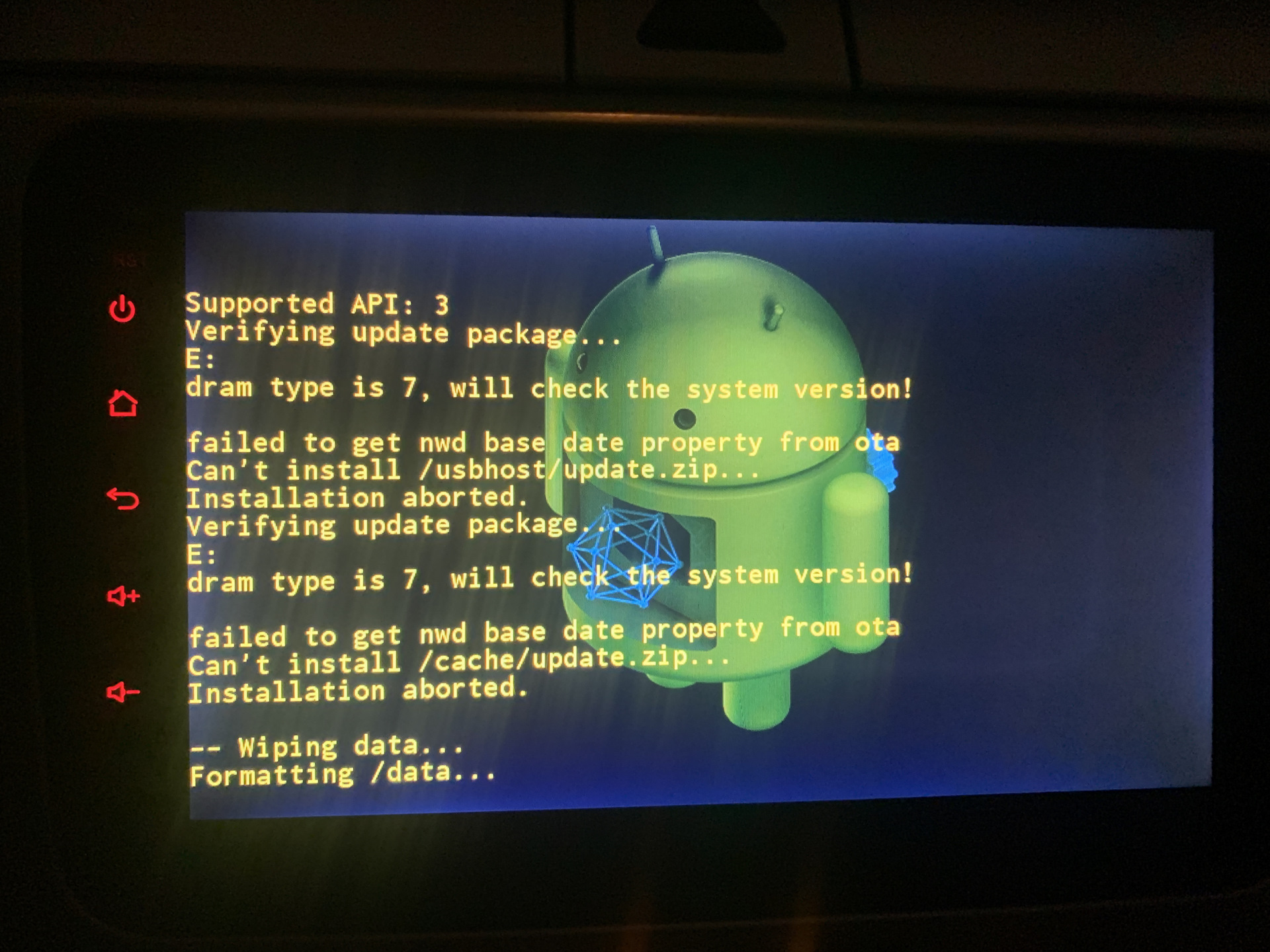

Upd 1
Пока никаких хороших новостей нет. Скачиваю несколько версий прошивки, все под 6.0 андроид, выдаёт такое
Upd 2
При всем этом при включении заднего хода изображение с камеры на магнитолу выводится, в черно-белом виде. При переключении в режим D остаётся просто чёрный экран
Ради интереса попробую поставить прошивку для Андроид 7 и 4, учитывая что разрешение экрана 800х480 выбор прошивок на 6 андроид весьма ограничен :( в основном они идут 1024 на 640 (в цифрах могу ошибаться)

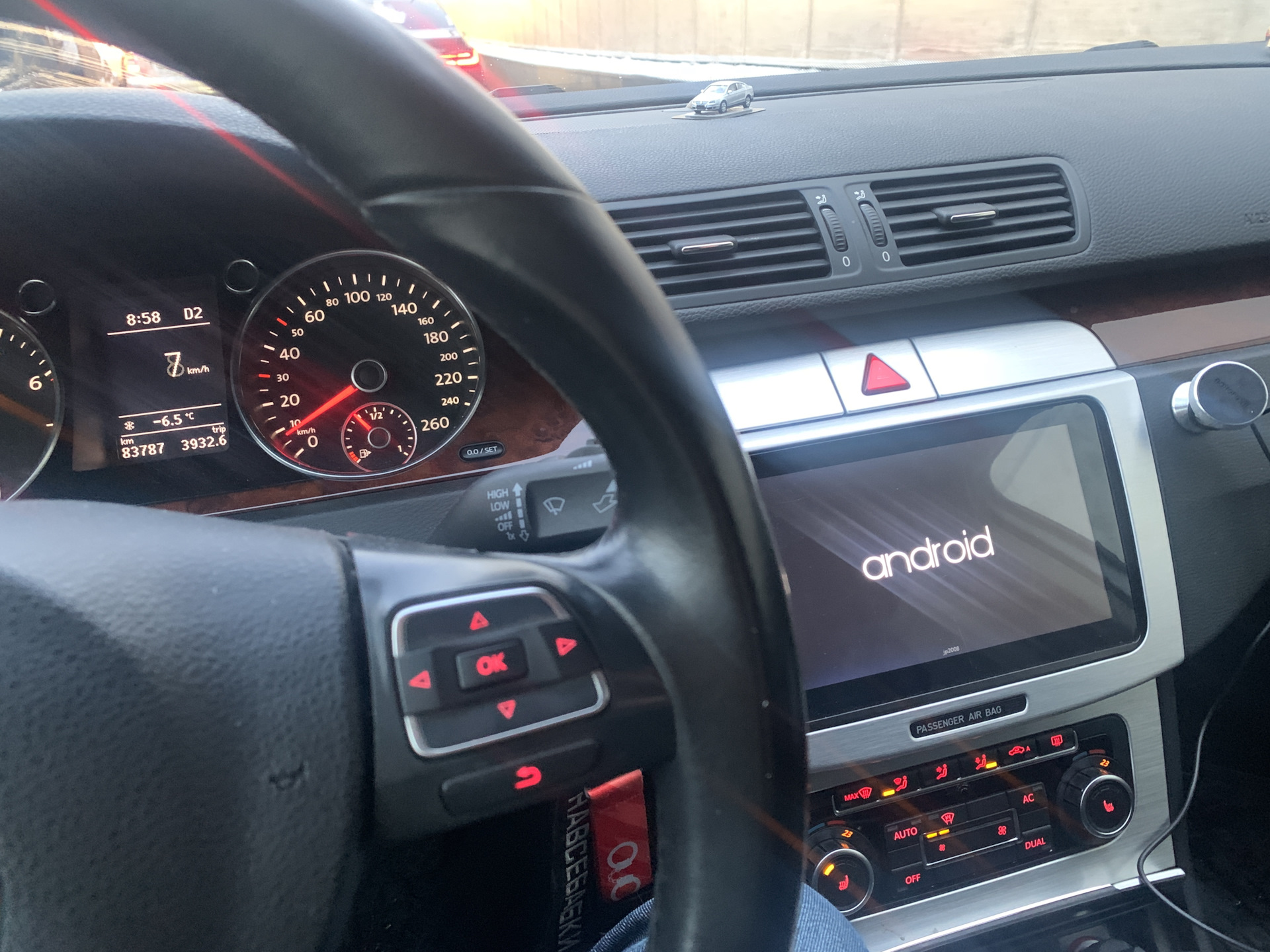

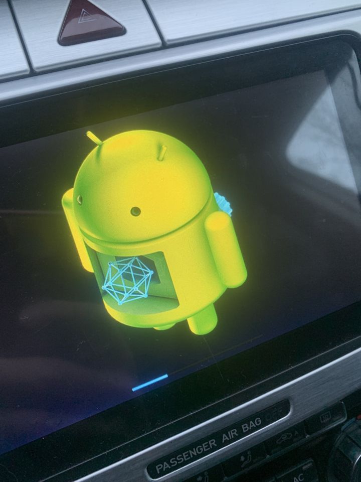

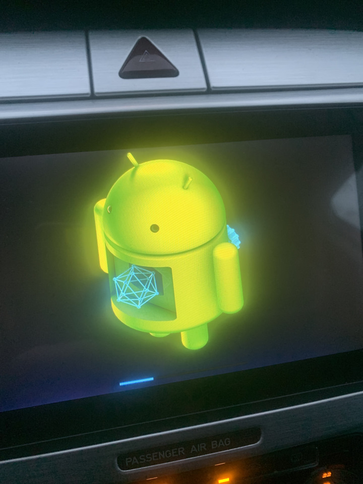

Сегодня по совету с 4pda ехал на работу и все время ждал установки. Скачал прошивку под разрешение 800 на 480, под 6.0 андроид, закинул на флешку файл upgrade.zip, после того как вставил флешку нажал на экран 4 пальцами и нажал reset до появления экрана с зелёным андроидом. Зафиксировал изменения:
Когда написано время — зелёный и дальше снова время — зелёный, значит прогресс бар дошёл до конца и снова появился зелёный андроид с прогрессом с нуля
8:28 зелёный
8:30 зелёный
8:33 чёрный экран без всего
8:33 чёрный андроид
8:35 зелёный
8:38 зелёный
8:41 зелёный
8:43 чёрный андроид
8:43 зелёный
8:46 зелёный
8:48 чёрный без всего
8:48 чёрный андроид
8:48 зелёный
8:51 зелёный
8:54 зелёный
8:56 зелёный
8:58 чёрный андроид
8:58 зелёный
9:03 чёрный андроид
9:03 зелёный
9:06 зелёный
9:09 зелёный
9:11 зелёный
9:13 чёрный андроид
9:13 зелёный

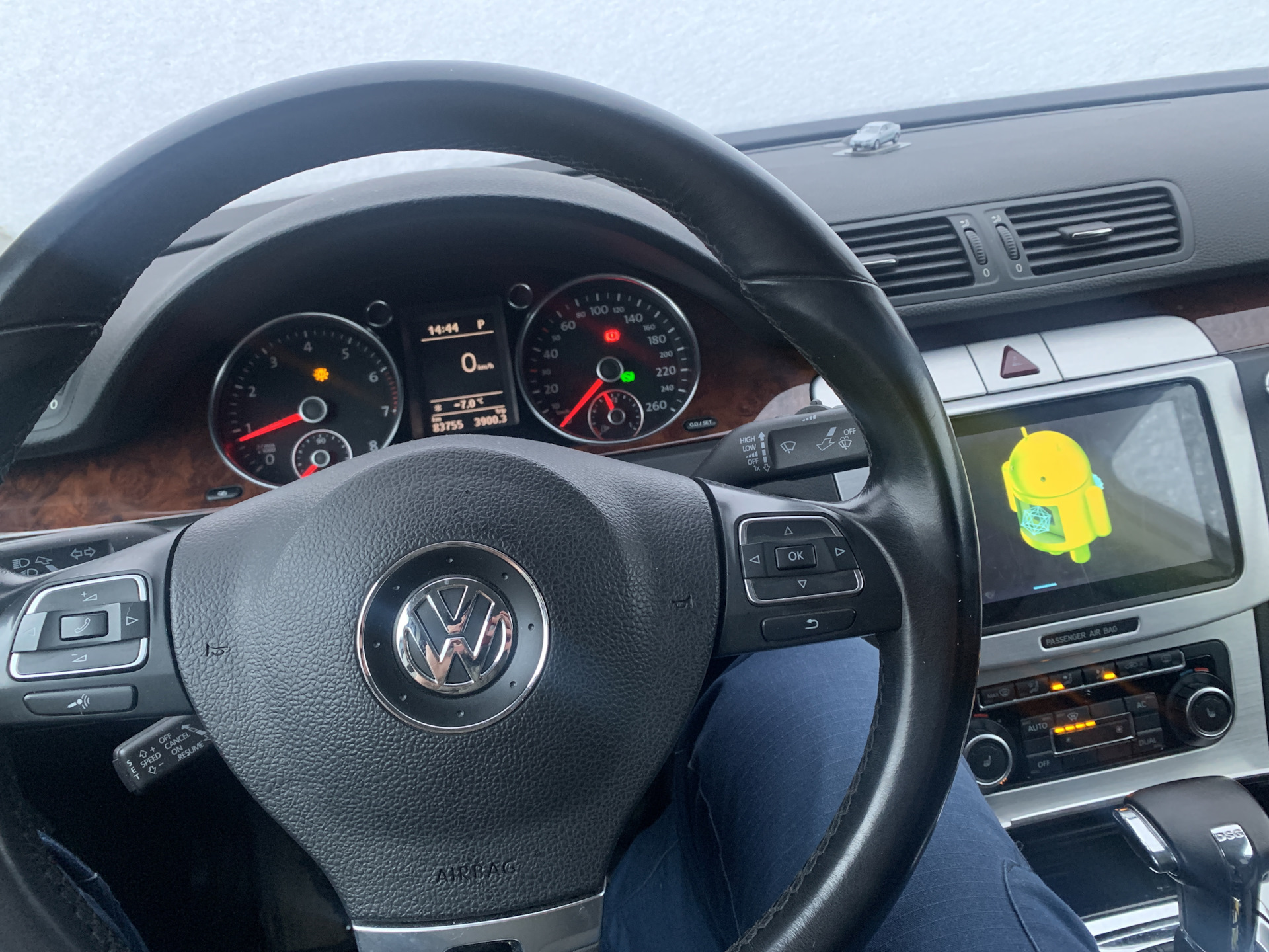

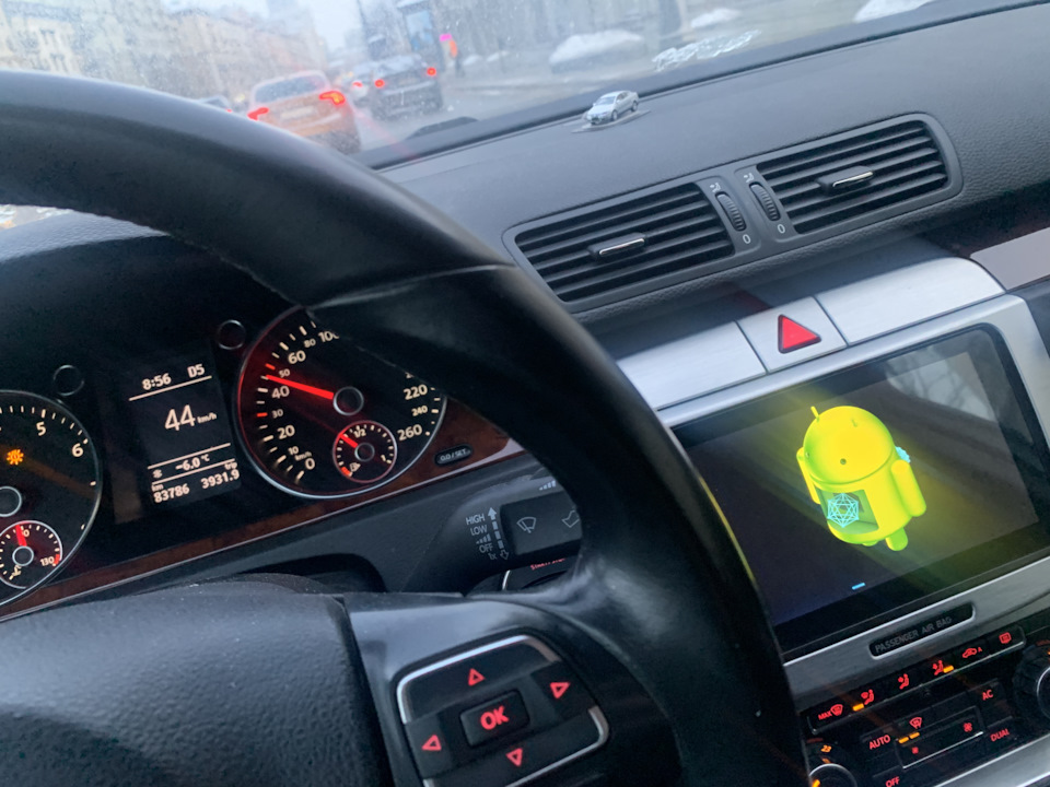

После приехал на работу, Машину оставил заведённую, процесс продолжается, фиксировал при выходе на перекур
9:45 зелёный
И второй выход
10:42 зелёный
Буду смотреть дальше, надеюсь к какому-то результату да приду.

Проблема в том что если перезагрузить магнитолу и вытащить флешку, она уходит в постоянную перезагрузку с выдачей тех же ошибок что я на фото выше в комментах отправлял. Дойду до дома попробую, может получится
А если флешку не вытаскивать?
Судя по всему начинается принудительная установка заново. Это же оно, как я понимаю?

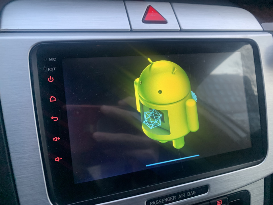

Сейчас пробую установить эту 4pda.ru/forum/index.php?s…515&st=4280#entry71719420, разрешение 800 на 480, теперь хоть прогресс бар виден
SaymanR
Есть ссылка на ветку магнитолы с пда?

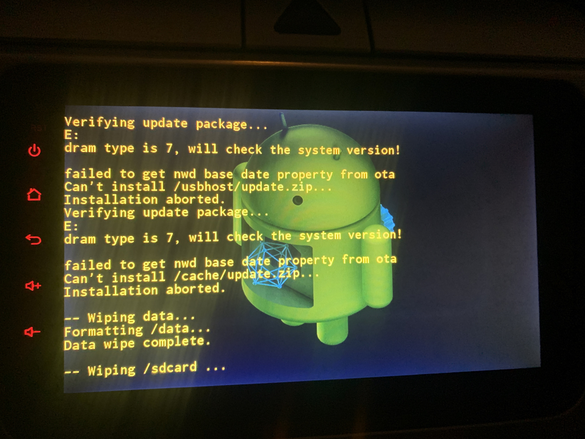

После нескольких завершений прогресс-бара и соотвественно перезагрузок и запусков заново вытащил флешку, после чего получил такое сообщение
Прошивка была завершена? Вижу последнее это вайп сдкарты
Синяя линия прогресса доходила до конца, появлялся логотип андроида
Вайп карты что означает?
По ощущениям будто после появления логотипа андроида он начинает загрузку с флешки прошивки заново, и когда одни и те же действия по несколько раз повторяются флешку вытащил, получил подобную выписку
Вайпы это очистка-форматирование
А twrp не нужно было установить до прошивки. Нету в инструкции на пда? Это стоковый рекавери.
Я подобного не видел, допускаю что мог пропустить, сейчас почитаю про это
