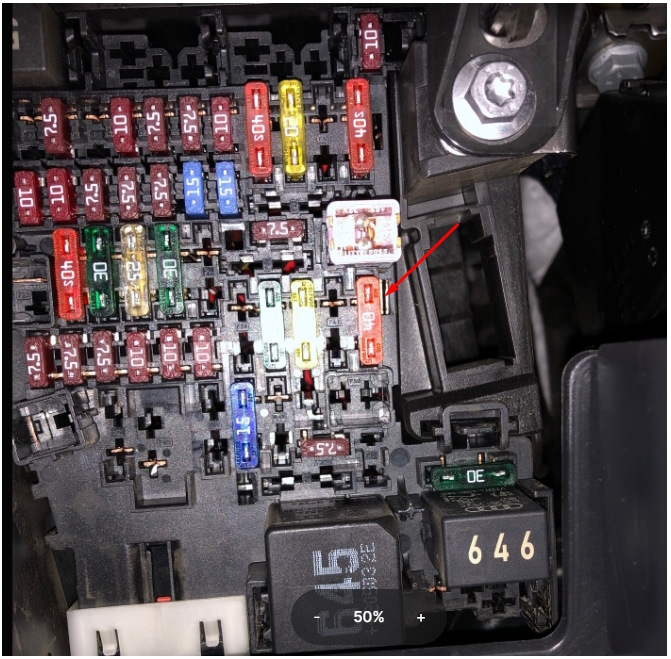

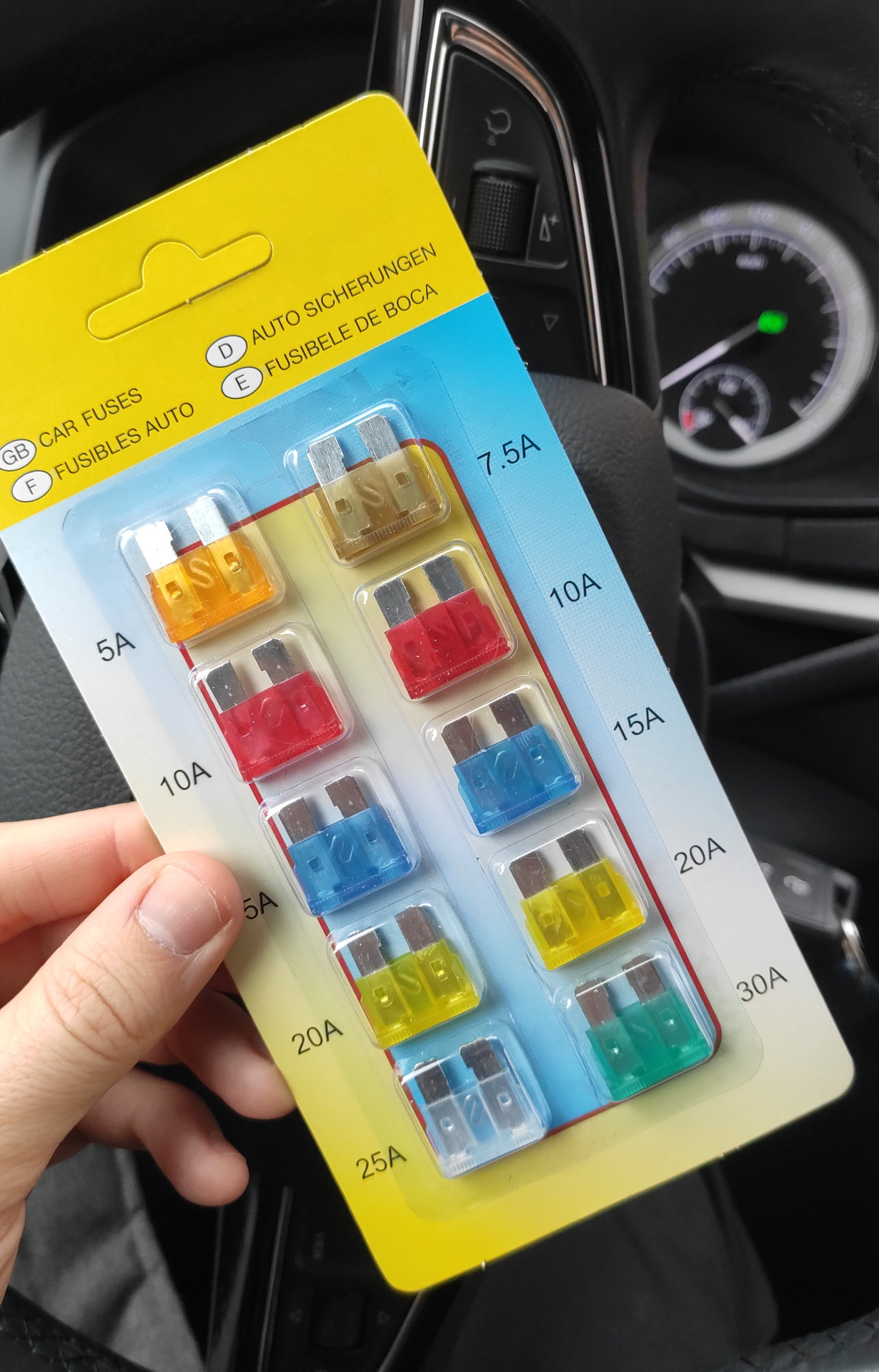

На улице немного потеплело и настала пора расчехлять ватрушки для катания и ехать на горки. Нужно было поддуть их немного после прошлого сезона (для тех кто не в курсе внутри ватрушки обычная камера от колеса). Достал компрессор, воткнул в прикуриватель и…тишина. Попробовал воткнуть в аналогичный прикуриватель у задних пассажиров и тоже тишина. Не хотелось бы чтобы это было что-то серьезное, поэтому в проблеме были обвинены предохранители :) Пришлось экстренно гнать в автозапчасти и покупать комплект. После изучения схемы предохранителей было установлено что для розетки 12 В нужен "большой" предохранитель на 20А.

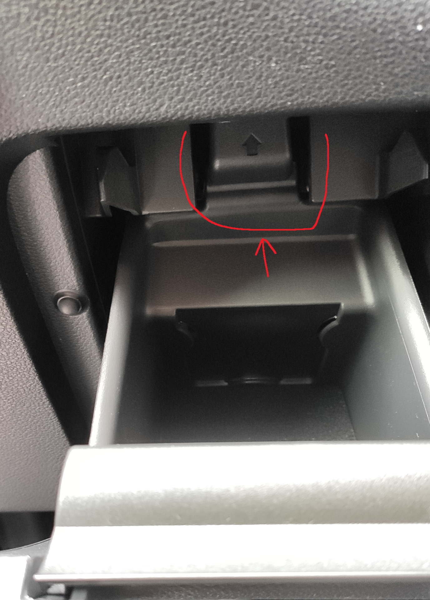

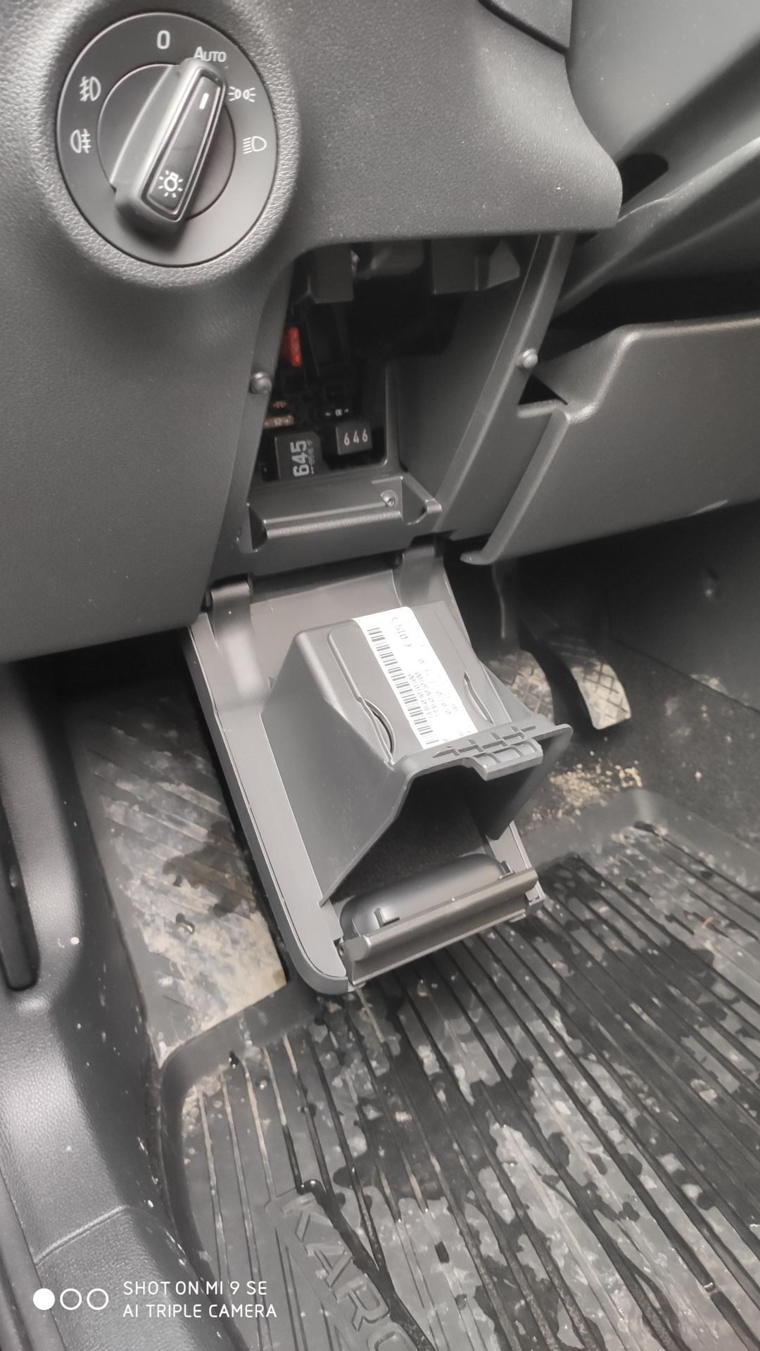

Сам блок предохранителей расположен за бардачком со стороны водителя (кстати узнал о его существовании не так давно, но до сих пор не пользуюсь). Чтобы до него добраться нужно открыть сам ящик, внутри нажать кнопку со стрелкой
и продолжать открывать. В итоге он "вывалится".

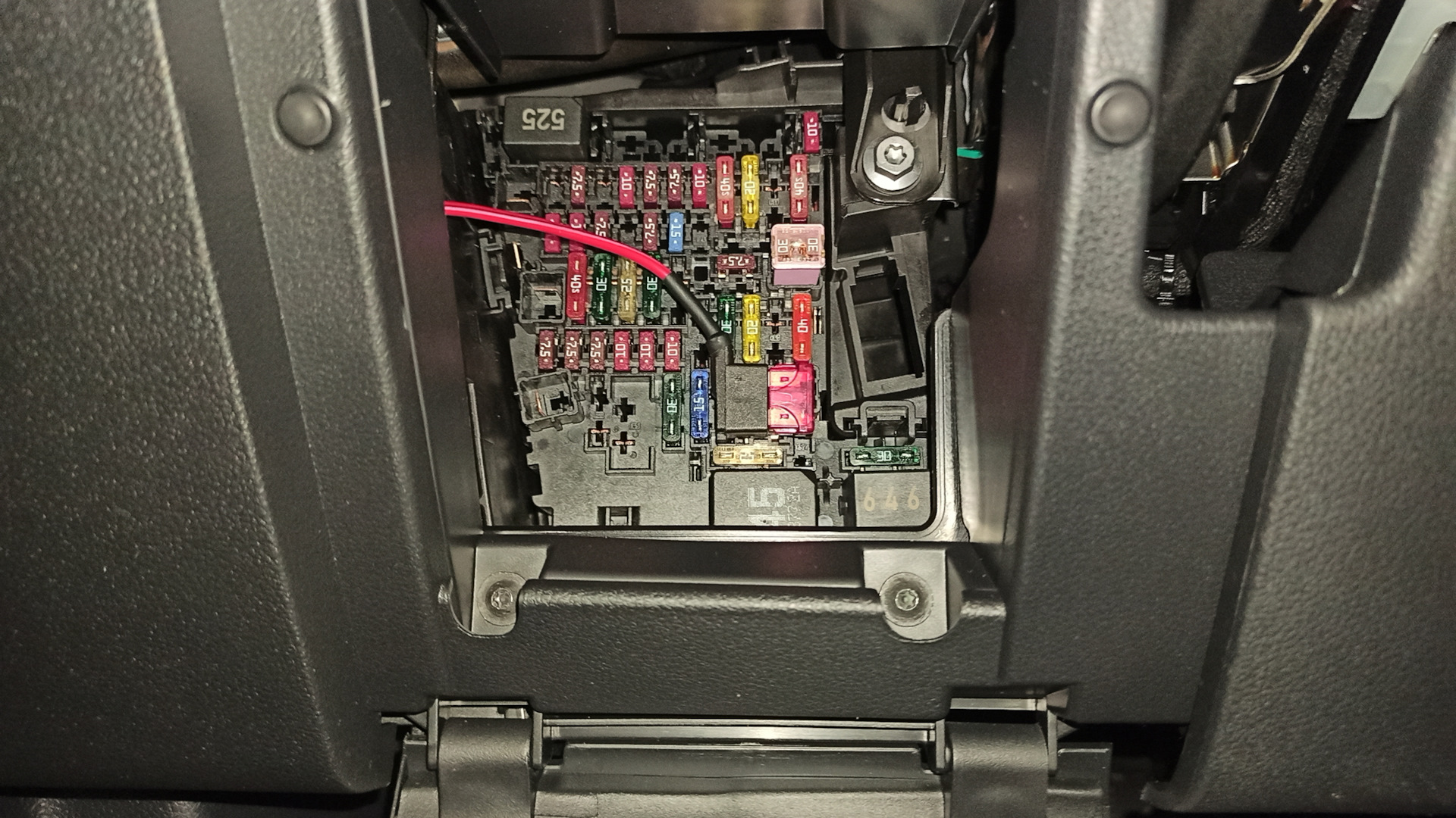

В глубине отсека виден блок предохранителей. Немного удивился как много пустых ячеек. Есть еще куда расти в плане опций :)

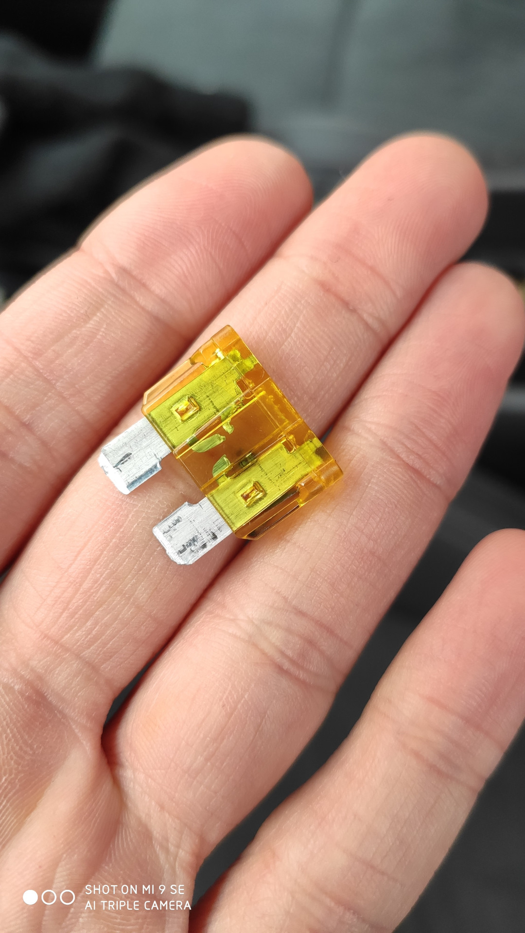

Вытаскиваем нужный предохранитель и убеждаемся что он перегорел.
Меняем на целый соответствующего номинала и защелкиваем ящик ничего дополнительно не нажимая. Вуаля! Дуем ватрушки и едем на горки.

А как вы определили, что для розетки 12 В нужен "большой" предохранитель на 20А ? Ведь по мануалу, написано на стр. 162-163 что там идёт предохранитель №40.Именно он отвечает за потребитель Розетки 12 В. Он вообще красный и сидит правее того жёлтого, который вы меняли.
Я вообще ничего не понимаю, ведь под №20 опять же по мануалу идёт некая "система SCR, тормозная система"
20 и 40 это максимальный ток, после которого предохранитель сгорает. Определил просто, посмотрел в каком нитка сгорела и заменил.
Значит менять надо желтый Получается в мануале указаны номера посадочных гнёзд, и определить сгоревший можно только визуальной проверкой каждого преда.

Щипцы находятся в крышке предохранителей в моторном отсеке
Ок, спасибо.

Что то действительно, мало предов. У меня вроде побольше?
Вроде все работает. Похоже все остальные преды это плюшки со стайла
Наверное от комплектации зависит. У вас есть 220в?
да, в пакете технологии идет
Тогда странно) у меня тоже амбишн + технологии, а предов больше 🤦♂️🤷♂️
блин, чет мне ссыкотно. Учитывая что все работает вряд ли они напрямую провода кинули? По схеме надо пробежаться, посмотреть каких нет.
Гляньте, тоже интересно) я заметил, что у меня на фото справа есть белое реле, а у вас его нет
у меня вот этого нет по сравнению с Вашей
