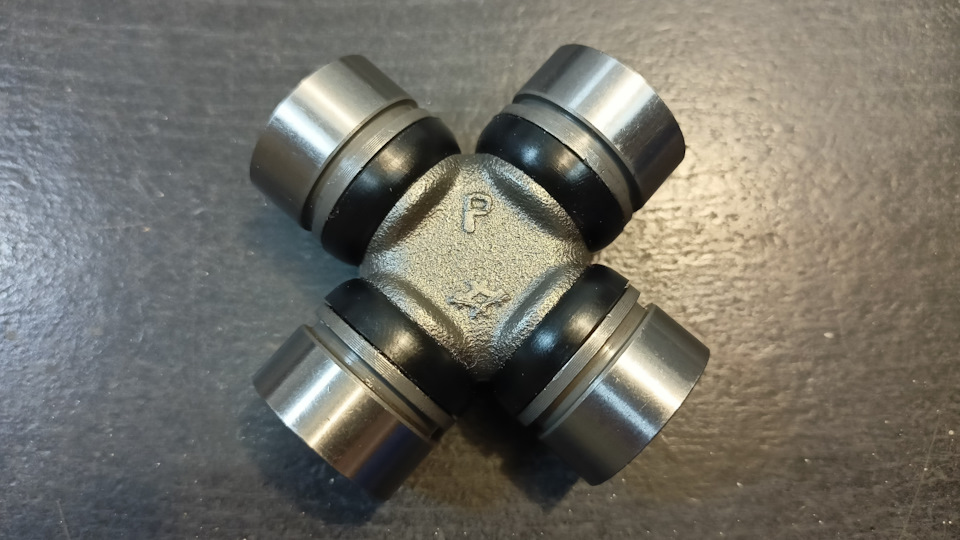

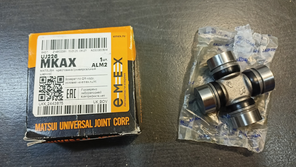

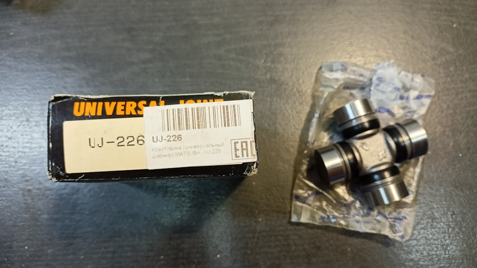

Оставался последний вариант (кроме оригинала за ОВЕРдохрена денег) — matsuba. Типа Япония, с тысячелетней историей производства и прочее… ХЗ кто такие, купил.

Matsuba: крест 12,75мм плюс ролик 2мм*2=4мм = 16,75мм. Стакан 16,8мм. Зазор 50мкм.

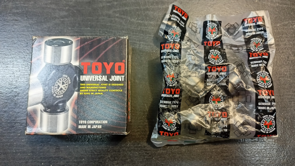

Toyo: крест 12,8мм плюс ролик 2мм*2=4мм = 16,8мм. Стакан 16,85мм. Зазор 50мкм.

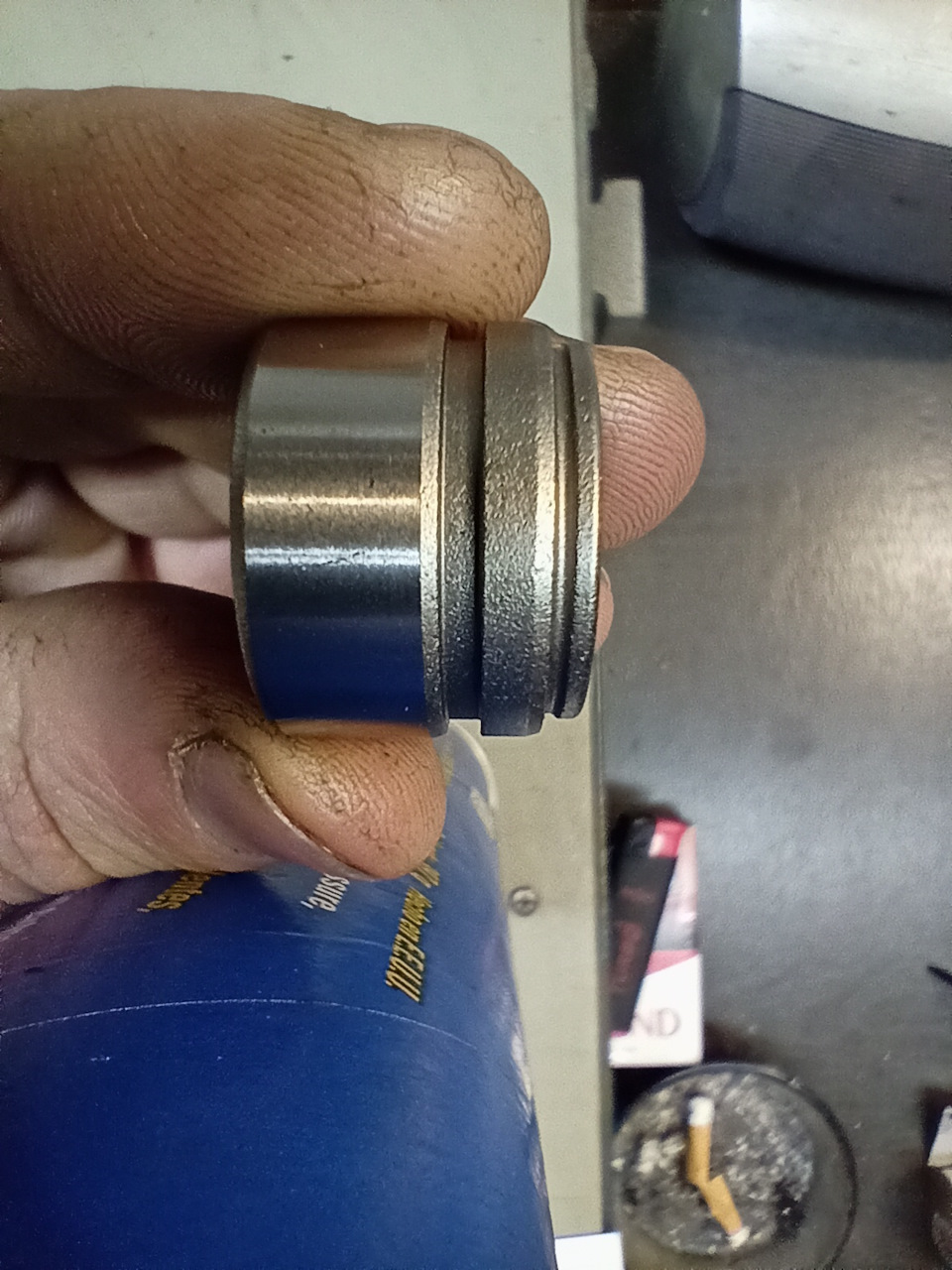

GKN (GMB): крест 13,4мм плюс ролик 2мм*2=4мм = 17,4мм. Стакан 17,5мм. Зазор 100мкм.
Гост на роликовые подшипники без сепаратора соответствующего диаметра пишет допуски в диапазоне 10-50 мкм. То есть Matsuba и Toyo проходят с натягом по верхней планке… GMB в топку.

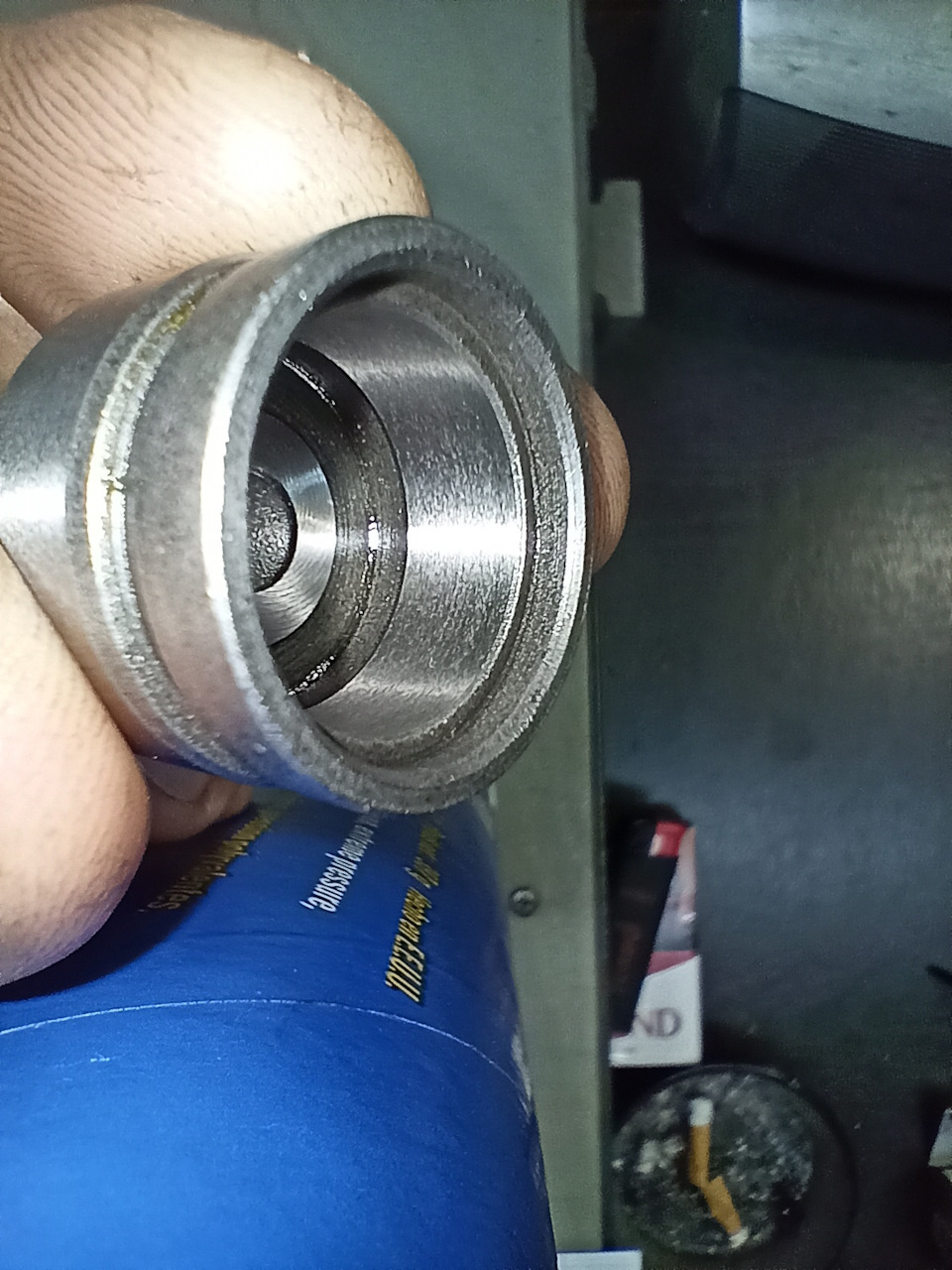

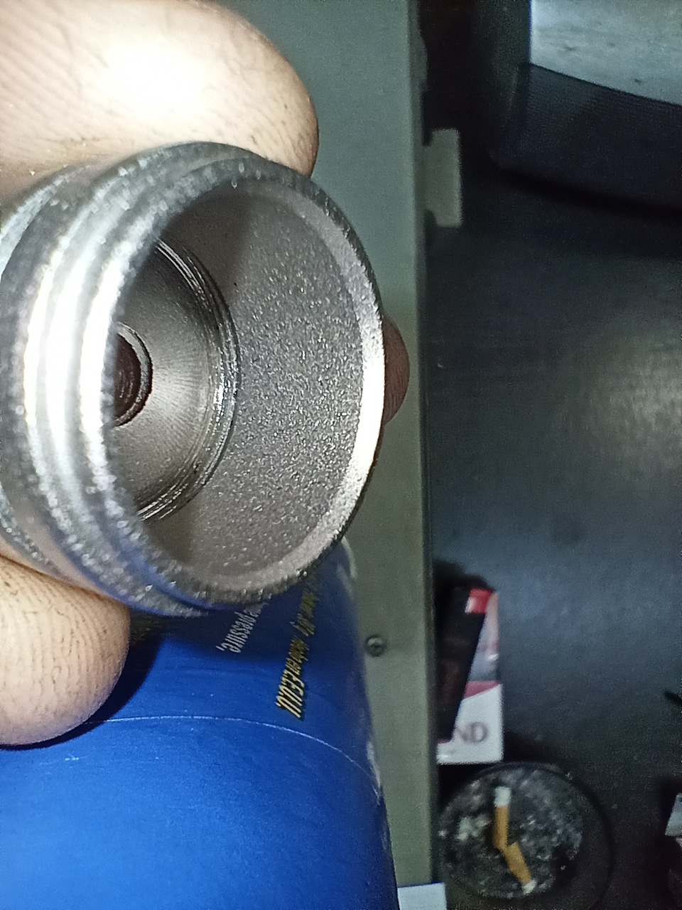

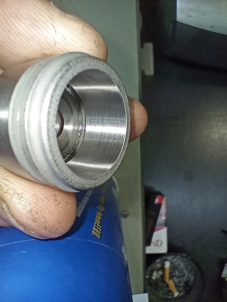

Далее заметил и ужаснулся! Внутренняя поверхность стакана (стенки, по которым катаются ролики) у GMB не имеет мех обработки! Это литьё, пористое такое, кривенькое. Вкупе с зазором 100 мкм — GMB просто хлам! У Matsuba и Toyo стенки стаканов обработаны до зеркала.

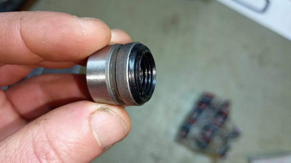

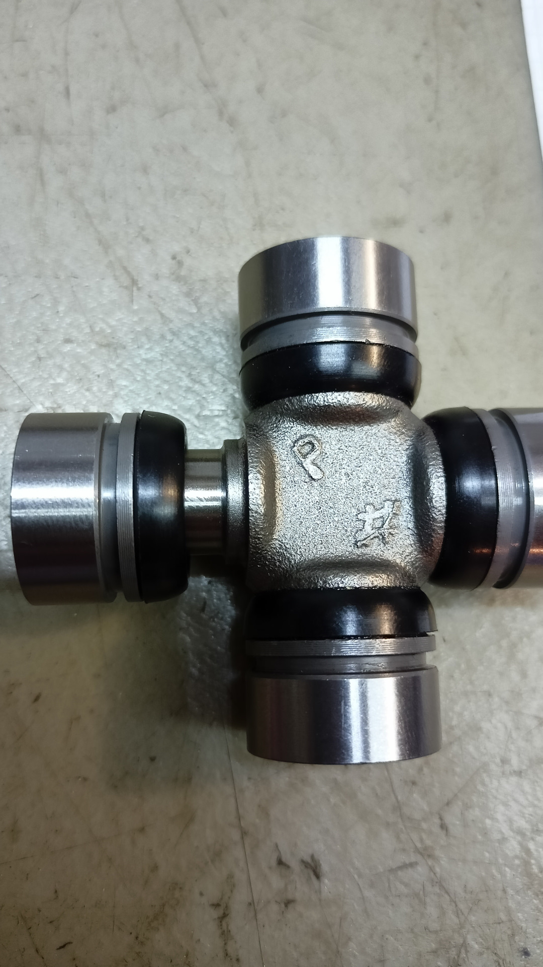

Также обратил внимание на такой не очевидный по своей значимости элемент, как пыльник. У gmb и matsuba они одинаковые, и откровенно достаточно плохие… Но у matsuba там хоть на кресте спец посадочное место под него, у gmb даже этого не предусмотрели. У Toyo, казалось бы, самый шикарный пыльник! Две юбки на кресте и одна с торца, но только крест имеет диаметр 12,8 мм, а внутренний диаметр пыльника 13мм:)) То есть он новый уже не уплотняет)) Вроде всё по уму, а качество исполнения подкачало.
Далее прошёлся надфилем по всем деталям крестовин — matsuba и gmb вообще не берутся, сколько не пытайся, а вот toyo с трудом, но точится, вполне себе видны следы. Следовательно тоже в топку.
