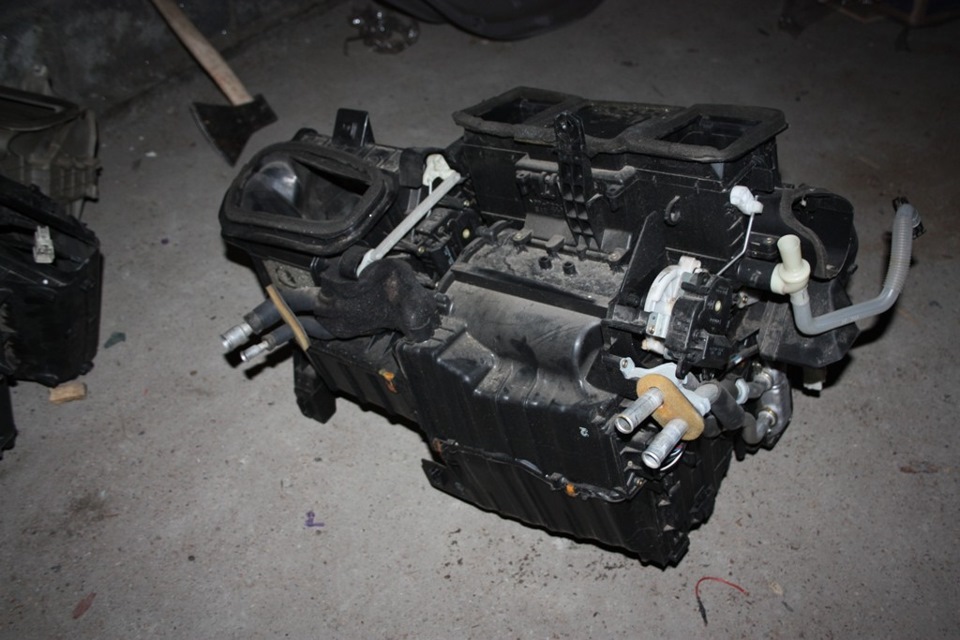

Связавшись с Романом, продавцом из города Чебоксары, объяснил ситуацию и попросил очень информативно пофотать печь, на что он неохотно согласился и я его понимаю, терять время на то чтоб всё отфотать и отправить мне фотки просто так. В переписке выяснил что он тоже кариноводом был) Короче порешали так: Если я вижу что это, то что мне нужно, то я покупаю, если нет, то нет.
Увидев фотки я был в шоке! Это ОНААА, ПЕЧКА МОЕЙ МЕЧТЫ!))))
Сразу различий даже не заметил.
В общем купил всё в сборе за 10000р+ доставка с обрешёткой 2800р, для опытов ни фига не бюджетненько.
Ждал целый месяц! Сначала потеряли в Иркутске мой груз, а позже выяснилось, что в обрешётке ещё и ухо крепления печки отломили …ну да ладно.
Вот кладу обе печки рядом и не нарадуюсь! Начинают вылазить различия:
1) Отличается ухо крепления печки в ногах у пассажира, на авике оно короче.
2) Отличается верхняя часть печки, которая стыкуется с воздуховодами в торпедо и это понятно.
3) Радиатор отопителя в два раза тоньше кариновского.
4) Отверстие для забора воздуха с улицы в корпусе вентилятора не много другой формы и ухо крепления корпуса к металлической трубе в салоне короче кариновского.
5) Остальные мелкие различия смотрите на фотках, я их выделил белым маркером для наглядности.
Так как на моей печке не было штырей крепления сервопривода, решено было собрать из двух печек одну, на фотках видны обозначенные мной детали А-авенсисовские, Е-каринаешные.
Сразу переклеил заслонки новым поролоном, остальные детали тщательно промылись и смазались.
Радиатор решил оставить авиковский, всё таки он на три года свежее да и моему мотору такой роднее)), поменялась и крышка, в ней нет выреза под большой радиатор, только выштамповка.
В кариновском корпусе сделал вырез под авиковский радиатор, потому что выхода патрубков из радиатора находятся немного в другом месте.
Стыковке авиковского верха и кариновского низа мешал штырёк направляющий, он смещён на несколько ММ в сторону, я его срезал и всё срослось!
Переходную часть от печки к торпедо поставил кариновскую, крышку испарителя поставил с авика, на ней есть один штырь крепления сервопривода.

Вот это фундаментальный подход, офигеваю и завидую. Саш, правильно ли я понял, что в авенсисовских корпус можно поставить "толстый" радиатор, выпилив лишнее и с переделкой подводящих трубопроводов?
Да, всё правильно понял, только одним выпиливанием не обойтись, нужно внутри рёбрышки обрезать эти d-a.d-cd.net/1e5be02s-960.jpg, а можно крышку просто поменять на кариновскую, трубки от кариновского радиатора можно отрезать возле соединения и одеть шланги.
