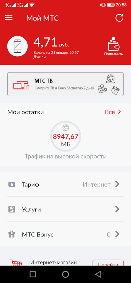

Рассказываю то, что нужно знать всем владельцам шлакоЯндекс магнитолы на Атласе. Коротко. Ни при каких обстоятельствах нельзя переоформлять на себя сим-карту (хотя сам дилер ещё в декабре 2020 года обязявал это делать в течении 11 месяцев со дня покупки с припиской «попросить в салоне мтс дать доступ в личный кабинет»). Потому что при этом меняется корпоративный тариф для Geely на тариф МТС.Авто и магнитола вообще перестаёт воспринимать симкарту.
Идея такая: закончился пакет интернета — захотел войти в онлайн кабинет и, как это сделать? С ГУ никак, трафика-то нет (WiFi технически не позволяет зайти впервые в кабинет без пароля) — поход в салон — заключение менеджера, что пароль он даст только владельцу симки — переоформляем. Автоматически по правилам компании тариф меняется на мтс.Авто. На этом всё. Я пополнил баланс, а интернета нет. Поддержка МТС говорит, что всё ок, от Яндекса ещё жду ответа. Еду к ОД:

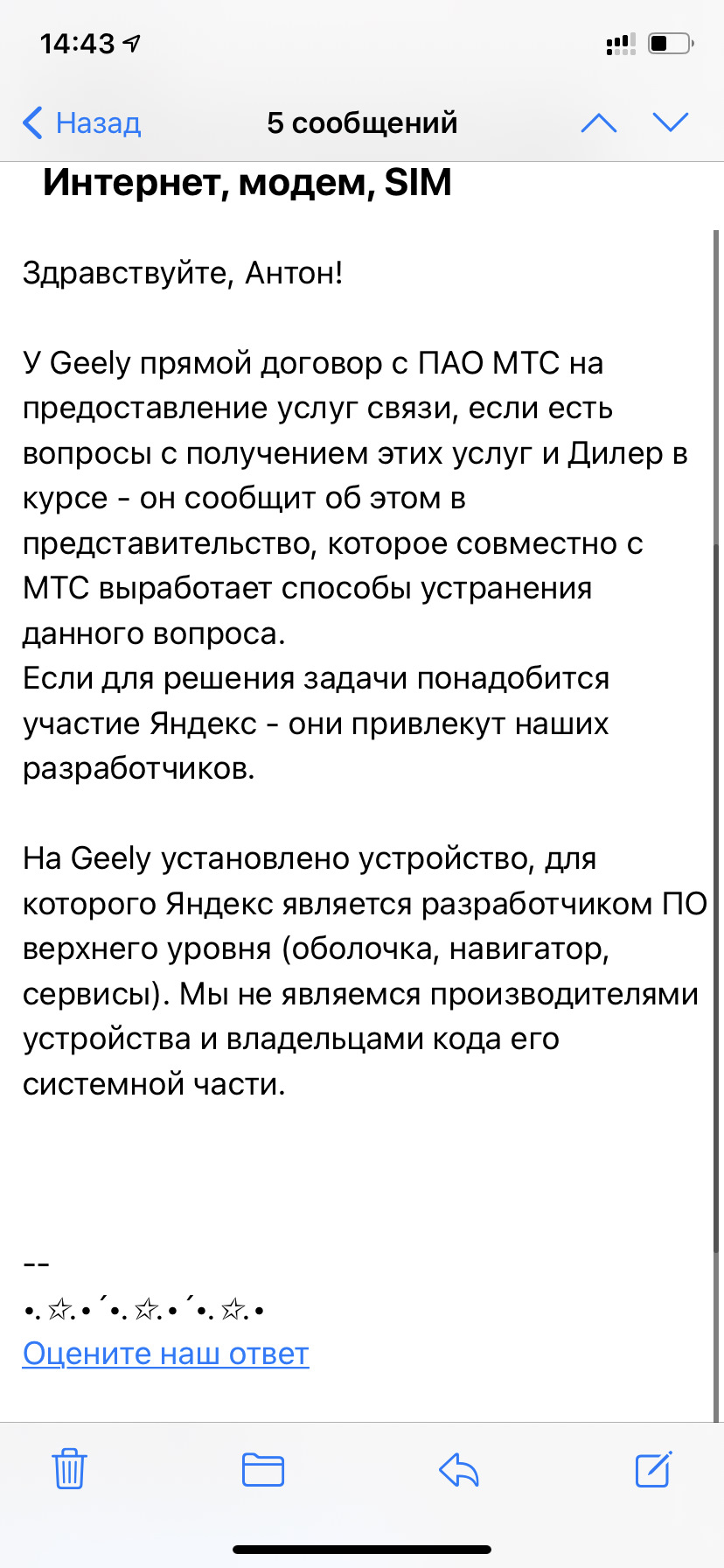

— да, мы уже знаем о такой проблеме, вас уже трое. но мы ничего сделать не можем. Идея в разных точках доступа, и в прошивке яндекс.Авто ее никак не сменить.
— почему ничего не сделать?
— вы не можете вернуть нужный тариф, потому что он для юр. лиц. Мы тоже обращались в МТС, но они нас вообще не понимают. И Яндекс не предлагает решения.
— ок. Я действовал по вашей схеме, у меня есть приложение к договору с прописанным вами алгоритмом. Вообще нет претензий к вам, к Geely, к Яндексу и к мтс по отдельности, но в совокупности у вас что-то не срослось.
— да, тогда мы ещё этого не знали, теперь говорим клиентам, что переоформлять нельзя.
— ок. Что мне делать?
— не знаем. Давайте напишем в Geely.
— а что, вы знаете о проблеме, но ещё им не написали?
— нет, клиенты к нам обращались, мы отвечали, что не можем помочь, они больше не возвращались. Официально прецедентов не было.
— давайте напишем, спасибо и на этом.
