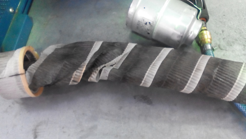

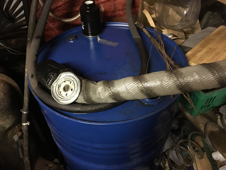

Подскажи пожалуйста, ехал с поездки после промытова бака и промытой топливной системы, заменимым фильтром заправился на Газпромнефть, загорелась спиралька, искатал бак, заправлялся только на ЛУКойле, приехал домой, опять заменил фильтр заправился на ЛУКойле полный бак добавил антикель но спиралька так и загорается, на улице всего -4, покоя она мне не даёт, что интересно при скорости 130-140 км/ч она не загорается, ниже скорость или передача, но обороты двигателя ровны спиралька тут, как тут. Я просто устал искать логику и причину! Подскажите! Машина заводится с пол оборота! Форсунки поменял 2000км назад!
Спиралька загорается когда при минусовой температуре в фильтре создается разряжение и срабатывает датчик разряжения на фильтре. Т.е проблема с свободным поступлением топлива не более того. Вскройте фильтр и посмотрите на него. Если он будет как в моем посте то ищите норм топливо.
Он довольно таки чист, как и предыдущий! А не мог ли датчик хандрить?
скинь фото бумаги из фильтра

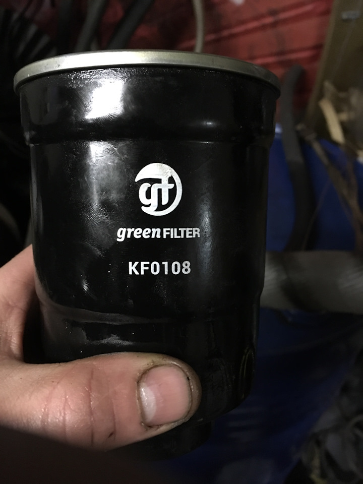

фильтра используете одной марки?
Нет, этот бош, до этого
MihaNN52
Теперь стоит
Это фильтр которы прошёл 1400км сейчас стоит новый прошёл 150 км вскрывать пока не стал, завтра ехать надо на работу
Чет я даже не видел таких фильтров. Не пробовал что нито более популярное?
Но на бош тоже спираль загарается!
MihaNN52
