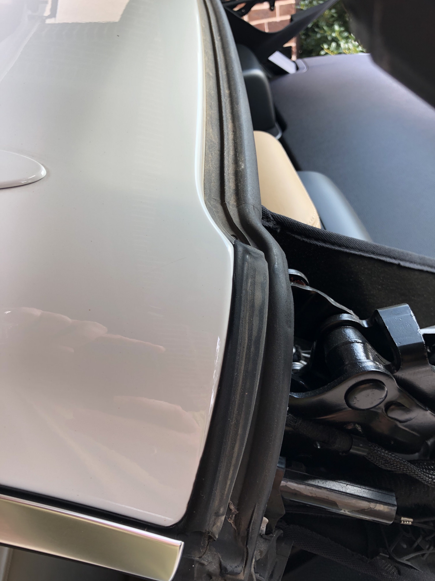

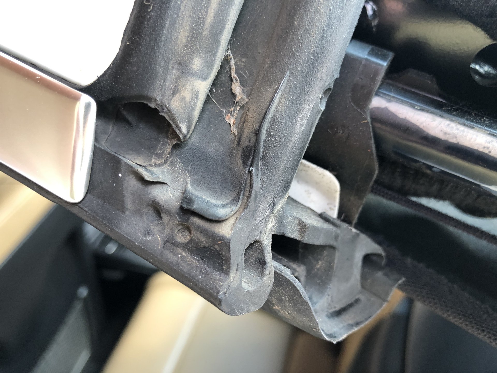

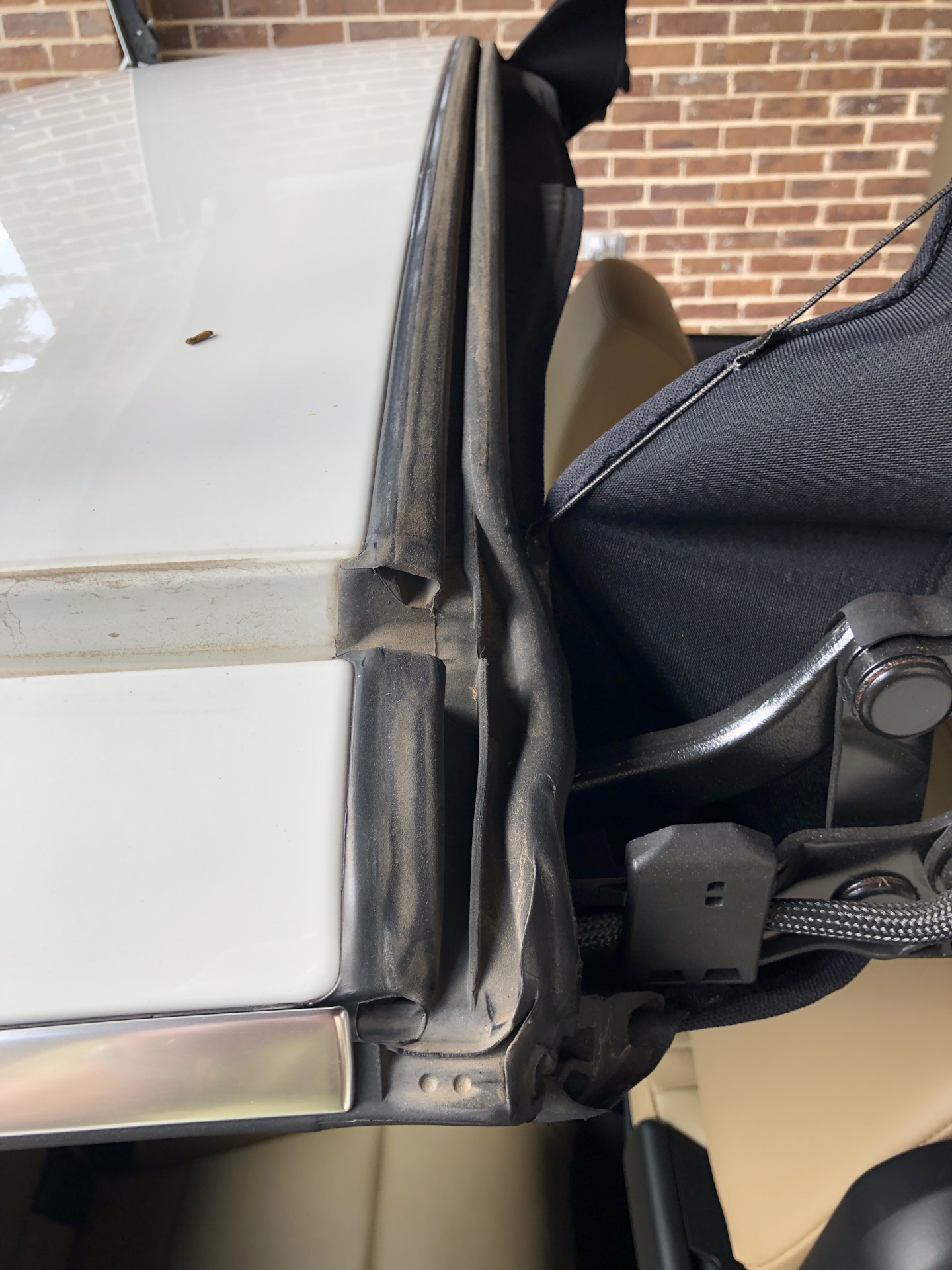

Но эта штука работает только тогда, если она правильно и регулярно обслуживается. В силу своей сложной конструкции, одной из самых частых проблем с такими крышами являются течи — уплотнители становятся грязными, дубеют, стареют, и перестают быть герметичными.

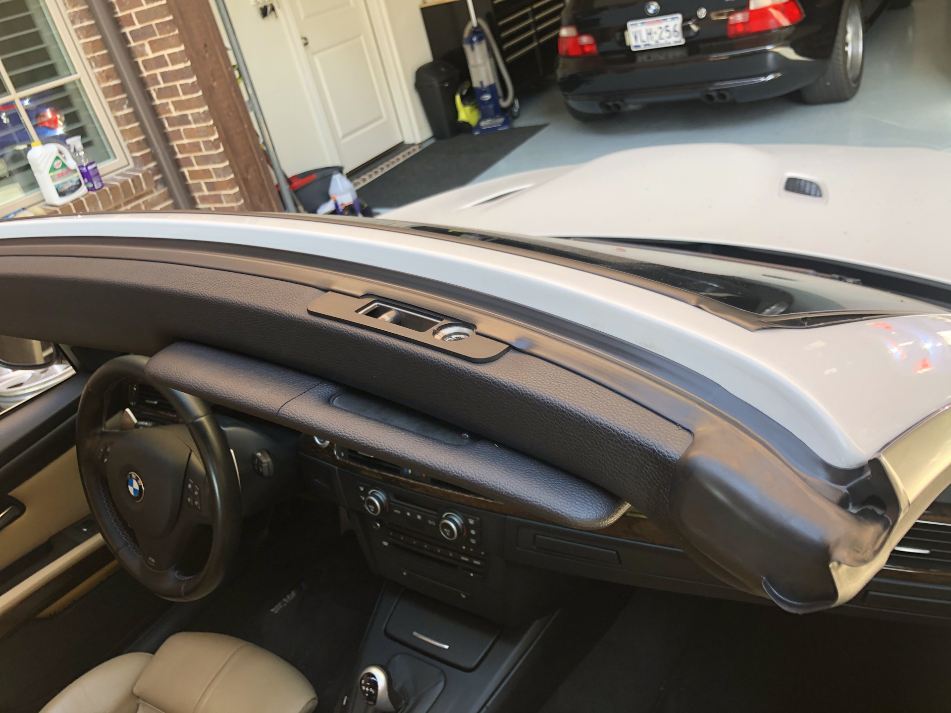

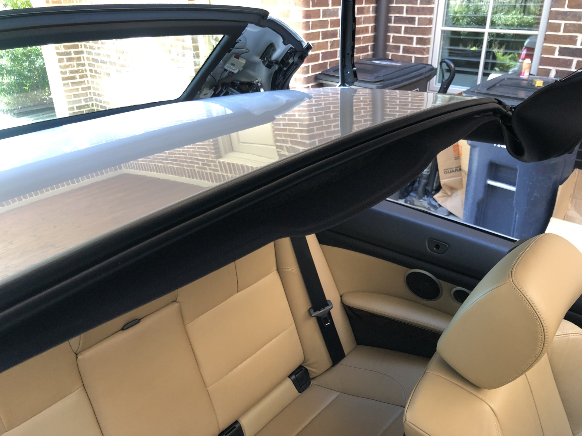

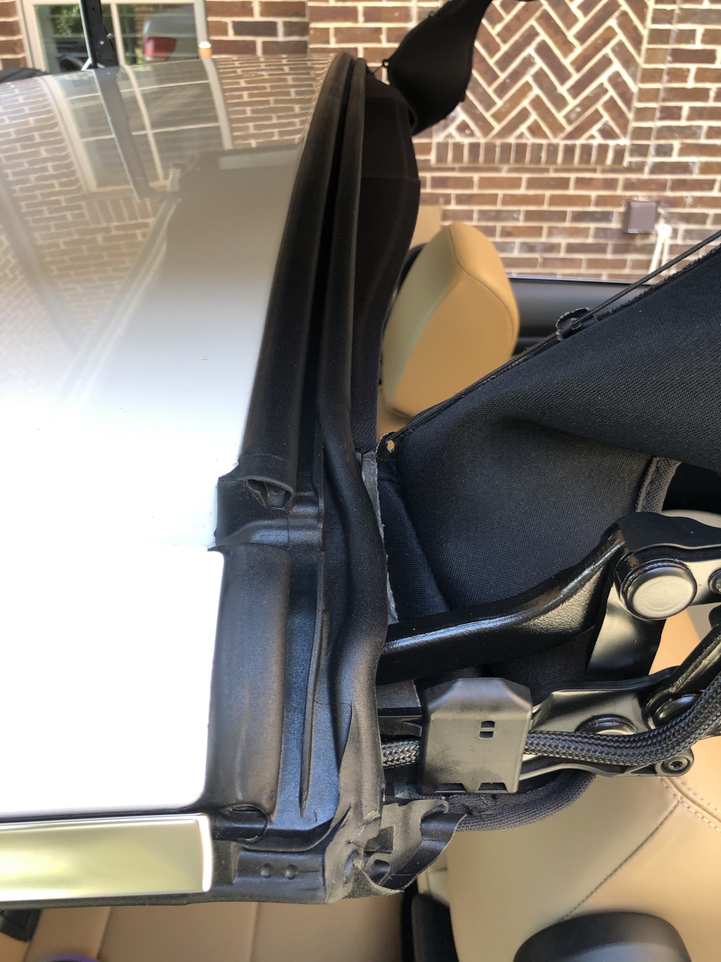

Для предотвращения все эти уплотнители надо содержать в чистом виде, и переодически обрабатывать средством поддерживающим их эластичность. На моей машине этого конечно никто не делал — они были пыльные, грязные, и довольно печального вида:

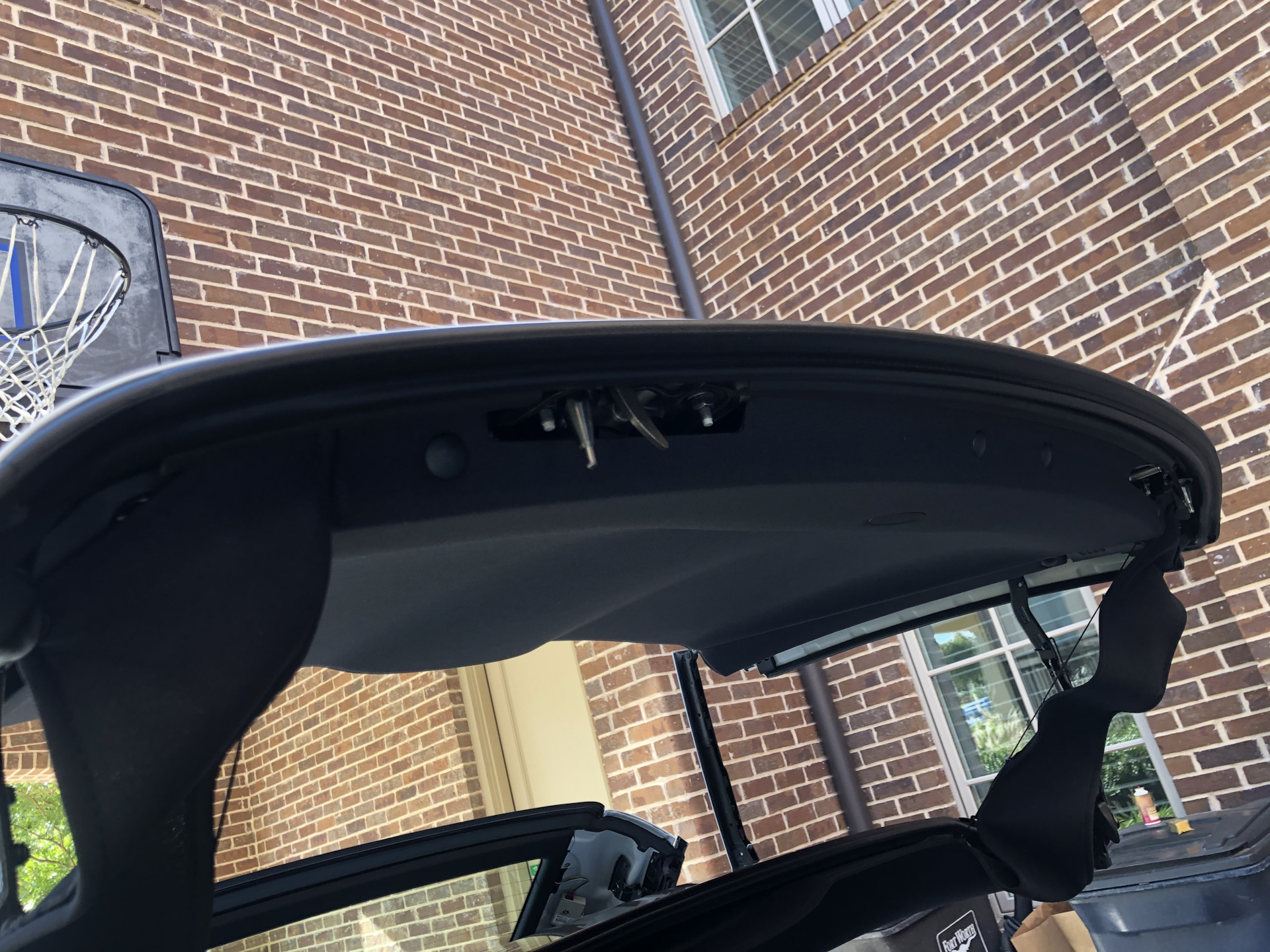

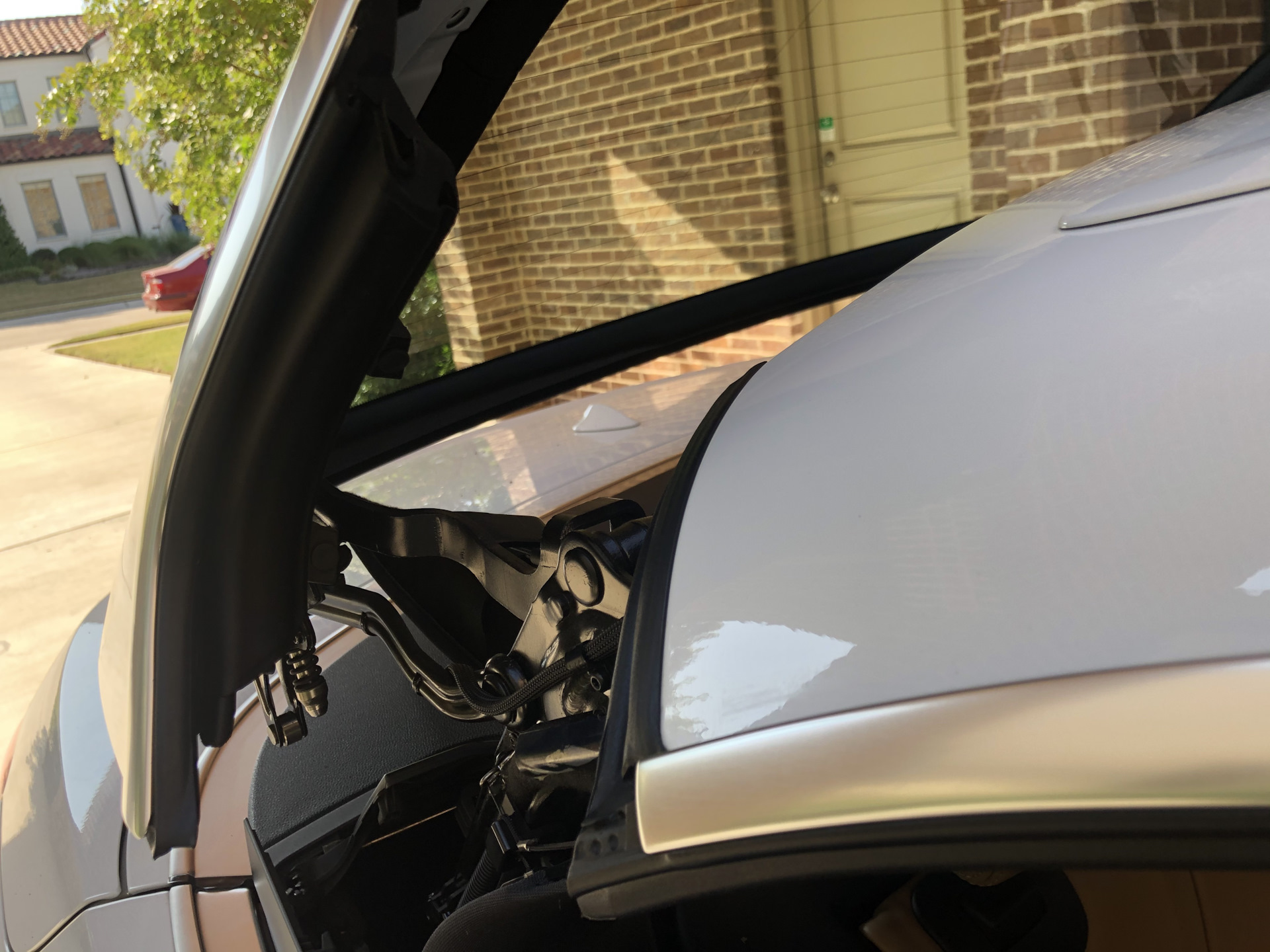

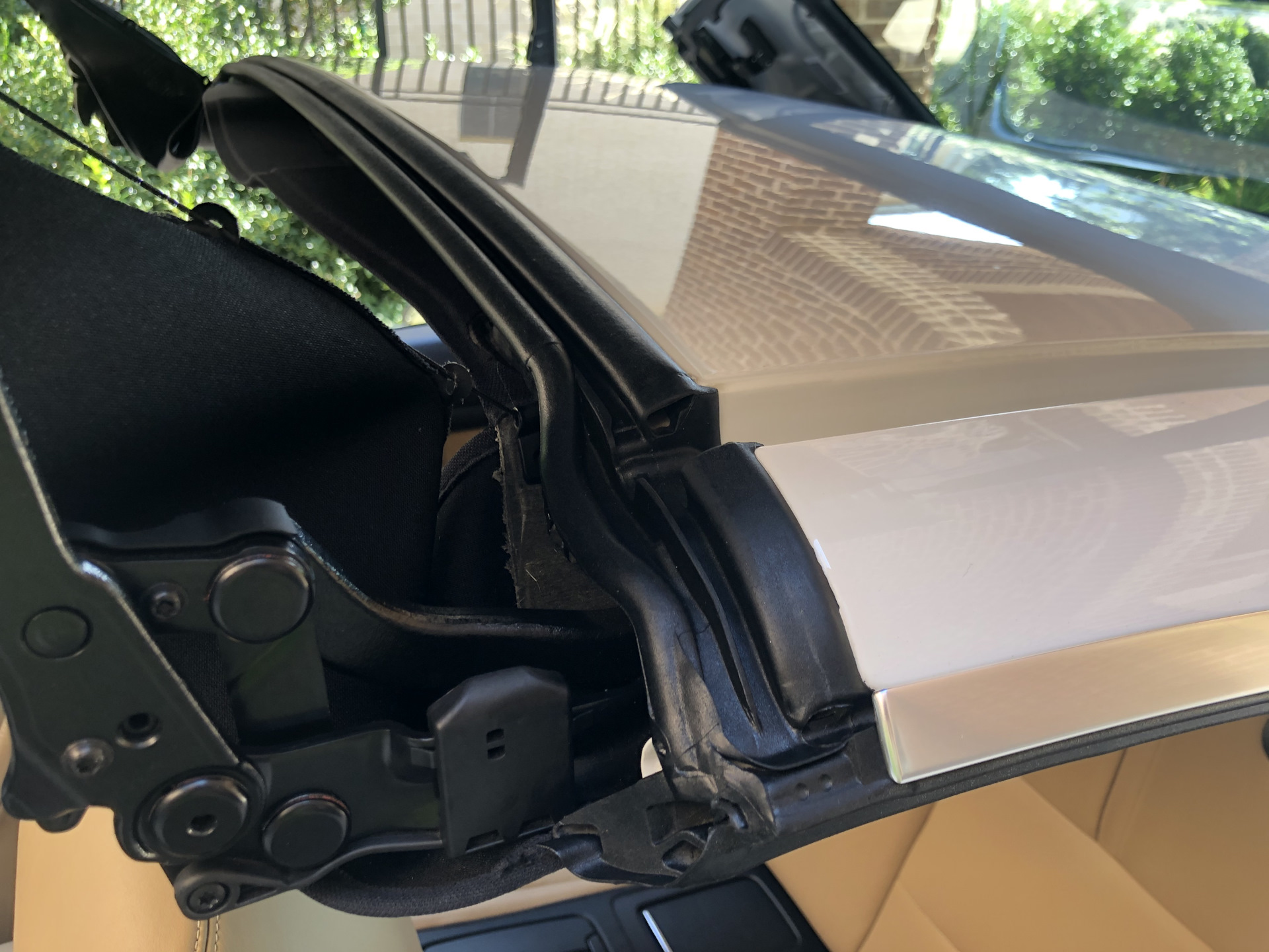

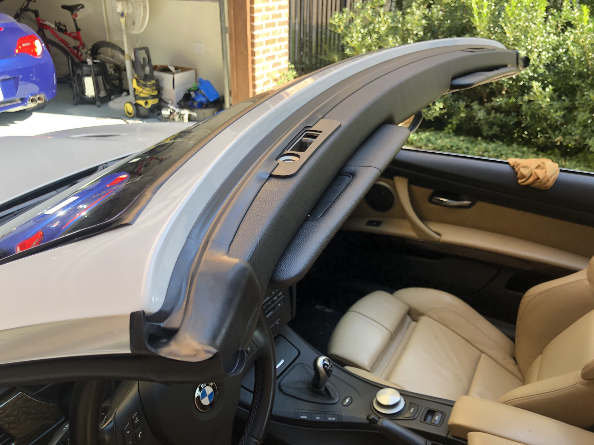

Резинок на крыше ну очень много. Они везде, и все их надо обработать и почистить. Для доступа, крышу надо открыть примерно в такое положение:
Для кондиционирования и защиты я использовал немецкое средство Gummi Pfledge сделанное компанией WURTH. Не самое лучшее фото, так как бутылёк уже был использован несколько раз как подставка по разные вещи при покраске :)

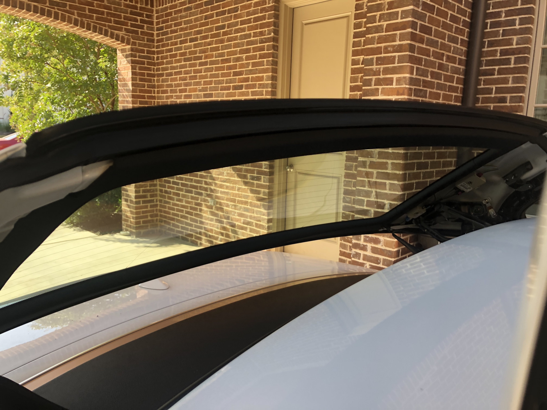

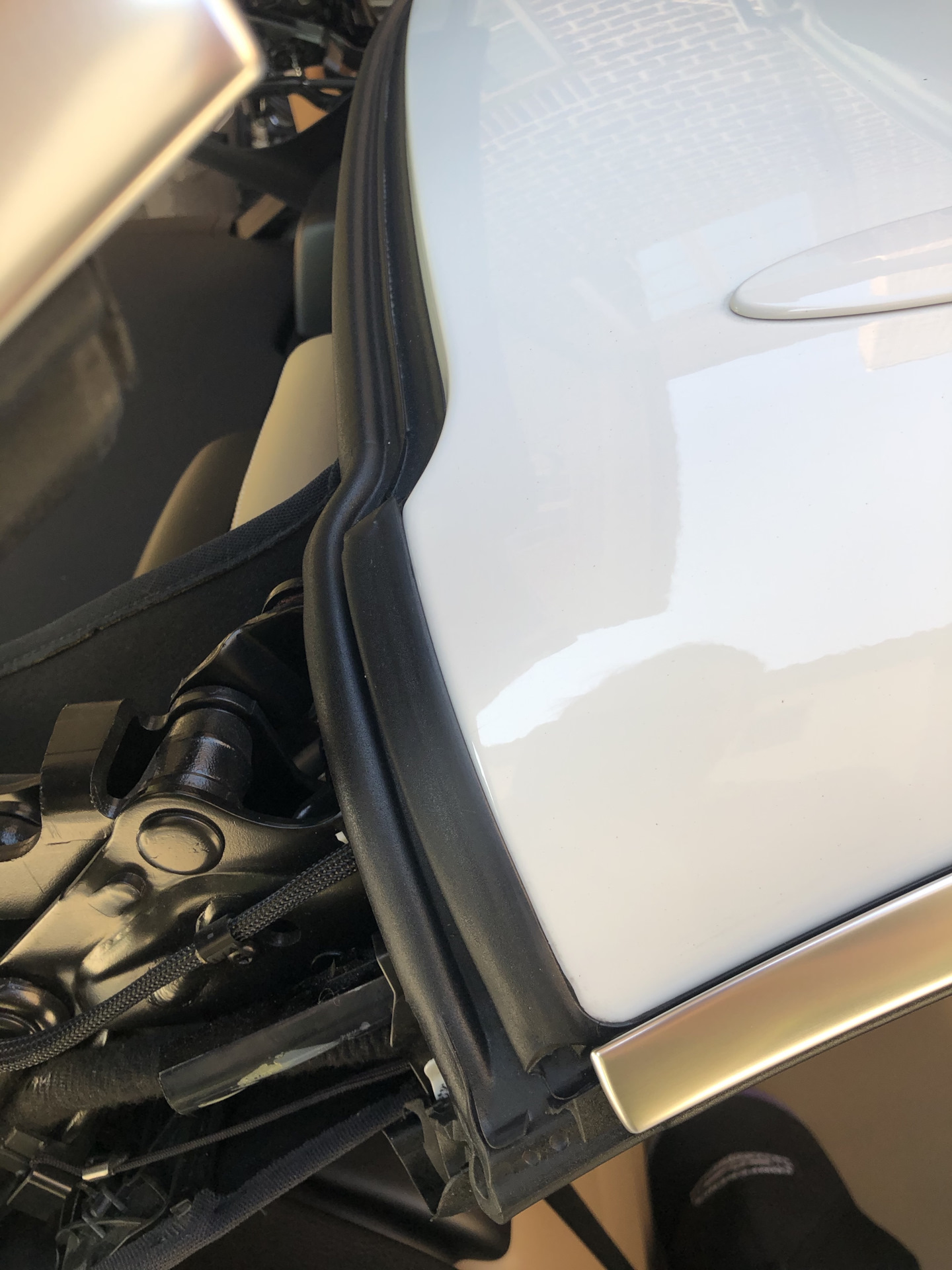

Процесс очень простой — вытираем до чистоты влажной тряпкой, наносим средство, даем 5 минут впитаться, вытираем насухо. Результат налицо:

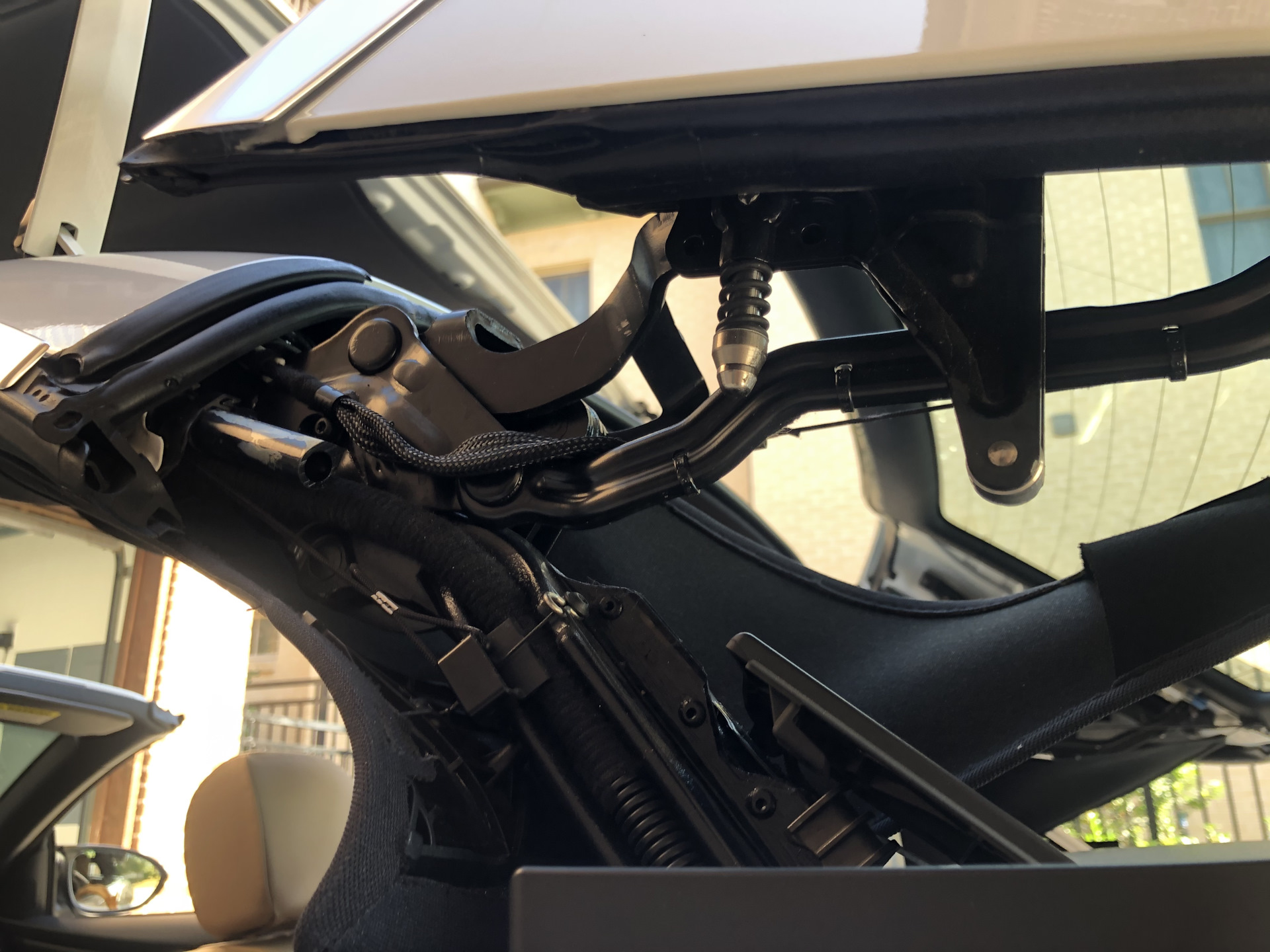

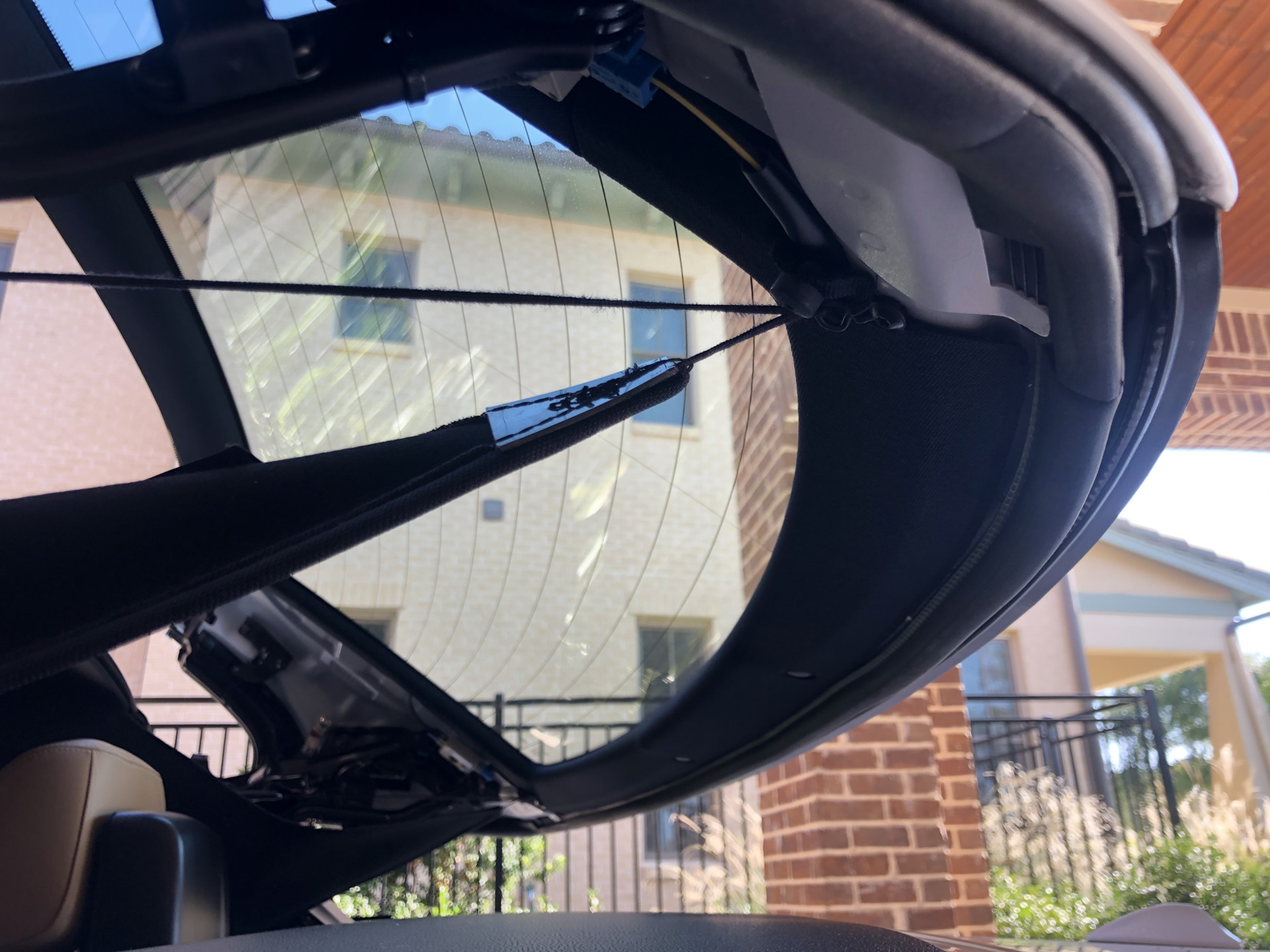

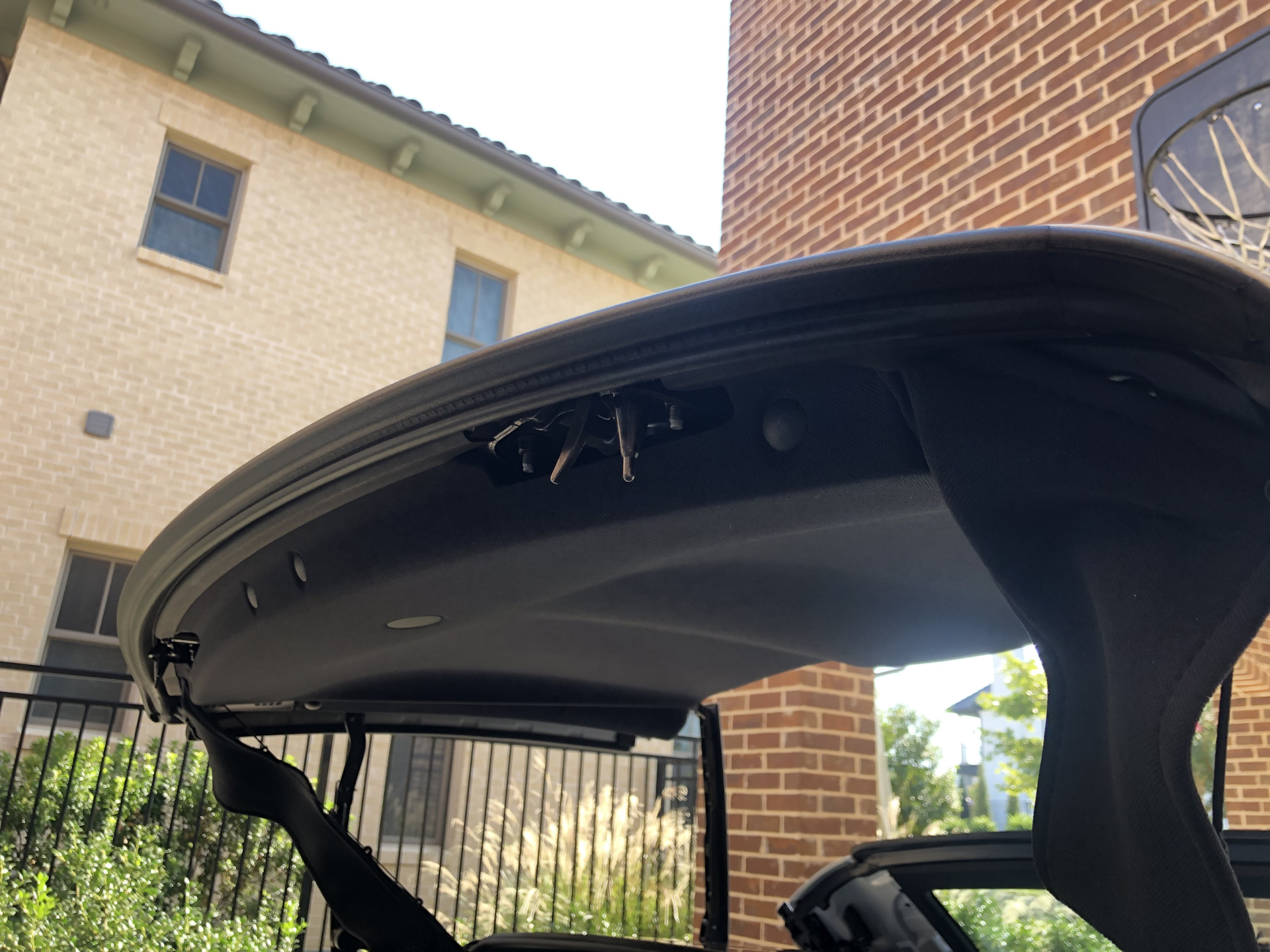

Как я уже заметил ранее — очень много уплотнителей. Также смазал все шарниры и почистил все элементы каркаса крыши:

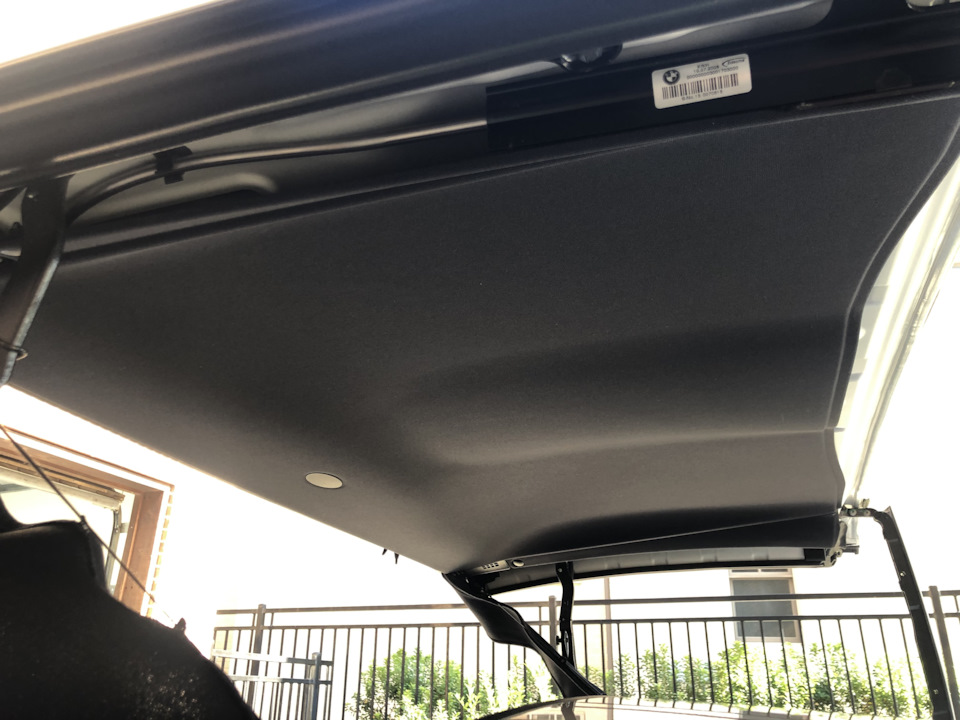

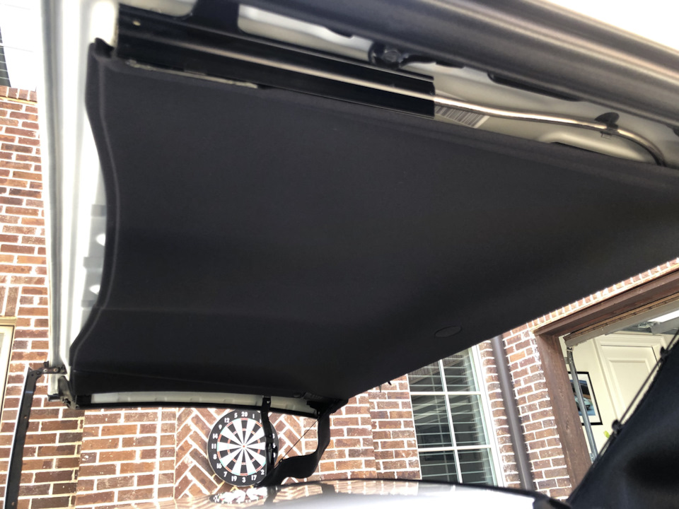

Заодно почистил и потолок, и теперь хардтоп готов к эксплуатации:

Резинки смазываю krytox gpl 205. Стоит недешево, но и результат супер-у меня перестало протекать в одном месте.
Да, я слышал — надо тоже попробовать!
Шарнирные соединения смазываю аэрозольной смазкой wurth, которая густеет после разбрызгивания. название не помню(

Правильное решение, я тоже регулярно смазываю резиновые уплотнители силиконовыми смазками
