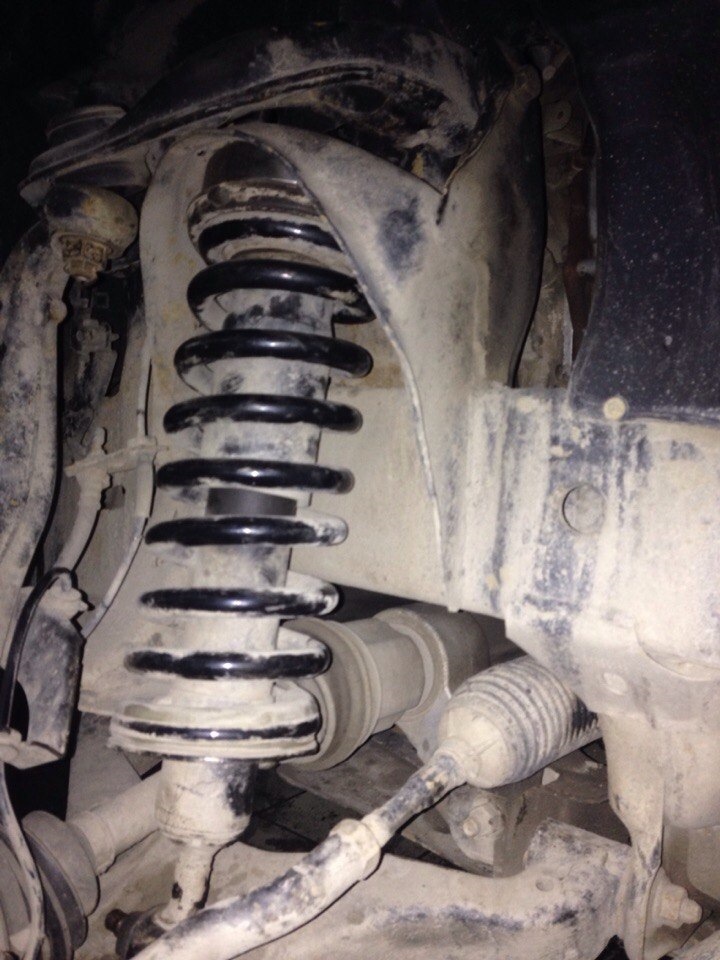

В нашей компании 2 патифона и навара, один из патов всегда стоял как бы в стороне, с ним ничего не делалось, кроме регламентных работ. Звали мы его между собой "паркетник", но на прошлой неделе мой друг все же созрел на лифт.
Свои пафа и навару мы лифтовали установкой комплектов подвесок, только на паф еще и прооставки установили. Тут решили пойти наперекор кризису и я снял размеры с фирменных проставок, сделал чертеж, отдал на производство, ну и выточили нам аналог из стали. Выбор материала связан с надежностью и дешевизной, кроме того. т.к. ставить планировал сверху (задние) — вес роли не играет.
Комплект перед — 25 мм, зад — 30 мм. Вывесели патифона на подъемнике и в 4 руки за час все установили на место, ну а потом регулировка развала. Развал отрегулировался отлично.
На машинку за 2 дня до этого воткнули резину 285/65/17, сейчас смотрится вообще отлично. Фоток пока не делали, на днях пофоткаю, сделаю фотопост.

Не повырывает ли штоки амов- вывешивали хоть, смотрели?
И вопрос по проставкам шаровых- при 65мм развал сходится, нигде рычаг не цепляет?
Все нормально, лифтуем не первую машину, можно с проставками под задний аморт заморочиться.
Развал от проставок шаровых не зависит, а рычаг не задивает стакан ни в одном положении.
