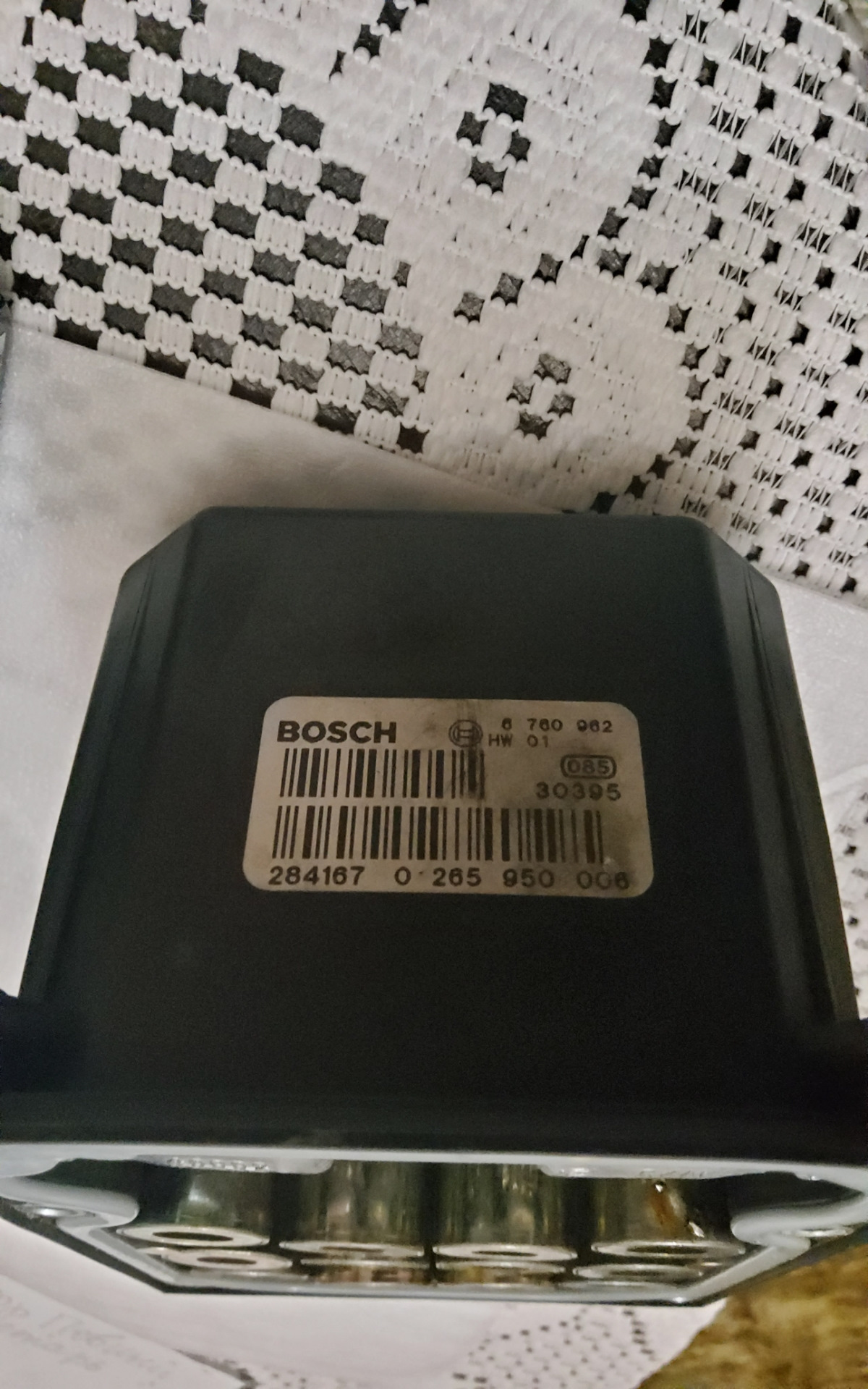

Добрый день всем! Не обошла и меня стороной "гирлянда", а точнее ошибка по блоку dsc (реле клапанов). Появилась внезапно, загорелся жёлтым ручник, абс и треугольник впридачу, плюс динамик драйв (а это уже другая история).
Самое интересное то, что при движении динамик драйв наклонял заднюю левую сторону вниз, т.е. ехал "перекошенный" на левую сторону, при остановке машина выравнивалась как надо ровно. В общем жесть, ехать стрёмно, все смотрят на перекосившегося…

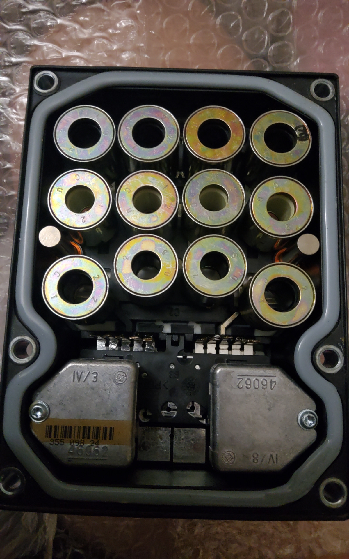

Как я победил гирлянду с ошибкой по реле клапанов. Ошибка редкая и все пророчили, что всё блок dsc в мусорку и едь на разборку за другим. Для начала каждый владелец е65 просто обязан иметь диагностику со шнуром и программами и немного разбираться в них, чтобы не отваливать кучу денег барыгам только за диагностику(поверьте, чтобы проанализировать все ошибки, понять в чём проблема и куда копать я наверно раз 10 минимум диагностировал сам компом, сколько бы надо было отвалить бабла если б делать это платно на сервисе нетрудно догадаться, а потратить сколько времени на это, то вообще молчу). В общем снял блок и отдал в ремонт (предварительно показал все ошибки), сдели за часа 3… Поставил на место и…был очень рад гирлянда погасла, dtc снова заработал, ручник заработал. Так что с ошибкой по реле клапанов блока можно бороться, главное чтобы питание было на контактах 5 и 6 разъёма. В общем всем ровных дорог и поменьше ошибок!
Вот виновник гирлянды
Цена ремонта блока 50 у.е.

А за реле какая часть блока транзистор отвечает за это ?
Это я не подскажу, у специалиста надо спрашивать, кто ремонтирует блоки

Это блок абс, его электронная часть))
Ну по простому да, а правильно в е 65 это блок dsc
