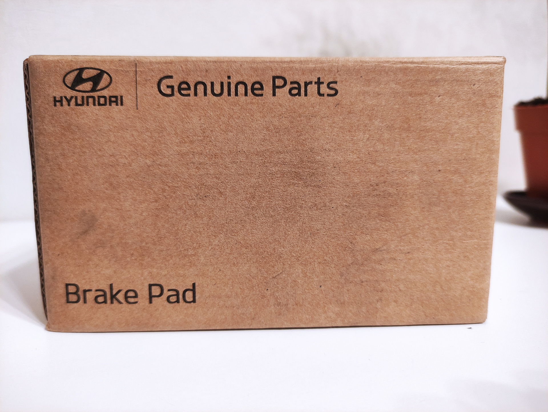

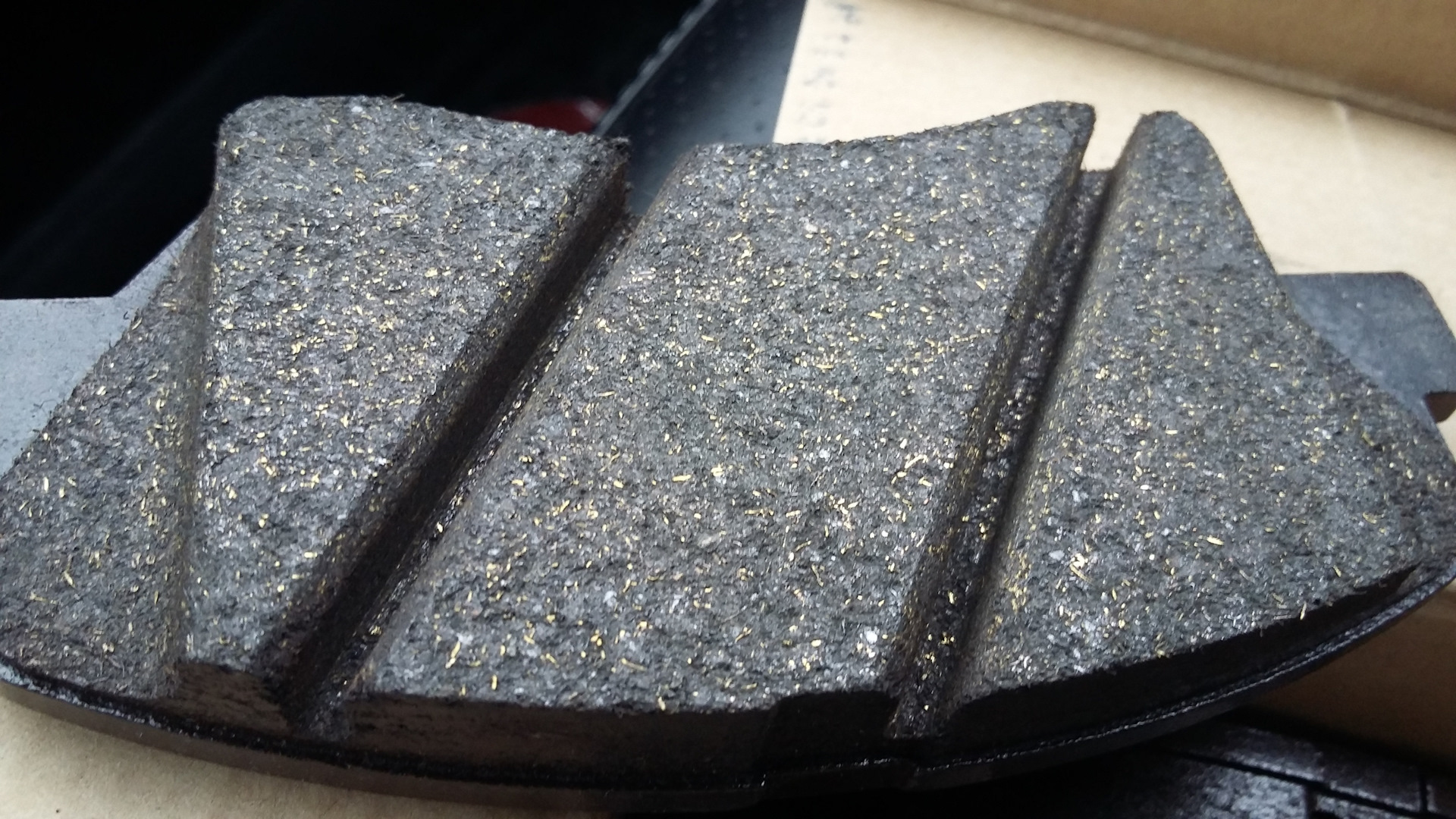

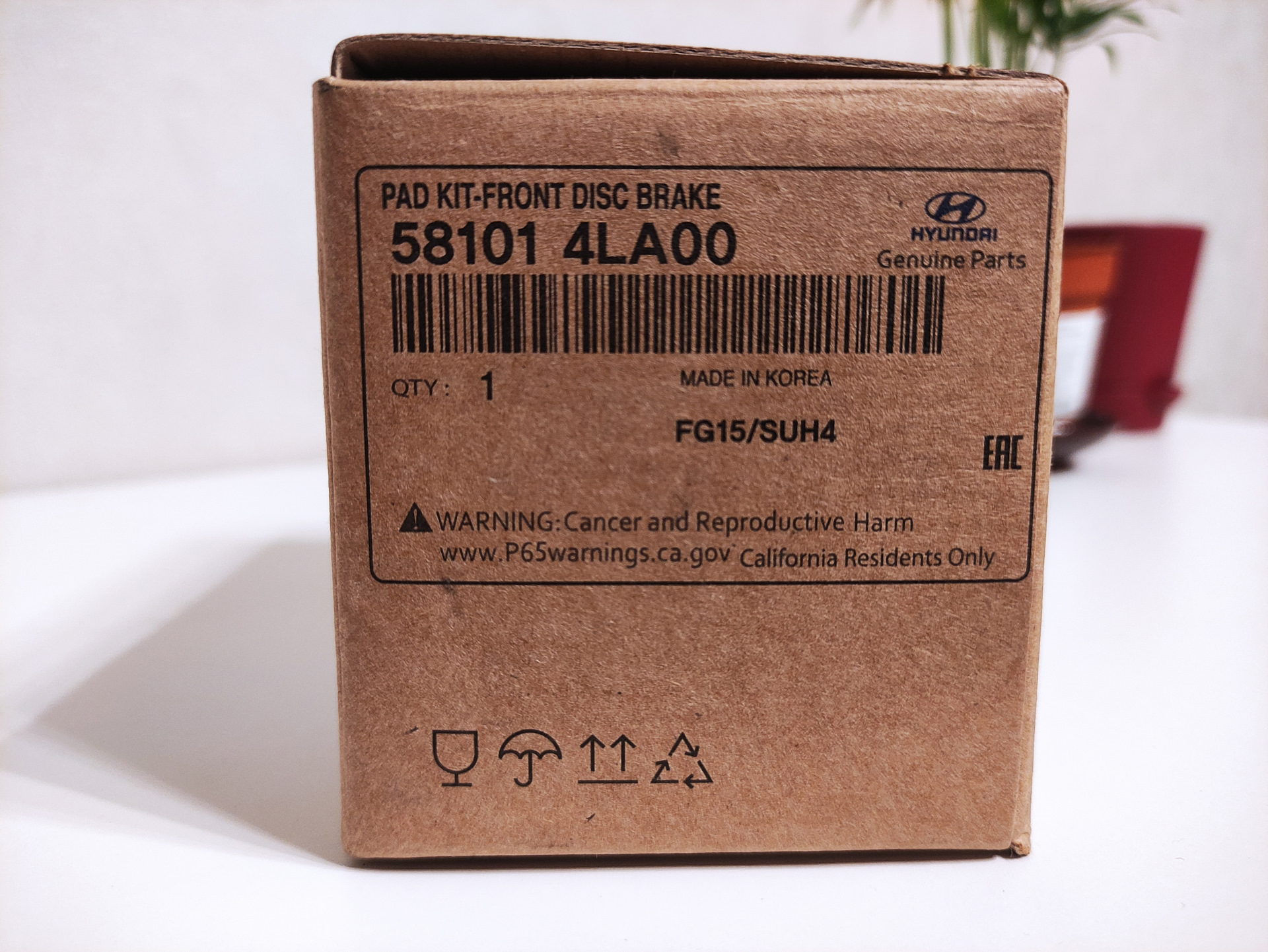

Поэтому снова заказал оригинал (уже второй раз), хотел попробовать Frixa S1 или Hagen, но старые оригинальные сильно понравились (не родные с завода, а именно покупной оригинал с медью), педаль тормоза очень легкая, тормоза цепкие, держат перегрев в горах, хватило на 40000км (для меня это много), а дисков хватит на 3-4 комплекта таких колодок и это отличный показатель.

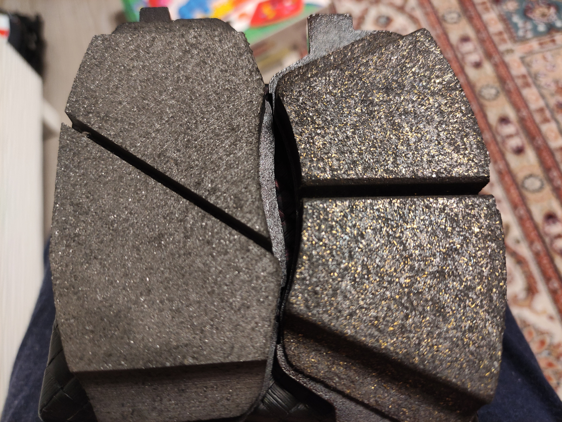

Но в этот раз пришла обновленная версия:

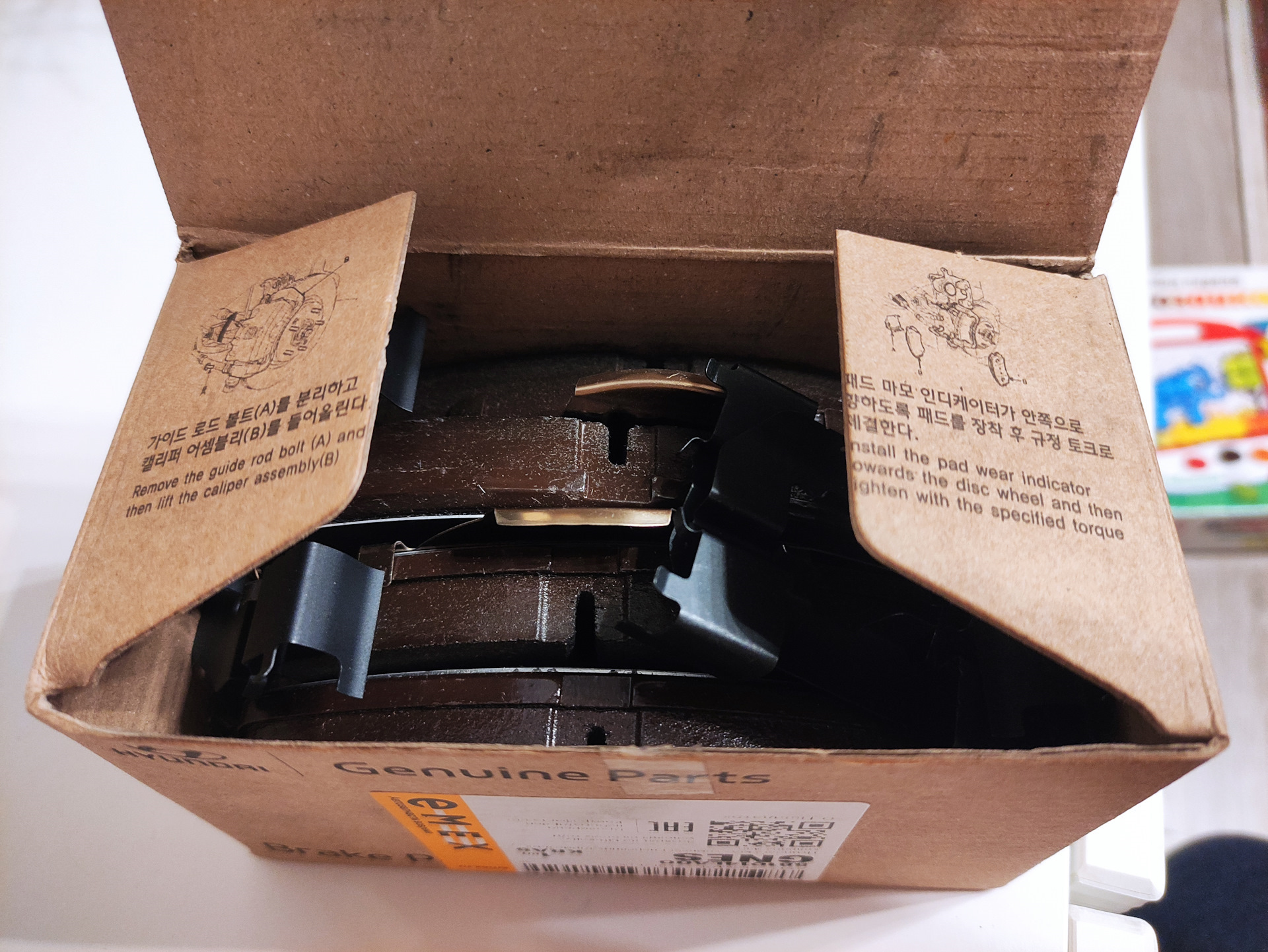

— в новой упаковке (картон без покраски), теперь ВСЕ запчасти будут в таких корробках

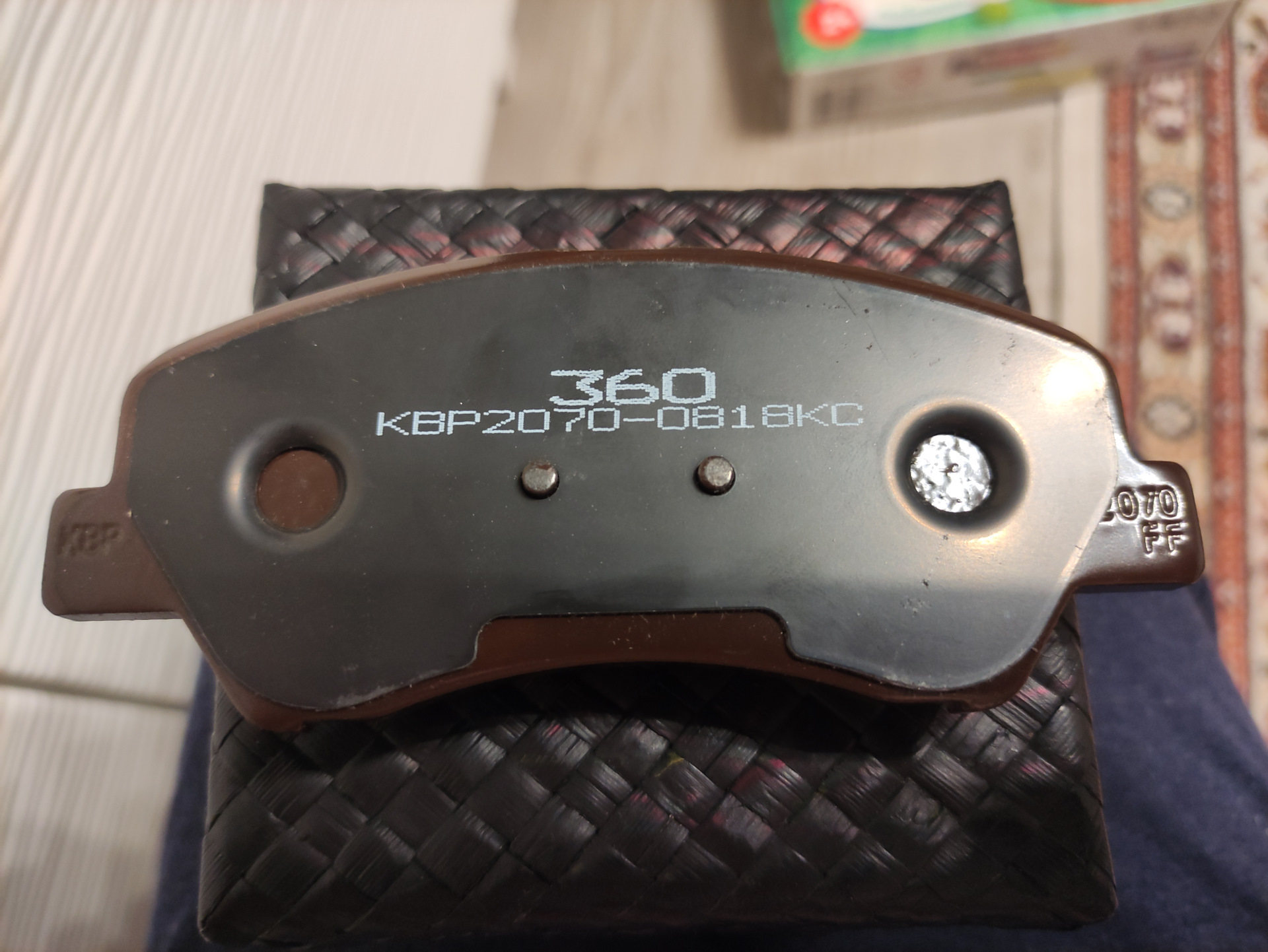

— колодки теперь имеют одну прорезь, вместо двух диагональных
— состав визуально не изменился, содержит очень много меди. Кстати с завода идут колодки без меди (экология не позволяет).
Чтобы на 100% удостовериться в отсутствии контрафакта — заехал к дилеру для сравнения. Дилеры оказались очень дружелюбны и с заинтересованностью вынесли несколько коробок, всё оказалось полностью идентично, их колодки в новой упаковке тоже с одной прорезью! А в старой упаковке с двумя косыми прорезями (такие я ставил прошлый раз).

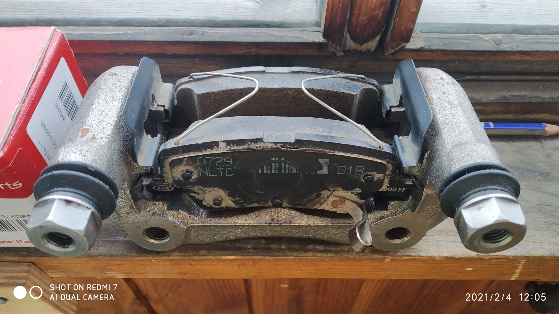

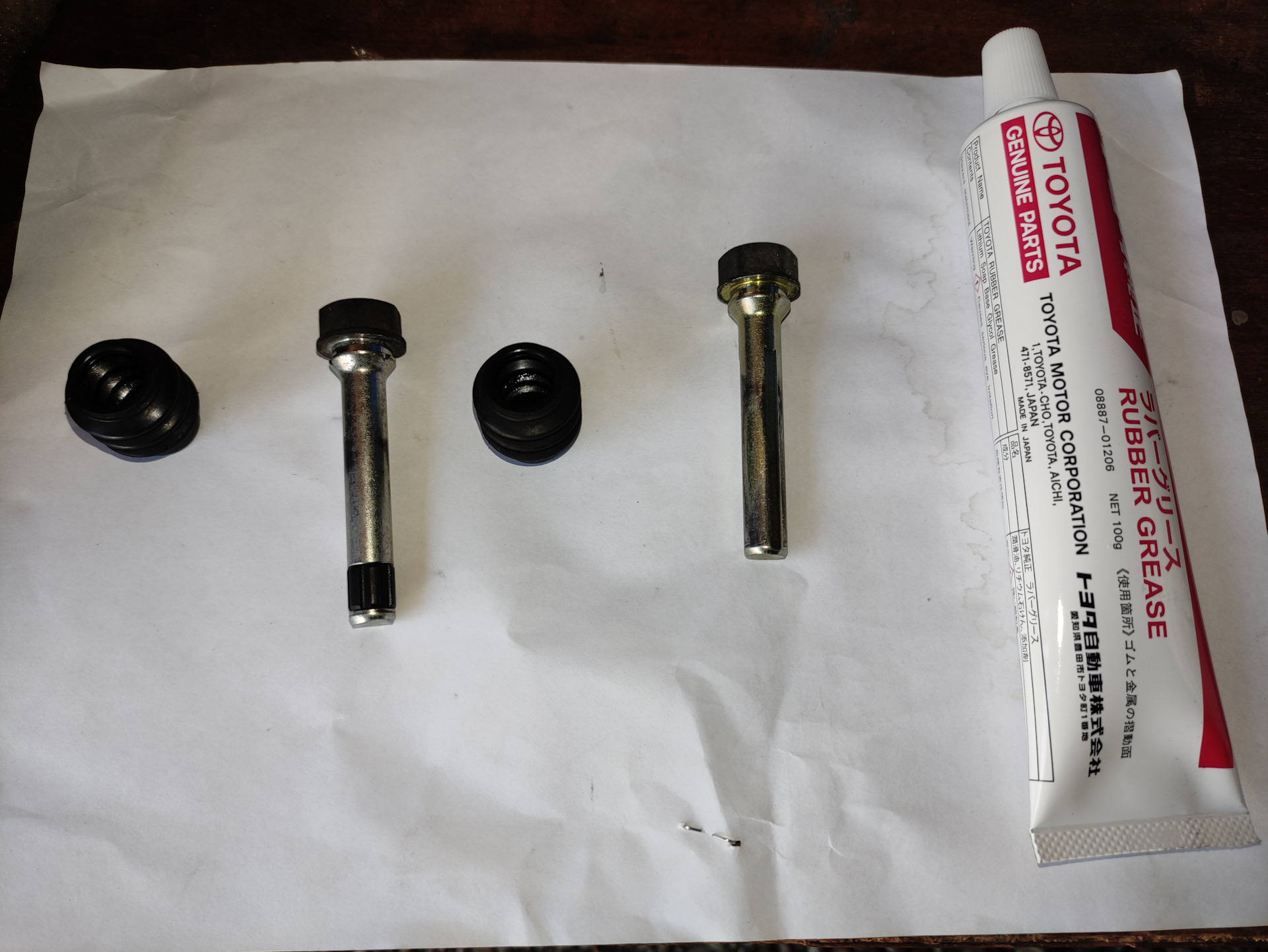

Колодки встали идеально, за день до этого ставил Hi-Q на Крету, там колодка входила туго. В комплекте оригинала всегда есть новые пружинящие скобы, по ним колодка легко скользит и не болтается на кочках. При замене полностью обновил смазку в направляющих, использую Тойотовскую уже лет 10.

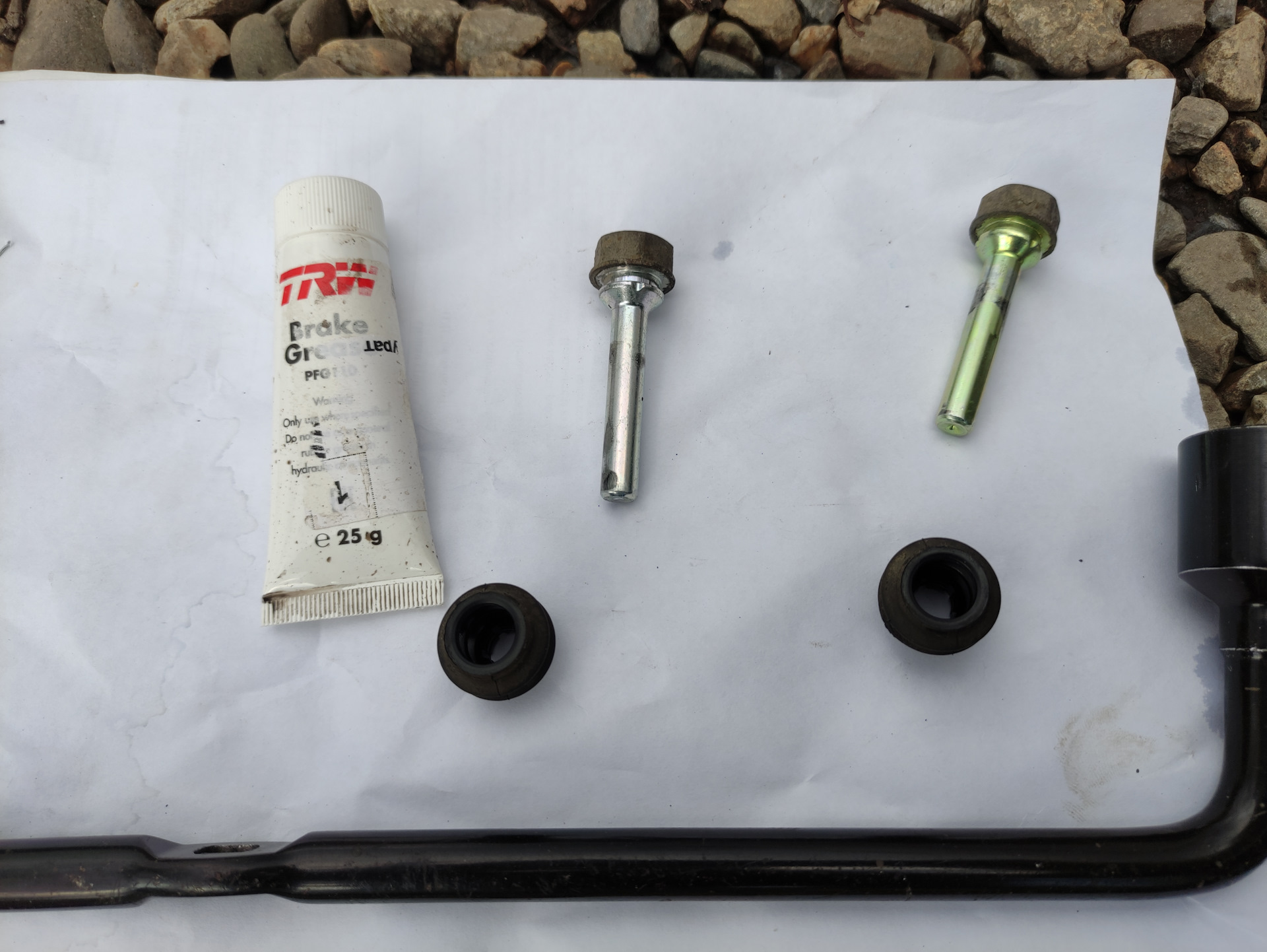

Колодки с 4го РИО стоят на скобе от 3го РИО
Пружинки которые не дают греметь суппорту если появился люфт в направляющих.

за смазку таёты лайк) сам уже третий год мажу ее

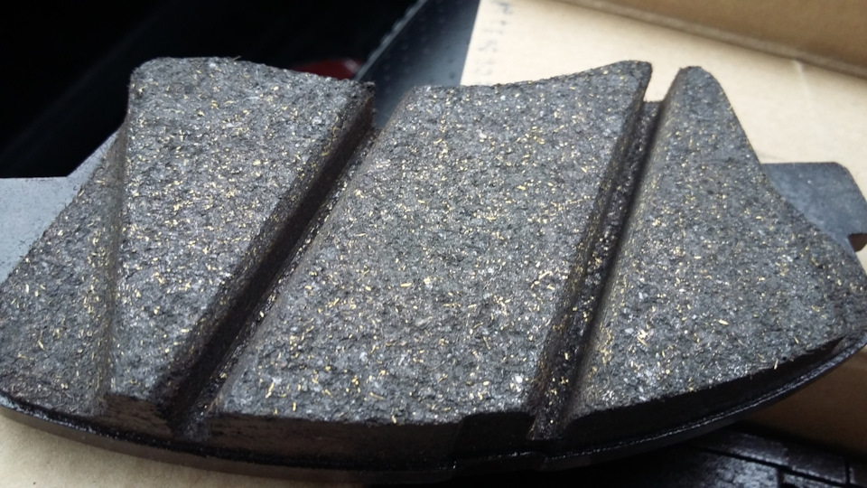

А касаемо колодок с завода — думаю они имеют другой состав. Например снятый вчера
с Креты оригинал не имел желтых вкраплений, а в покупном оригинале "золота" очень много и он идет на всю глубину (фото ниже). Свой заводской оригинал я конечно не помню, но стер их за 17000км, из которых половину ездил в обкаточном режиме, а покупной оригинал продержался 40000км в более жестких режимах. Составы явно разные. С завода скорее всего стоят более экологичные без меди.
В любых оригинальных родныхзаводских колодках, что на солярисе, что на логане, полным полно железа и это отлично видно, стоит им какое то время полежать во влажном гараже, после чего вся фрикционная плоскость покрывается рыжим налетом, вот почему родные колодки так быстро изнашивают диск.
