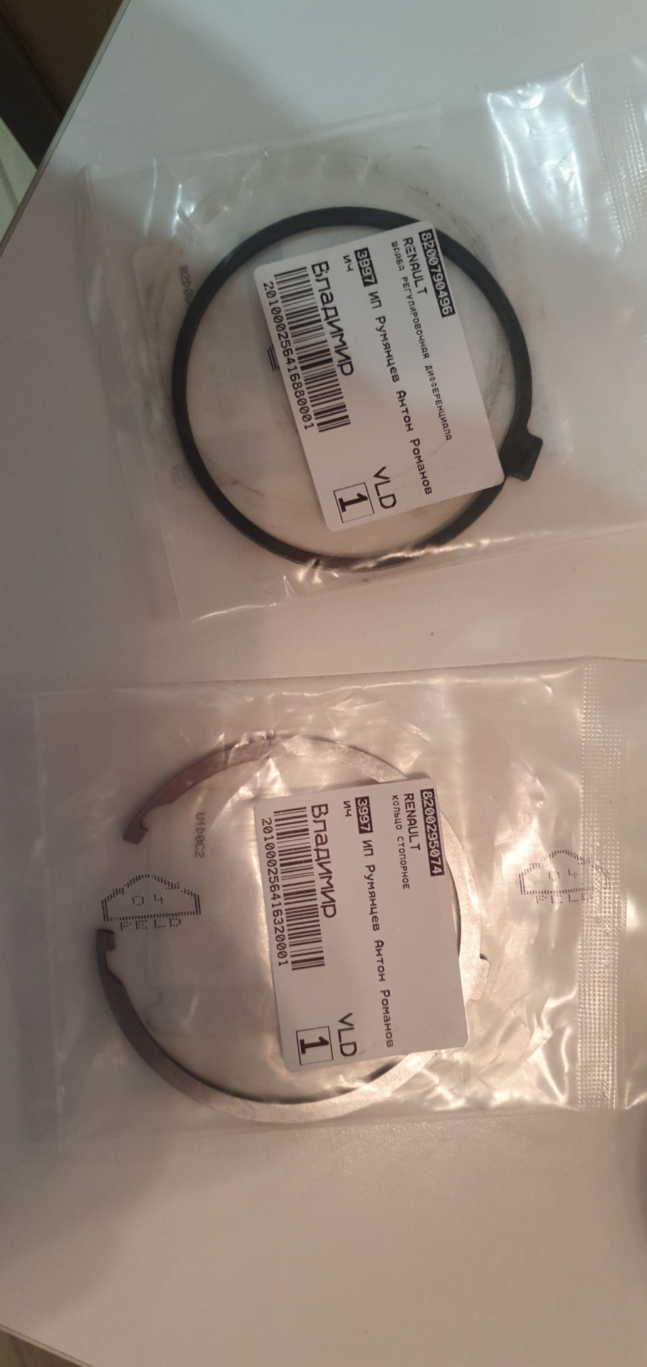

Купив регулировочное кольцо( в последствии не то, их там 2 размера) и стопорное отправились в путь.

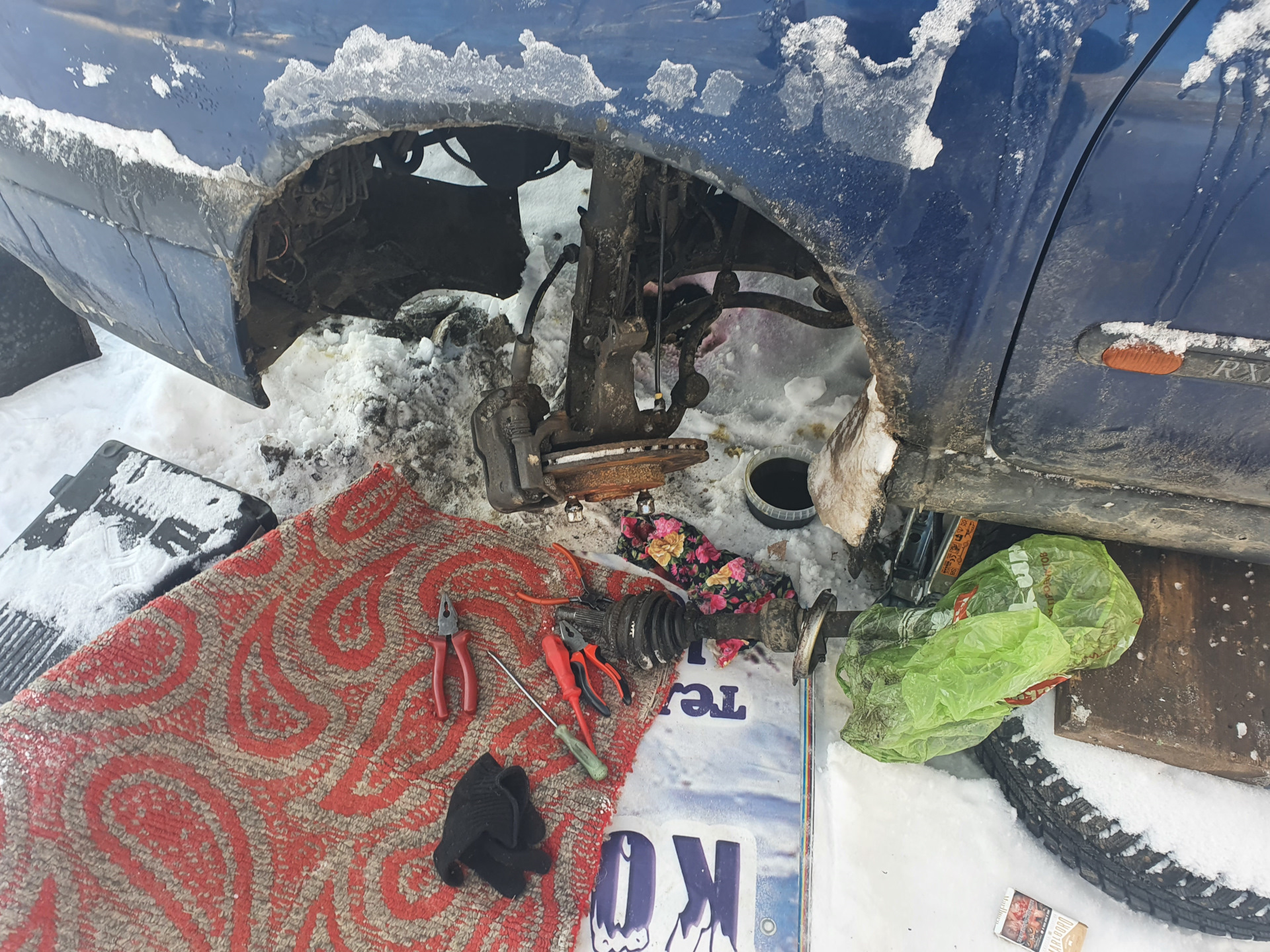

Открутив колесо, вставил отвёртку в диск тормозов открутил гайку на 30 которая держит шрус вроде. Далее 2 болта на 24 которые держат кулак, ну и собстно усё. Поставил баночку под внутренний пыльник так как потечёт масло с коробки и открутил 3 болта на 13.
Привод вынимал довольно таки без особых танцев с бубнами. В моём случае, лопнуло кольцо в одном месте, и тем самым выдавило стопор и они висели на приводе за подшипниками трипоида. Так как кольцо взял в два раза толще и оно закрывало собой канал для стопорного. Решил ставить лопнувшее, но срезом по ходу движения ( удачно проехал 200км).

Дома заказал нужное кольцо и отдал в сервис специалистам.
