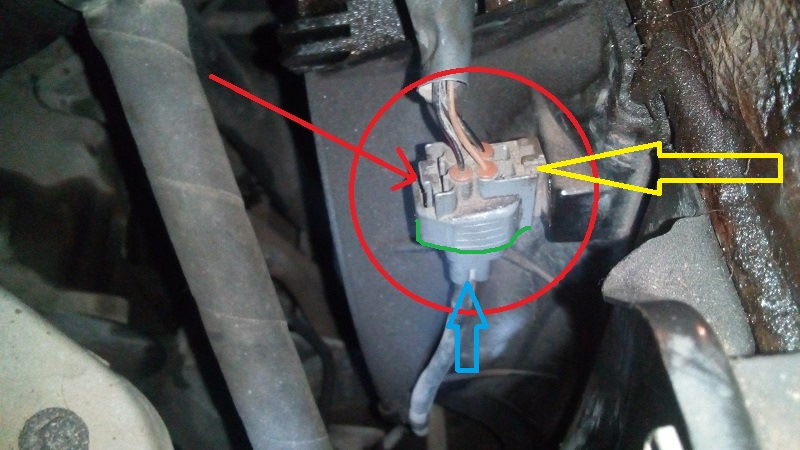

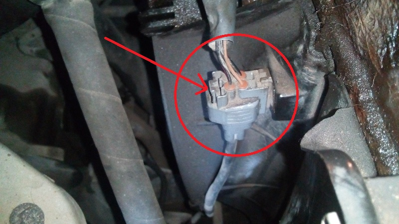

Господа, подскажите как снимается эта фишка на радиаторе возле вентилятора. Нажимал с боков где стрелка, отгинал отверткой эту защёлку, тянул туда сюда не в какую. На дросселе тоже самое, дубовые жуть, как их снимать то)))))
нажимая на педаль под твоей стрелкой, из верхней части вытащится нижняя, с синей стрелкой. А чтобы снять с кожуха вентилятора, то надо отжимать клипсу с желтой стрелкой. Да отмой ты ее от набившегося песка и грязи и все поймешь. Большая наука — фишку отцепить))

Это фишка кислородника если не ошибаюсь? Когда у себя менял легко снялась.
Эта на фото стоит на вентиляторе радиатора.
Ее не отгибать, а нажимать надо. Промывай от грязи напором вдшки или воды. Все проблемы от песка
Я так понял, нажать там где я поставил стрелку и стянуть вниз? Мне её вообще надо полностью снять с вентилятора, буду радиатор вытаскивать.)

Здесь больше не наука, а правильный подход к ним. Одну уже сломал)))) Больше не хочется)))))

Попробую)))
