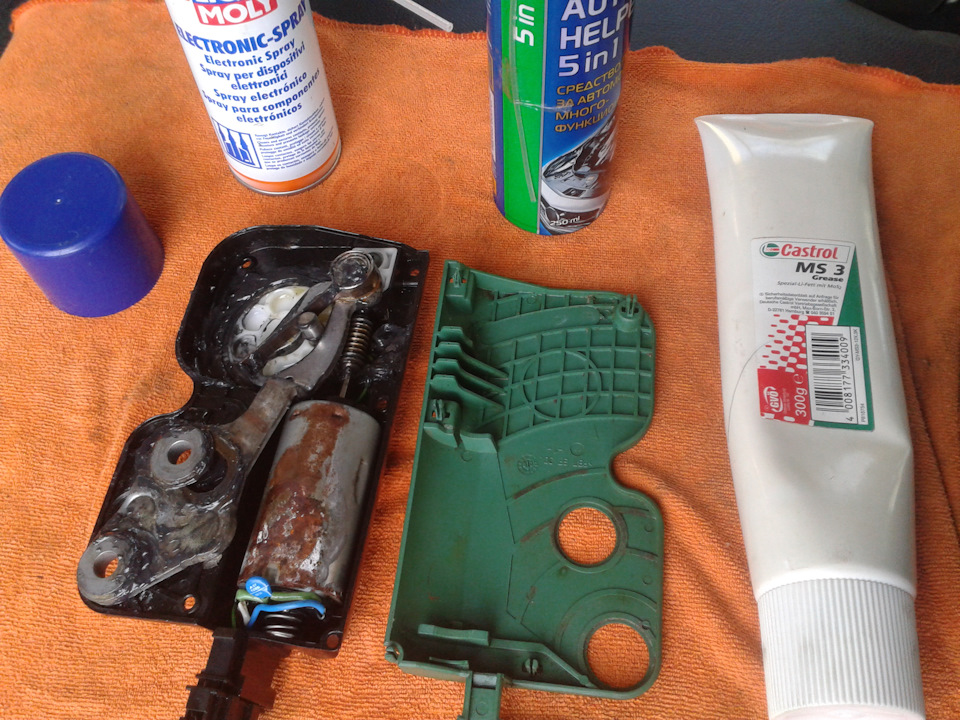

Нонече, после мойки авто не смог открыть занюю дверь. Озадачился, вроде-бы не мороз (+3 как никак). Попробовал покнопкать Ц/З кучу кучу раз на предмет туды/сюды, наконец-то оная ПАСТЬ разинулась, тут-же по жёсткому залил спец/смазкой защёлку замка на двери, и по приезду домой полез ковырять там всю систему.
Когда полез в скобу защёлки на полу "багажника", после снятия пластиковой накладки торца пола от увиденного чуть не запрыгал (хорошо удержался ато пришлось-бы новое стекло двери покупать).
Наши руки не для скуки. ЗаССучиваем рукава и набрасываемся на него с криками А …ать.
Маркировка доводчика — (мало-ли кому понадобится):
Берём доводчик зелёной крышечкой вверх и аккуратно по шву разжимаем плоской отвёрткой по всему периметру . Внутри все было в пыли и песке, чуть приправлено ржавчиной.
Моторчик сзади поджат пружиной, при снятии следите чтобы не улетела.
Сам моторчик с валом и червяком остаётся висеть на двух проводках, уходящих под колесо червяка на контакт окончания оборота.
Пока чистил и промывал спиртом (мужикам не говорите) внутренности обнаружил мусор, заклинивший скобу доводящую защёлку замка.
Вобщем промыл всё до куда добрался, залил спец/средством металлические части и контакты, обновил смазку на червяке, впихнул моторчик в обрат (не забывая про заднюю пружинку), и не закрывая крышку подключил к проводке. Проверил работу доводчика защёлкивая и открывая замок (не закрывая дверь).
АЙМ ХАПИИИ!
Вобщем вывод: Прежняя хозяйка мультика была та ещё …

Старую смазку с пылью счистил средством (Nekker 5 в одном), можно воспользоваться и более дешёвым керосином (наше всё).
После чистки смазал Баллистолом (универсальная смазка), на зубчатое колесо и червяка чуть намазал густой смазки.
Ни в коем случае не лить туда "Вэдэшку".
Вот я вижу castrol, liqui moly
Liqui-moli — это для защиты электроконтактов (обрабатываю контакты в штекерах более 10 лет, гарантировано — окислов не будет).
Синяя баночка "Nekker 5in1" — универсальная проникающая смазка 5 в одном. В отличие от VD-40 остаётся именно смазкой, а не превращается через два — три дня в толстый слой ржавчины.
A castrol?
Кастрол — густая графитная смазка с молибденом.

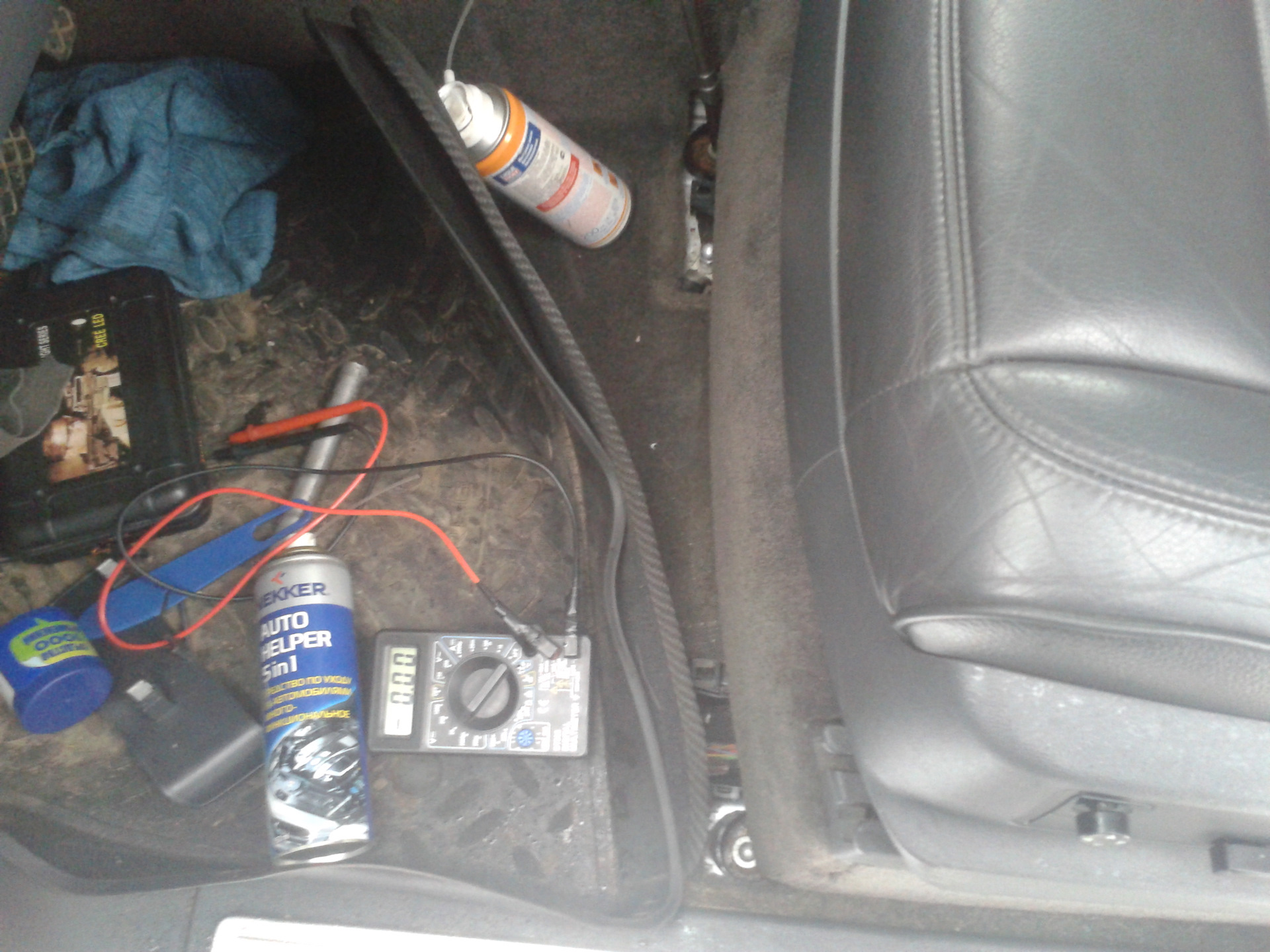

Не, меня интересовал только сам замок. А мы кинули на аккумулятор провода, замок работает.
А можно как то проверить работоспособность замка, если он просто куплен бэушный? Что бы знать, возвращать его или нет. Спасибо.
Тоже столкнулся с проблемой, перестал работать доводчик…
Снял накладки, открутил 2 винта, вообщем взял в руки эту "балалайку".
Расчленил её аккуратно.
Песочек был и сухая смазка, но не каких намеков на коррозию и прочие соляные растворы.
Так же все хорошо и аккуратно промыл, продул, смазал, после собрал.
Но увы, не всем так везет, доводчик отказывается работать.
Как можно проверить его на работоспособность?
Вы его так сказать держали без крышки и щелкали кнопками на брелке открыть/закрыть, я правильно Вас понимаю?
Нет.
Разобрал, почистил, смазал, собрал и подключил к проводке.
Проверял защёлкивая тонкой отвёрткой язычок замка хлопушки, открывал как обычно внешней ручкой на пятой двери.

Не кнопки брелока нажимать надо, а защёлку в замке двери (нажать отвёрткой чтобы замок защёлкнулся во второе положение). Если после второго щелчка свет в багажнике горит, то значит из замка не поступает сигнал в блок комфорта о закрытии хлопушки (поэтому он не включает доводчик на дотягивание).
Внутри замка есть маленький концевик, от которого выходят три проводка (один на свет, другой через блок комфорта на доводчик, третий +)

Там ничего не окислилось, просто в сам механизм доводчика попал мелкий мусор (гаечка на М3 и шарик от подшипника 3мм), который его и заклинил. На одной из фоток есть виновники поломки.
Сами контакты и моторчик были в хорошем состоянии (но на всякий случай всё там обработал разными средствами для смазки и защиты электроконтактов).
