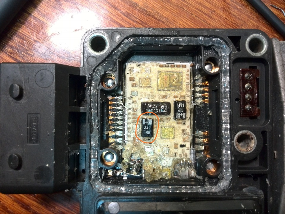

Утром 17.02 приехал на работу всё ок, как обычно. Вечером заводить, а она фиг. И так и так, топливо в трубке видно, без воздуха. Отжал трубки подачи на форсунках- просто течёт и не брызжет, уже странным показалось. В итоге усадил акум и поехал домой с братом. Вечером с другом приехали к машине, с заряженым АКБ, ещё немного покрутили, подключил комп иииии…
Как раз недавно читал про такую неисправность. На месте открутил крышку ТНВД и точно- сгорел транзистор управляющий дозатором топлива.
Доставили машину домой и начал изучать интернет.
Посмотрел множество успешных примеров ремонта ЭБУ ТНВД, купил аналог сгоревшего транзистора, теплопроводящий клей и понеслось.
Многие скажут что транзистор так просто не сгорает. И просто его замена может не спасти. Вычитал что сопротивление катушки клапана дозатора топлива должно быть в пределах 0.3-0.6 Ом. Замерял свой- 0.3-0.4 Ом. Как бы норм. Ну стечение обстоятельств подумал я. Всё таки 400000 км пробега.
Впаял новый транзистор (IRLR2905 в корпусе D-PAK), вклеил на старое место на теплопроводный клей.
Всё аккуратно, вся процедура заняла пол дня.
И вот момент истины. Завелась, всё отлично. Поработала около минуты. Заглушил. Начал убираться в гараже.
Прошло пол часа, заводить, а не тут-то было. Мёртвая. Снимаю опять крышку ТНВД. Перегорела перемычка в другом месте. Отпаял транзистор, прозвонил- КЗ между всеми ногами. Вот и всё. Впаял новый ( покупал два) и нифига.
Всётаки в клапане дозатора межвитковое замыкание. А сгоревший транзистор за собой унёс и ЭБУ насоса. Вообще печаль. Теперь ищу ЭБУ вместе с клапаном дозатора для насоса 106 A или сам насос, на органы.

Сам не могу а мастера просят схему, просто картинка их не устраивает
Нет схемы, сам паял по отчетам других. И верность выбора транзистора под сомнением т.к поработал он 20минут

Может кто знает что это кондёр или диод не пойму
Конденсатор

С такими ошибками больше похоже на общую смерт эбу тнвд. А нога не отпаялась а отгорела. Ноги там алюминиевые и приварены контактной сваркой. У меня когда сгорел транзистор, ошибка только по дозатору топлива была
спасибо что ответил, жду транзистор, понесу мастеру посмотрим может что получится. Все равно уже терять нечего, только контрактный тнвд ставить (в самом крайнем случае).
Как вариант ремонта насоса толковая статья. Хотя самый распространенный вариант спалить транзистор воздухом в системе. Я если честно вообще впервые сегодня этот транзистор увидел. Думал, что по размерам он должен быть погабаритнее, а оно во как.
