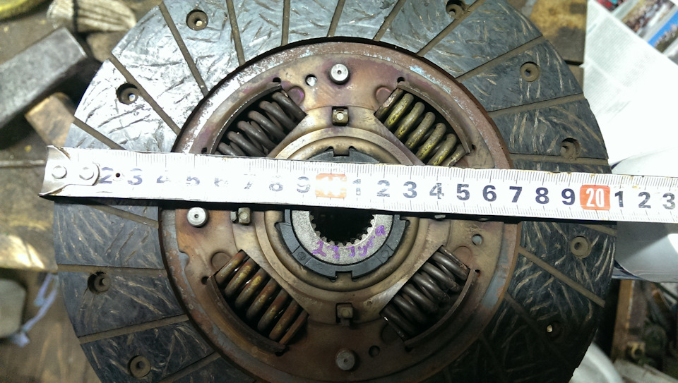

Сравнение дисков сцепления LUK 2170 и Hyundai Accent 1.5.
Оба диска имеют одинаковую шлицевую часть и одинаковый внешний диаметр в 200мм, но разница видна невооружённым глазом.
Слева Приора, справа Хендай.
Существенная разница в ширине накладок.
Приора.
Хендай.

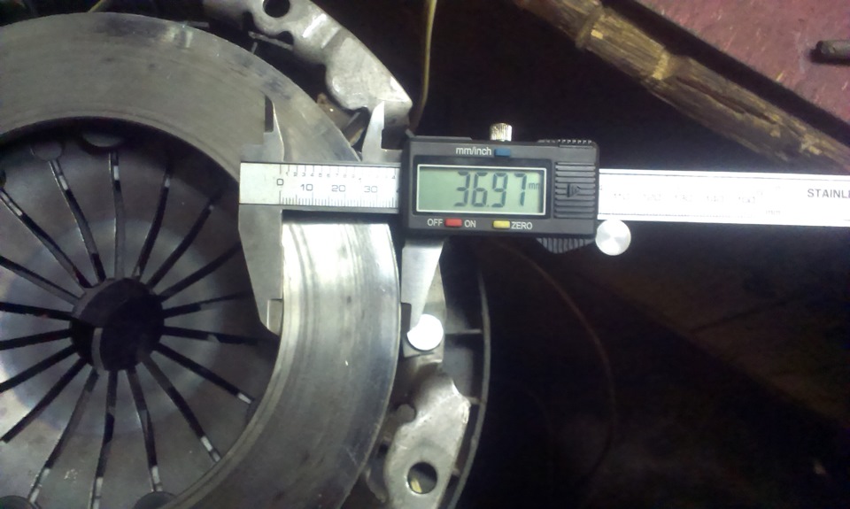

Для примера ширина нажимного диска (на примере LUK 2170).
Диск Хендай кстати толще на 1мм

Странно как то что на приоре диаметр диска 200 мм.Я у себя на 2115 8кл 210мм намерил.
не стандарт. на 8кл идёт диск 184мм

подойдет, но диск толще на 1мм, будет хватать у пола если шайб не подложить
А зачем от Хюндая покупать если у 06-го диска такая же полскость прилегания.

Со стандартным маховиком и корзиной на ВАЗ 2101-2107 этот диск можно поставить?
Можно, но диск толще на 1мм, будет хватать у пола если шайб не подложить

А куда подлаживать шайбы?
Подкладывал между маховиком и корзиной
1мм?
62RUS
шайбы всмысле миллиметровые подложить или больше?
В моём случае 3.5мм
