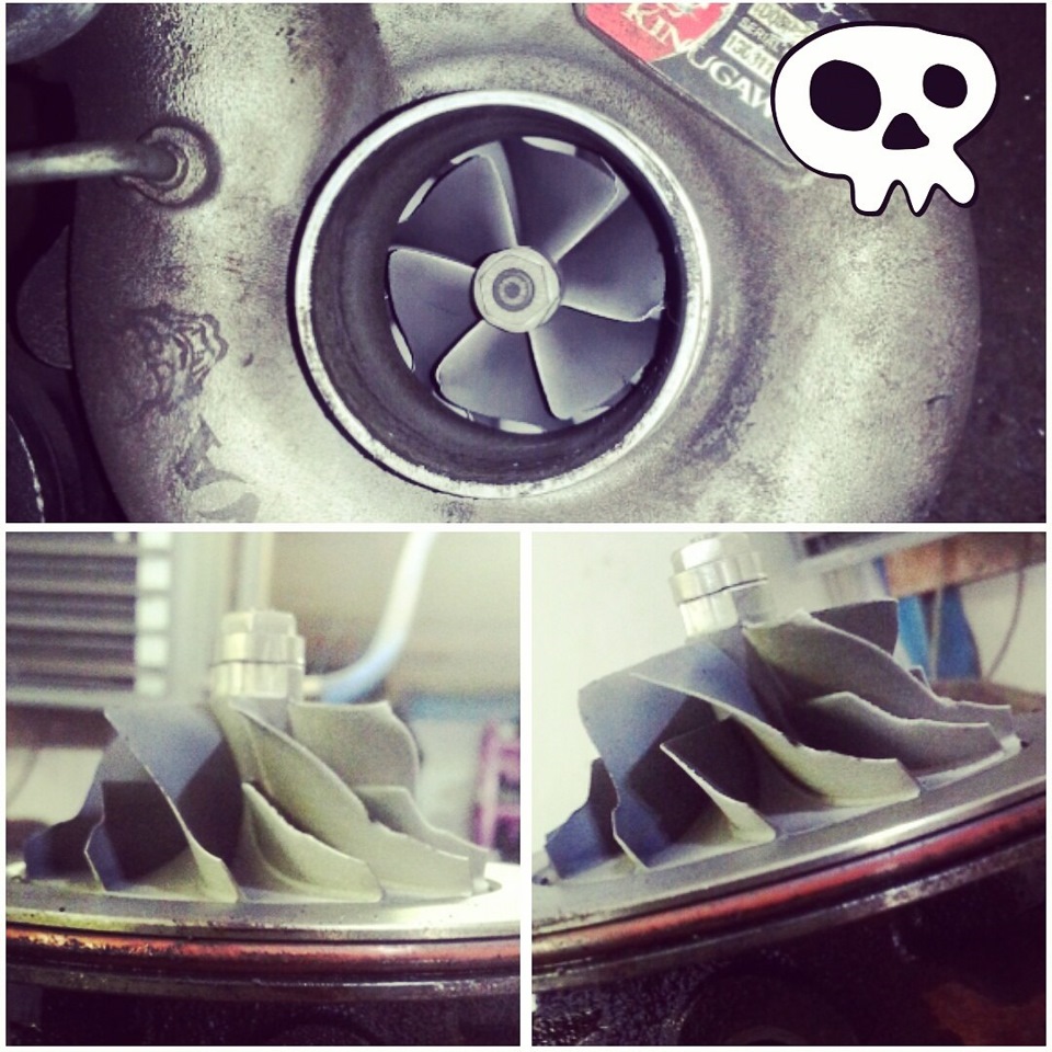

Ещё будучи на 18G я сделал большую ошибку поставив вот этот шлак в сток воздушный короб с забором воздуха из под крыла..
Проехал я с ним примерно 4 тыс. км (по большей части это были спринты). Помню как в Питер приезжал Стас SubaruTank и когда увидел этот фильтр то первым делом посоветовал поменять его на нормальный оригинальный сток фильтр (зря я тебя сразу не послушал).

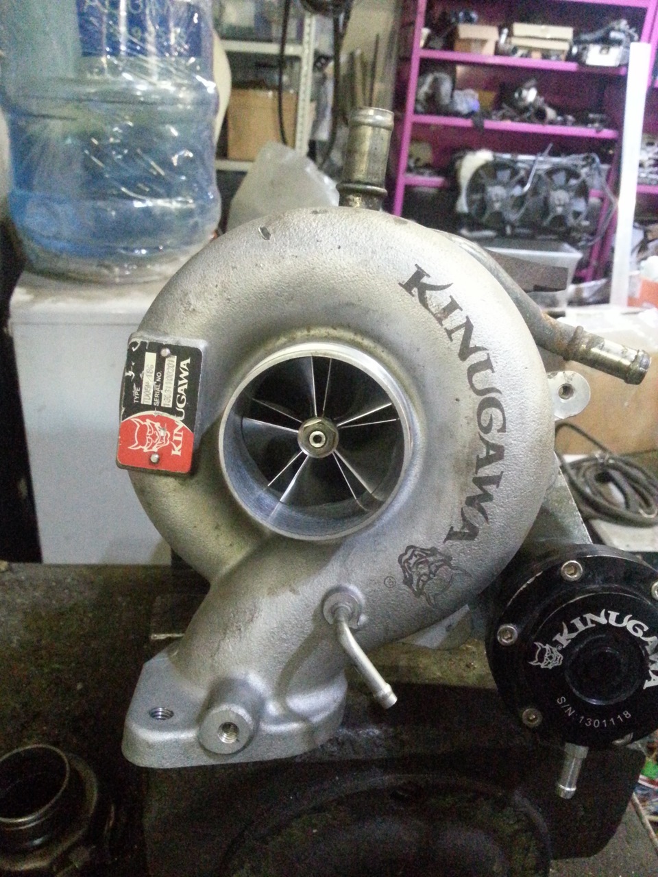

В общем когда пришла 20G мы сняли турбину и вот, что обнаружили…
Крыльчатку просто сожрало…как будто в неё просто сыпали песок когда она крутилась на фулл бусте (1.3)…
Ну да ладно…в целом я на этой турбине проехал чуть больше 20 тыс. км и при этом мы её отжимали в сопли.

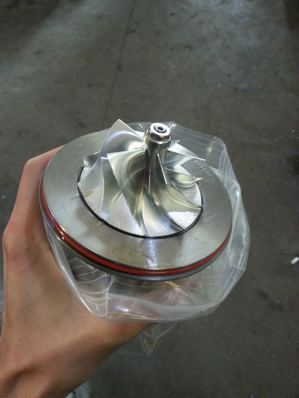

За то я прям не мог нарадоваться новенькому картриджу 20G)))
Как я уже говорил ранее, мы приняли решение расточить морду 18G что бы вставить в неё картридж 20G. На тот момент мы думали, что морда 18G и 20G по размерам не отличаются…по крайней мере 16G и 18G на вид имеют одинаковый размер…в общем после нескольких манипуляций мы таки воткнули картридж 20G

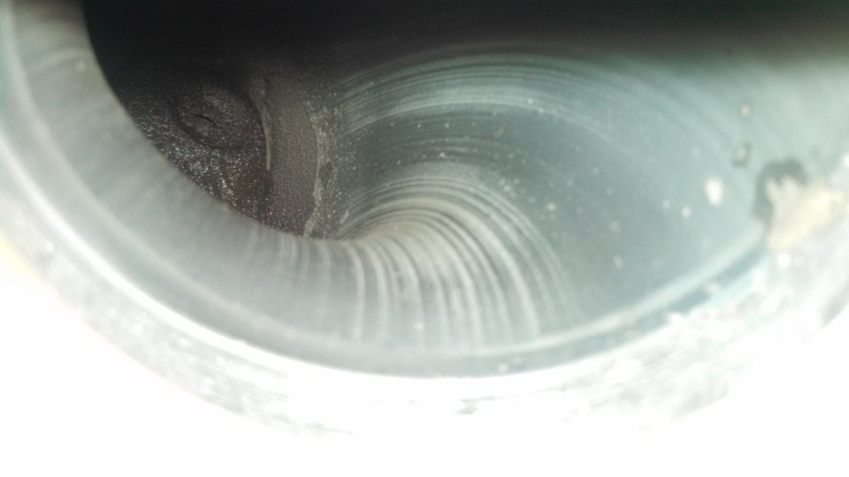

Во первых самка была в говне…прям сталактиты какие-то…

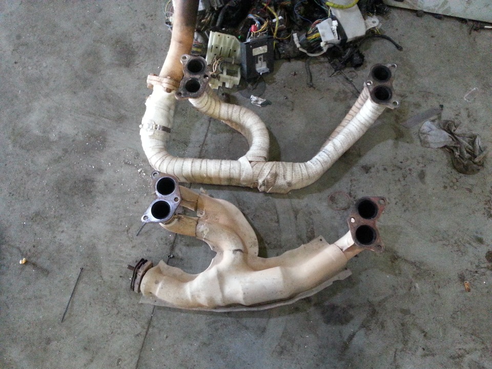

Выпускной коллектор.
Решили снять коллектор от легаси с кастом аппайпом и поставить равнодлинный коллектор Kakumei.

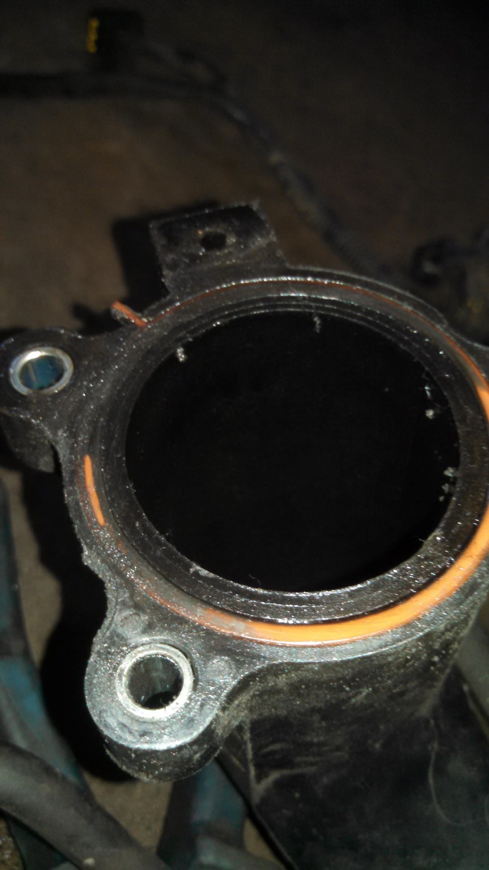

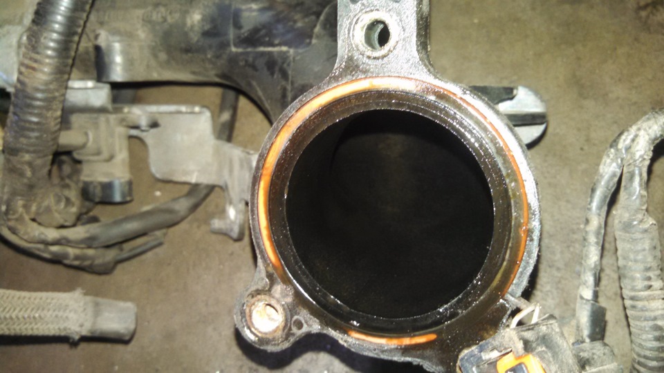

Пока снимали обнаружили, что прокладка между коллектором и аппайпом пробита с одной стороны. Собственно из за неё и был свист.
Опять всё собрали, поехали настраиваться иии…особого чуда не произошло…свист пропал, машина поехала чуть лучше, буст держался до упора (насколько я помню 1.4) но при этом машина по ощущениям ехала хуже чем 18G в её лучшие годы…+ со временем машина стала овербустить (передувать) порой даже на 2й передаче…в итоге пришлось ездить на буст оффе (0.9-1 бар)…и при всём при этом машина постоянно богатила…

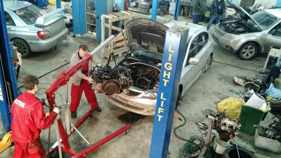

Через пару дней в бокс приехал Co-pilot757 (не помню зачем именно но не суть) мы ради интереса решили посмотреть на его турбину, а точнее на размер оригинальной морды 20G. В итоге оказалось, что она крепенько так больше чем морда 18G. Жаль не получилось сделать фото сравнения размеров. В общем мы пришли к выводу, что дело в расточенной морде 18G. Заказали оригинальную морду и с надеждой ждали, что когда мы её поставим то все наконец поедет.
Но мотор не дождался…
Я проездил так до декабря. Было куча гонок как кольцевых так и просто спринтов. Некоторые из этих гонок требовали больше мощности чем было на буст оффе. В итоге решили настроить фулл буст на 1.2 (всяко побыстрее чем на одном баре). Ну и как я уже говорил ранее, жор масла становился всё больше и больше…в начале декабря он достиг немыслимых объёмов…2 литра на 200км…это уже слишком…было принято решение разобрать мотор дабы поменять маслосъемные кольца.
PS Кстати оригинальная холодная часть 20G пришла через пару дней после вскрытия мотора…ха ха ха…

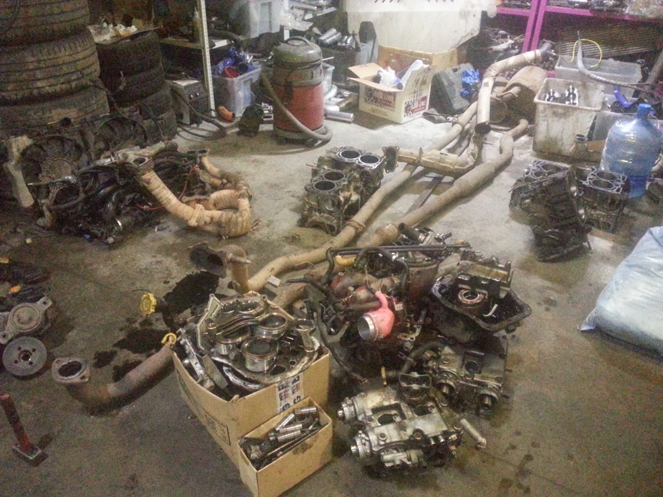

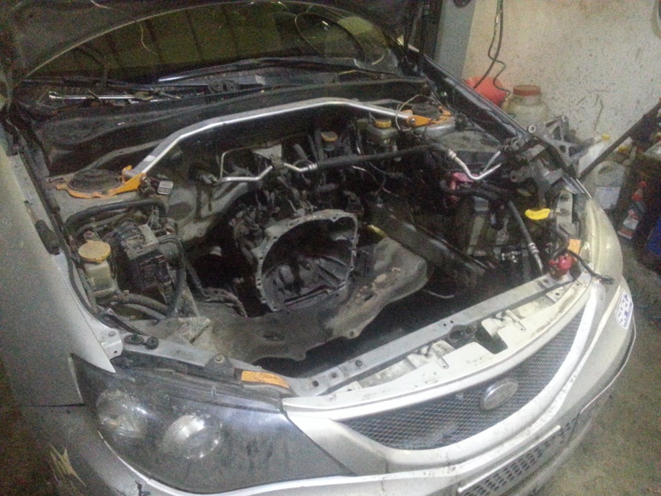

Вскрыли мотор
С диагнозом "мертвые маслосъемные кольца" попали в точку вот только даже подумать не могли, что всё настолько плохо((( вместо зазор 0.5мм там оказалось 2мм o_O…как так получилось хз…видимо не только турбина нажралась говна из-за супер-мега-гибридного поролонового фильтра HKS…на кольцах даже визуально были видны задиры как будто от пескоструя…
Но это всё тлен на фоне вот этого…

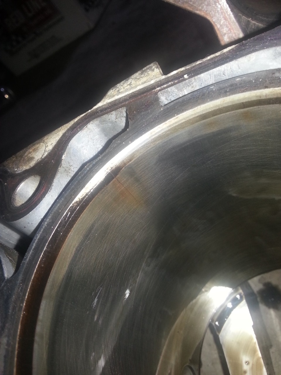

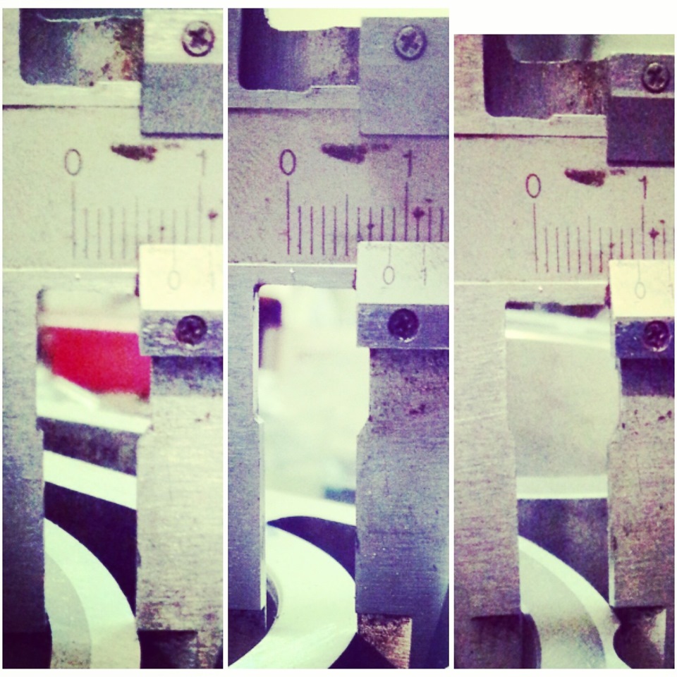

Треснула гильза…и не одна а ТРИ!
Как это произошло я до сих пор понять не могу…и это выяснилось только после вскрытия т.е до этого момента мы и думать не могли, что там с гильзами произойдут столь печальные события…
Ирония судьбы ведь когда я собирал двигатель то для его прочности я не поставил только толстые гильзы и в итоге именно гильзы и треснули так как всё остальное было в отличном состоянии (ну кроме колец конечно)…в общем посоветовавшись с Женей Donorparts и Стасом SubaruTank было принято решение "добивать бюджет" и строить мотор 2.35.

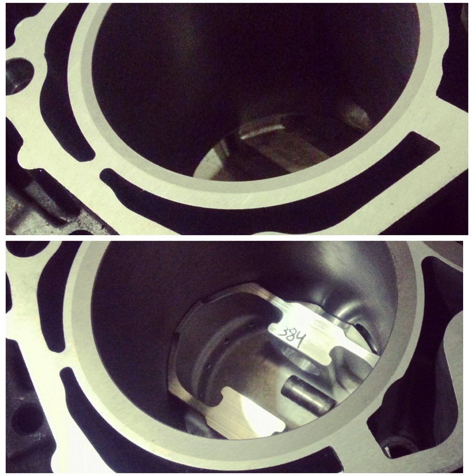

Для тех кто не в курсе мотор 2.35 строиться на основе блока 2.5. По сути он гильзуется толстыми гильзами + поршни Wiseco 97.5mm (прям как у 22B XD) и на 79 колене
Фото сравнения толщины гильз 2.5 — 2.0 — 2.35
Дольше всего пришлось ждать поршни(( они пришли только в середине января…+ пришлось искать головы от 2.0 мотора для нормальной СЖ. В итоге нашли JDM 205 головы с широкими каналами как у 207 + вложили в них мои валы Brian Crower 272

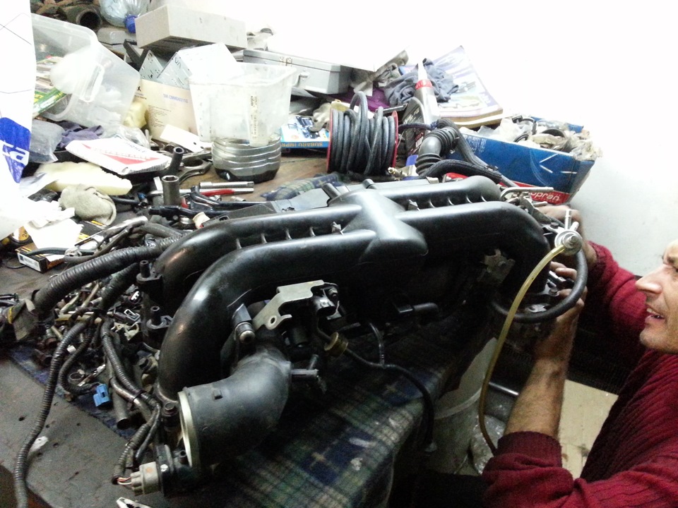

Ко всему прочему ещё решил снять кондёр, а то за полгода мыслей "я обязательно заправлю его, а то летом жесть будет" я этого так и не сделал((( кстати если кому интересно то вся система весить килограмм 5-7…
И вот после долгого ожидания, 31 января 2015 года новый мотор наконец то поставили в машину))
