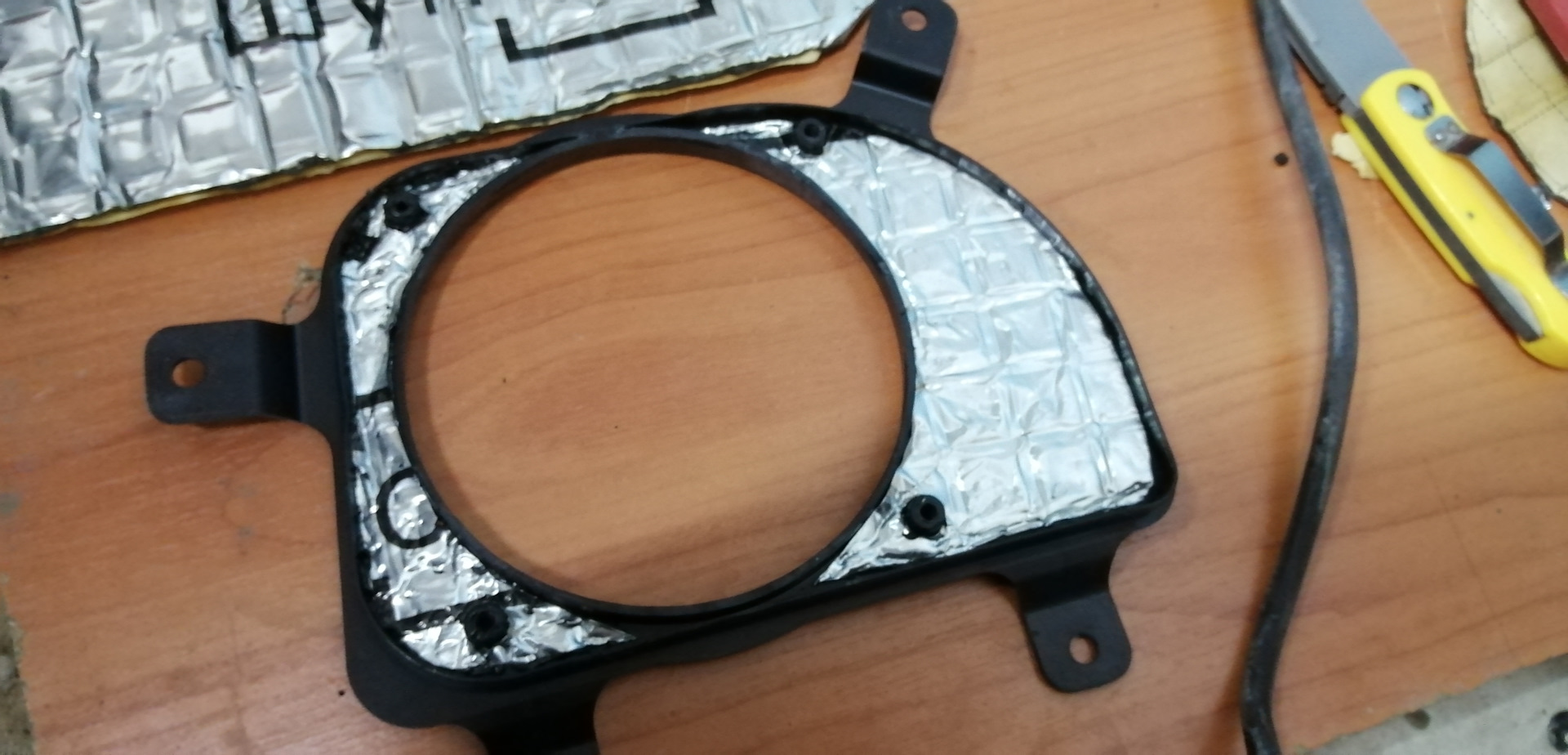

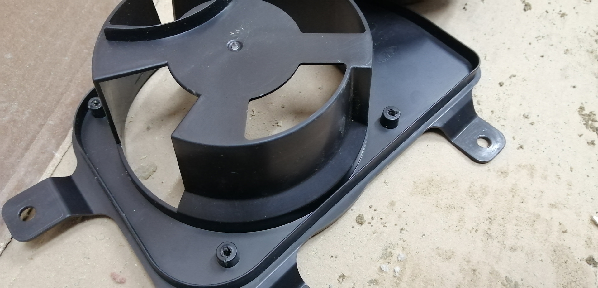

Я не знаю, но скорее всего специально инженеры АвтоВАЗа сделали выступ на пластиковом кронштейне заднего динамика.
Именно этот выступ не даёт поставить нормальные динамики.
Примерил, 13 см Уралы встали бы без обрезания пластика, если бы не этот выступ.
Но делать нечего, взял "болгарку" и обрезал корзину. Потом подровнял ножом.

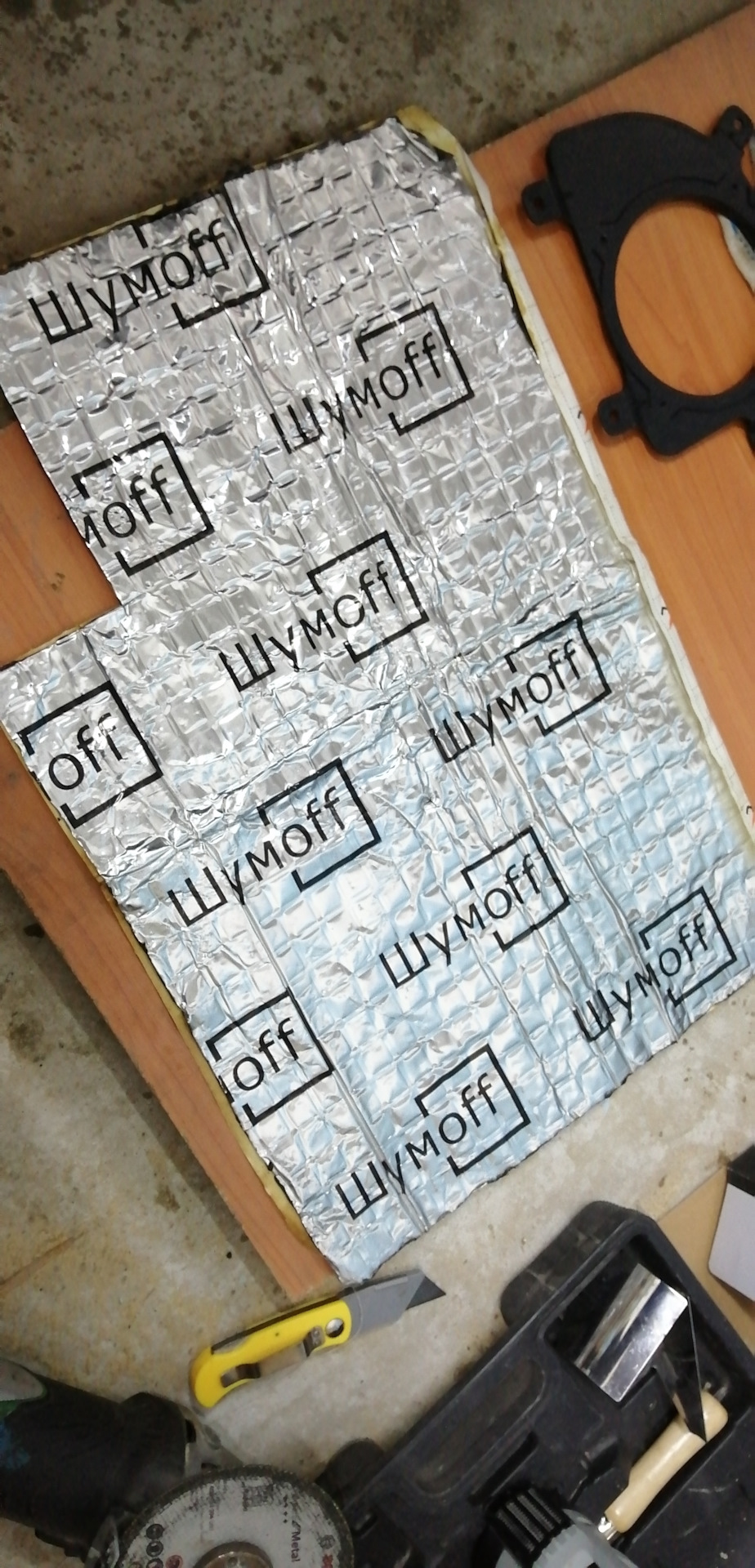

Завалялся у меня кусочек шумки.
Решил немного компенсировать потерю жёсткости пластикового кронштейна динамика.

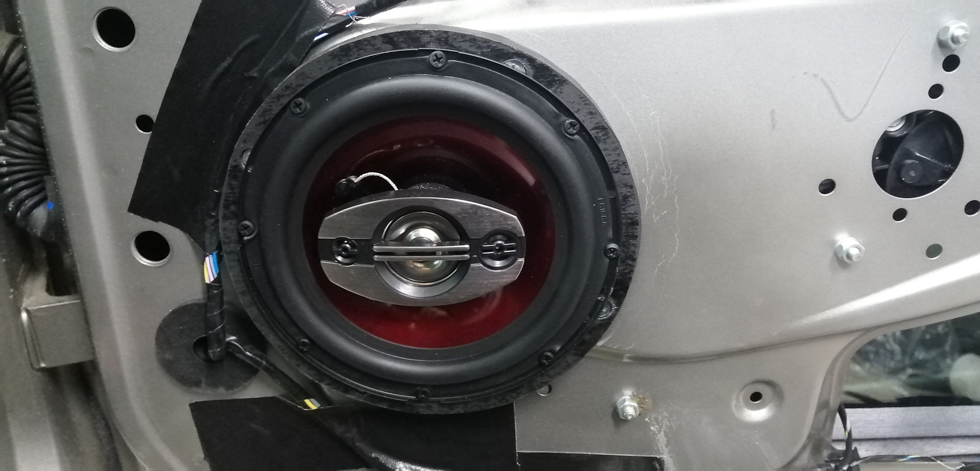

Уралы 13 см встают в штатные места без подрезки буртиков. Как уже писал, если бы не выступ в корзине, то встали бы без доработок.
Приблизительно от верхней точки твитеров до штатной сетки миллиметра два, может по-меньше, но вполне хватает что бы не было дребезга от касания.

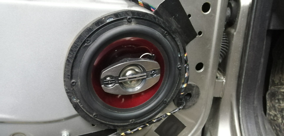

Разобрав водительскую дверь и примерив динамик понял что без резки металла не обойтись, да и ладно, инструмент есть.

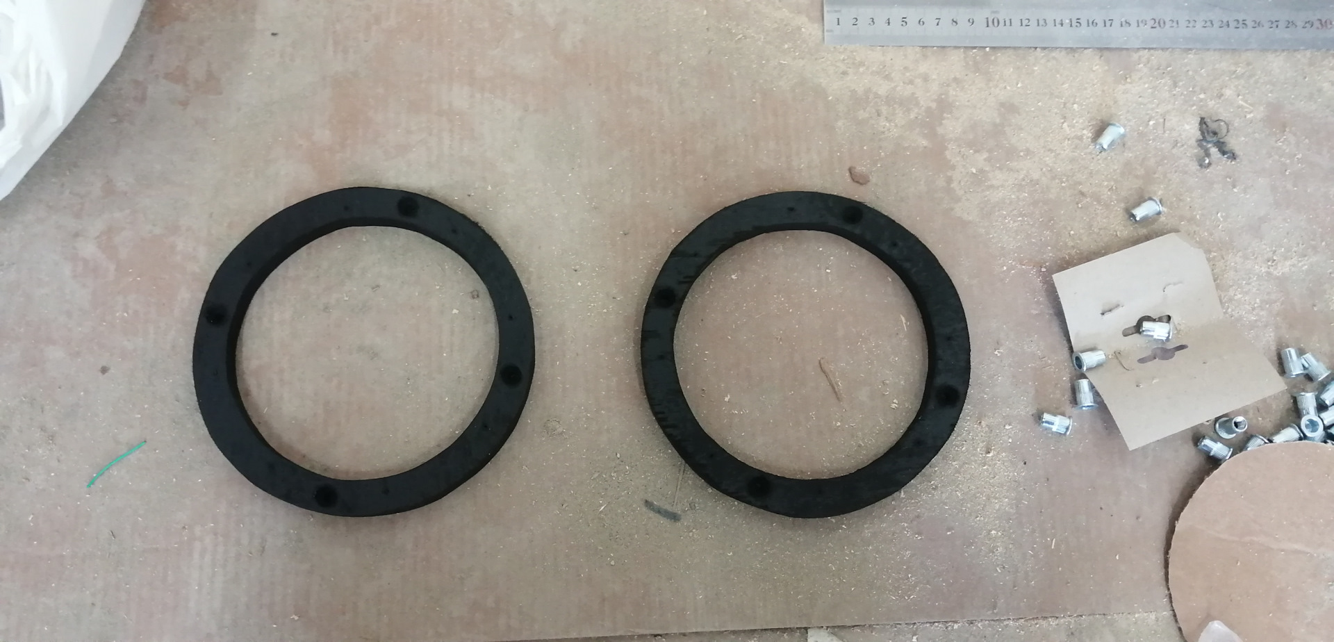

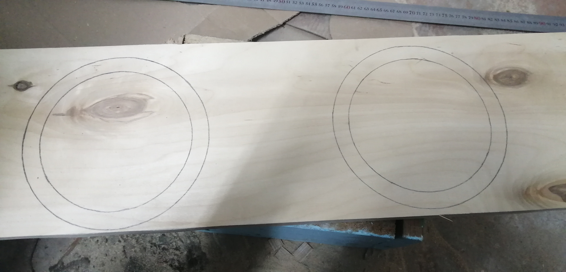

Сначала, методом замеров, проб и ошибок были изготовлены проставки.
Очень пригодился реквизированный у старшей дочки циркуль (она сказала что он "полное говно", да и понятно, дешёвый китай).
Но для моих целей сгодился. Начертил контуры двух проставок.
Внутренний диаметр 143 мм, наружный 180 мм. Толщина фанеры 15 мм.
Потом покрасил из баллончика, так что бы из-под решётки не бросался в глаза.
После приступил к резке металла двери. Приложил проставку примерно как будет прикреплён динамик и по внутренней стороне очертил карандашом.
Сначала взял полотно по металлу, но оно короткое, электролобзик у меня с пластиковой насадкой на подошву, чтобы не портить поверхность. И в верхнем положении полотно выходило за пределы области пиления. Попробовав пилить им, понял тот ещё геморрой. Посмотрел по наличию и взял пилку Hilti для твёрдых пород древесины. И понял, хорошая пилка по дереву прекрасно режет металл))).

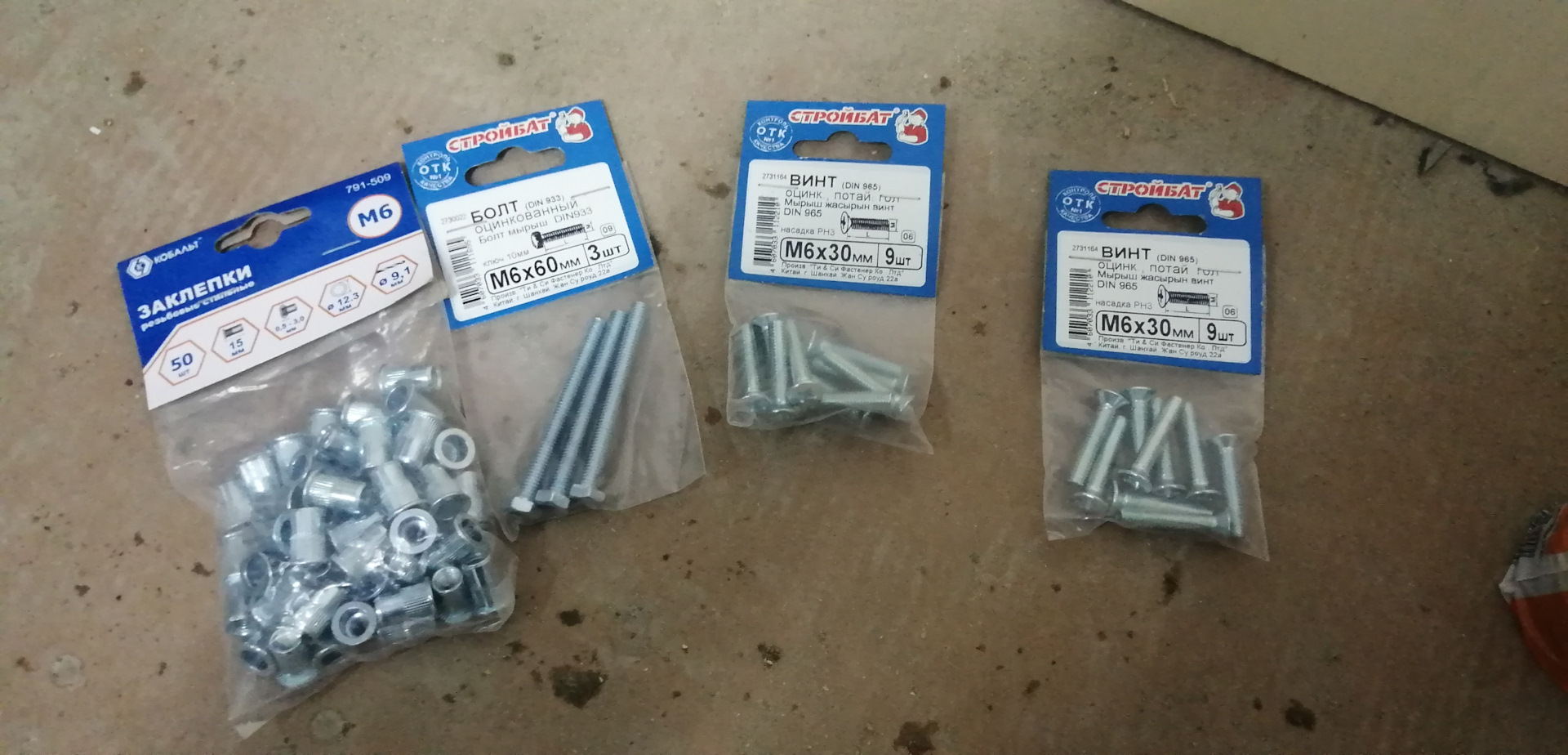

Крепить проставки саморезами не хотел, не очень надёжное соединение. Решил по-выёживаться))).
Давно были куплены заклёпки резьбовые для крепления ручек к внутренней стороне ворот гаража. Ну и тут меня посетила идея. Купил винтов в потай М6. Просто болтов М6 для запрессовки (а то специнструментом пока не обзавёлся).
Приложил проставку и отметил первое отверстие. Просверлил и запрессовал гайку. Потом прикрутил на один винт и просверлил для винта напротив, прикрутив уже на два винта просверлил и запрессовал остальные. Пока прессовал восемь гаек, ушатал три болта. Спецуха была бы очень кстати.

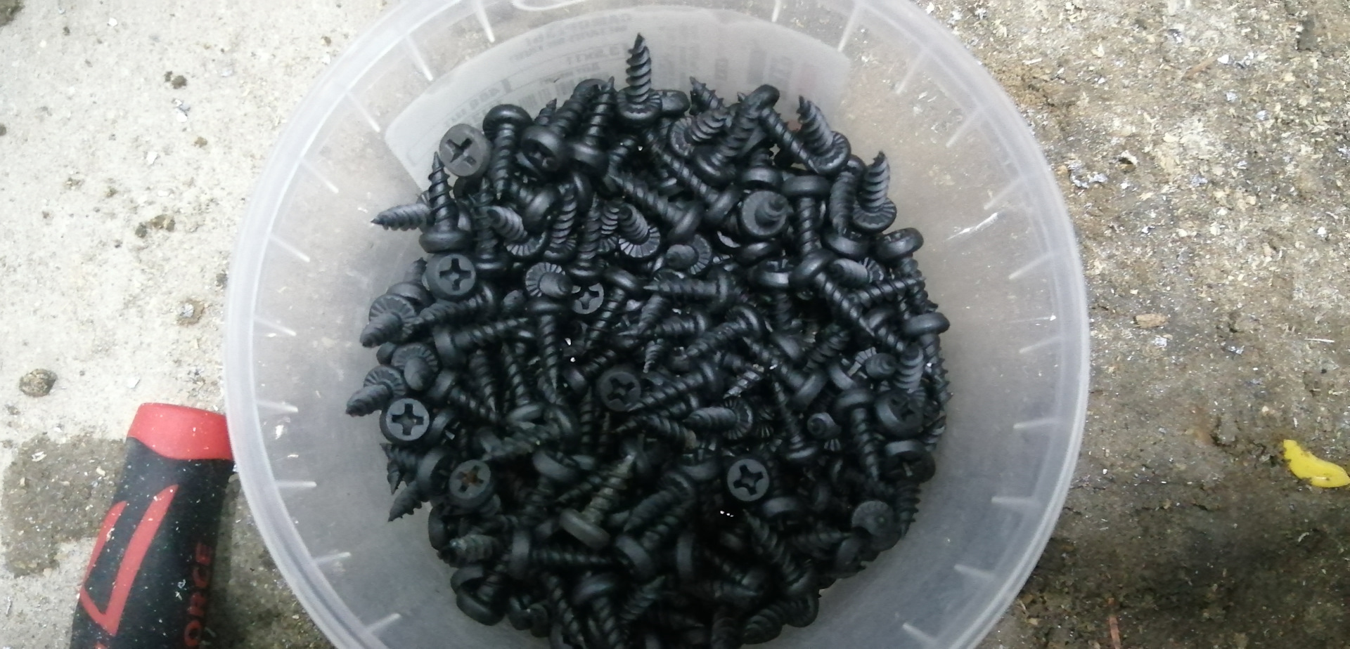

После прикрутил динамик, на все восемь симметричных отверстий))). На красивенькие саморезы оставшиеся после сборки корпусной мебели.

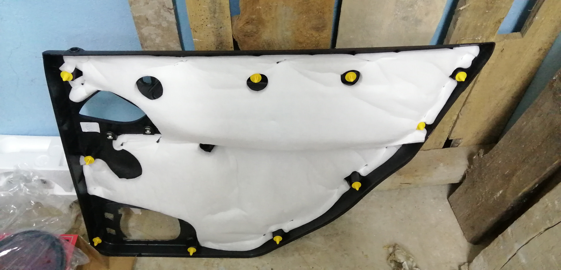

Я не знаю как ставят передние динамики на проставки 20 мм, но у меня фанера 15 мм и динамики уже вплотную к обивке двери. Защёлки на сетках пришлось обрезать. Оставил верхние выступы и нанёс клей по кругу сетки и просто приклеил их. Снимать сетки больше не вижу смысла, 16 см динамики всё равно не вынуть через эти отверстия.

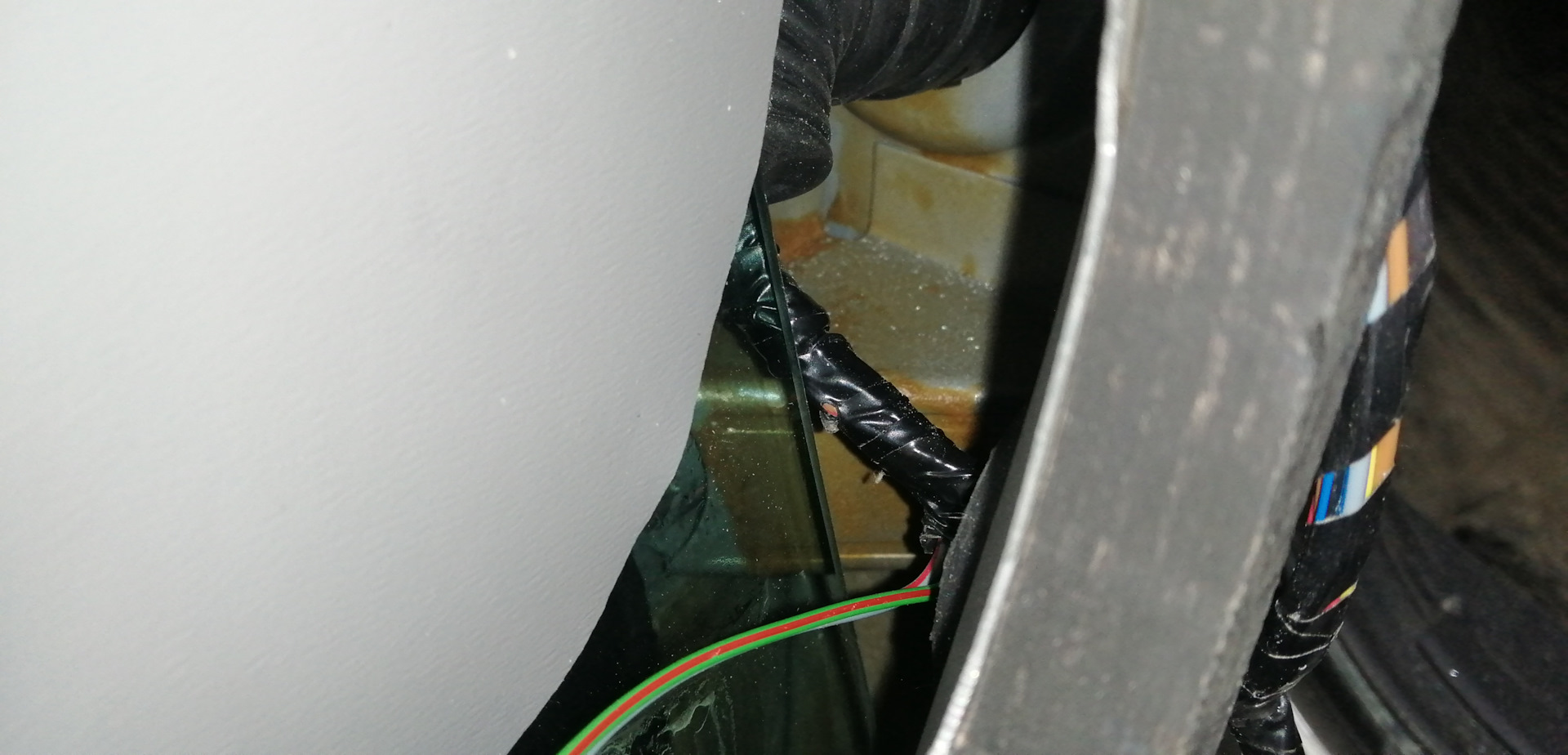

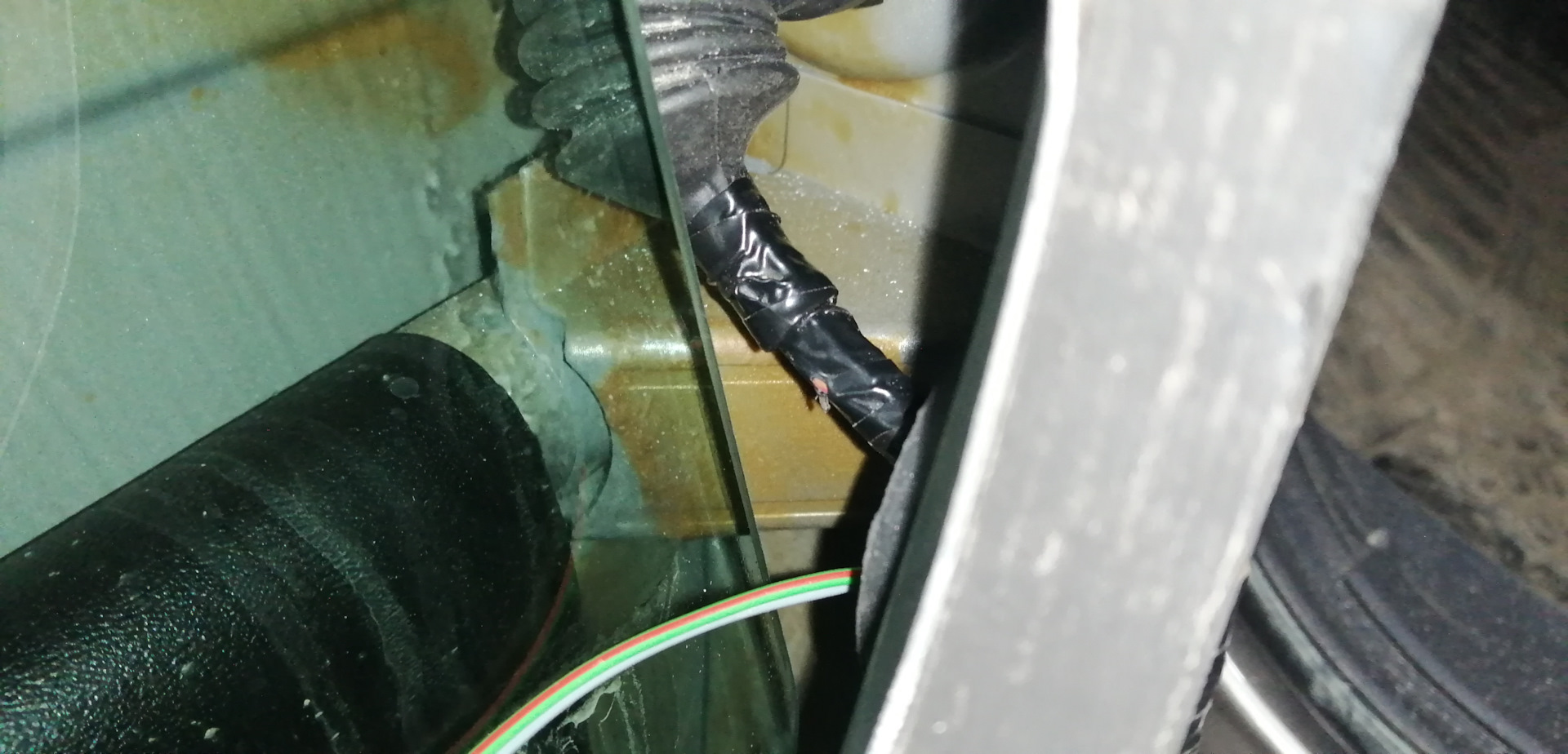

Для тех кто по какой либо причине будет снимать обивку двери или переднюю штатную акустику, предупреждаю, проверьте жгут проводов возле разъёма двери при полностью опущенном стекле. У меня при опускании стекло тёрло жгут (перекрепить жгуты пришлось на обеих передних дверях)
У себя подтянул и закрепил жгуты.
Теперь не касается.
