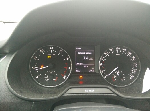

Пробег 8500 км. В один прекрасный день загорелась надпись epc, желтая пиктограмма двигателя и надпись ошибка системы старт—стоп, тяга также пропала. Только что из сервиса. Сказали напишут на завод и втечении недели заменят турбину. Жена уже весь мозг вынесла, типа опять купили хер знает что

Сегодня позвонили. Решали неделю что менять или турбину целиком, или активатор. Будут менять активатор турбины. В понедельник поеду.

кстати, турбину целиком не меняют, есть ремкомплект.
