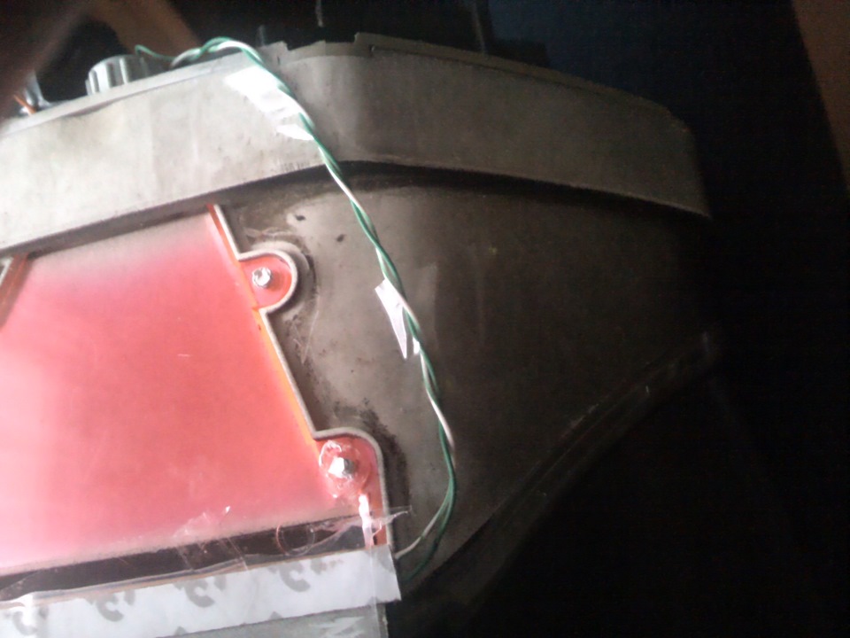

Вообщем реши я сегодня немного заняться машинкой! Давно меня напрягала подсветка, она вроде нормальная но какая-то розовая! Ну и полез решать проблему!

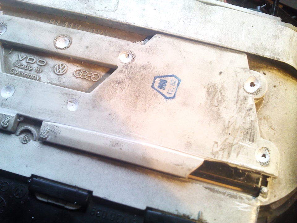

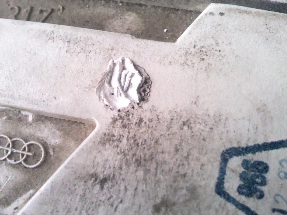

1. Сразу надо было рассверлить пластмассовые "заклепки", фиг его знает как они правильно называются!

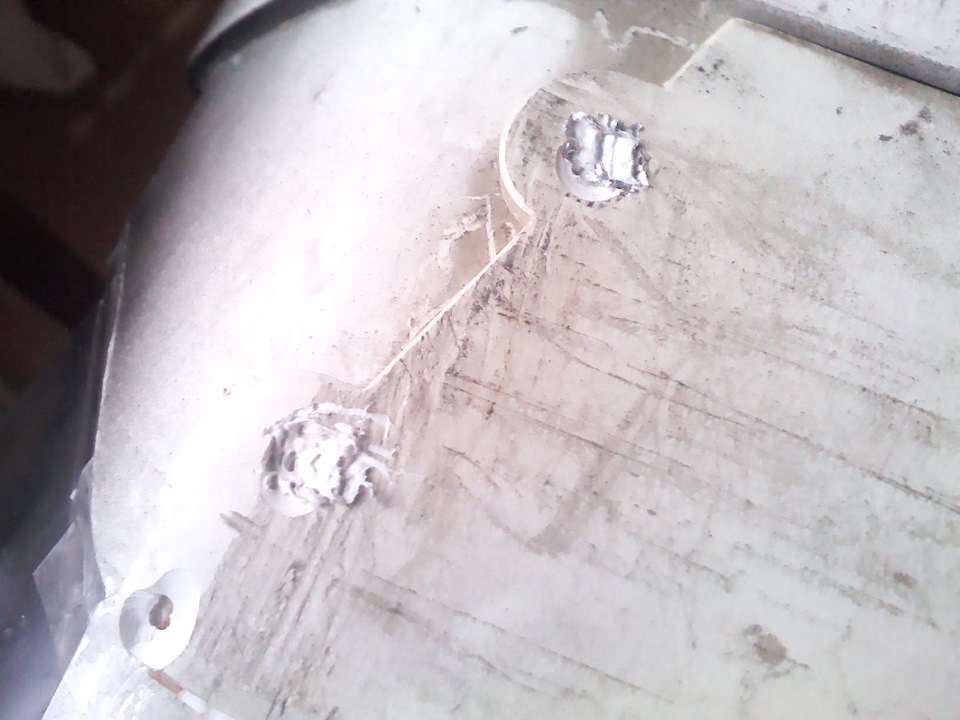

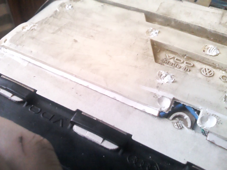

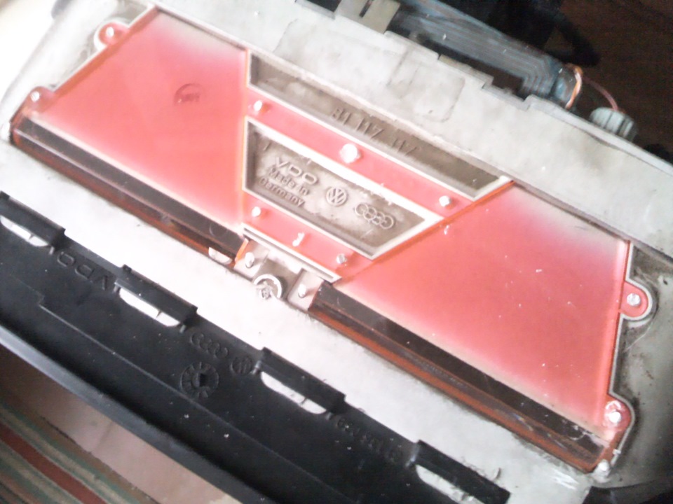

2. Далее путем не сложных манипуляций тонкой отвертки, отковырял крышку, которая закрывает световод! И теперь стало понятно почему был такой цвет!
3. Ну и теперь в ход паяльник и всеми любимая диодная лента! У меня все получилось вот так:

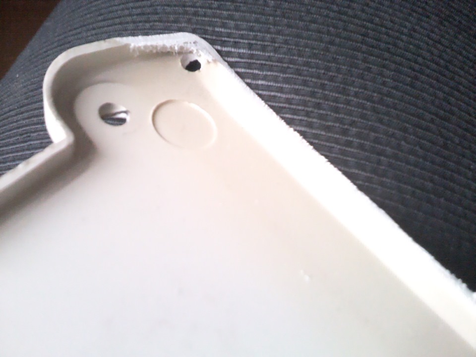

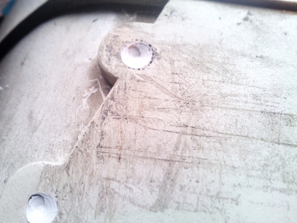

4. Что бы более-менее плотно села крышка световода ее надо немного усовершенствовать! Надо спилить кантик на крышке в месте установленной сд ленты. Я это сделал с помощью наждака!
5. Теперь устанавливаем крышку и запаиваем заклепки

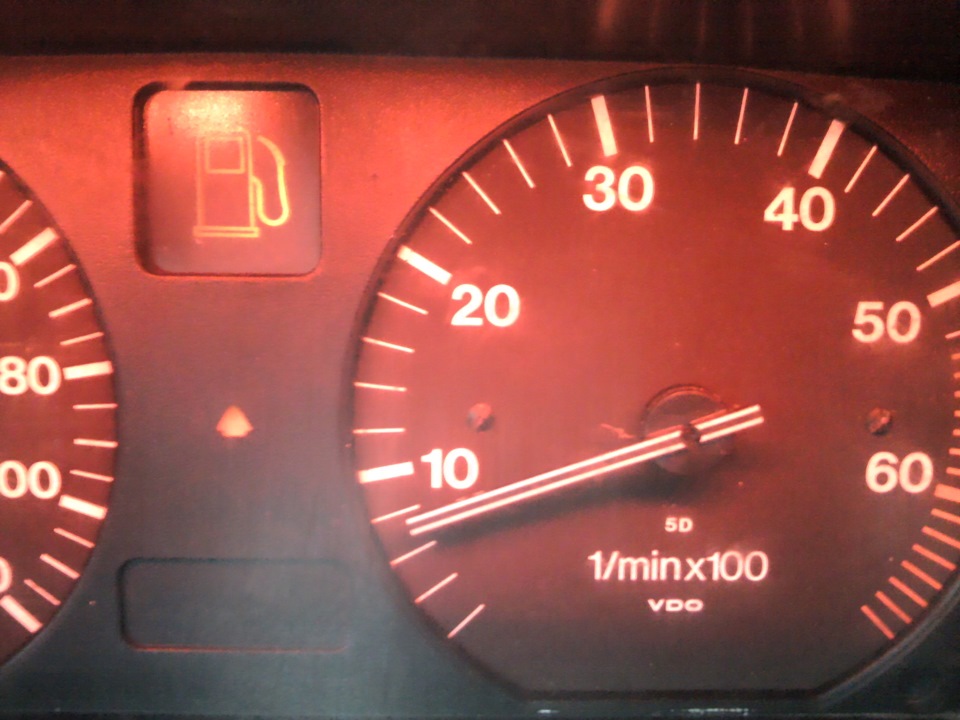

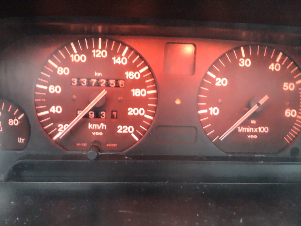

Ну и вот так выглядит! Телефон фоткает отвратительно, но в живую выглядит супер… я доволен! (фото сделано в светлое время суток)

я давно как то на старой приборке в торец оранжевого стекла белые СМд светодиоды вделал, по 4 на каждую часть, свет был ровный, не яркий, регулировался плавно))
во а как время настраивать там две кнопочки должны быть
что настраивать? яркость настраивается родным регулятором!
часы электронные в самом внизу между спидаком и тахом
там часов нету… в этой приборке часы были стрелочные и я их поменял на тахометр! В БЖ есть запись, где-то!

ну вот ту красную хрень (фото номер 3) которую ты вскрыл методом отпайки)я так понимаю она и краснит у нас цвет, лампочки то белые и плекса прозрачная, а цвет красный, так вот я и говорю забелить ее и все)и это не колхоз и не видно его)ты же обратно крышку кидаешь потом.
Все понял теперь… я ничего не закрашивал и результат хороший… думаю не стоит заморачиваться
Странно, что у тебя белая часть корпуса припаяна. У меня на защелках. Ничего НЕ надо распаивать. сколько приборок было-все на защелках. Тусклый свет еще и от потемнения стекла на оригинальных лампах подсветки. Столько лет светить. Я их заменил на новенькие-свет намного улучшился. По цвету-красный, как и должен быть. Мне диоды нравятся своим малым потреблением тока. На дорожки матраса меньше нагрузка.
Ты может не правильно понял… приборка разбирается на секции при помощи защелок, а вот что бы долезть до самого световода надо распаивать заклепки! У меня три приборки и везде так…
Теперь понял.
