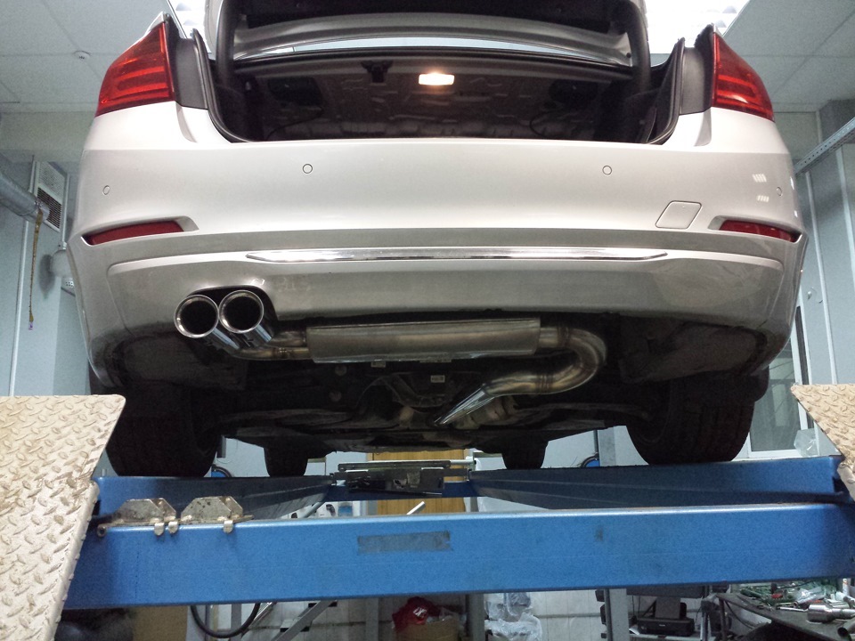

Продолжу рассказ. Основным условием при изменении выхлопной системы служил принцип «clean car». Визуально я не хочу ничего менять, внешний обвес (передний и задний бампера с порогами) должен остаться в текущей генерации, никаких спойлеров или M-пакета. Возможно, странно, но ГАДЮКА не должна никого привлекать или цеплять по крайней мере внешне. Обычный неприметный городской автомобиль которых сотни на улицах нашего большого города.
Получается, что выхлопная система должна быть с выходом на одну сторону в виде двух труб (ОЕМ) и по возможности без пиления бампера. Вопрос конечных насадок был решен очень просто, так как в будущем на машину будут установлены тормоза М-спорт и машина будет иметь некий налет М-performance (кроме внешнего стайлинга) были приобретены отдельно насадки с логотипом ///М большего диаметра (80мм от глушителя M-performance с N55 реф.18302354362) чем используются в самом глушителе M-performance на одну сторону (в базе глушитель М-серии имеет диаметр 70мм). Визуализация в М-стиле отличное решение для серебряного цвета! За помощь с поиском деталей как всегда спасибо моему другу PalermoRS!
Варианты для установки:
1) M-performance глушитель + стандартная трасса на 3” трубе (76мм сечение стоковой трассы на 328, в отличие от 63мм на 320).
2) M-performance глушитель + вырезать резонатор из среднего глушителя + стандартная трасса
3) Глушитель Borla + стандартная трасса
4) Глушитель Borla+ вырезать резонатор из среднего глушителя + стандартная трасса
5) Custom'ная выхлопная система на компонентах Borla (полная либо частичная)

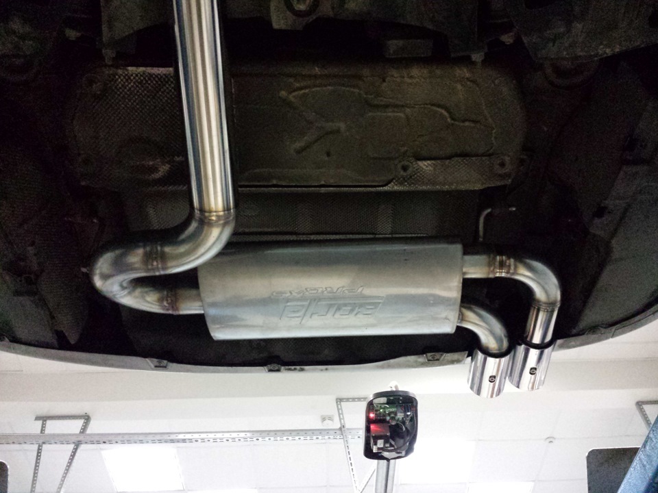

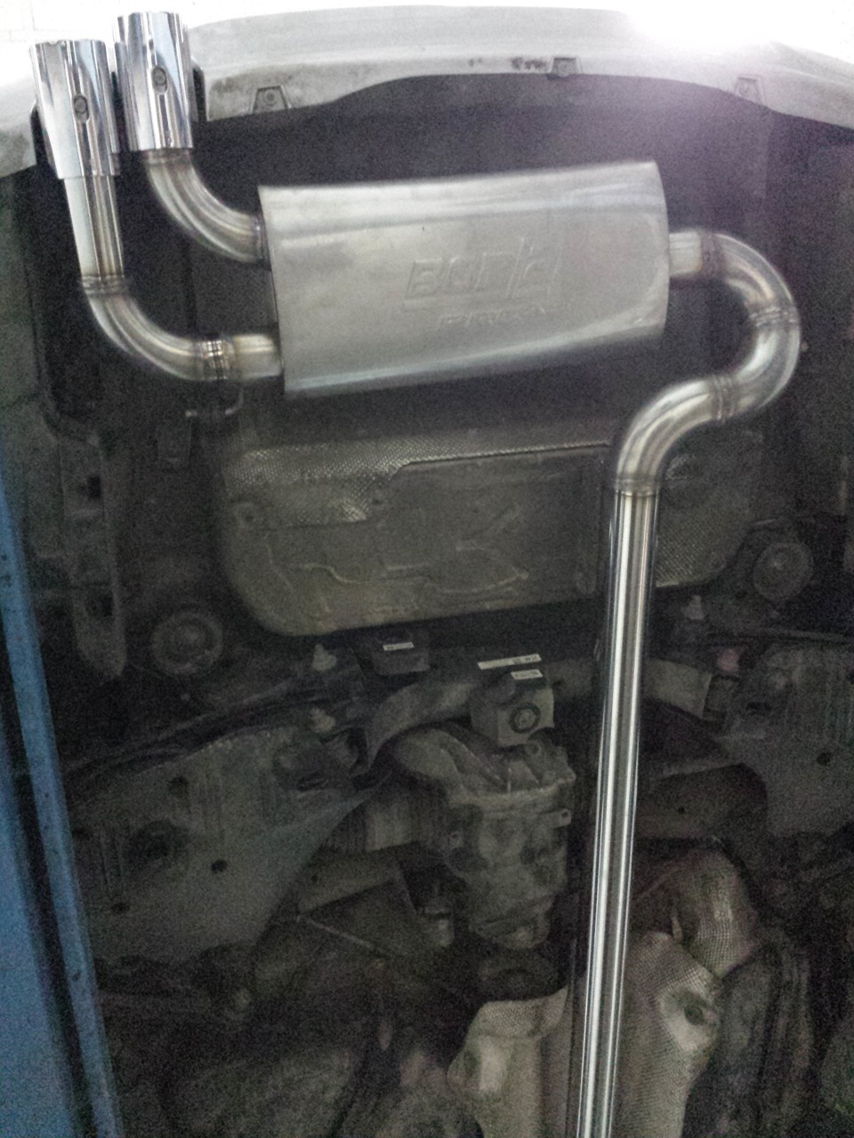

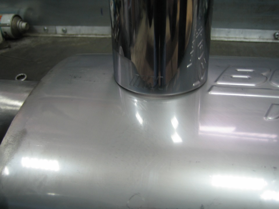

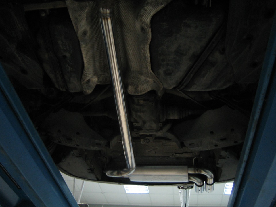

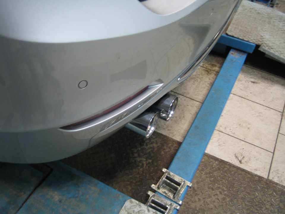

Спецификация так называемого cat-back’а, установленного на мой автомобиль:
— глушитель # 40349 ProXS
— трасса на 76 трубе до соединительного патрубка
— две хромированные насадки на патрубки M-performance из нержавеющей стали (18302354364)
Отдельно хочу поблагодарить коллектив компании Rocketlab за высокое качество выполненных работ и внимательное отношение к каждому клиенту. В планах еще кое-какие доработки, которые безусловно будут выполнены в стенах этих замечательных людей!

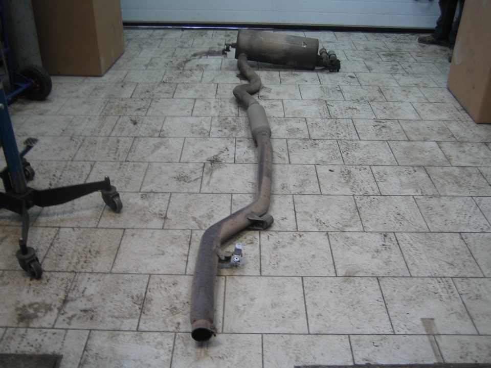

Фото:

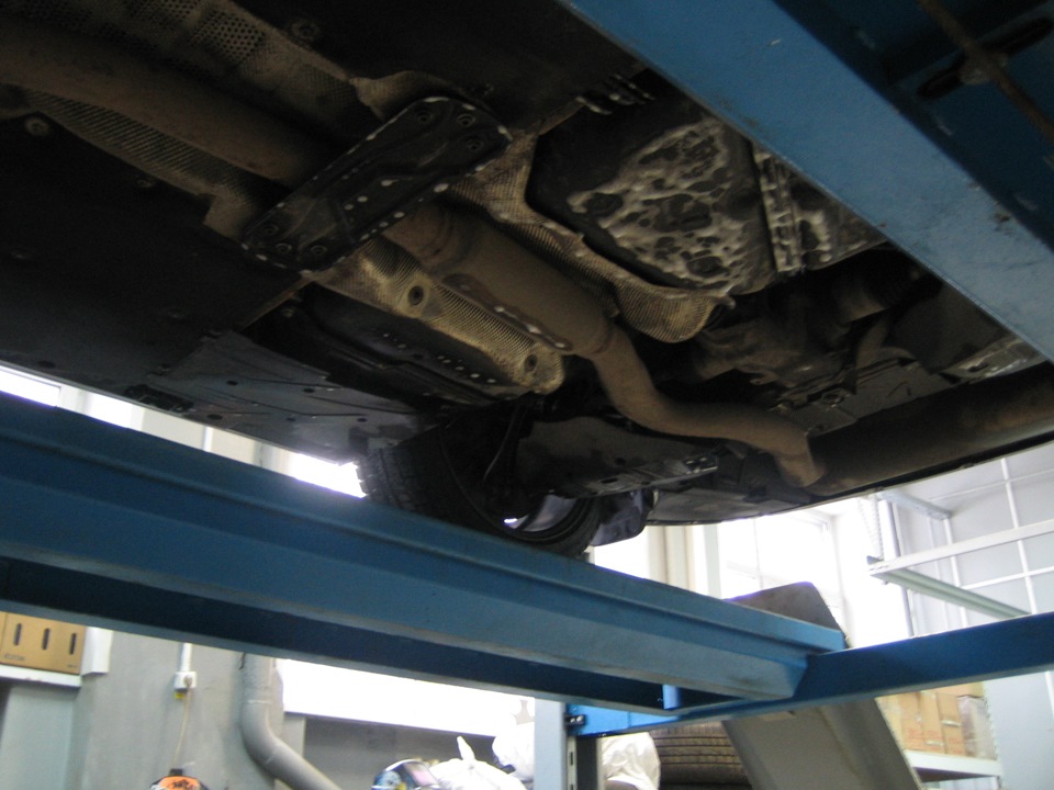

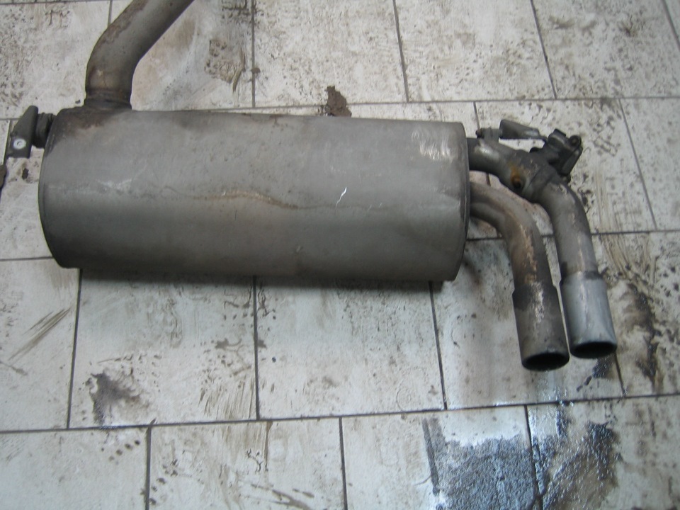

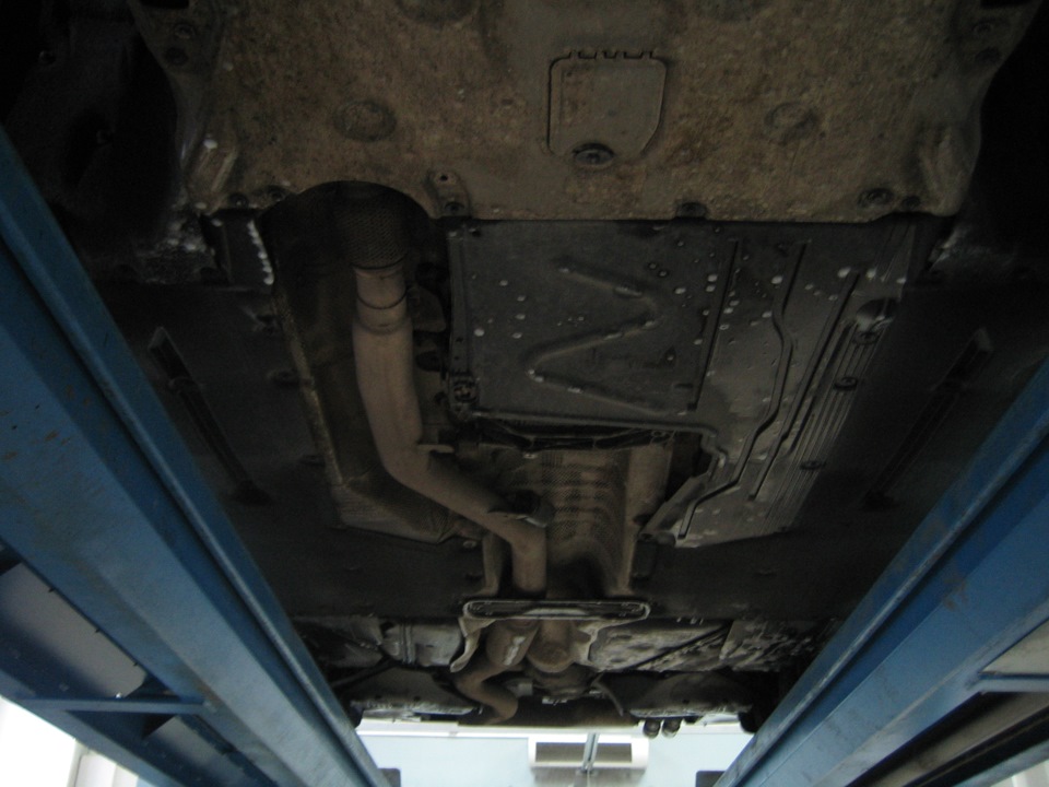

Стандартное расположение трассы (OEM):

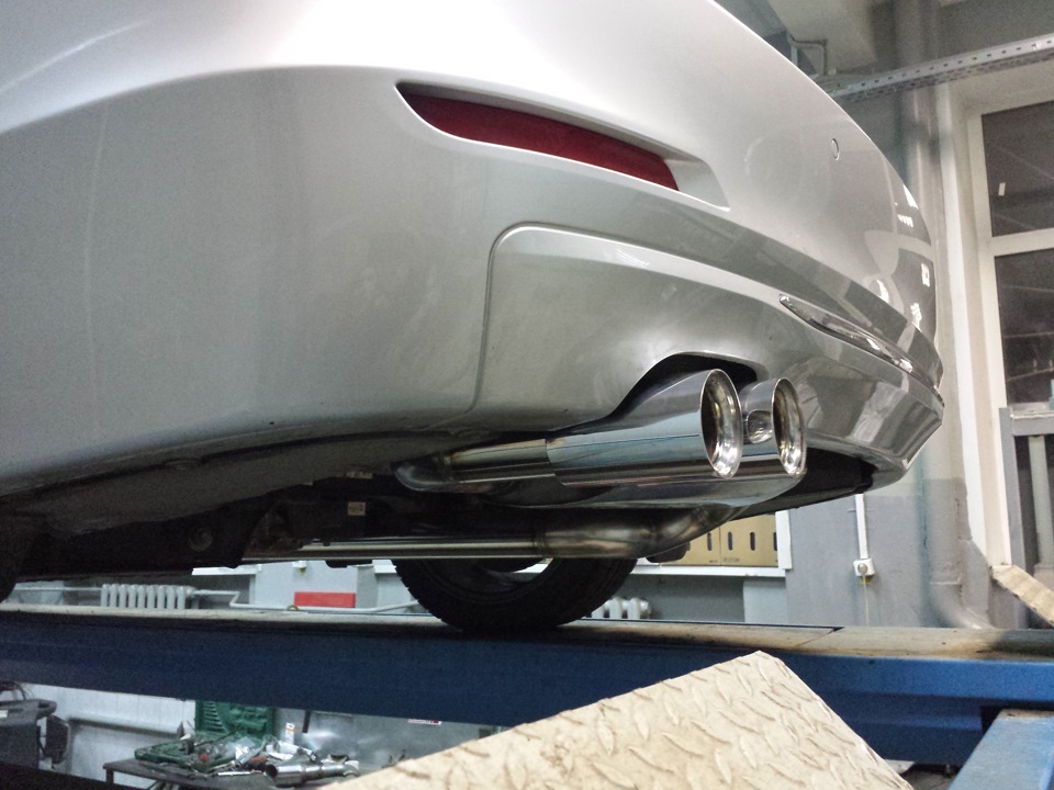

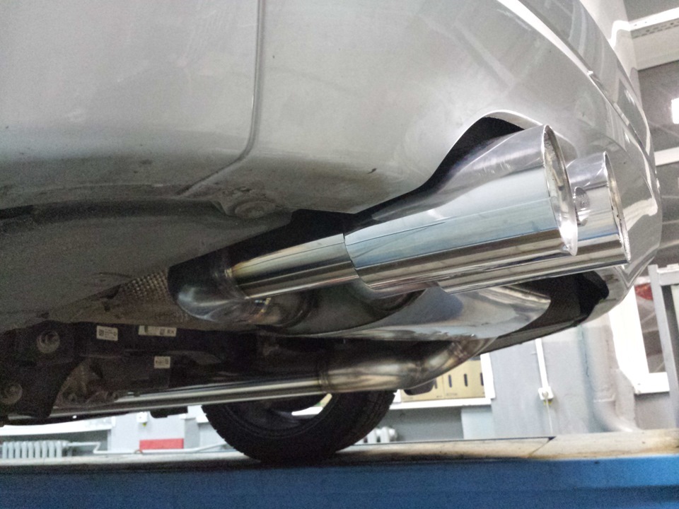

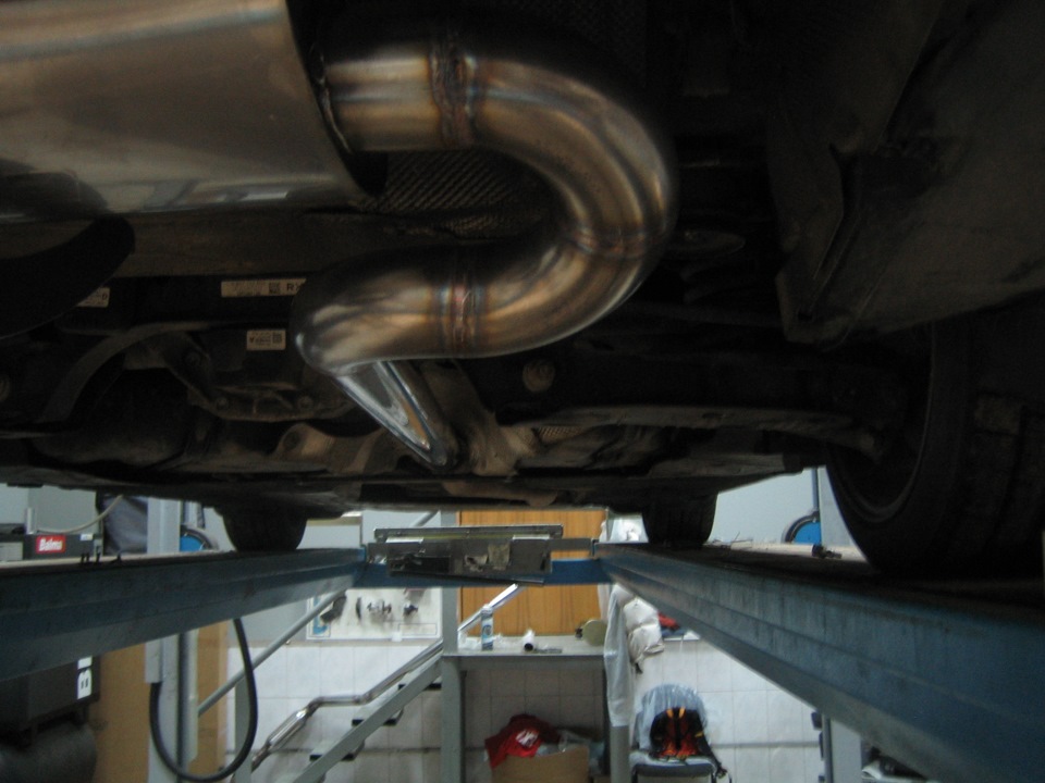

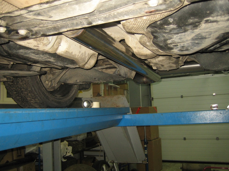

Трасса от катализатора с глушителем:
Получившийся вариант (кто-то скажет: "Безвкусица, полное отсутствие эстетики!" Ребят, именно так и планировали, по пути наименьшего сопротивления):

Могу лишь высказать свое мнение, и не более. Зачем ты убрал глушитель?!
Ввари резонаторы гул уйдет, но и не забывай звук выхлопа изменится (самое простое). А вообще, я бы на твоем месте удалил катализатор и сварил новую трассу на 3дюйма на 1 банке с пламягасителем.
Самый доступный способ использовать глушители от старшей модели с мотором n55 (два глушителя, раздвойка) и два резонатора.
У меня тоже гул идет на 2000-2500 когда по трассе тошнишь!Пайп и банка dynomax!
Это нормально с 2-3 тысячи, резонатор уберет его.
Не понял? А банка сзади, это не резонатор что ли?
Еще один ввари (резонатор), трасса с использованием двух банок будет.
Куда вварить?
Как куда, резонатор то тот же глушитель, он еще называется предварительным, функция его отражение звука, точнее волн. Снижает уровень шума.
Вваривай в середину, после перемычки на середине трассы у нас в f30. Или куда будет угодно после первой части трассы.
Так он там и так стоит))
Значит вваривай еще одну банку)
