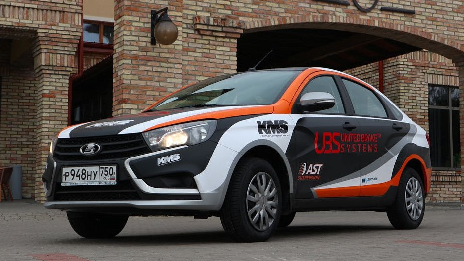

Выскажу сразу свое мнение: для того, чтобы выехать на трек не обязательно иметь спорткар. Это можно сделать на любой машине. Безусловно, на подготовленной (заводом или самостоятельно) это удобнее, веселее и приятнее. Но скажу снова — это не обязательное условие! Я как-то раз провел целый день в Zandvoort (Нидерланды) за рулем совершенно стандатной лады веста (она на драйве есть @Лада_Веста_KMS). И это было весело!
Да, ощутимо медленнее, чем я привых, но так скажет и человек пересев из 911rs в мою машину. Но зато я отчетливо видел насколько даже небольшое смещение от траектории влияет на время круга, насколько важна равномерная езда (т.е. когда тебе важно максимально сохранить скорость, ведь двигателю тут твои ошибки исправить гораздо тяжелее), правильное торможение (тормоза стандартные, без охлаждения и злых составов колодок), не перегреть резину (честно, не помню что там стояло, но что-то очень городское). Так что правы люди, которые говорят что на треке нужно ездить на подготовленных машинах — правы. Но можно и на стоковом стоке выехать и получить свою дозу удовольствия.
