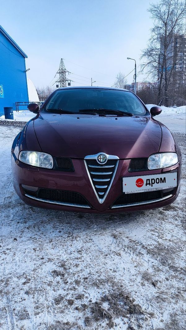

Всем привет. Как понятно из названия – я решил добавить немного света своей ГТшке путем замены ламп Н7 на Н18. Не сказать, что на Н7 была совсем беда, нет. Просто свет такая штука, что много не бывает и всегда хочется лучше. Тема с заменой не новая и не я ее придумал, а пост решил написать чтобы наглядно показать разницу и высказать свои мысли по поводу замены. Перед установкой я нашел немало публикаций о такой замене – но не нашел сравнительных фото ДО/ПОСЛЕ сделанных в ручном режиме настроек фотоаппарата.

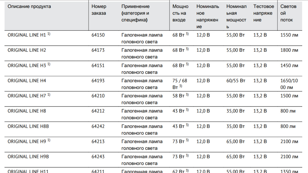

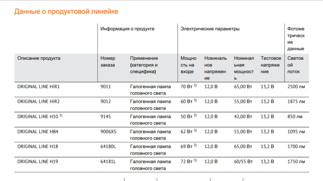

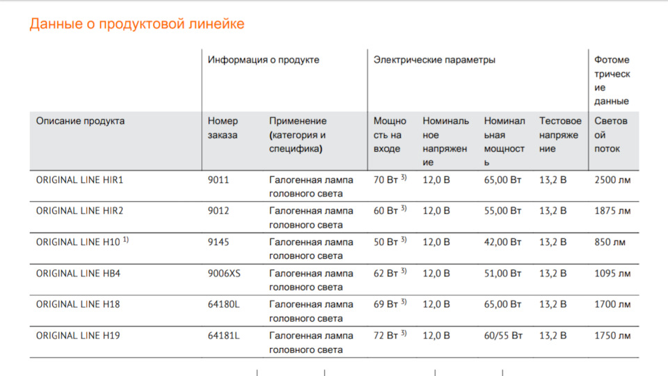

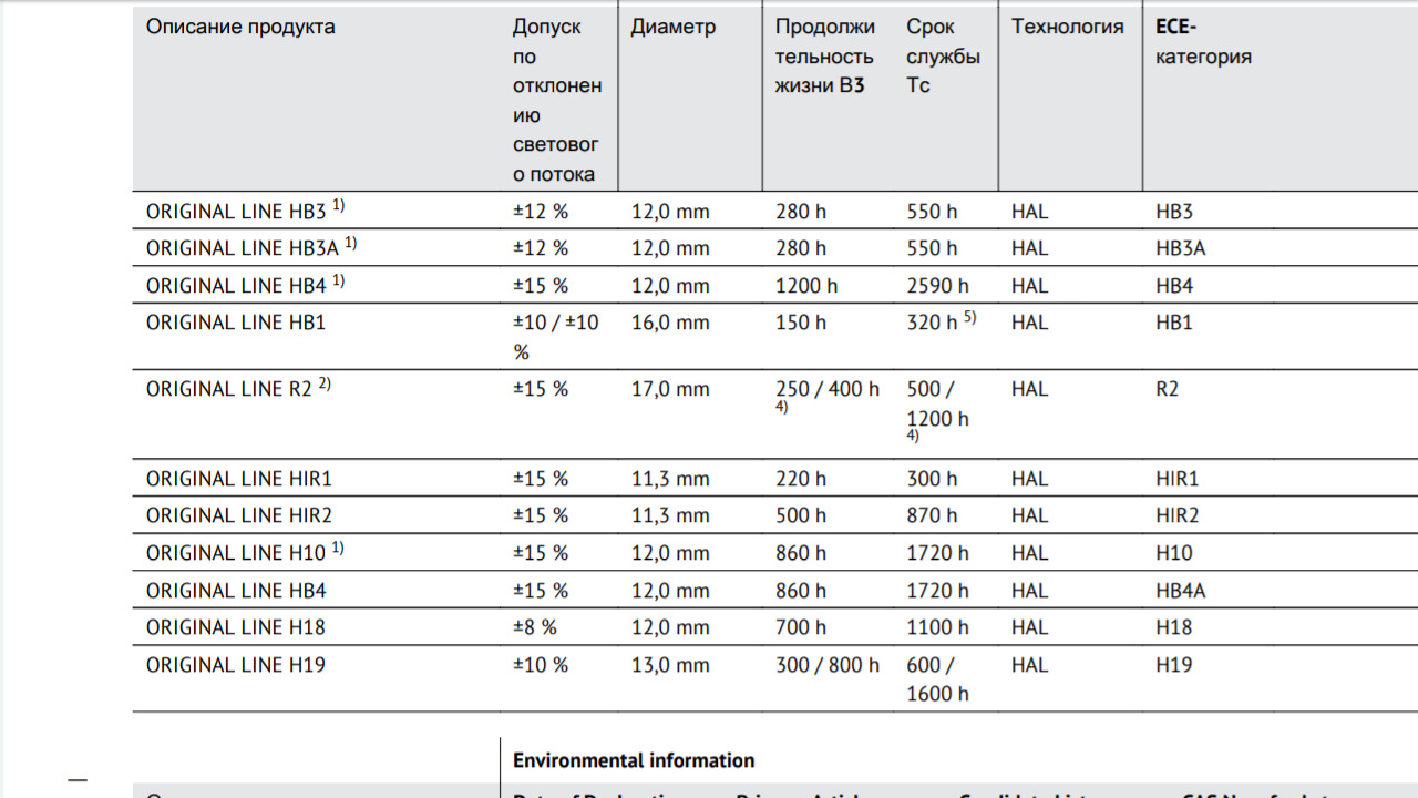

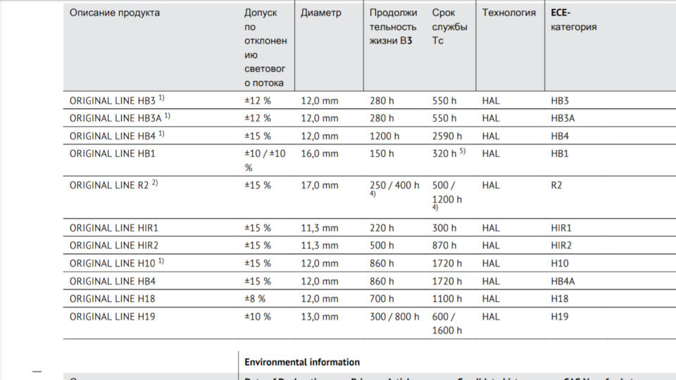

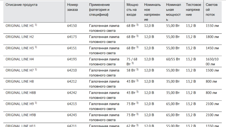

А теперь давайте рассмотрим подробнее характеристики ламп Н7 и Н18 на примере из линейки Osram. У конкурирующих есть аналоги, положение дел примерно такое же, так что не суть важно. Удобнее сравнивать все одного бренда. Отталкиваться будем от первоисточника – а именно от документации на сайте производителя .
Я уверен, что это наиболее достоверная информация, которую мы можем получить из открытых источников.
Я сделал скриншоты из документации на лампы и свел все в одну таблицу для более наглядного восприятия информации.

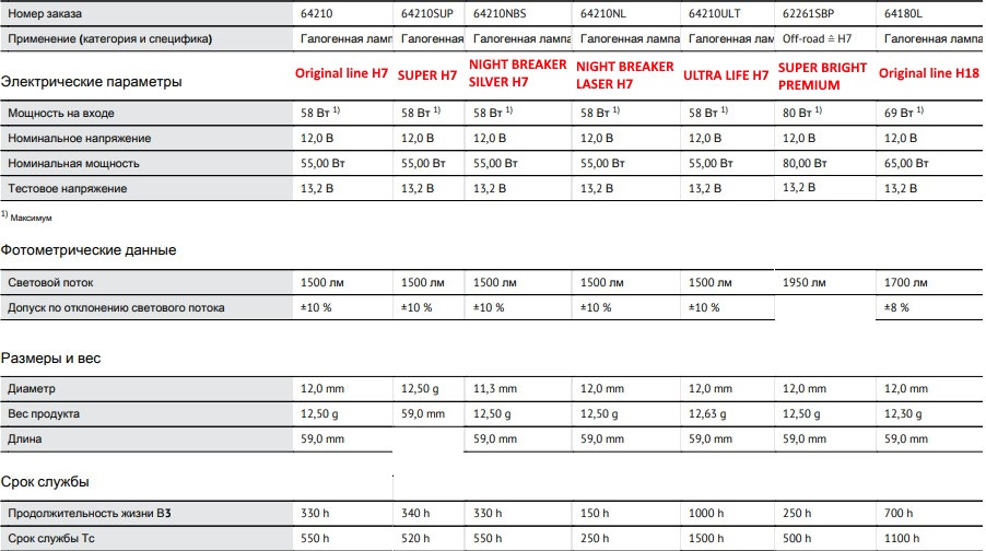

Рассмотрим следующие лампы:
Original Line H7 — как образец стандартных лам, поставляются как ОЕМ на многие заводы.
SUPER, NIGHT BREAKER SILVER, NIGHT BREAKER LASER — как лампы увеличенной яркости.
ULTRA LIFE — как лампы с увеличенным ресурсом.
SUPER BRIGHT PREMIUM / SUPER BRIGHT — как лампы увеличенной мощности.
Original Line H18 — для сравнения со всеми вышеперечисленными.
И тут возникают вопросы, а что же мы тут вообще видим и как так вышло то ? Особенно зная маркетинговые заявления про плюсовые лампочки!
Давайте сравним обычную H7 Original Line (столбец 1) и лампу H7 SUPER (столбец 2).
На сайте заявлено следующее:
Лампы головного света SUPER излучают на 30% больше света по сравнению со стандартными лампами, что позволяет раньше заметить и распознать дорожные знаки, препятствия и опасности.
А теперь еще раз смотрим в таблицу – да характеристики практически 1 в 1 у них. И световой поток одинаковый, 1500 Лм. Где +30% света ?
А вот это касается лампы №3 из таблицы:
NIGHT BREAKER SILVER – яркая галогенная лампа OSRAM с оптимальным сроком службы. По сравнению с требованиями стандарта, она обеспечивает до 100% больше яркости, образуемый световой луч до 130 м длиннее. Это позволяет распознавать препятствия, опасности и дорожные знаки раньше и реагировать на них быстрее.
Ну и про самые крутые галогенки в 4 столбце таблицы:
Встречайте новое поколение NIGHT BREAKER LASER – самой яркой галогенной автолампы OSRAM! Благодаря инновационным лазерным технологиям новинка обеспечивает до 150% больше яркости, если сравнивать с минимальными установленными требованиями, а тщательно продуманная структура нити накала позволила добиться дополнительной светоотдачи. Световой луч от этой лампы до 150 м длиннее, а излучаемый свет до 20% белее, по сравнению с требованиями, предусмотренными стандартом.
Где видны эти сказочные цифры в документах ?
Для ULTRA LIFE H7 (Столбец 5) заявляют только увеличенный срок службы. Это видно и в документах, а остальные характеристики ничем не отличаются как от стандартной так и от плюсовых ламп.
И какой же вывод ? Нас обманула такая серьезна фирма ?
Я думаю нет, все дело в хитром маркетинге, обманом это не назовешь. Огромное количество людей отмечают улучшение света после установки плюсовых ламп. Так откуда берется лишний свет, который все видят, а по документам его нет ?
Давайте просто пройдемся по фактам.

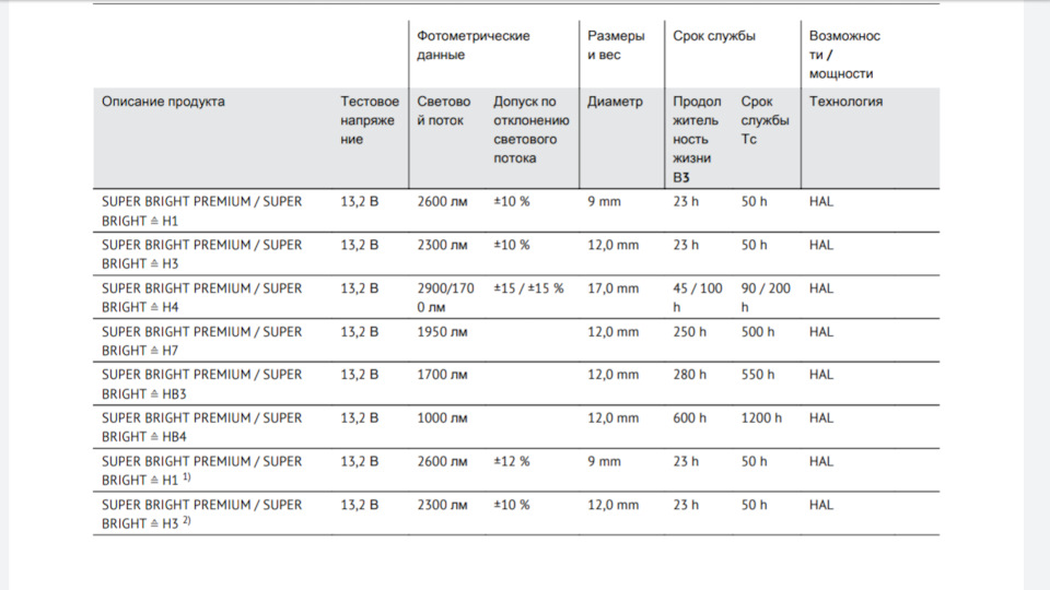

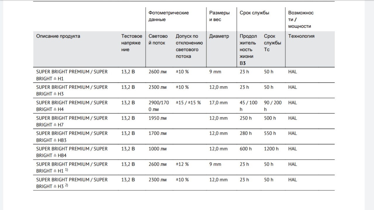

1) Лампы Н7 для дорожного использования имеют ограничения по стандарту. 55 Вт по мощности и 1500 Лм. Сложно выжать больше света имея такие ограничения. Но есть же допуск +-10%. Вот плюсовые и будут по верхней границе допуска. Вряд-ли серьезный производитель может позволить себе превышать допуски стандартов. Итого тут немного выжать таки можно, до 1650 Лм.
2) Цветовая температура свечения. Спирали плюсовых ламп перекалены, даже сам производитель отмечает, что свет до 20% белее стандартных ламп. Из-за изменения цветовой температуры по световому потоку разницы не будет, но более белый свет будет казаться для глаза ярче, а желтый, как на ПТФ – наоборот, более тусклым. Но тут есть минус – обратите внимание на самую последнюю строчку 4 столбца. Заявленный ресурс в 2 раза ниже! Это расплата за перекал нити.
3) Нам обещают невероятные приросты, 150%! Но и тут хитрости – не 150%, а ДО 150%, а это большая разница и ни к чему не обязывает. И по факту как бы не всего потока, а в некоторых контрольных точках на замере. Как такое получить ? Например на миллиметры двигать спираль по продольной оси, ближе/дальше от рефлектора. Тем самым меняется фокусировка, например световой пучок можно сделать более собранный, меньше света на обочины, больше на средину дороги. И то даже по замерам в этих точках тоже нет никаких +150% относительно обычной лампочки. Десятки процентов, а в других точках и минус может быть.
Мое мнение: плюсовые лампы — это игра вышеперечисленными тремя параметрами при жестких ограничениях по яркости и мощности, не стоят они того. Обратите внимание на 2 последних столбца таблицы. Здесь уже отображено увеличение светового потока. Тут все честно: больше мощности – больше яркости. А для Н18 еще и ресурс заявлен выше относительно NIGHT BREAKER LASER в 4 раза при большем световом потоке и меньшей стоимости!

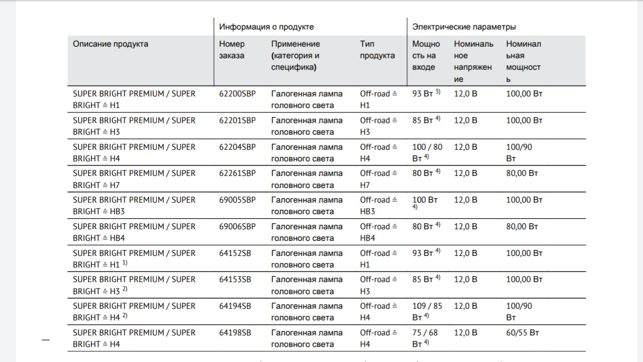

Лампы SUPER BRIGHT PREMIUM (столбец 7) нам не подходят, т.к. они имеют мощность 80 Вт и запрещены для использования на дорогах. Я вставил их в таблицу для общей картины и сравнения с другими.

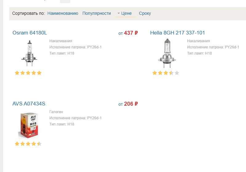

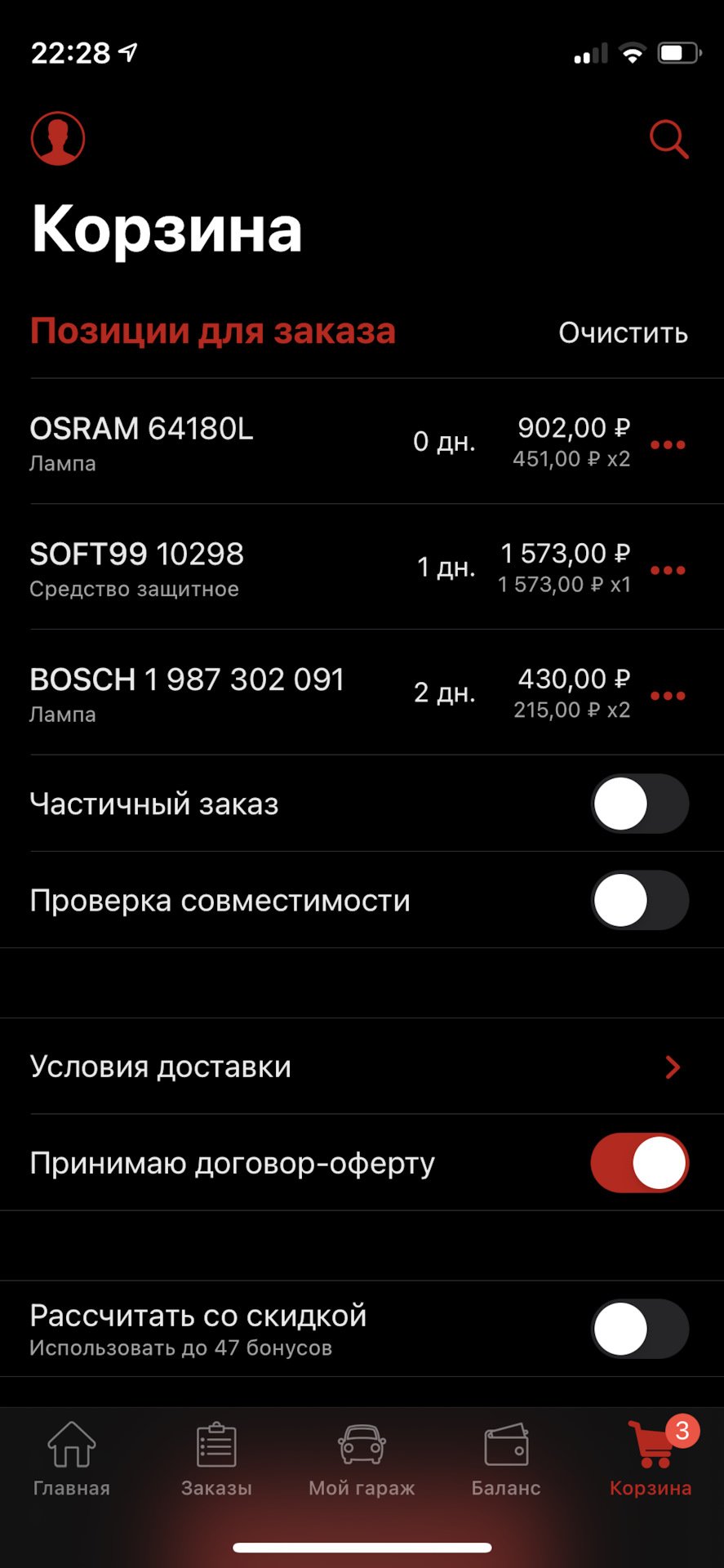

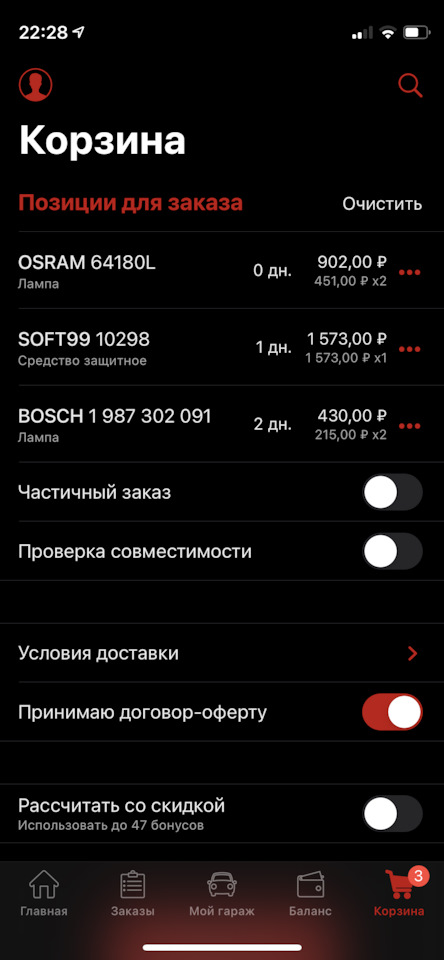

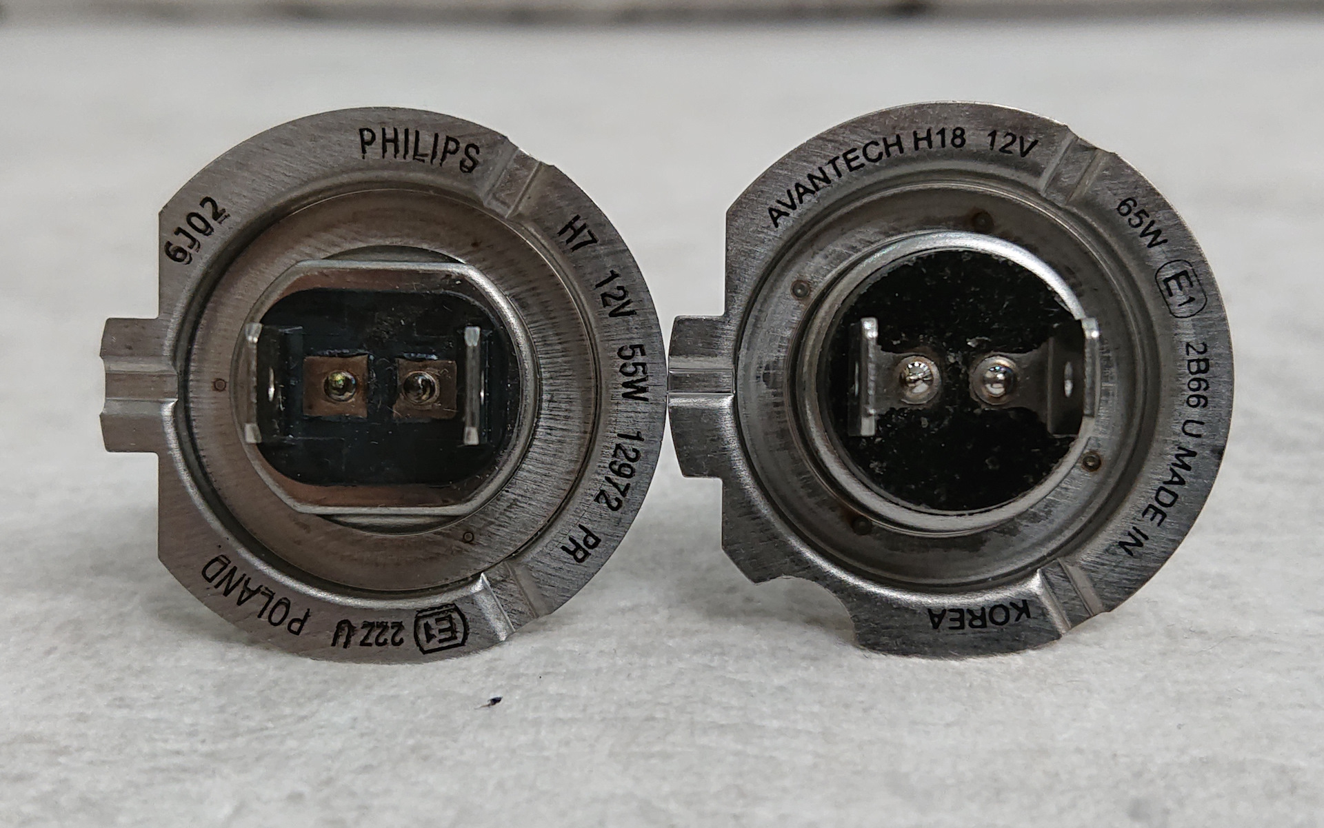

Теперь перейдем непосредственно к переделке. Для начала нужно купить лампы Н18. Я нашел такие артикулы:
Avantech (Корея) AB0045
Philips 12643 LLC1
OSRAM 64180L
Я заказал 2 шт. Avantech, вышли около $7 за пару.

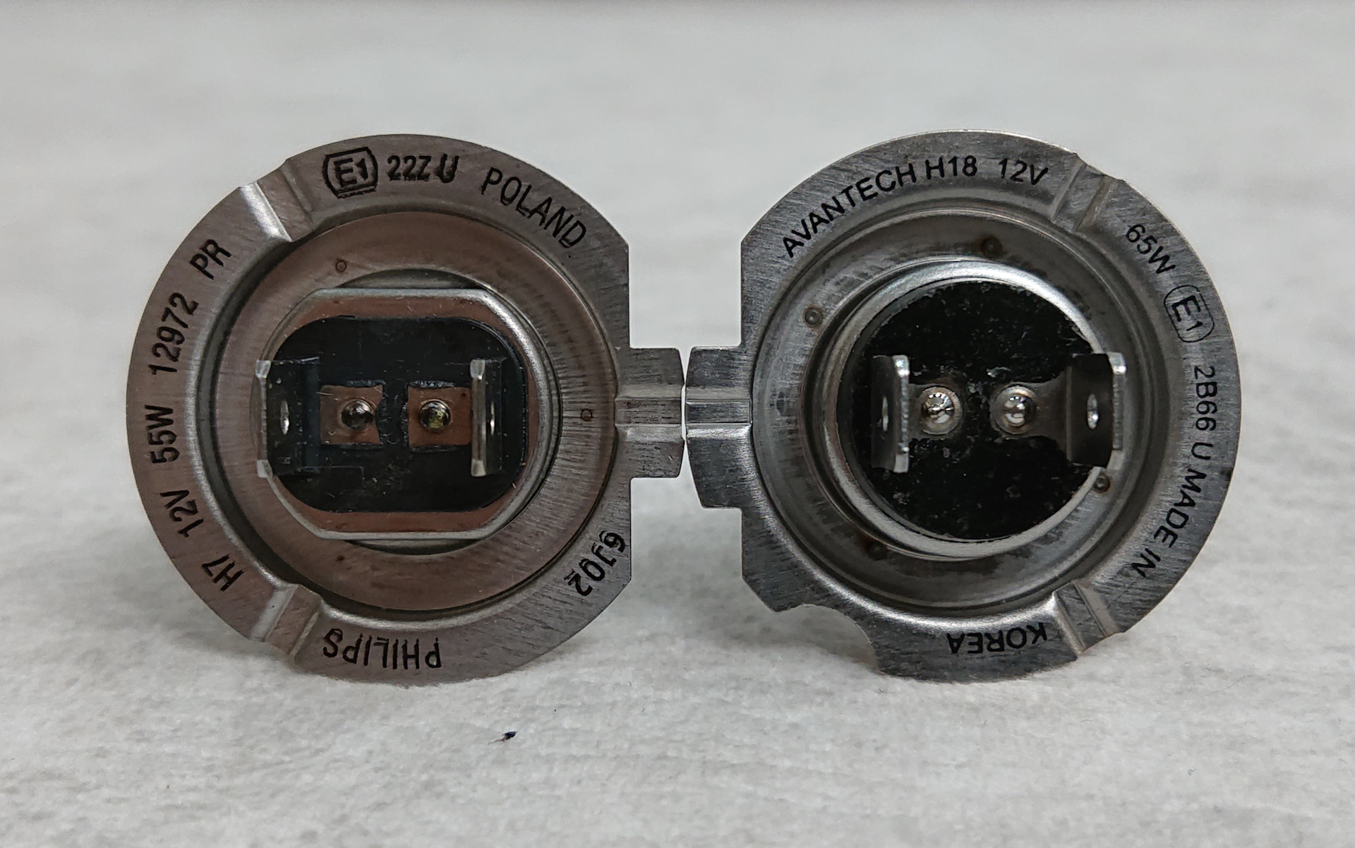

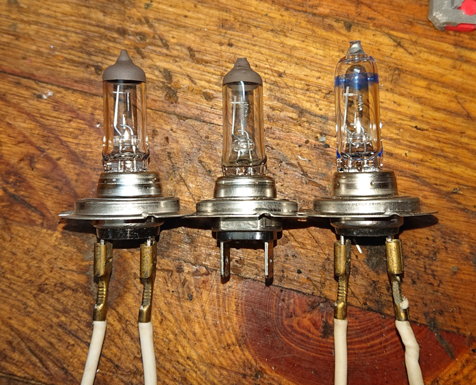

Сравниваем лампы H7(слева) и Н18(справа): как видим спираль расположена на том же месте, только немного пожирнее и примерно на 1 мм длиннее.
Цоколи практически одинаковые, но различаются шириной выступа, который придется подрезать для установки вместо Н7.

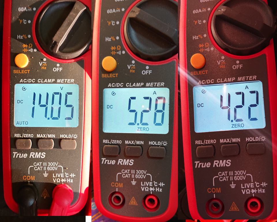

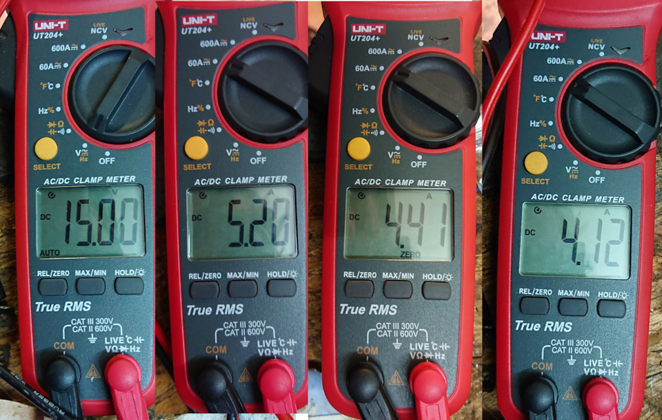

Перед установкой на машину я решил произвести замеры, сколько же они потребляют реально и заодно сравнить с другими лампами. Нашел в гараже 2 БУ лампы, одна обычная Philips, вторая BOSCH (если не ошибаюсь +90%, протирал растворителем перед включением и смылся колпачок сверху, видать она прожила довольно долго).
Взял зарядное для АКБ, на выходе было 15 В, и последовательно подключил лампы. Потребление оказалось таким: H18 Avantech – 5.20A, H7 Philips – 4,41A, H7 BOSCH – 4,12A.
Но этот замер оказался косячным – я забыл выставить 0 на приборе, бошевская лампа светила белее всех и жрала тоже меньше всех, походу она была уже вот-вот одной ногой в могиле. И на 15 вольтах и сгорела.
Решил провести повторный замер. Накинул провода от лампочек прямо на АКБ заведенной Весты.
Напряжение составило 14,05В, потребление тока H18 Avantech – 5.28A, H7 Philips – 4,22A. Как видим каждая лампа будет потреблять на 1А больше. Но для генератора это несущественная нагрузка, проводка дополнительный ампер выдержит без проблем, для фары тепло от лишних 14 Вт тоже не проблема, я думаю в блоке, рассчитанном на 3 лампы по 55 Вт ничего не случится от этого.

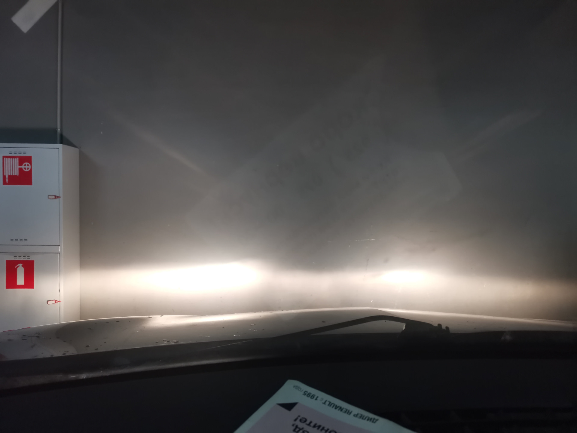

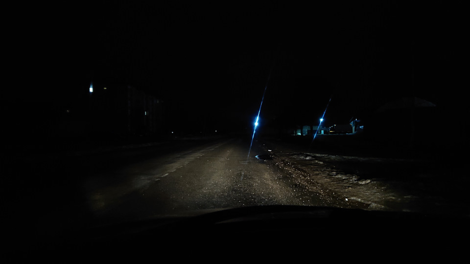

Далее замена одной лампы и сравнение. Слева (на фото) H18 Avantech, справа одна из тех стандартных BOSCH Н7, которые у меня на машине и стояли.
Я сделал несколько фото с разной выдержкой, чтобы увидеть разницу. И да, видно, что Н18 светит ярче.

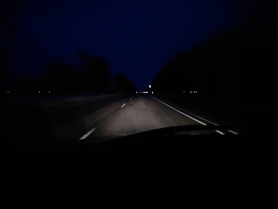

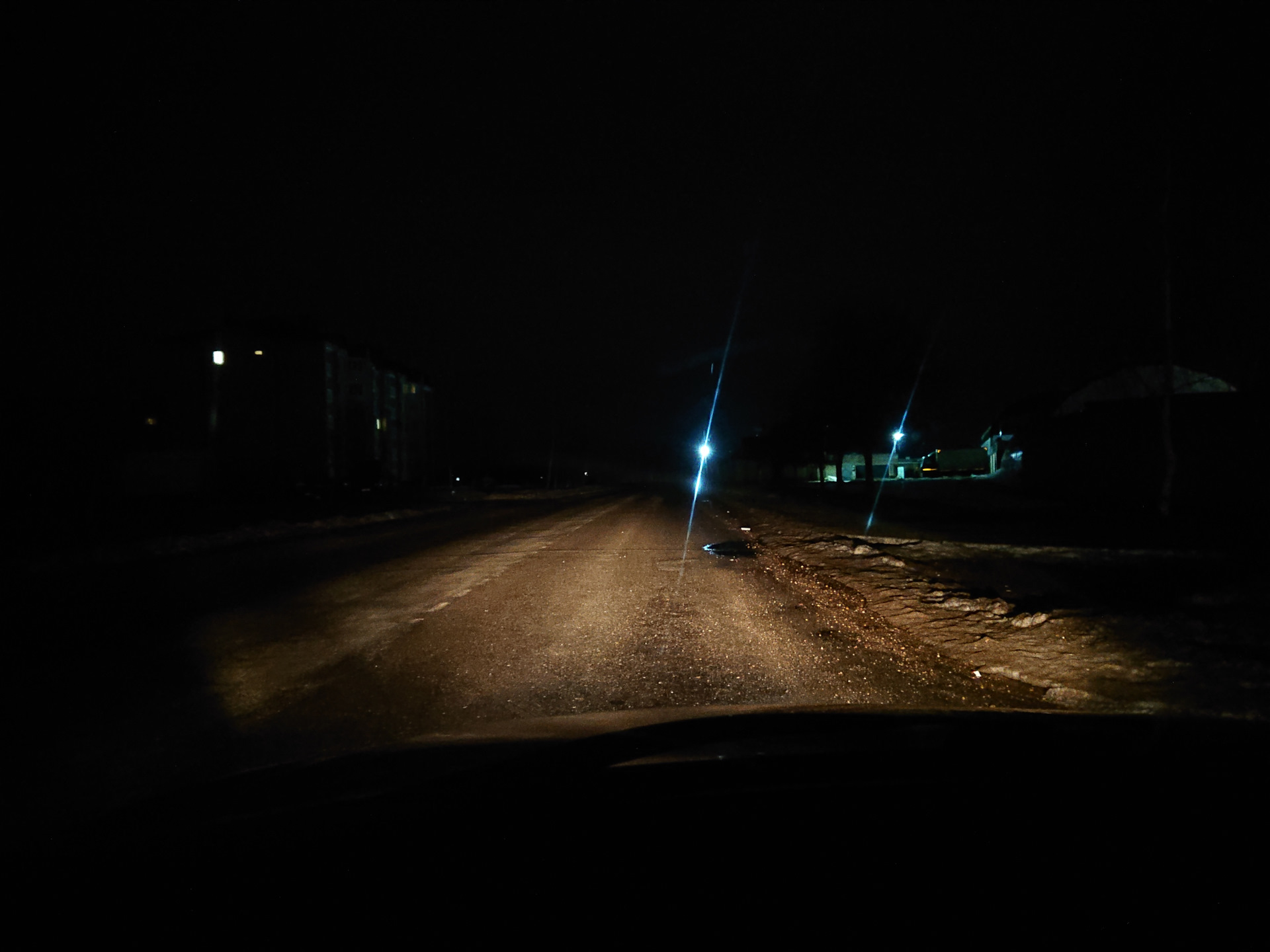

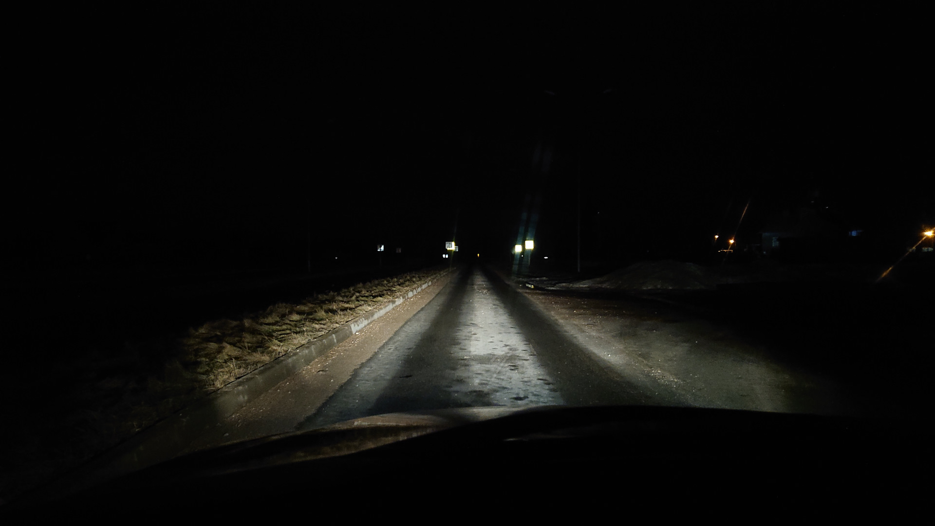

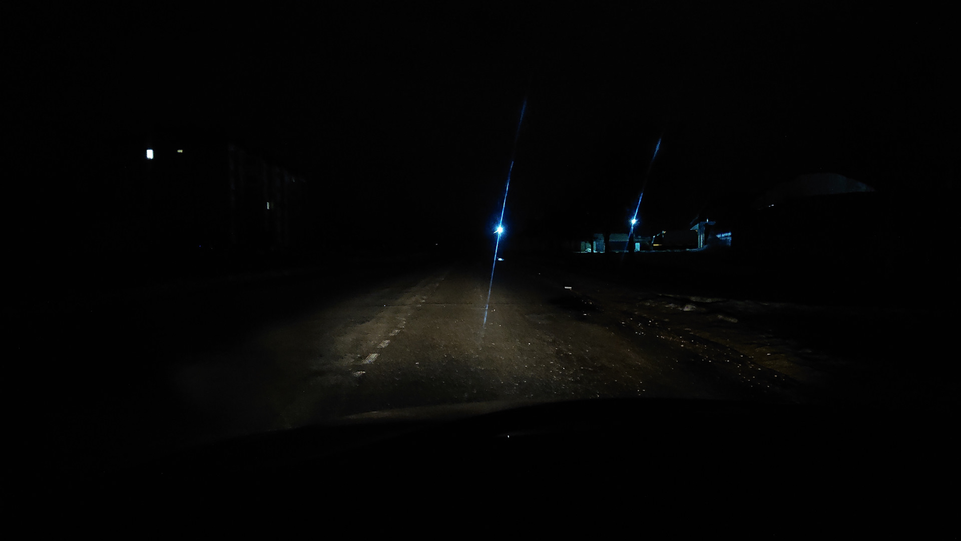

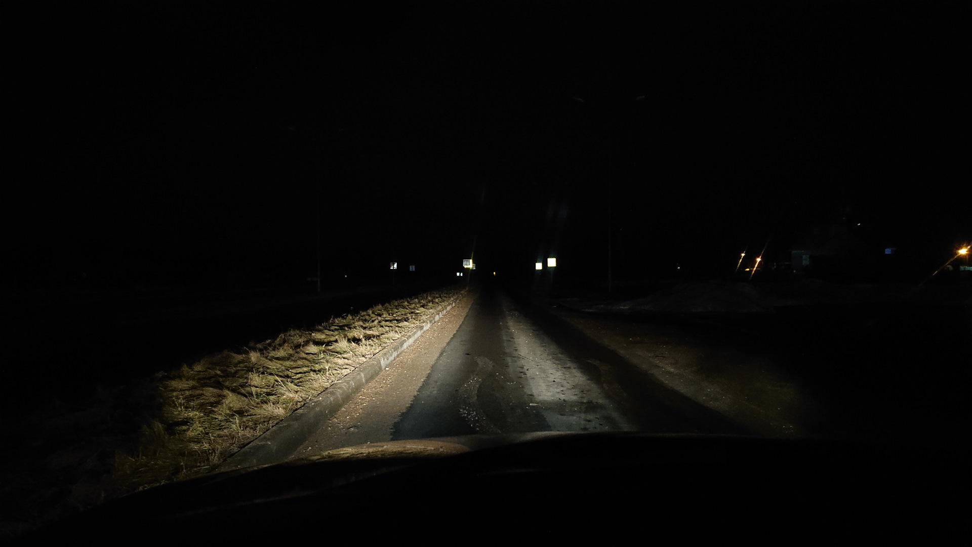

Далее будут фото сравнения когда в фарах были 2 Н7, затем 2 Н18.
Сразу скажу, фото специально делал на ОДИНАКОВЫХ ручных настройках. Здесь нельзя оценить ни их яркость, ни температуру светового потока. Т.к. если выставить все на авто – то вы не увидите никаких различий, автоматика все подкрутит так, что баланс белого сделает свет одинаковым, по цвету, а выдержка и чувствительность – по яркости. Будут просто 2 малоразличимые фотки. Поэтому по следующим фото оцениваем РАЗНИЦУ, а не как светит.
А вот это фото на авто, примерно так в реальности оно и выглядит, на том же месте, 2шт. Н18:
Это фото на трассе, 2шт. Н18:
Забыл сделать фото СТГ на стенке, но уже как есть. Ничего никуда не уплыло, встречных не слепит.
Какой вывод из всего ? Как по мне Н18 – отличная замена плюсовым лампочкам, у них ресурс примерно в 4 раза выше, а цена ниже. Свет с ними становится действительно лучше. Как многие отмечали, световое пятно более широкое и равномерное. Я тоже заметил, что стало больше света перед капотом, намного больше на правой обочине (мне этого очень не хватало на трассе) и немного дальше стало добивать на ближнем.

Для вас лампы готовые делают — h7 называются! Нет, мы плоскогубцами поработаем, рашпилем
Вчера вместо Осрам ультра лайф поставил Осрам +200 (самое яркое, что сейчас есть на рынке "плюсовок" для гражданского использования). Разница определенно есть, но по-ощущениям процентов 20, главный плюс-пятно освещения становится заметно шире. Спираль у 200 тоньше и витков больше, чем на ультра лайф, так что дело не только в тех параметрах. Именно из-за тонюсенькой спирали перегорают они гораздо быстрее. Но… судя по тестам даже "лазер" светил капельку ярче, чем стандарт h18. В общем да, замена имеет место быть и обязательно нужно пробовать, может быть H18 брать с небольшим "+" и будет идеальная лампа)))
Подрезанные H18 в посадку Н7, это легально? Я конечно за, но вот насчет легальности не уверен, как по мне легальнее китайская Н7 с заявкой и нанесёнными 55W, которая на самом деле может и все 80W, :), не сам же писал, "завод" типа, а последствия эт другое.

Ребят, если H18 это замена с H7, то есть ли аналог замена с H11 на что-то?
Добрый день.
H11 можно заменить на H9
H11 — 55 ватт,
H9 — 65 ватт.
Так же нужно будет кусачками немного лишнее убрать, можно напильником. Результат 👍🏻
А если наоборот, послабее хочется, то H8 — он на 35 ватт

Avantech нормального качества или лучше таки Osram взять ? Первые на 1/3 дешевле выходят, но их ждать надо. Вообще есть смысл экономить, отзывы про Avantech не понятные, один поставил ничего не заметил, теперь хочет Osram брать, другому Avantech нормально зашёл ?
Я брал что было. По мне так норм. До сих пор живые.
Есть осрам — берите его. Не такие там большие деньги, чтоб экономить.

Я попробовал светодиоды, не моё, остаюсь с галогеном
Сегодня себе запилил, Эффекта прям ВАУ!, точно нет и на Bosch прирост на "ощупь" совсем незначительный, но все же кажись есть, когда втыкаешь Osram 80W, разница более ощутима… Да и делали замеры в пересчете на мощность на входе, H18 (не помню у кого какие) показали порядка 70W. Osram внедорожная при замерах показывала 78W ( хотя в таблице 80W, что на входе, что номинальная, ага …) Да и все 55ки стандартные, не лонг лайф и не плюсовые, порядка 58-60W. Fukuroi f1 Н7 68W, чуть белее и со смещением, в верхней цетральной части СТГ пучок максимально яркий, хотя граница четкая, потому и чуть лучше обычных светит.
Чудес в общем то не бывает.
Чудес никто и не обещал, мой пост наоборот о том, что их нет.
И да есть прямая зависимость яркости от мощности. Что вы и подтвердили.
Ощутимый плюс заявленный срок службы у Н18, здесь выигрыш значительный.
Ну так на самом деле и правильно сравнивать новые хорошие лампы H7 и Н18 )
При прочих равных Н18 все равно должны быть получше тупо из-за мощности

BOSCH 1987302091 2V 65W H18 PURE LIGHT
— купил и поставил сегодня — по 185 рублей !
на лабораторном БП — осрам h7 на 14 Вольтах — ток около 4А (56Вт), на h18 Боше — около 5А (~ 70Ватт)

Ну и как они? Цена в 2 раза ниже осрам? Стоит Осрам или можно и эти рассмотреть? Если нет разницы, зачем платить больше 😁
Да светят очень прилично, ну явно лучше оригинальных немецких hella h7 (из новых оригинальных фар)
Просто я нашёл осрам н18 и филипс как у тебя, но цена в 2 раза дороже. И теперь думаю какие взять и есть ли смысл переплачивать
ну я бы боши и взял, речь ведь про боши?
Да, про них ввиду того что они дешевле, но изначально смотрел на осрам

Все подробно описано, но ни слова про 70w лампы на цоколе H7.
Там же в ролике написано 24 вольта.
Зачем нам это рассматривать для легковых ?
Да и про лампы Н7 повышенной мощности написано.
В ролике легковой автомобиль

Смутила фотка на разной выдержке, где фары сняты. Спасибо!
