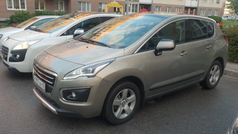

Бывает нужно закрыть машину без аккумулятора! Как это сделать, как заблокировать двери от открытия снаружи?
Не буду расписывать как это можно сделать если акум еще не снят. Но что делать если его нет!
1. Водительская дверь закрывается ключом!
2. Багажник захлопывается сам. Открыть его можно резервным способом из салона. Но очень геморойно.
3. Остальные двери имеют устройство аварийного закрывания. На торце двери есть заглушка (резиновая пробка с прорезью для ключа зажигания).
В доресте это пластиковая крутилка, которую крутить нужно ключом, а в ресте это резиновая пробочка. Ее можно ключом поддеть и вынуть. Но в принципе, понимая как это работает, резиновую заглушку можно и не вынимать…
На доресте в крутилку вставляем ключ зажигания и поворачиваем на треть оборота вправо. После этого закрываем дверь.
На ресте можно вынуть пробку и вставив ключ в верхнюю часть отверстия (где синяя стрелка) толкнуть пластиковый язычок в направлении вниз-влево (как показано красной стрелкой). В отверстии пропадет виднеющийся на моем фото язычок белый пластик станет чистым. Можно закрывать дверь.
Фактически можно вставить ключ в прорезь заглушки, направляя ключ в верхний правый угол, продавить заглушку и сделать ключом движение вниз-влево. Язычок за заглушкой упадет и дверь закроится. И не нужно будет вынимать заглушку.
Открыть дверь можно изнутри машины или установив аккумулятор закрыть центральный замок, а потом его открыть. Двери разблокируются
