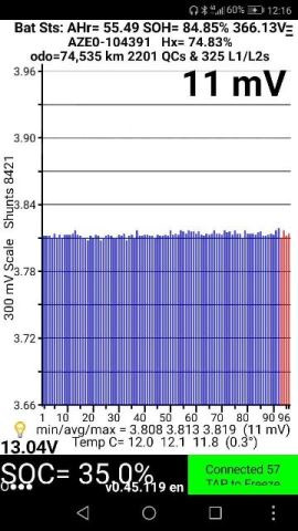

Вот сохранился скрин из объявления о продаже:

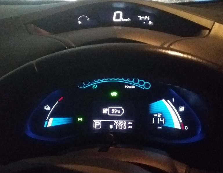

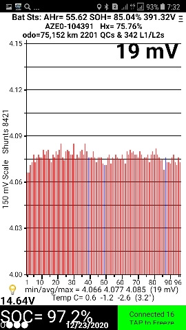

Вот мой первый скрин 22 декабря:
SOH поднялся с 84,85% до 85,04%
Видимо это произошло из-за интенсивной зарядки при буксировке

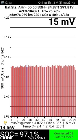

Потом в феврале SOH упал с 85,04% до 84,87%

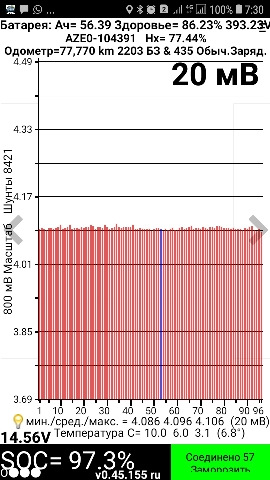

17 февраля ездил в соседний Новокузнецк и заряжался на Чадемо 2 раза. Первый раз до 50%, второй — на час, до 93%. Батарея при этом прогрелась до 15-20 гр.
SOH поднялся с 84,87% до 86,23%

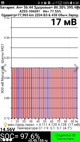

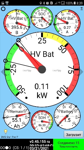

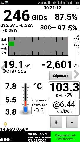

Вчера опять заряжался на Чадемо в Новокузнецке
и SOH ещё немного поднялся до 86,30%
12-ая палка конечно же не показалась, но в душе всё равно приятно, что 11-ая подольше продержится! Надеюсь…

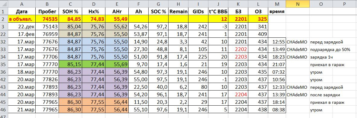

Пока ещё не наигрался с лифспаем, поэтому смотрю показания каждый день, ну и записываю…
Ну, что можно сказать…
После зимы замороженный SOH пересчитывается не только на понижение.

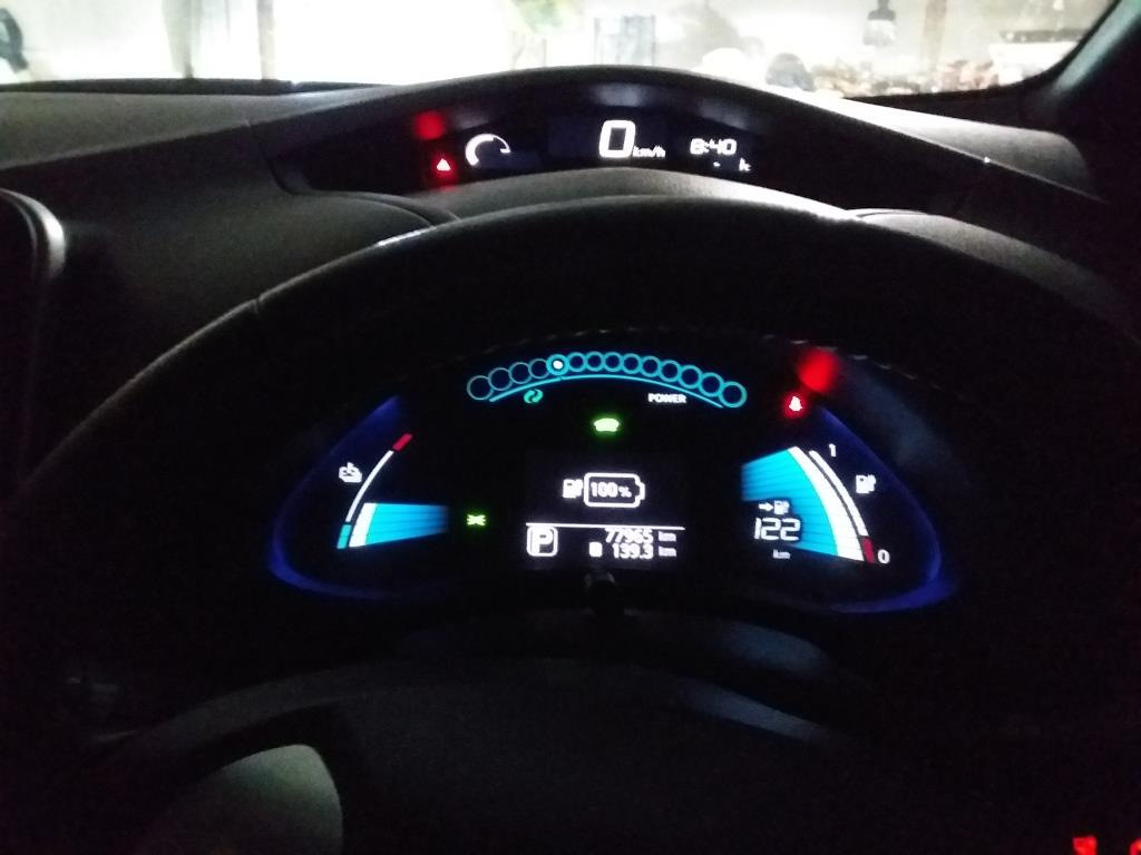

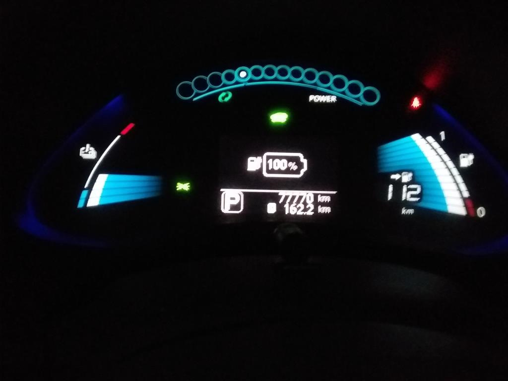

ps Езжу крайне неэкономно! Поездки — ежедневные. На зарядку ставлю по приезде с работы и до утра. До 100%.
На расход и прогноз на приборке смотрю, но не более. Враньё! Это как на бензинке — по приборке и по чекам расход разный, причём в худшую сторону!
