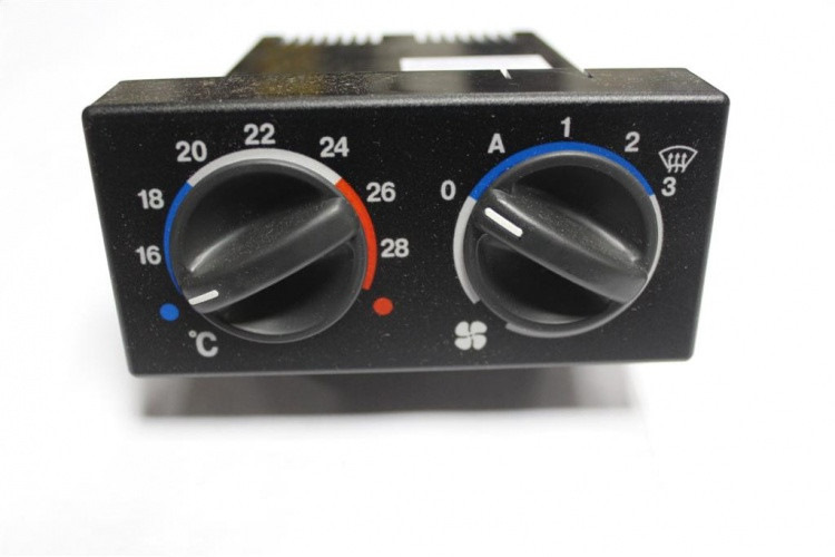

Для начала немного истории! Блоков печки на десятом семействе было 3 поколения !

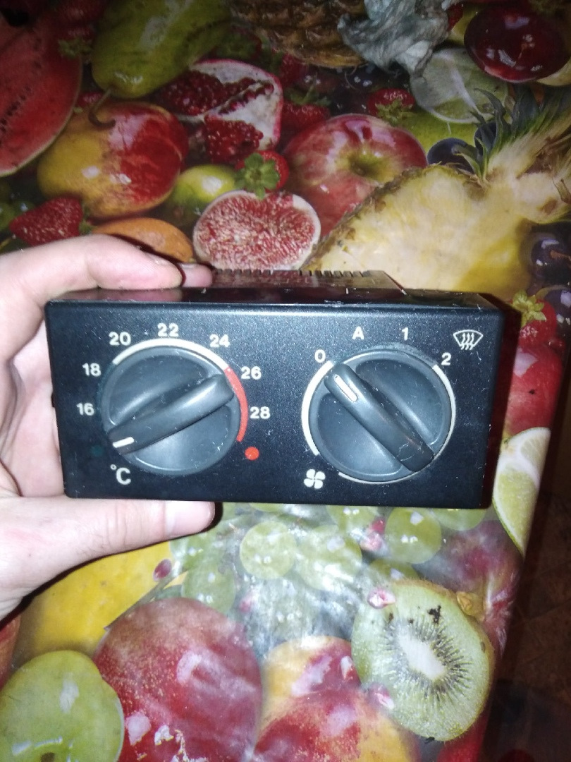

Первое поколение до 2000го года и выглядели блоки так :
Затем второе поколение с 2000го по 2004 год :

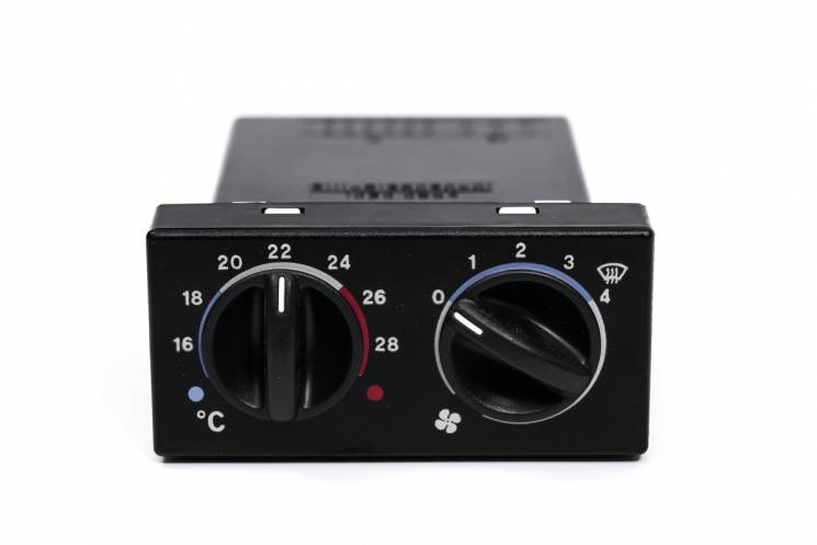

С 2004го года появились такие блочки третьего поколения:
Далее пошла европанель и блоки выглядели уже совсем иначе. Сегодня пойдет речь именно о этих блочках, которые устанавливались на 10 семейство ваз с низкой панелью(не евро).

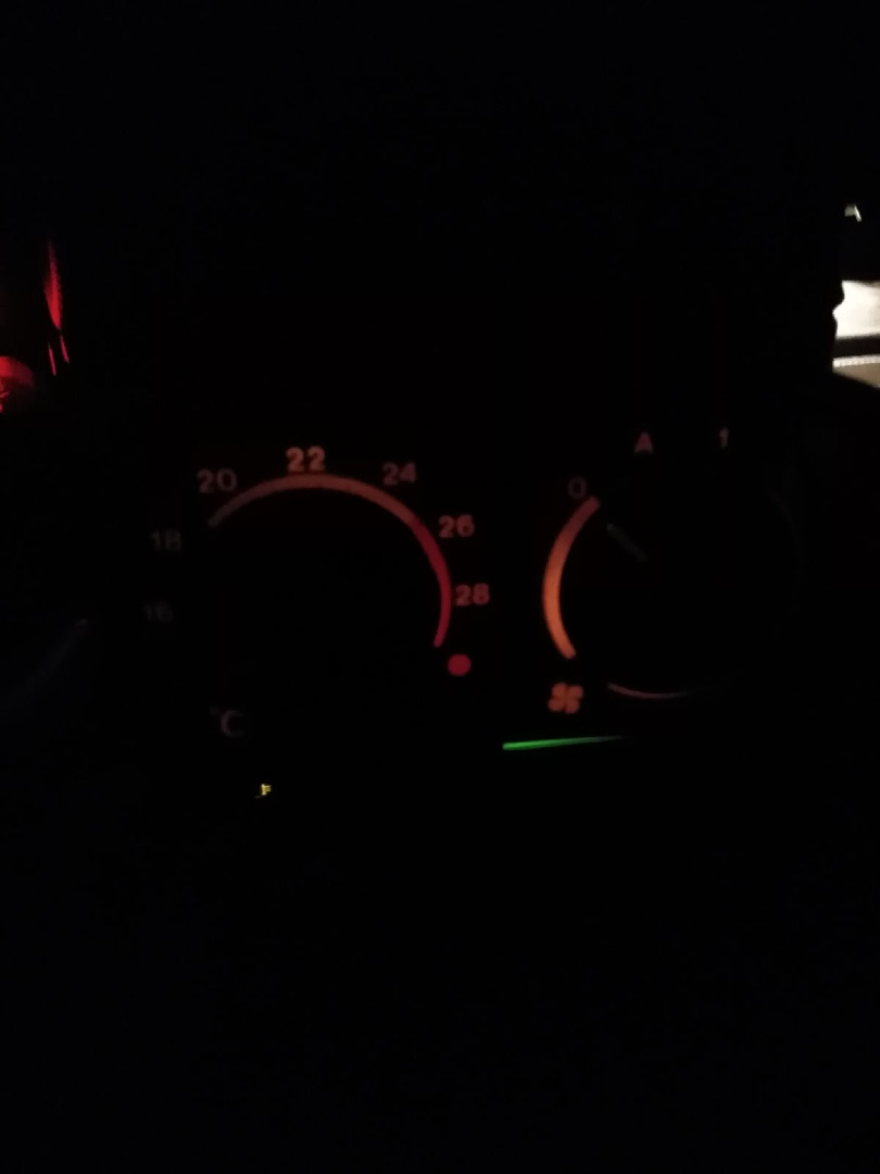

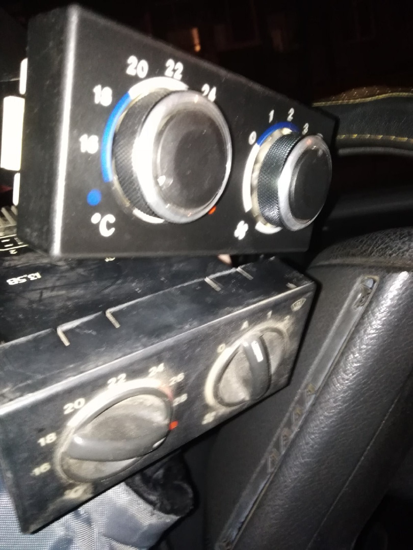

Когда я купил себе десятку у меня регулировка температуры печки работала на оборот. То-есть на холодном режиме дул горячий воздух, а на теплом холодный + ко всему этому было только 2 режима холодно и тепло … остальные режимы у меня не работали … Вычитал в интернете, что у меня должен стоять блок второго поколения. Дело в том, что у меня автомобиль 2001г.в. А блок стоит от автомобиля с 2004г.в. И регулировка температуры у меня работает не правильно так-как 1 и 2 поколение взаимозаменяемы между собой, а вот блок 3его поколения (с 2004г) уже не взаимозаменяем с предыдущими. Ну думаю ладно, как-то работает пусть работает и я забыл о этой теме…
Но не так давно я решил поменять торпеду. Моя уже потрепалась полопалась и я нашел живую такую же торпеду на разборе, но она продавалась в сборе с приборкой, проводкой, блочками и тд… Пришлось забрать целиком. Дело в том что чисто торпеду я искал, но они были все потрепаные не лучше моей и стоили от 500 до 1500р … А эта целая, но в сборе и за 3000р . и так как это единственный вариант я забрал эту. Не нужное продам и эта торпеда еще и окупится . Но речь не об этом.
Торпеда мне досталась как раз с блоком печки 1го поколения… А у меня должна быть второго поколения, но эти два поколения взаимозаменяемы … И тут я вспомнил за свои проблемы с печкой и решил попробовать этот блок . Поставил и правда! Все заработало как и должно было быть, кроме регулировки промежуточных температур. Но мой блок был мною пересвечен и доработан ( ниже покажу и расскажу) и мне не хотелось с ним расставаться. Да и в целом он выглядел свежее и современнее блока первого поколения. И тут я решил разобраться что как устроено и почему так работает… Полез в поисках мануала печке по интернету, читал разные форумы на эти темы и столкнулся с ОШИБОЧНОЙ ИНФОРМАЦИЕЙ( об этом я понял позднее)
А именно ! Писали что блок последнего поколения не взаимозаменяем с предыдущими блочками. Регулировка температур по этому не правильно работает . Можно поменять 2 и 8 контакты в колодке печки местами чтобы изменить полярность редуктора печки и температура будет на горячей — горячая, а на холодной — холодная, но пропадут промежуточные регулировки… У меня их и так нет по этому что я теряю? Итак поехали делать!

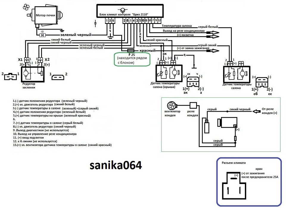

Нашел более менее понятную схему распиновки печки и пошел делать

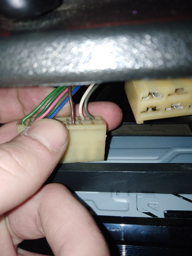

Но первая проблема — не на одной схеме я не нашел правильных цветов проводов и даже на этой схеме провода указаны одним цветом у меня же провода совсем иных цветов. Далее пока изучал различие блоков и крутил их в руках убедился что они действительно с разной полярностью

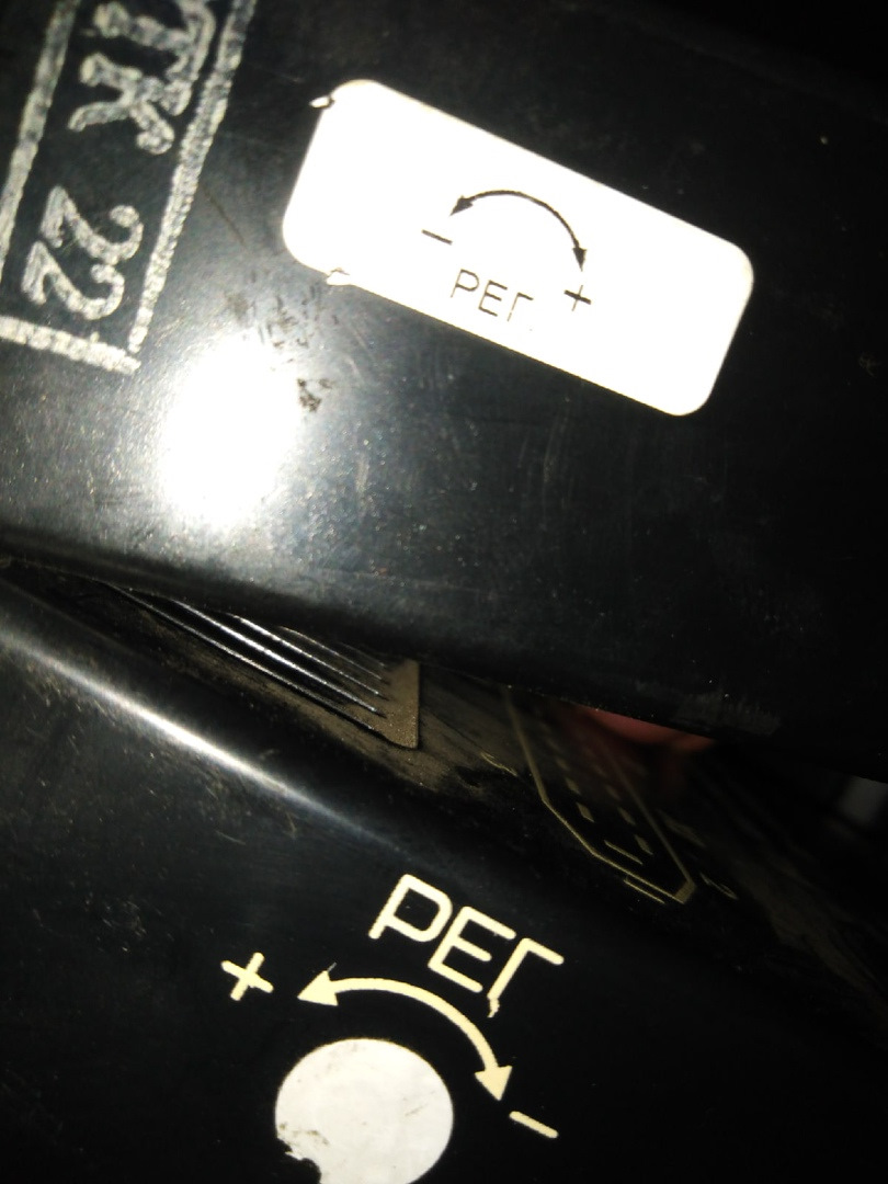

А вот на этой фотографии как раз разница полярности
После этого я был уверен что провода надо менять местами. Так как по цветам провода у меня не совпали я опирался на информацию что надо поменять местами именно 2 и 8 контакт согласно схемы. Чтож Поменял местами эти контакты и да ! Блок печки задул на горячую-горячим, на холодную настройку — холодным воздухом. Как и должно быть!Менял местами провода в колодке где 13контактов
Далее мне стало интересно почему все-таки нет промежуточных настроек температуры печки . И вот тут опять не состыковки с информацией в интернете!
Напомню что везде писали что при замене полярности моторедуктора печки (что я как раз и сделал) пропадут промежуточные регулировки температуры. Так же писали, что датчик находящийся на потолке возле плафона выполняет роль климат контроля. Тобишь он считывает температуру в салоне, подает информацию на блок печки и этот блок уже регулирует моторедуктором положение заслонки сам в нужное положение, чтобы получить нужный поток горячего и холодного воздуха. Не буду на счет этого особо распинаться, кому интересно об этом много мануала в интернете, где доходчиво рассказывается это устройство. Я же безграмотный калека и рассказываю как могу ))))

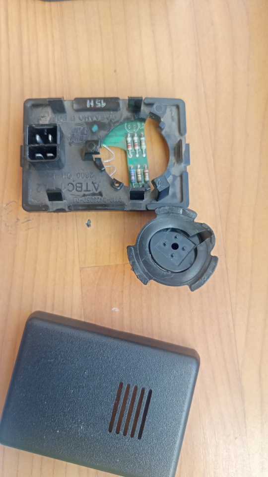

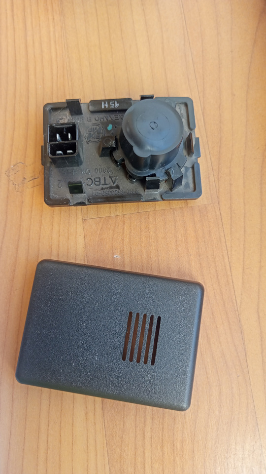

Так вот ! Так же было написано что этот датчик( в потолке) работает только в режиме А(автомат). Этот режим есть в первых двух поколениях, В последнем блоке этого режима нет. По этому я в свое время его отключил. Если он не нужен этому блоку то зачем он будет тарахтеть своим куллером на пол салона ?
НО НЕ ТУТ ТО БЫЛО!
У меня не на одном из моих блоков ( не на старом образце, не на новом) эти промежуточные регулировки температуры не заработали и тут я решил подключить этот датчик на потолке.Поставил снова старый блок печки с режимом А (автомат) и попробовал. И О ЧУДО! все регулировки заработали. Единственное температура работала на оборот т.к. я уже изменил полярность под другой блок…

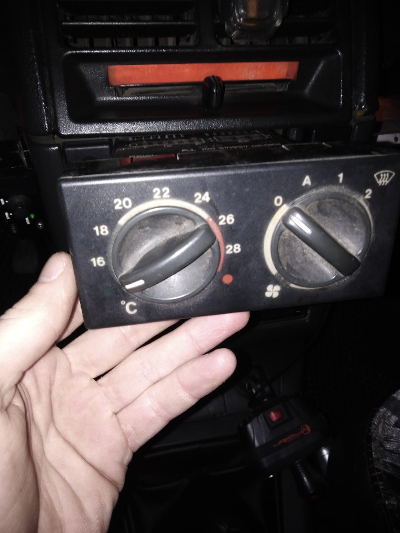

Далее я вспомнил что у соседа тоже десятка и она 2004г.в. и там уже именно новый блок стоит с завода. Решили посмотреть как у него все работает. И тут мы выясняем, у него тоже только холодный и горячий настройки. Промежуточных нет… А датчик на потолке тоже не подключен!
Подключаем этот датчик и у него тут же появляются все тепловые регулировки ! Тобишь даже на новом блоке печки с положениями 01234 без режима "А" этот датчик тоже задействован для работы! В интернете же пишут, что эта приблуда только для блоков с режимом "А" автомат … Как так ? Выходит очередная не правильная инфа в интернете . СНОВА НЕ СОСТЫКОВКА!
Иду к себе в авто и ставлю такой же блок 01234 без "А" который у меня уже и стоял, с уже измененной мной полярностью в колодке на 13контактов. Подключаю датчик на потолке ииии? ВСЕ РАБОТАЕТ! А в интернете писали что при смене полярности у меня пропадет средняя регулировка температуры! Но не на одном из блочков она у меня не пропала! СНОВА НЕ СОСТЫКОВКА с инфой из инэта!
С этим я разобрался ! Все работает ! Но была еще одна проблема! У меня не работает 1ая передача обдува на блоке 01234. В свое время я сталкивался с тем что у меня пропадали вовсе все передачи кроме 4 ( работающей на прямую от вентилятора печки) За них отвечает доп. резистор который стоит в печке под жабом возле вакуумника тормозов. В свое время я уже столкнулся с тем, что их существует несколько видов. Я поставил такой же как у меня и был чтобы у меня появились остальные передачи обдува.
И тут я задумался у меня стоит 3х контактный резистор и работающих передач тоже 3 хмммм… Значит должен стоять 4контакный и по этому не хватает 1 передачи обдува. Далее я вспомнил что у меня к тому резистору подключено всего 3 провода. Фишка там была оплавлена, такую фишку я не нашел и посадил все на обычные "мамы" вместо пластиковой колодки. И вот может я просто забыл подсоединить 4 провод, где то его проглядел и подумал что если 3 контакта то и резистор надо тоже на 3? Но там уже изначально стоял резистор на 3 провода хм… Может кто-то до меня купил не такой резистор, а я по ошибке прошлого кулибина поставил такой же?
Разбирать было лень. Чтоб добраться до резистора надо много всего разобрать. И я решил сверить 6контактную колодку которая идет уже к блоку печки (она отвечает за эти самые передачи) с колодкой соседа. У него же есть все передачи и блок такой же, значит можно сверить. И тут я выяснил, на машинах с 2004г.в. немного другая проводка и в этой колодке есть все 6 контактов. и резистор там другой. У меня же контактов 5…
Решить проблему можно заменив резистор на необходимый и протянув недостающий провод. Но надо ли это? Я не решил страдать этим гемороем, тянуть лишние провода. Тем более 1передача на столько тихо дует, что она мне в принципи и не нужна. Да и не известно встанет ли другой резистор в то же место или что то придется переделывать. В общем решил обойтись без колхоза.
В общем я уже сам запутался и вас запутал наверно этой статьей))))) По этому обЪясню в кратце мораль сей статьи. Что вам нужно знать о печке десятого семейства если у вас стоит не тот блок или что-то в нем не коректно работает.
ИТОГИ:
1. Цвета проводов на схемах не совпадают с действительностью. Не смотрите на цвета проводов смотрите на их распиновку.
2. Все блоки печки взаимозаменяемы. Они отличаются полярностью, но это легко изменить в 13контактной колодке поменяв местами контакты 2 и 8 и все будет так же штатно работать.
3. Датчик на потолке он же(климат контроль) на одной и той же выставленной температуре выбирает в зависимости от температуры салона как открыть или закрыть заслонку. ОН должен всегда быть подключен не зависимо от поколения печки. И должен работать! В противном случае пропадут регулировки температуры от 16 до 28 градусов!
4. Единственное отличие первых двух поколений и 3его болка печки это то, что не будет первой передачи(если нет другой передачи — у вас не правильно подключены контакты). В проводке старого образца до (2004г.в.) не хватает 1 контакта и стоит другой резистор. В принципи отсутствие этой передачи вы не почувствуете, различий в работе блоков не будет. Лично я разницы не увидел.
Таким образом если у вас стоит другой блок, или вы купили не тот блок и назад его не принимают не спешите расстраиваться! Все взаимозаменяемо! И если у вас все исправно работает, подключен и исправен датчик на потолке и разница только в полярности смело меняйте контакты местами и все будет работать!
У меня на этом все. Обьяснил как смог. Думаю все понятно. Ежели нет — пишите, постараюсь обьяснить))))

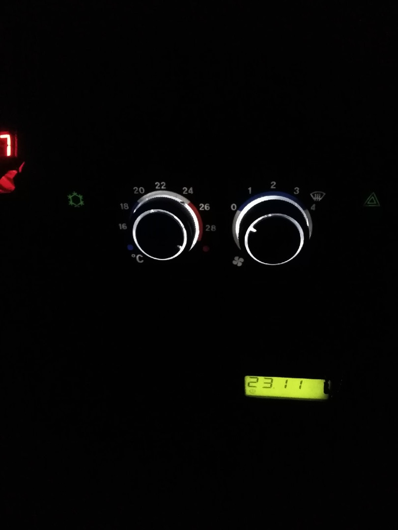

Р/S: Я в статье обещал показать как я сделал свой блок печки в плане дизайна. Ловите)))
Если в кратце. Подсветка — простые диодные белые лампочки. При желании можно поставить лампочки любых других цветов . Снимаете крутилки, отщелкиваете лицевую панель с защелок, снимаете прозрачную линзу, меняете лампочки. Сборка в обратном порядке.
Крутилки форд фокус 2. Заказал с али-экспресс. Эти крутилки немного отличаются креплением.
По этому на шток на который одеваются крутилки подматываем немного изоленты. На самих крутилках с обратной стороны подпиливаете пластиковую втулку. Подпиливаете на столько — на сколько вам надо чтобы они торчали из печки. Надеваете на "штыри " на которые намотали изоленту, предварительно выставив крутилки в нужное положение. НУ собсссссннааа все))))

ваз 2111 2001 г.в. какой блок сауо должен стоять?Стоит первый вариант (А-1-2) по годам должен вроде как стоять второй (А-1-2-3)Они взаимозаменяемые или нет?
Когда купил блок стоял такой.

Можно вопрос, а что за второй датчик температуры у тебя на схеме.
схема не с моего авто

В первую очередь должен гудеть куллер в датчике, что на потолке. Это означает что он работает. Температура не сразу меняется, а по мере показаний датчика… У меня например можно услышать скоростью обдува. Когда в машине жарче чем надо печка начинает дуть сильнее а воздух более холодный. Ежеле в салоне холоднее чем надо то наоборот
у меня работает куллер в потолке. работает "климат" так: выставляешь температуру например 26, сначала дует горячий воздух из печки, а через определенное время холодный. так постоянно, то горячий, то холодный. я думал, что он будет он будет дуть теплым…

и как раз есть вопрос — на что влияет этот датчик на потолке? всмысле, стоит у меня на 24 градуса температура (01234 без А блок), сначала дует горячим, потом начинает дуть прохладным. Может ли этот датчик уменьшать температуру? Типа, и так уже горячо в салоне, и автоматом убавляет температуру. ?
и как он снимается с потолка?
Все верно. Когда ты выставил 24градуса датчик ее старается поддерживать(как климат контроль) Если в машине холоднее заданной температуры он подает показания на блок и блок включает горячий воздух, Если в машине жарче 24градусов включается холодный чтобы сбросить до этой температуры. Если температура соответствует то будет дуть средним(теплым) воздухом. Как я и говорил в статье у меня должен стоять блок с режимом"А" Но стоит 01234… И работает все именно так.По крайней мере у меня так… Тобишь этот датчик меряет температуру в салоне и подает информацию на блок печки, а блок уже думает куда крутить заслонку.
Снимается он легко. Он на зубчиках(защелках). Просто акуратно тянешь его вниз и он отщелкивается.
Возможно этот блок у меня работает как с режимом "А" тут я точно не уверен. Но у соседа все именно модификации 01234 и у него без этого датчика не работали промежуточные регулеровки.
Хорошо, буду крутить, наблюдать)) и мне стало интересно)
Slavka10
Именно так.
Спасибо)
единственно что я знаю, это то что блок последнего поколения с 4 мя скоростями самый точный по регулировкам.
Ну я бы выразился более удобный. По этому его и оставил себе
У меня блок с 4мя скоростями. Регулировка тепла работает только в крайних, и не работает 4ая скорость. Почитал статью но мало что понял. Ваз 11 2005г.не объясните, будьте добры)
ну я могу только предполагать что не работает потолочный датчик который влияет на регулировку температуры блока.а скорость не работает 4тая, может быть дорожка какая нибудь в блоке перегорела.да и зачем она нужна?мне всегда 2ой скорости печки за глаза хватало.дальше только шум от неё.
Maxim-94
Потолочный датчик измерения температуры в салоне не влияет на скорость обдува печки. Подкинь исправный блок управления и проверь. Там делов на полчаса. .
Самый точный с автоматом, выставил температуру и он её поддерживает 1 и 2 скоростью печки.

И цвета в схемах и по факту не совпадают, согласен.
Я не знаю как собирали 2110 на заводе, что не совпадение такое, но это жестоко
Поэтому я и решил на эту тему написать статью. Мое предположение таково. 10 семейство очень богато разновидностями и комплектациями . Даже к примеру люксовых комплектаций несколько видов. Не говоря уж об отдельных сериях как премьер, тарзан, купе, ралийных на 2литровом моторе, супер авто на 1,8 и тд. А Вот мануалы есть не на все виды. Есть только основные базовые, а дальше разбирайтесь сами.
